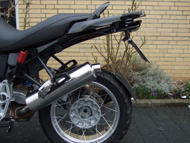

Günter,
der vordere Teil des Kotflügels passt plug & play. Für den hinteren Teil kann es bei Verwendung der originalen Gabelbrücke sein das Du einen kleinen Blechstreifen zuschneiden mußt. in Verbindung mit der von mir verwendeten R1100R Gabelbrücke passt auch das ohne Bastelei. Allerdings ist der Kotflügel für ein 17"-Vorderrad gedacht, nicht für das originale 19"Vorderrad.
Zum Kotflügel von Zweckdesign kann ich mangels Wissen nichts beisteuern.
LG, Gis

Hallöchen!
Heute habe ich meinen Umbau erfolgreich durch den Tüv bekommen. Nun gibt es auch vom Tüv Nord ein Gutachten, das ich noch einscannen und in Kürze als PDF zum Download anbieten werde. Interessant daran könnte die Art der Reifenbindung sein. Ich schlug dem prüfenden Ing. vor die Bindung grundsätzlich an die Freigaben des Spendermopeds zu knüpfen. Beim Runterladen der Reifenfreigaben sah ich das diese nur noch mitgeführt werden müssen; eine Vorstellung beim Tüv und die anschließende Korrektur der Fahrzeugpapiere entfällt bei den meisten aktuellen Reifen. Somit kann ich immer den aktuell freigegebenen Reifen fahren und erspare mir den bürokratischen und prüftechnischen Aufwand wenn der aktuell eingetragene Reifen nicht mehr lieferbar ist. Der Prüfer folgte meiner Argumentation und trug es ein. Das liest sich in meinem Fall jetzt so: "NUR BEREIFUNG DIE GEMÄß UNBEDENKLICHKEITSBESCHEINIGUNG FÜR DEN FZ.TYP BMW R22/R 1150 RT freigegeben sind".
Den Bericht "Wissenswertes über den 17"-Umbau" werde ich noch dementsprechend ergänzen.
Jetzt ist zur Belohnung aber erst mal eine Fahrt nach Slowenien angesagt. Die neue Handlichkeit will schließlich ausgibig erprobt werden. :D Samstag gehts los. FREU!!!
LG, Gis

P.S.: So muss das aussehen :D (nur mit deinen Rädern:mad:)
...und wenn du nun noch einen vernünftigen Kennzeichenträger aus Edelstahl dran baust, den den Winkel des Bleches etwas verändert und Miniblinker besser zur Geltung kommen lässt und das ganze mit einem getönten Diodenrücklicht für die 12er verzierst, wäre das Ganze noch viel schöner ;-)
