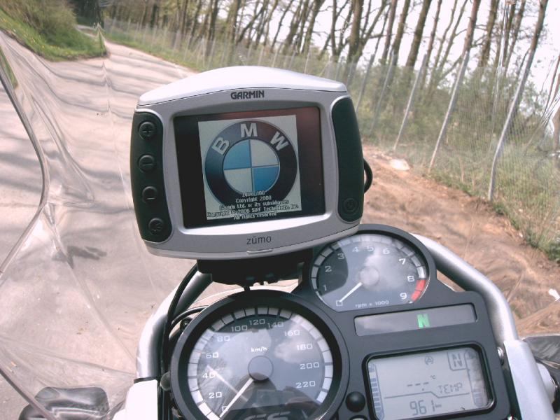

Halterung
Guckts DU hier nur ein Teil verändert( Halterung)alles andere aus dem Lieferumfang
Hi,
besten Dank für die pics.
Warum hast Du diese Halterung gekauft?
Von wem ist die Halterung? Touratech ist das offensichtlich nicht.
Danke.
Michael

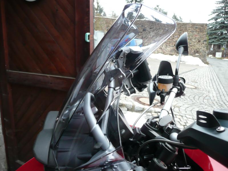

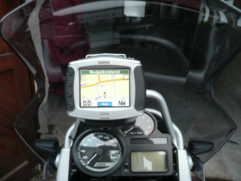

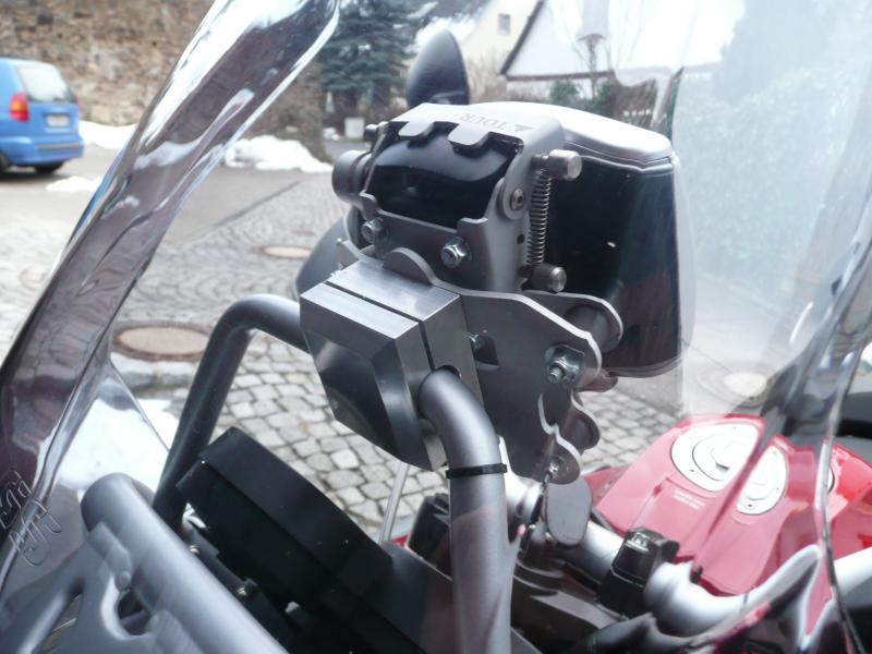

Hier meine Lösung!
*Haltebügel original vom :),zu finden im Prospekt 08 für ca 38Euro inkl.der verlängerten Schrauben.
*TT-Halter ca 93 Euro:(
*Aluhalter gefräst ca 25 Euro,von Kumpel nach meinen Wünschen gefertigt.
Der Aluhalter würde 100%ig am Bügel anliegen,aber ich habe den B. mit Schutzfolie beklebt,deswegen der kleine Spalt.
Das Gerät liegt voll im Blickfeld,lässt sich wunderbar während der Fahrt bedienen und ist gegenüber manch anderen Versionen etwas näher zum Fahrer gerückt.
Der Drehzahlmesser lässt sich leider erst ab ca 4500u/min ablesen,aber wer braucht den schon.
Gruß Olaf
Das möchte ich sehen. Bedienen geht sicherlich, aber "wunderbar" ist was anderes. Oder hast du überlange Arme? :D Speziell wenn ein Tankrucksack montiert ist, stelle ich mir das lustig vor.
Das geht ja wohl gar nicht. Dann schon lieber links am Lenker...
Günni

Deswegen habe ich den TR von Wundersam,weil ich mit dem vom:) überhaupt nicht zurecht kam.
Wie gesagt,bei dieser Lösung rückt das Navi erheblich näher an den Fahrer,so dass ich bei einer Größe von 174cm trotz TR ohne Probleme auch während der Fahrt ans ZUMO gelange.
Welche Anbauvariante für einen selbst die Beste ist,muß wohl jeder für sich entscheiden.
Mir jedenfalls gefällt die Lenkervariante überhaupt nicht!
Gruß Olaf

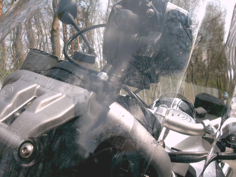

Habe die Originalhalterung des 550 an meiner 1200er. Und zwar am Bügel oberhalb des Tachos. Mit der Halterung sitzt das Gerät so, dass man den Tacho noch gut lesen kann..
Den Navi habe ich ebenfalls mit dem Original Ram-Mount Zubehör befestigt.
Zur Erläuterung noch zwei Fotos:
Unter die mitgelieferte Rohrschelle habe ich ein Stück transparenten PVC-Schlauch gelegt.
Das erhöht die Auflagefläche und vermeidet Kratzer.
Ich hab' es mit Gewalt probiert: die Schelle verdreht sich keinen Millimeter:
Die einzige Zusatzinvestition ist das verlängerte Mittelteil. Mit dem kurzen Originalteil ragt das Zumo nicht weit genug in die Höhe, so dass der Drehzahlmesser nicht völlig frei sichtbar wäre.
Durch die Montage hinter der Scheibe ist ein guter Wetterschutz gewährleistet - anders als am linken Lenkerende, wo bei Regen Dauerduschen angesagt wäre.
Dank zweifachem Kugelgelenk kann man das Gerät so weit zum Fahrer hin ausrichten, dass der Touchscreen auch ohne Affenarme erreichbar ist.
Heinz
