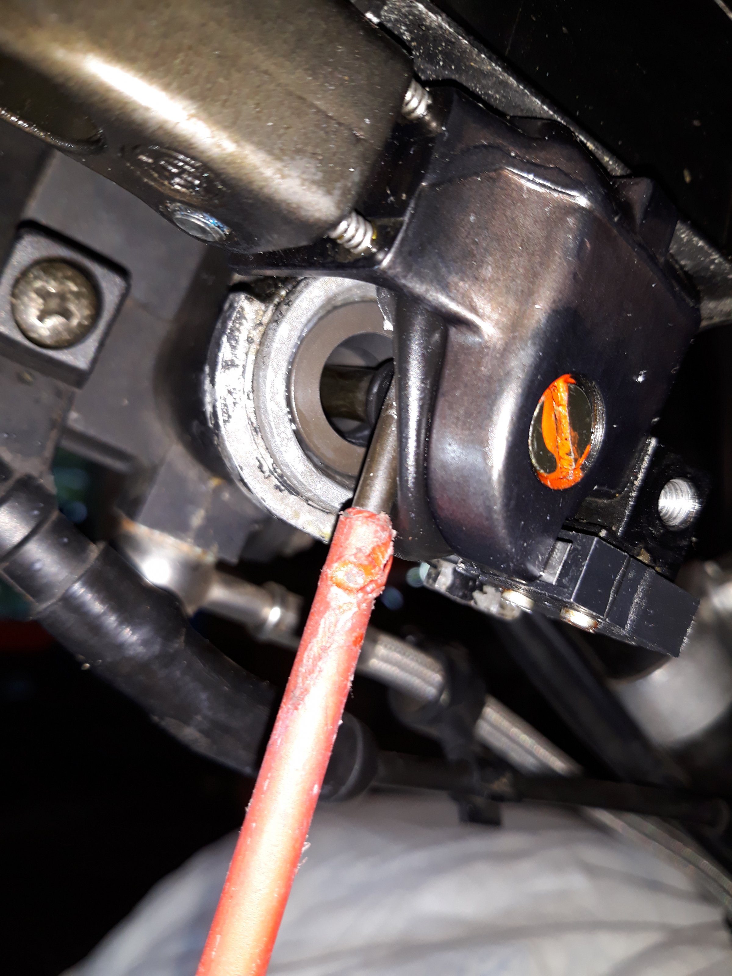

Guten Morgen liebe Wissende,
zwecks der Frage, ob es nur unangenehm (Reparatursatz) oder richtig teuer (Pumpe) wird: handelt es sich bei der Buchse auf dem Foto um die eloxierte Version?
Ich möchte sicher gehen und erinnere nur, etwas von einem erkennbaren farblichen Unterschied gelesen zu haben, weiss aber nicht mehr wo und wie es sein soll.
Danke für einen Hinweis.
Oliver

Hi,
weißt du auch das Baujahr des Teils?

Meine 98er(somit eine der jüngsten 11er) hatte definitiv noch keine eloxierte Version. Die habe ich erst vor +10 Jahren eingebaut. Soll heißen: Wenn noch original, ist es eher keine eloxierte Variante.

Ist eine 1998er. Kann also beides sein, ich hatte aber gelesen dass es einen erkennbaren farblichen Unterschied der Gleitbuchse (Foto) gäbe...?

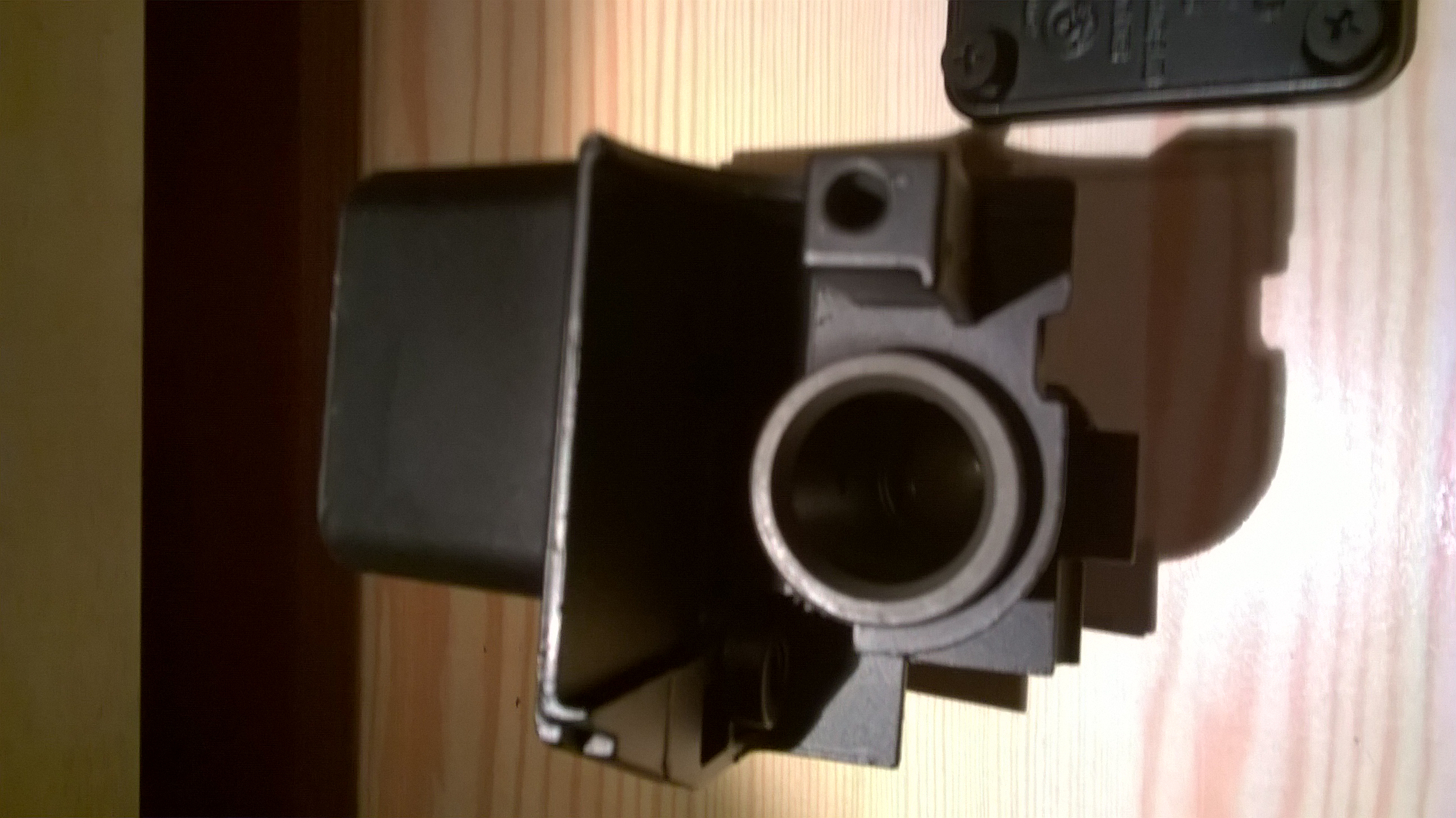

man sieht doch deutlich das silberne alu somit ist es die nicht eloxierte! die eloxierte hat fast die selbe farbe wie der bremskolben.............. im anhang ein bild der eloxierten bremspumpe

Danke dann weiss ich das jetzt. Und schaue in meine Spardose. :-)
