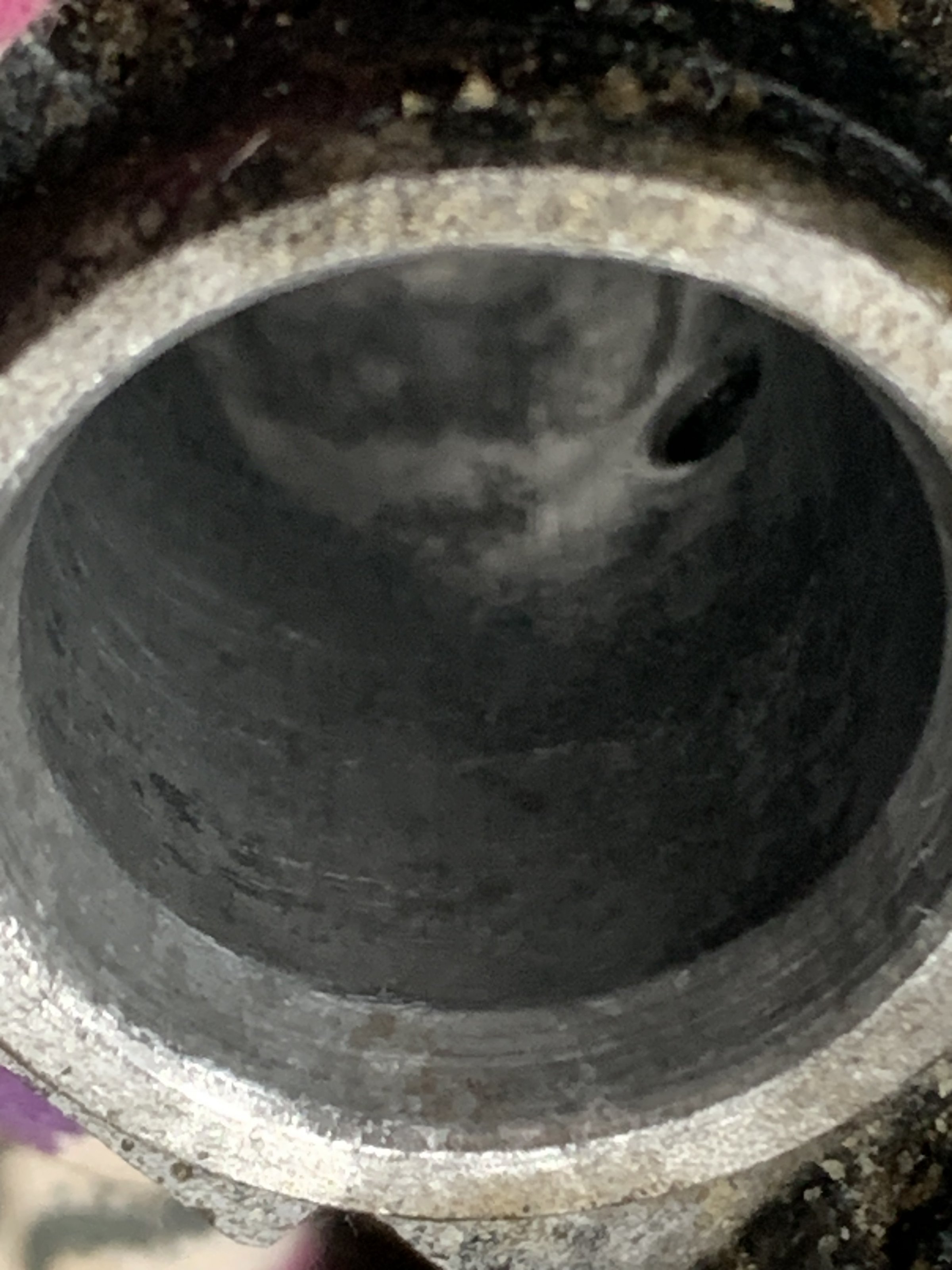

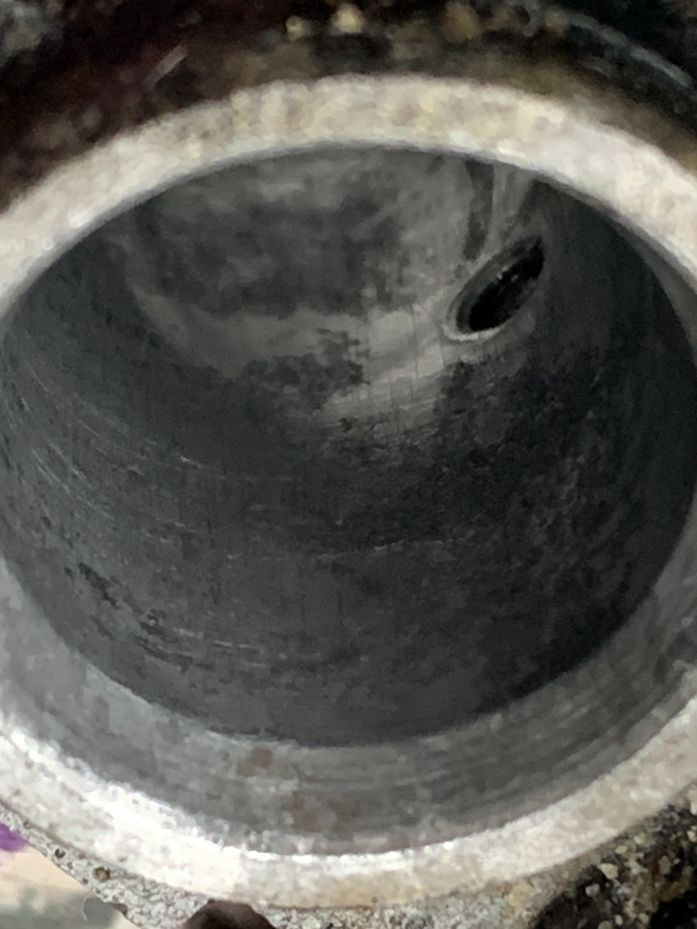

Hallo nochmal, so sieht der Bremszylinder von innen aus. Mit Diesel gingen die Ablagerungen gut ab, aber er fühlte sich an manchen Stellen noch etwas rau an. Habe mit Topfreiniger ausgerieben und es fühlt sich super glatt an. Aber auf dem Foto sieht man noch so kleine Beschädigungen der Oberfläche. Ich würde es gerne nochmal damit versuchen. Macht das Sinn Eurer Meinung nach? Sieht auf dem Foto aber schlimmer aus als in Wirklichkeit.
V
Vergeltung
17.06.2012
53
Echt? Nix zu machen meinst Du? 😬😳🤔
