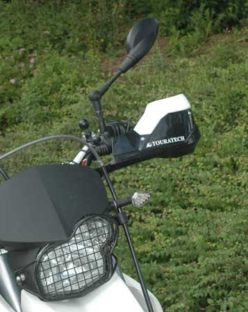

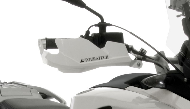

Soo ich habe so eben mit TT gesprochen. Deren Antwort:
"Wir liefern die Lenkererhöhung mit, da sonst, bei vollem Lenkeinschlaf, die Handprotektoren mit der Verkleidungsscheibe kollidieren. Bei "nicht-ABS-Fahrzeug-Ausführung" kann die original Bremsleitung weiter verwendet werden. Bei ABS-Varianten hat BMW serienmäßig Leitungen verbaut die für nachträglich montierte Lenkererhöhungen ein zu geringes Spiel aufweisen, bzw. etwas zu kurz sind."
Oh mann ... ist gar nicht so einfach die TT Protektoren an die neue G650GS zubauen. Schade.

Ja schon ... du meinst sicher die Originalen Handprotektoren von BMW ... dass stimmt und die passen auch prima bei der G650GS, hatte ich ja auch dran ... aber mir geht es speziell um die Handprotektoren von TT.

... klar könnt ich machen aber das Problem ist selbst wenn sie passen habe ich eine 45,- teure Lenkererhöhung (die wird da mit geliefert) rumliegen und kann sie nicht nutzen es sei denn ich gebe weitere 60,- für die neue StahlfelxLeitung. Und dass seh ich net so ganz ein.
Also wenn sich jemand findet der mir dann meine TT Lenkererhöhung für die G abkauft würde ich drauf eingehen =) ... jemand Interesse ??
