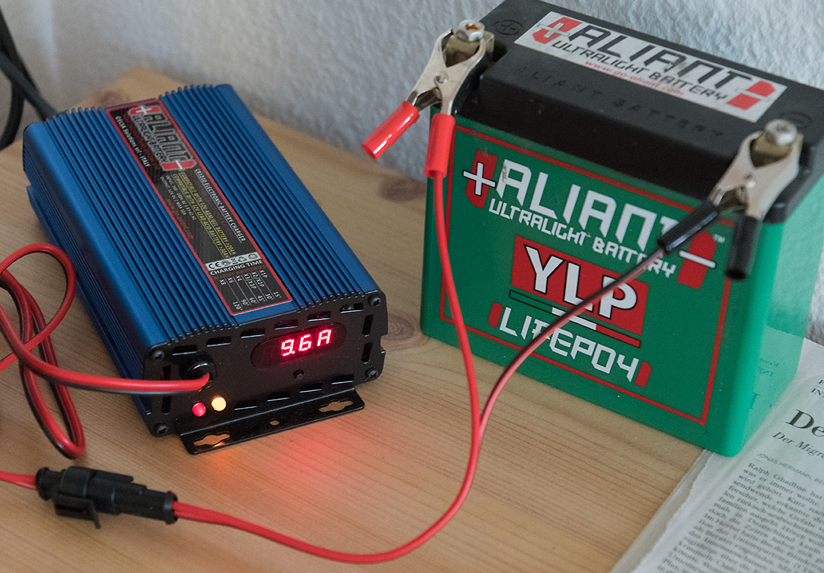

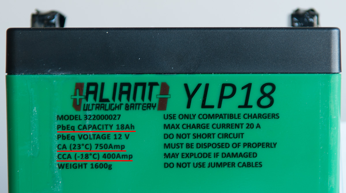

also am Display habe ich noch keine 14,7 V gesehen...
Ich auch nicht; max. 14.3V. Im Übrigen warte ich seit 2017 (also seit 8 Jahren) drauf, daß meine Aliant defekt geht. Ist aber noch nicht passiert.
