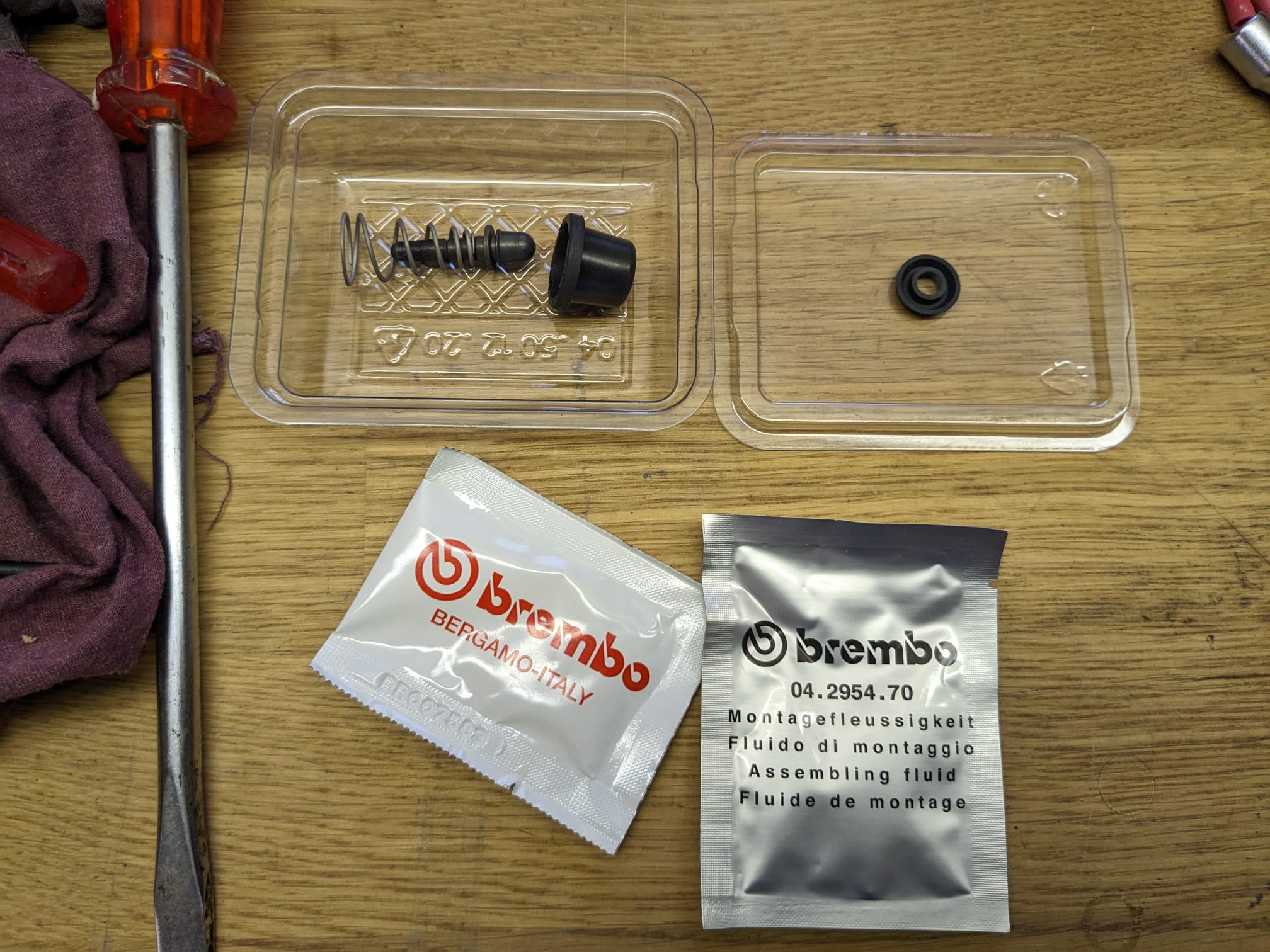

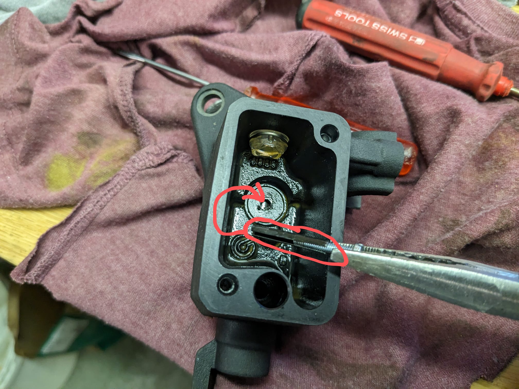

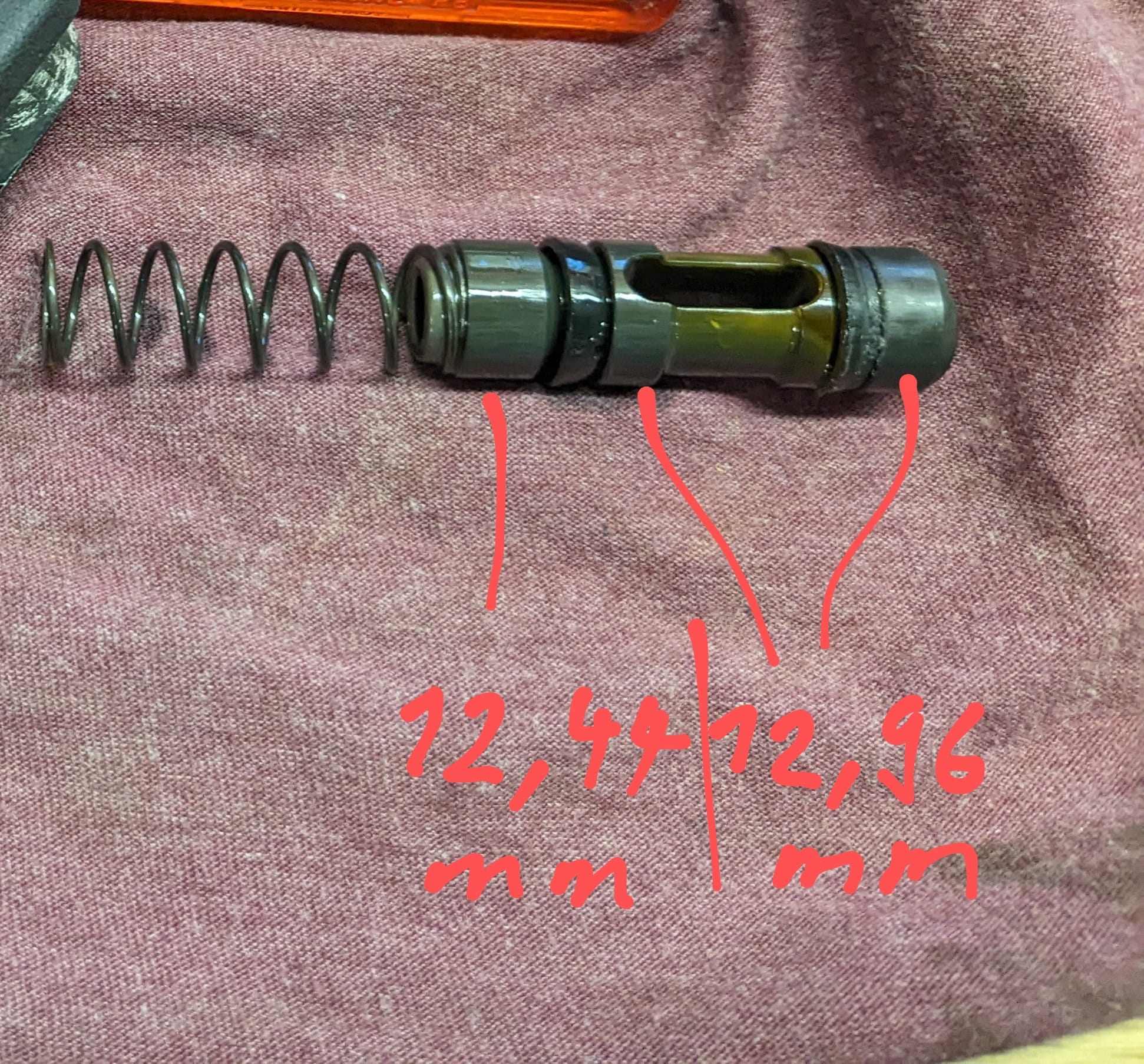

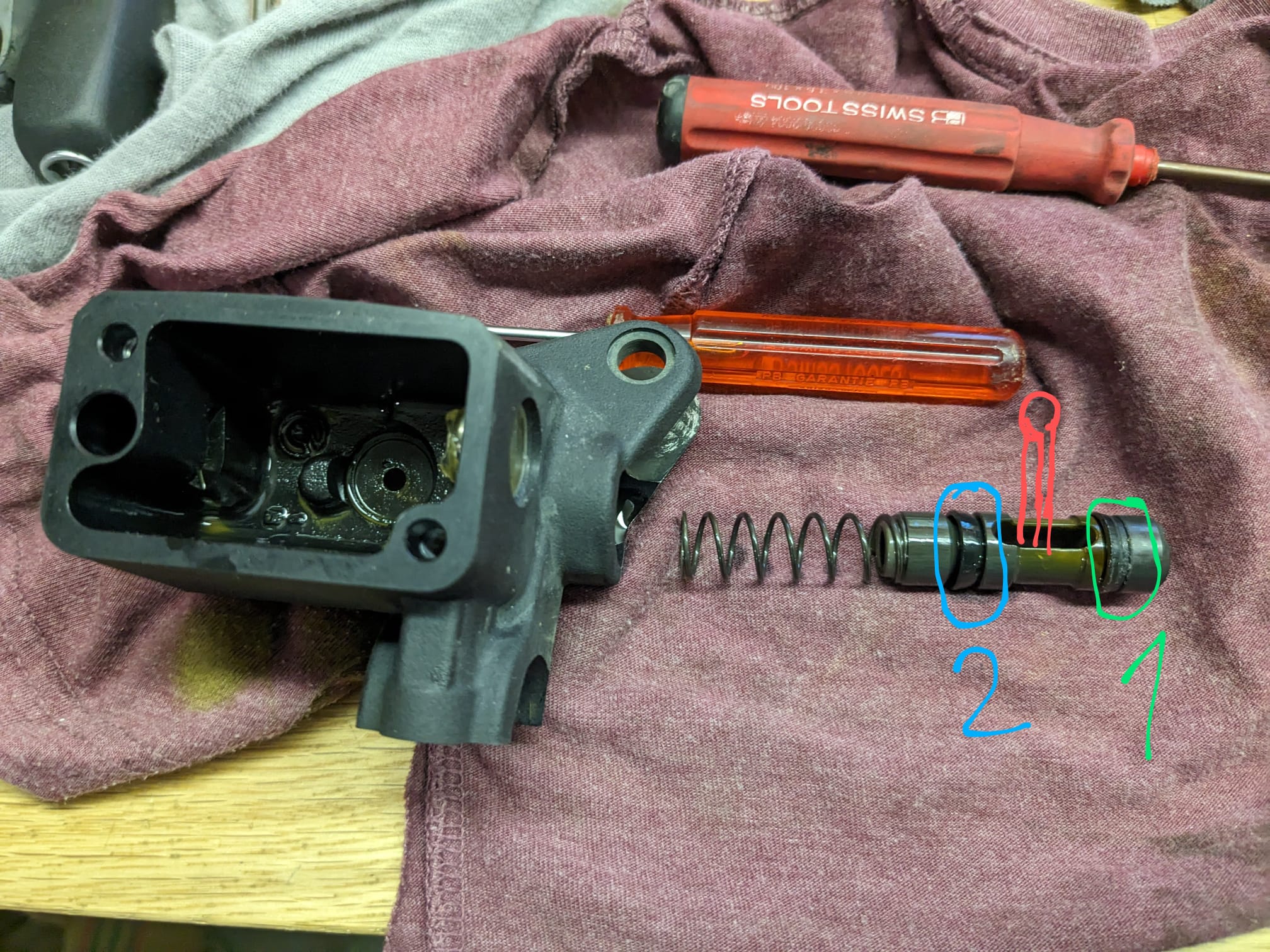

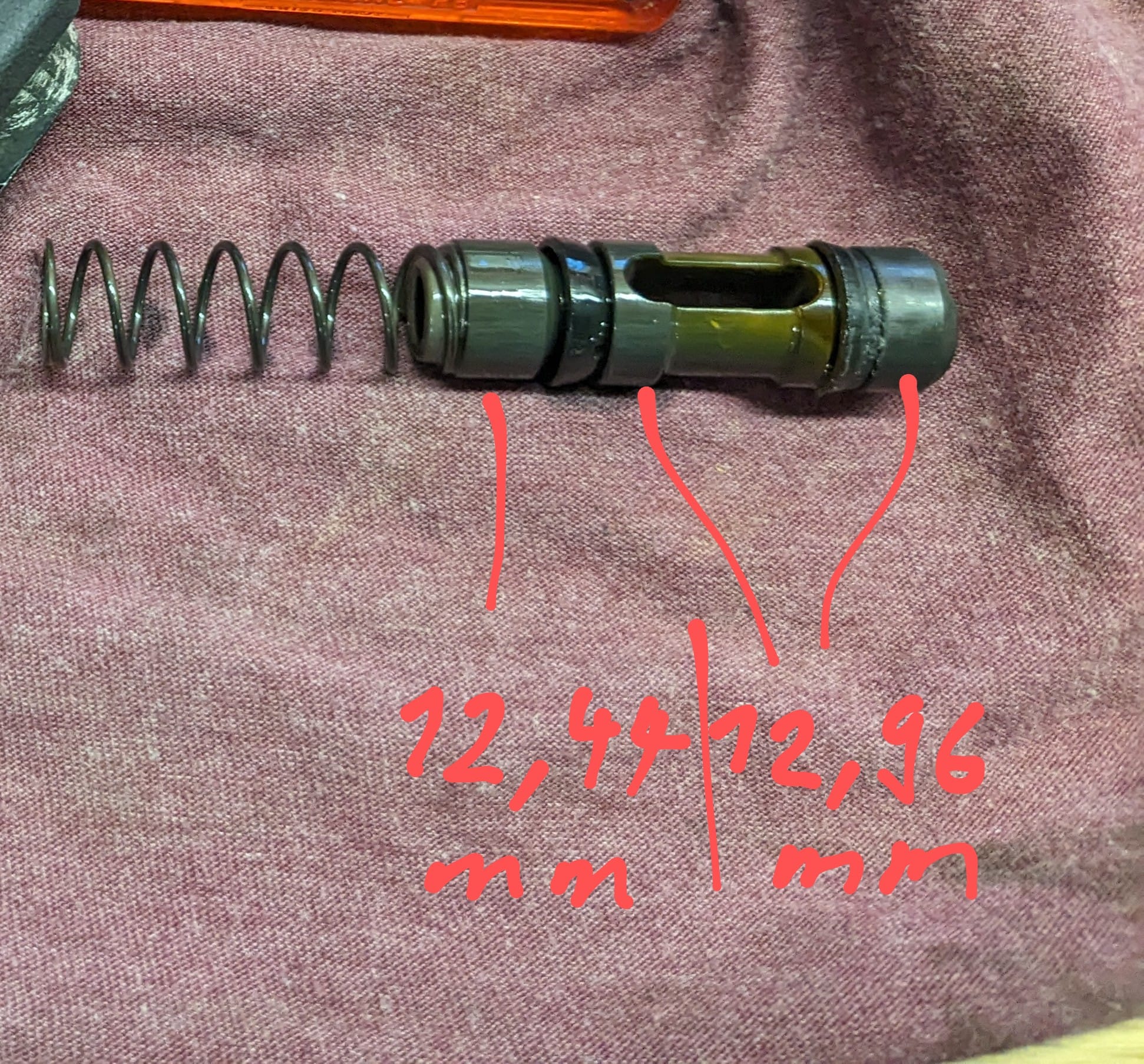

Ich hatte das selbe Problem im Februar.
Lösung: da ist kein Sicherungsring, sondern ein Sicherungs"stift", welcher von oben im Behälter in den Schlitz im Kolben eingeführt wird. Den raus zu bekommen war fummellig (etwas ganz spitziges schräg seitlich reinstecken und hochziehen)
Die Bilder im Anhang sollten es verständlich machen.
Dann war nur ein Diichtring im Repsatz, welcher die Form des äusseren hat, weshalb ich zuerst dachte dass der auf der Druckseite fehlt, aber wenn du beide am Kolben abmachst, merkst du dass der neue den auf der Druckseite ersetzen soll, wegen dem unterschiedlichen Innendurchmesser! Also sehr vorsichtig mit dem äusseren umgehen oder einfach drauf lassen.
Hoffe das es nun klappt, viel Erfolg!
Anhang anzeigen 709731Anhang anzeigen 709732Anhang anzeigen 709733Anhang anzeigen 709734
Auf dem dritten Foto sehe ich gerade, dass ich eine M2 oder M3 Schraube in den Bolzen gedreht habe um ihn daran raus zu ziehen.

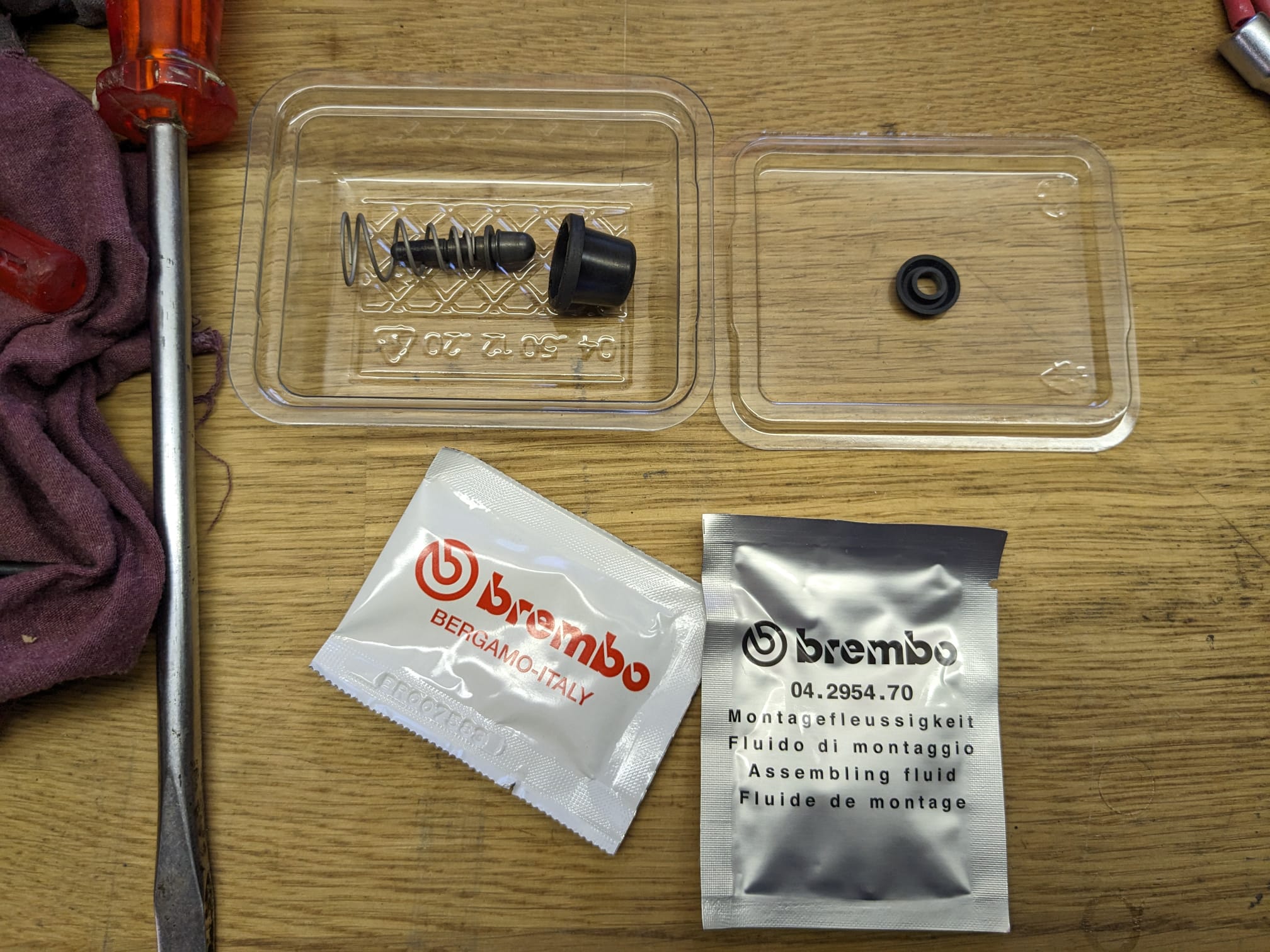

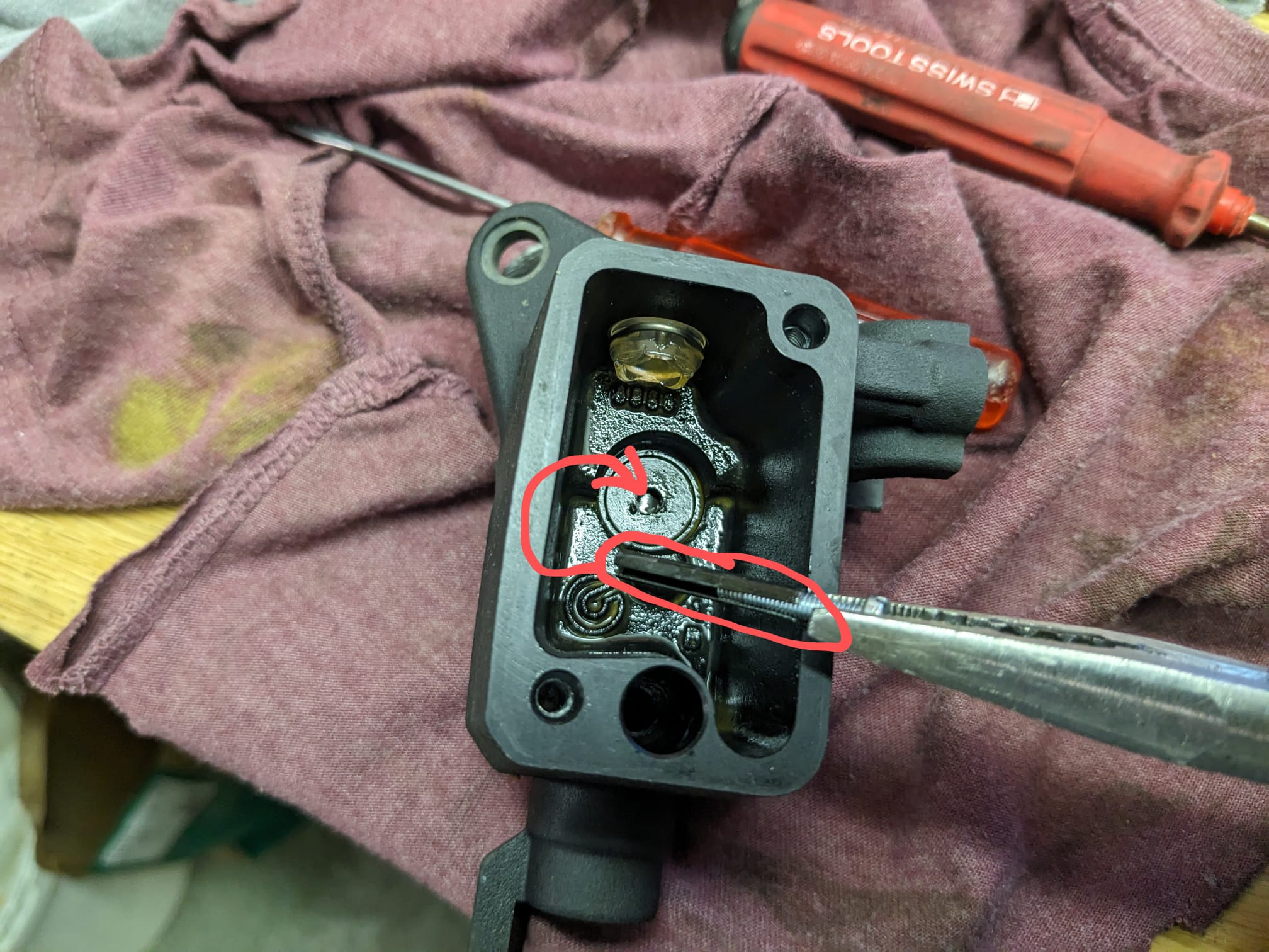

Vielen Dank für deine ausführliche Anleitung!
Hat alles geklappt.
Wie du schon schriebst; diesen Hohlstift raus zu bekommen war sehr fummelig...

super, freut mich wenns geklappt hat :smiley:
gute Fahrt!
