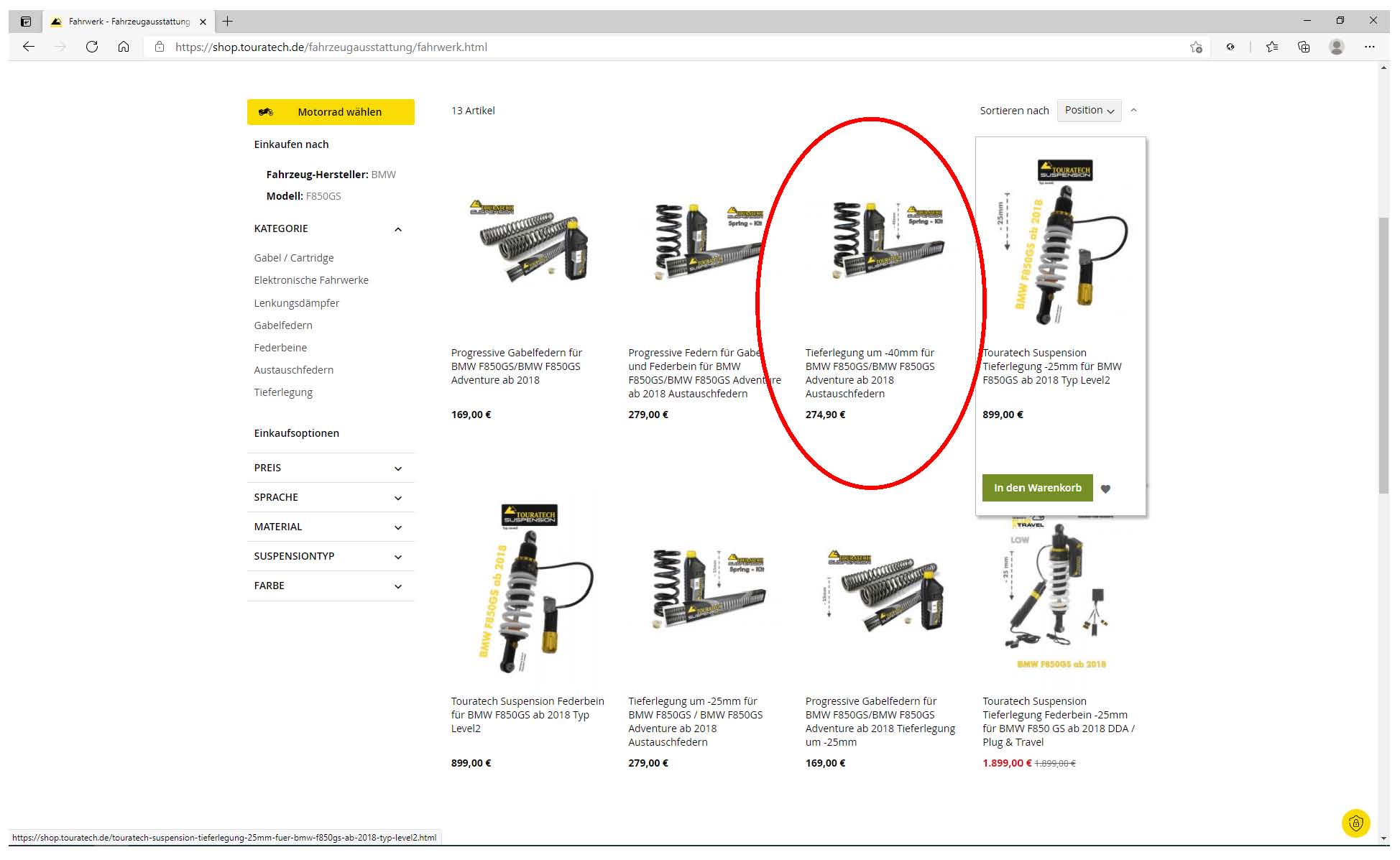

Hallo, für die 750 er finde ich was im Netz für die 850 leider nur ohne Tieferlegung. Hat jemand einen Tipp wo man das Individuelle bekommen könnte oder was macht ihr auf Reisen, wenn das Hinterrad mal raus muss, Kette schmieren Öl wechseln usw.
wir haben eine "normale" 850er nachträglich mit dem Federsatz von Touratech um 40 mm tieferlegen lassen. Es blieb der normale Hauptständer dran und das Aufbocken geht, ist aber etwas mühsamer und man benötigt mehr Kraft. Im Normalfall steht das Moped auf dem (kurzen) Seitenständer.
Bernie73
Bernie73
09.09.2017
447
ja das war klar, aber geht halt nicht anders, wo hab ihr was machen lassen und was kostet soetwas?
GS-Kloppi
GS-Kloppi
01.02.2020
569
Berlin
R 1250 GS
wir haben das beim "Freundlichen" im Rahmen des Mopedkaufs machen lassen, aber nach Auskunft bei Touratech kostet der Einbau bei denen ca. 200-250€. Das Set hatten wir (meine Frau) vorher rausgesucht (siehe Markierung im Foto). Damit lässt sich das ESA genauso bedienen wie bei der nicht tiefer gelegten Variante und der Hauptständer ist schon dabei (dieser wird dann wahrscheinlich nur für Wartungszwecke benutzt). Durch die neuen Federn (progressiv) spricht das Fahrwerk auch sensibler auf schlechten Strecken (Plattenwege, Kopfsteinpflaster etc) an - also mehr soft
