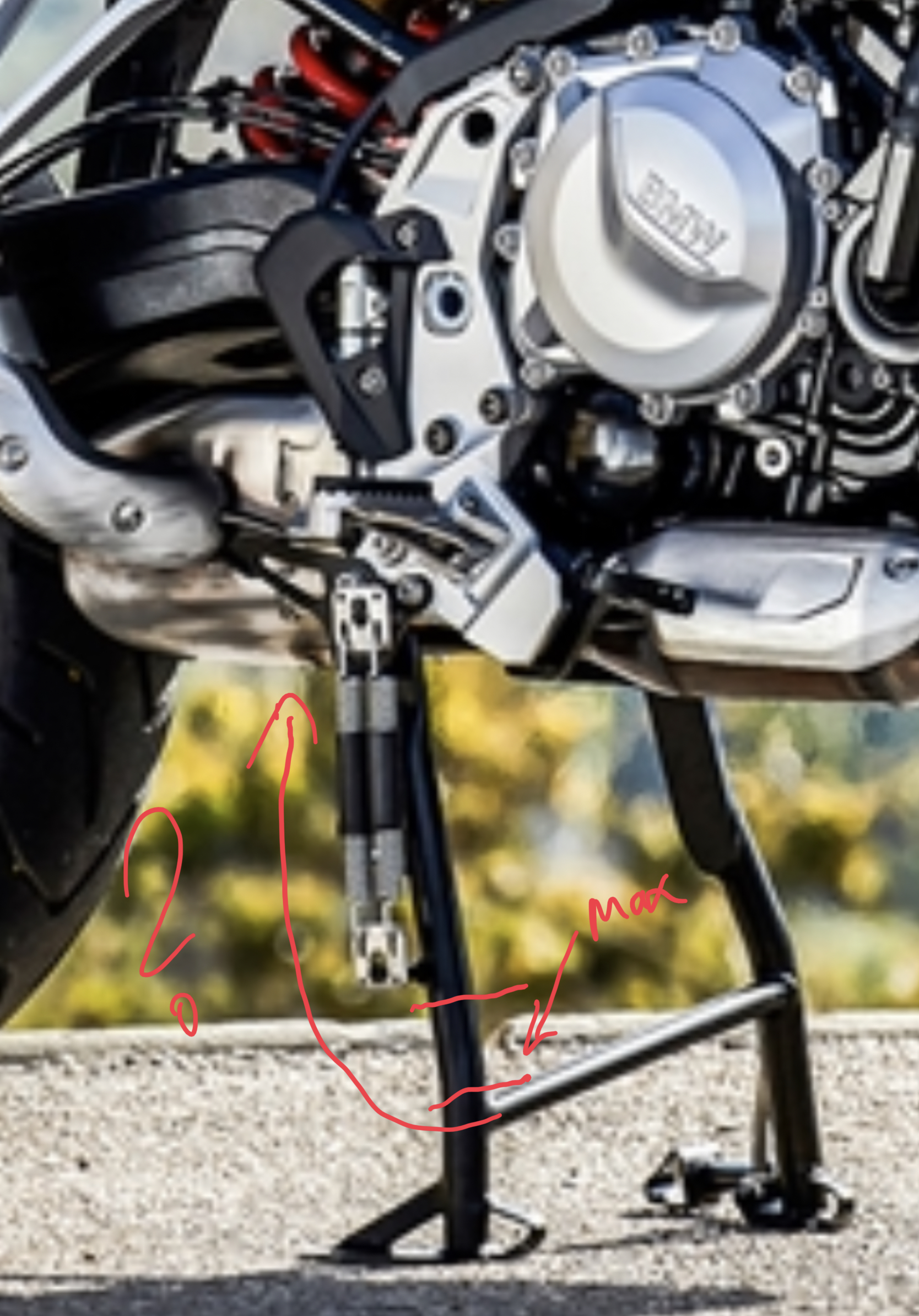

Bei einer F850GS möchte ich den Hauptständer absenken.
Ich habe den Motor tiefergelegt gekauft.
hat das schon mal jemand gemacht, einen rat?
Arbeitsbeschreibung.??
Danke im Voraus.

Musst mall schauen was passiert wenn die Querstrebe weiter Nacht vorne (eingeklappt ) kommt.
Auch die Punkte der Feder können nicht versetzt werden 🤟

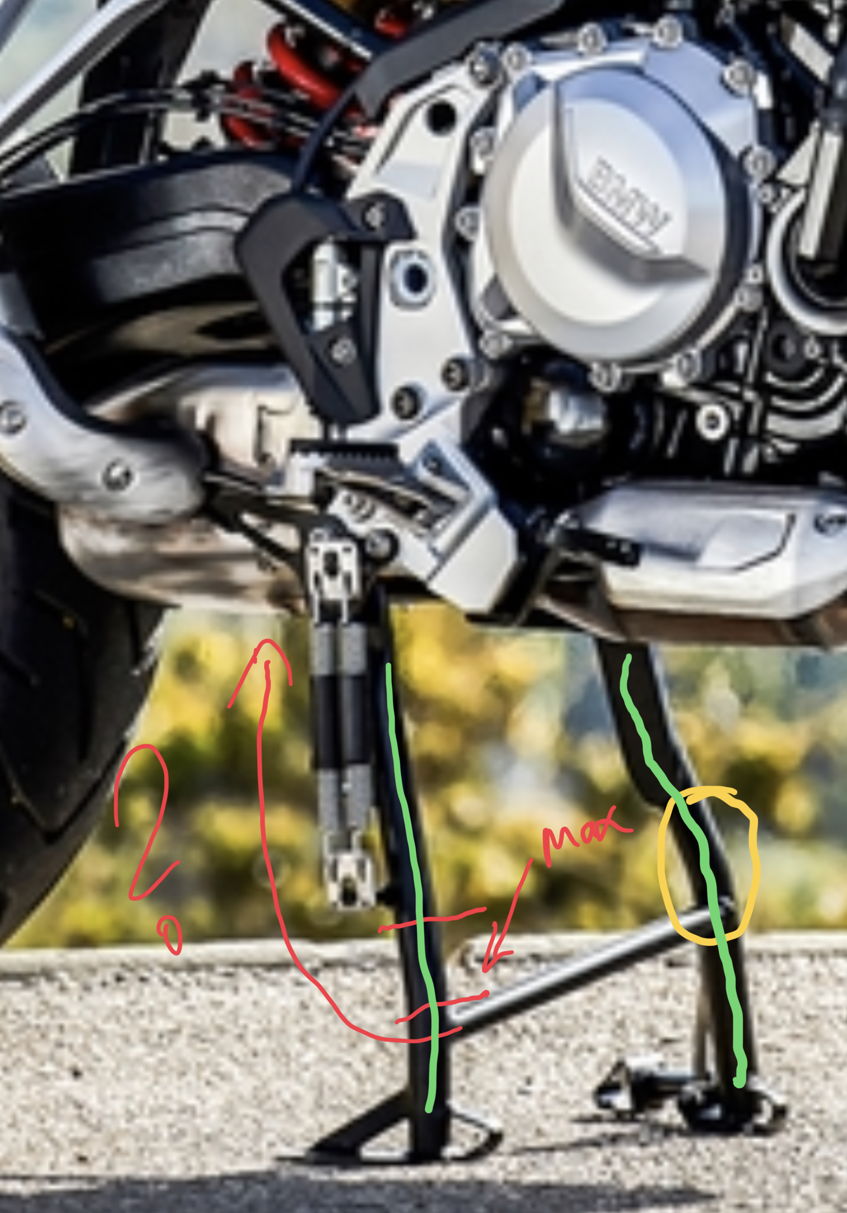

So wie markiert etwa 15 bis 20 mm raus nehmen sollte reichen. Innen ein Stützrohr rein und wieder verschweißen.

Klappt nicht !!!
schau mal hin, das ist ein Bogen im original,
Aber vor Ort wird es me Lösung geben :-)

Das stützende Innenrohr muss nicht über die ganze Länge gehen und muss auch nicht saugend passen. Das dient mehr der Fixierung während verschweißt wird . . So hat es mir mein Schlosser erklärt, als ich den HS unserer 990er Advi aus genau den gleichen Gründen kürzen ließ.
