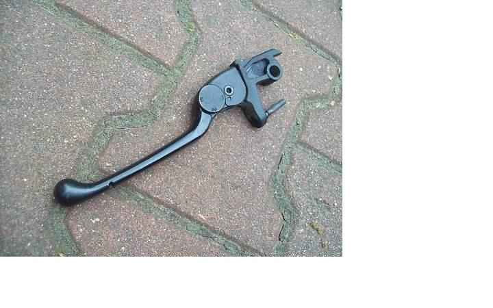

Ich will an meiner 2003er ADVent Kupplungs- und Bremshebel tauschen. Die untere Abdeckung, unter dem Kupplungshebel hab ich entfernt. Daraufhin konnte ich die eigentliche Halteschraube des Kupplungshebels rausschrauben. Der Hebel ist also lose. Jetzt bekomm' ich den aber nicht zum Lenkerende hin rausgezogen. Diese "Zunge" in welcher eine "Madenschlitzschraube" steckt macht den Hebel länger als die Öffnung. Welcher Trick hilft den Hebel rauszubekommen? Es feheln vielleicht 2-3mm. . .

Aber wenn Du die Schraube, die die Drehachse des Hebels ist, draußen hast, kannst Du auch den Hebel ziehen. Evtl. ist die "Druckstange" im Pumpenzylinder leicht angebacken und hält daher den Hebel noch zurück. Oder die Gummimanschette klebt noch ein wenig. Aber dort gibts keine weitere Sicherung. Einfach mal ein wenig stärker nach außen ziehn...!

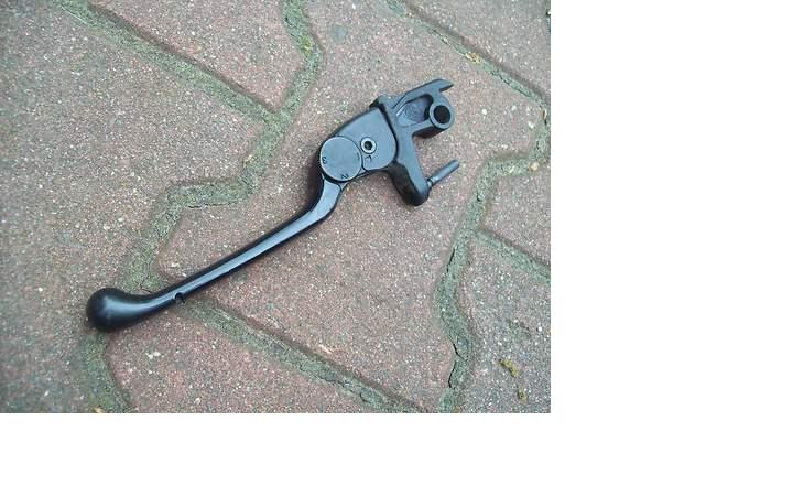

Das Bild unten heißt zwar "Handbremshebel", ist aber tatsächlich ein Kupplungshebel.

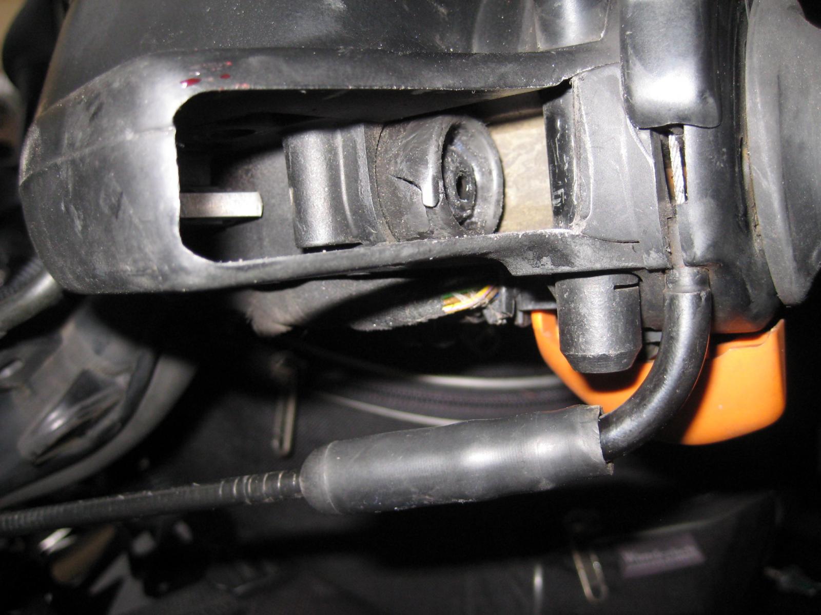

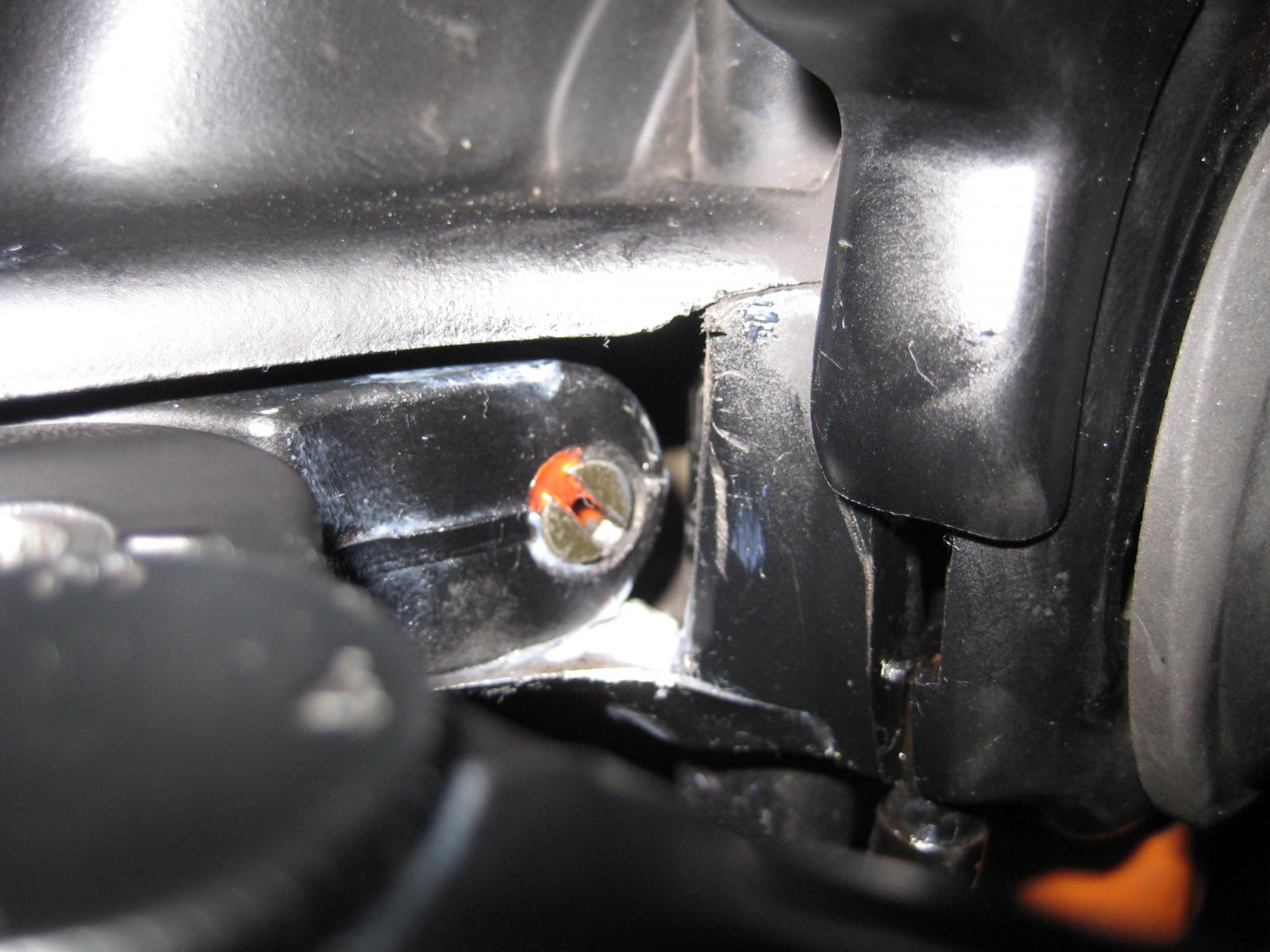

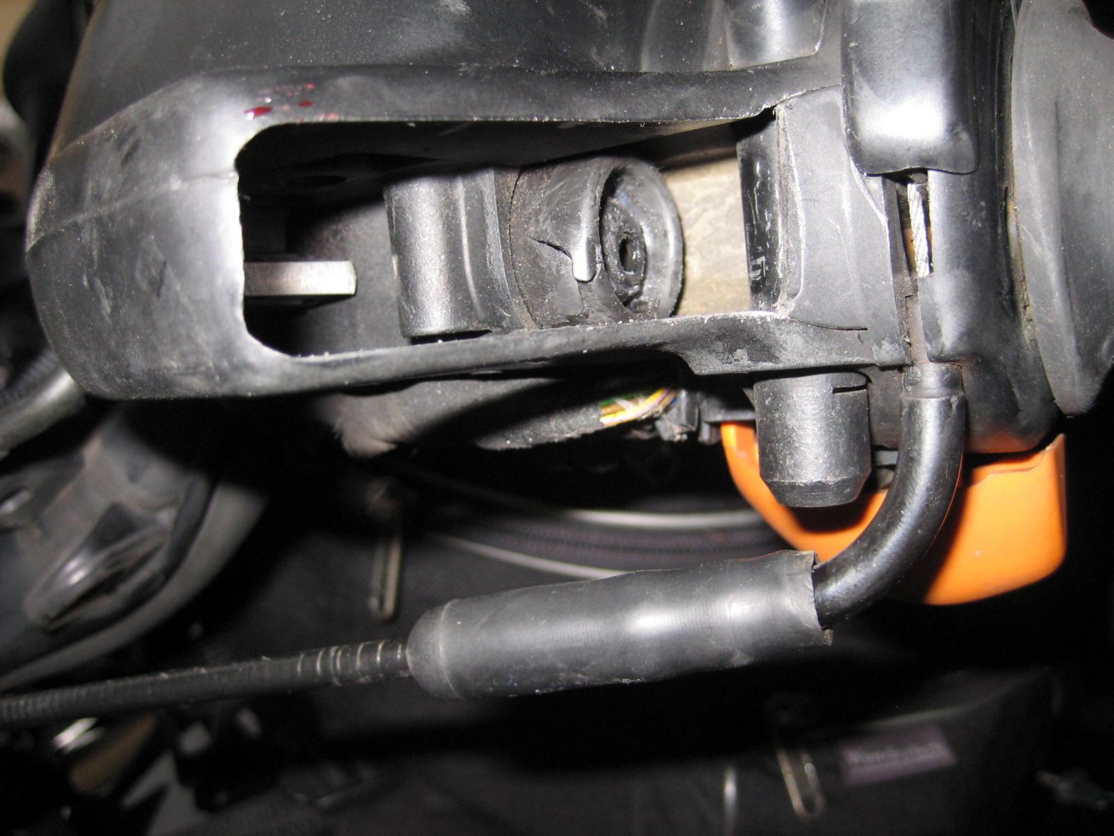

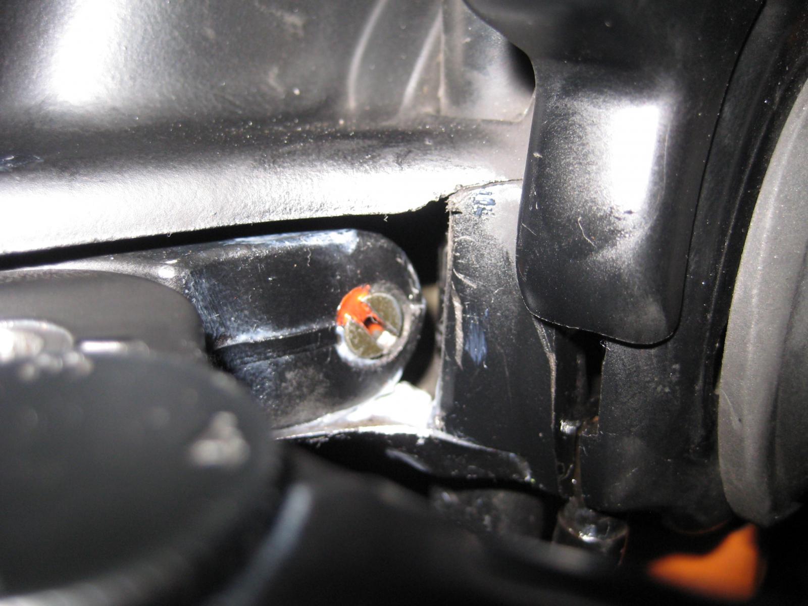

ich hab mal kurz Dein Problem zu meinem gemacht und festgestellt, daß der Kupplungshebel in der Tat nicht ohne Weiteres rausgeht.
(Ich hatte den Hebel mal bei einer demontieren Armatur draußen und daran gings problemlos.)

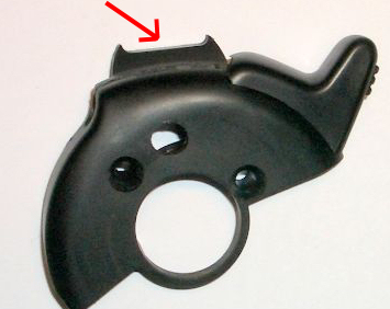

Im Weg ist das Kunststoffteil der Standgasanhebung. Aber, wie Du auch schon geschrieben hast, nur wegen eines klitzekleinen Stücks. Man kann die Standgasanhebung bei montiertem (Heiz-)Griff jedoch auch nicht ohne weiteres verschieben, so daß der einfachste Weg darin besteht, dieses Muggaseggele (1-2 mm), das im Weg steht - und keinen großen Sinn macht - per Cutter wegzuschneiden.
Dort kommt man prima bei, wenn man zunächst den Kupplungshebel an der Gelenkschraube der Griffweitenverstellung entfernt und die Standgasanhebung nach oben schiebt.
1-2 Späne wegcuttern und der Hebel ist frei!
Und bei der Gelegenheit hab ich gleich festgestellt, daß die Staubschutzgummimanschette des Geberzylinders an meinem Moped zerfranst ist.
Nach gründlicher Einfettung läuft der Hebel jetzt auch wieder schön geschmeidig.
Berichte bitte mal, welche Hebel Du Dir gegönnt hast und wie Deine Erfahrungen damit sind.
Grüße, Rainer, der elfer-schwob

Auf den ersten beiden Bildern ist das im Weg stehende Muggaseggele schon weggecuttert!

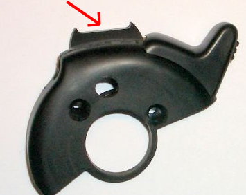

Ich hab inzwischen im Netz ein Bild vom Ersatzteil Standgasanhebung gefunden. Offenbar wurde diese Nase, die unseren Hebel blockiert, von BMW inzwischen umgestaltet. Macht ja wohl Sinn!
