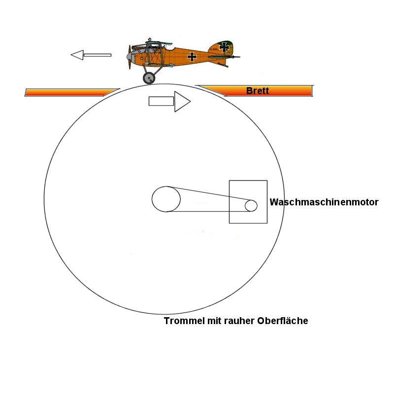

Hab nochmal gezeichnet. SO würde ich mir einen Versuchsaufbau vorstellen, da könnte man auch höhere Radgeschwindigkeiten realisieren !

Bei mir fliegt´s auch
Hoffentlich werd ich jetzt nicht in der Luft zerrissen:
Finde die Idee von Schneckle mit der Eisscholle schon Klasse. Ich mußte ja an das Hoverboard von "Zurück in die Zukunft II" denken...
Hätte das nen Propeller (oder Düse) und Flügel, könntest Du soviel Laufband, wie man will, mit jeder Geschwindigkeit, die man will, drunter wegziehen, es würde abheben.
Was dann im Vergleich zur Aufgabe übrigbleibt, ist "nur" noch die zusätzliche Überwindung des Rollwiderstands, und das sollte das Triebwerk dann schaffen, oder?
