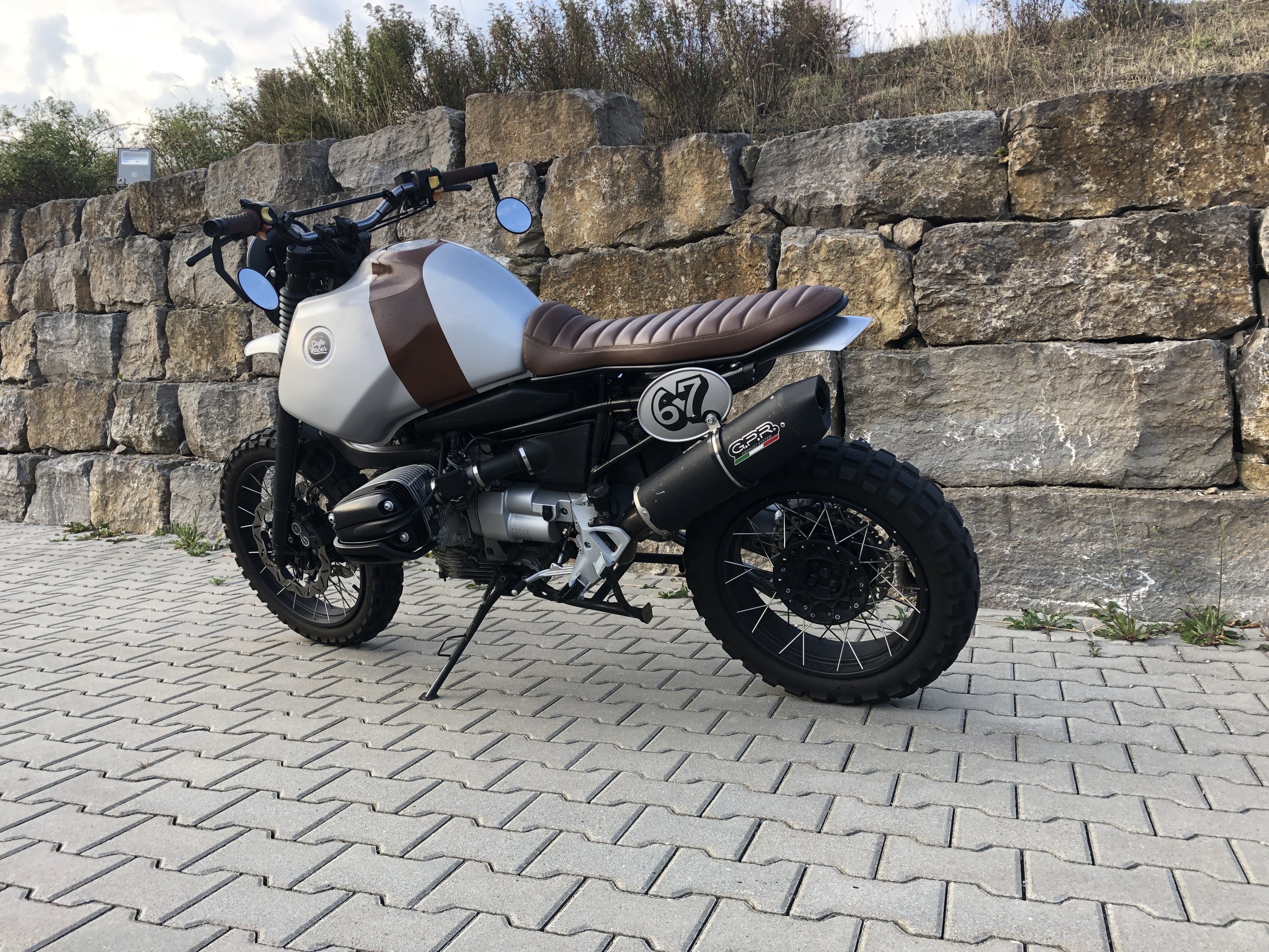

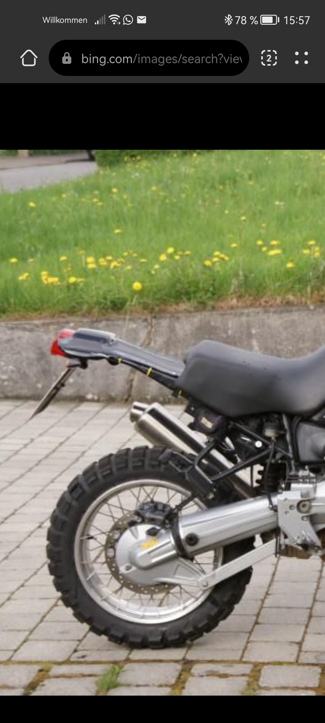

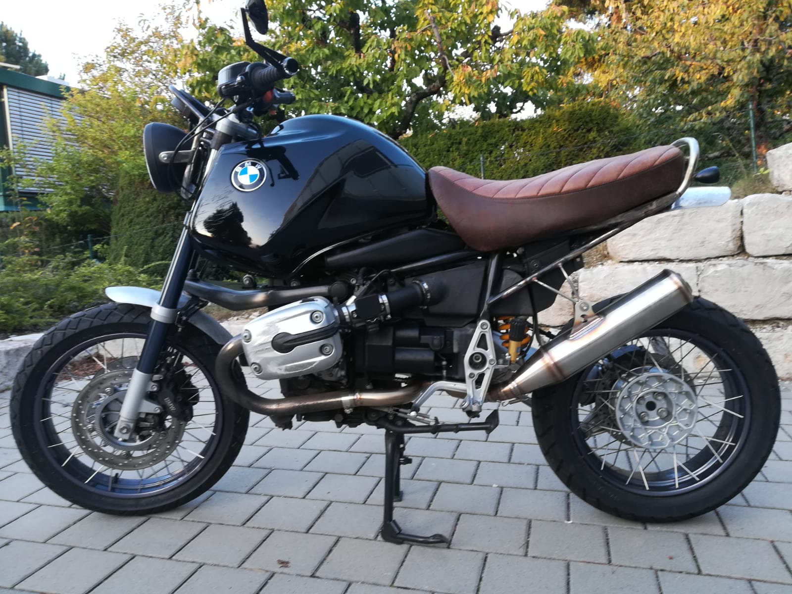

Gerne würde ich mein Heck umbauen, heißt Gepäckträger weg, kofferhalter weg, andere sitzbank usw.
Habe jetzt schon bei vielen gesehen die nehmen nur ein enduro schutzblech.
Hat da jemand Ahnung welches Uni blech da passt?
Ich würde das Schutzblech gerne über dem Rahmen (nicht wie original unter dem Rahmen) haben und eine einteilige sitzbank haben.
Könnte man auch das originale schutzblech über dem Rahmen verbauen?
Im Anhang mal ein Bild.
Allerdings ohne sitzbank, hier geht es nur um das Schutzblech.
Danke schon mal im voraus

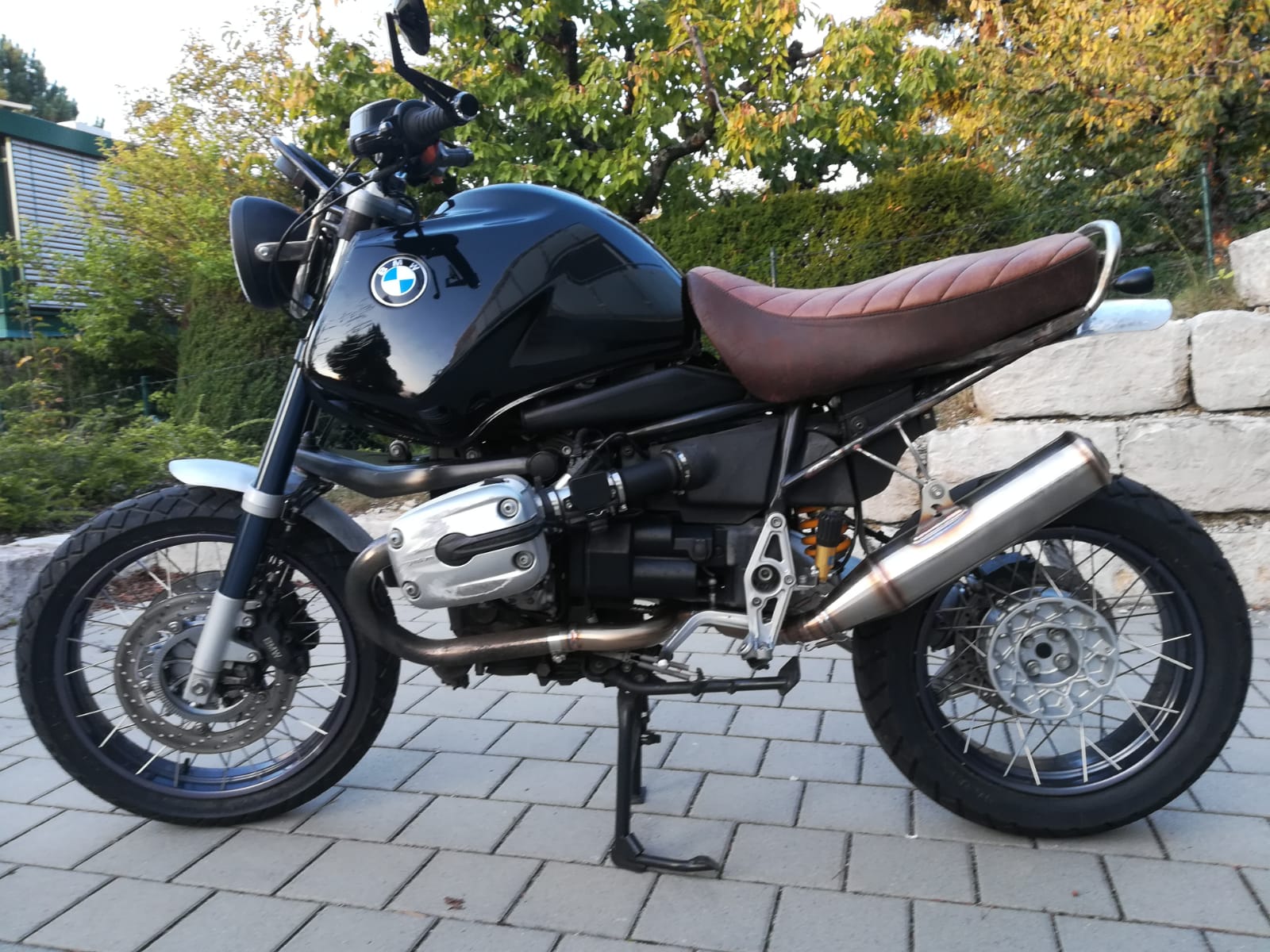

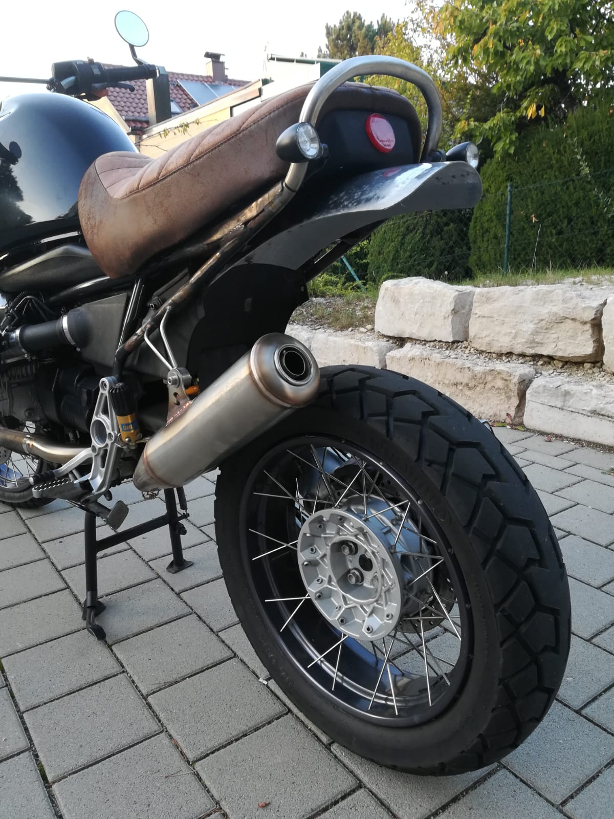

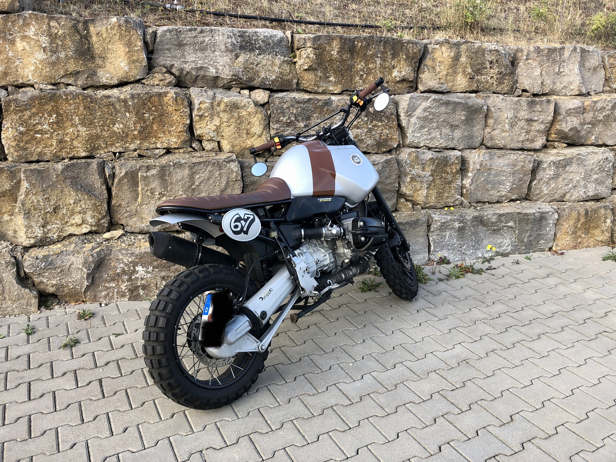

Wenn schon, dann muß das meiste hinter der noch abzuändernden Sitzbank ganz weg.
Heißt: Rahmen kürzen und neue Schleife dran. In Absprache mit dem TÜVie und handwerkl. Geschick machbar. Dann paßt auch ein SCHÖNES Schutzblech wieder sauber unter den Rahmen.
Das Bild zeigt noch die Rohform, vorm Pulvern. Die Sitzbank wurde absichtlich noch soziatauglich gewählt und könnte für den Solobetrieb noch deutlich kürzer ausfallen. Dann wäre das Kürzen des Rahmens um ein paar weitere cm auch noch drin.

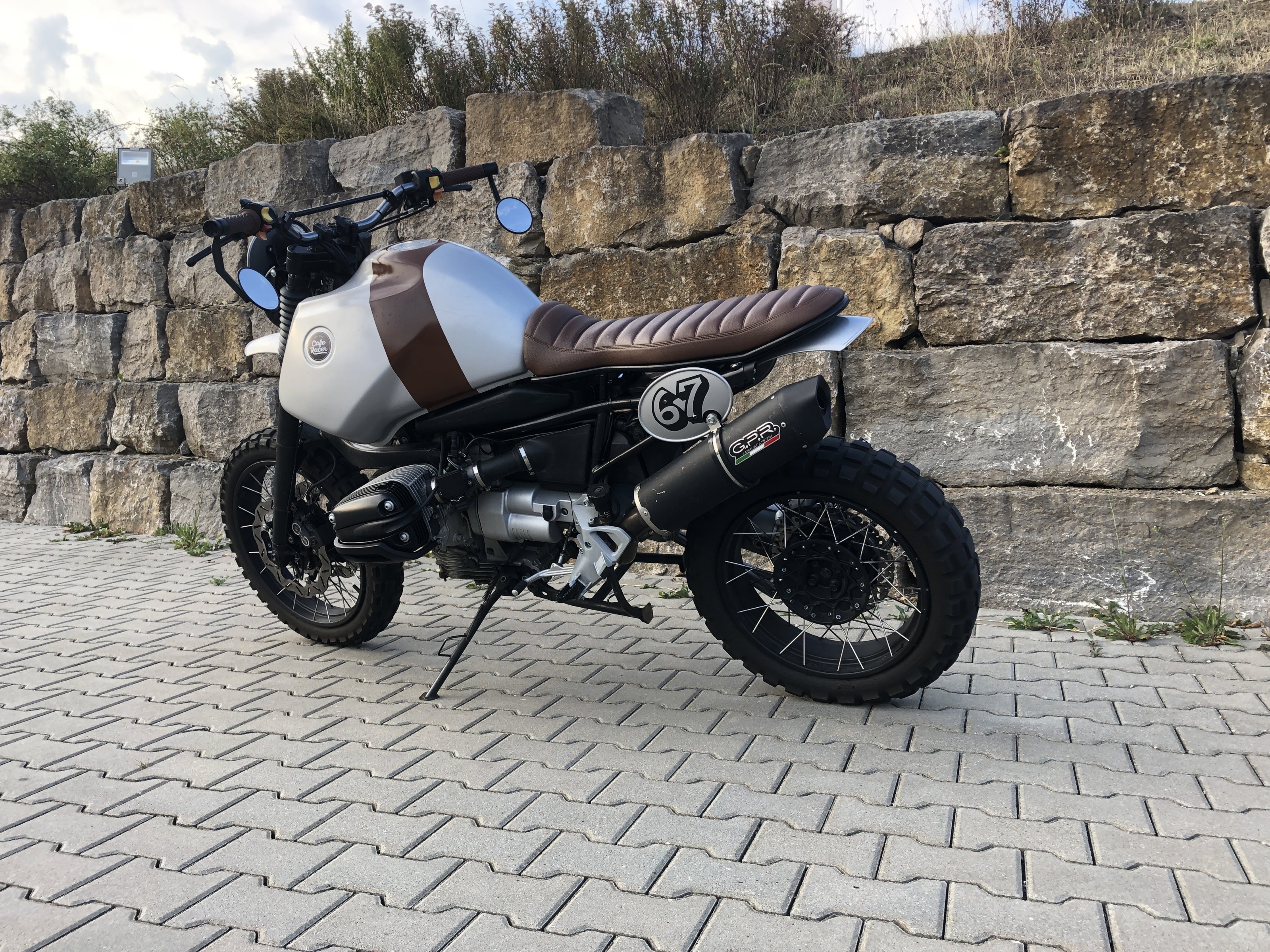

Du kannst Glück haben und es passt ein Universalschutzblech, ich hab meines aber extra anfertigen lassen und für die 45 Euro war das auch o.k..
Wie der elfer-schwob schon geschrieben hat, Du musst das Heck hinter dem Knotenblech abschneiden und mit dem TÜV sprechen wenn Du einen anderen Loop anschweißen willst. Alternativ get auch anschrauben des Loops wenn Du die Gewinde im Knotenblech verwendest.
Schutzbleche gibts hier in zig Größen oder als Einzelanfertigung
