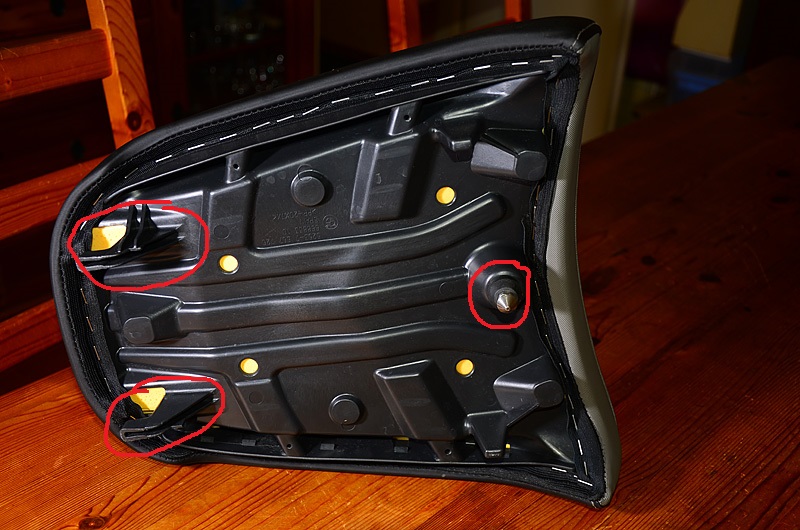

Ich will mir für den Sozius Platz eine Hecktasche anfertigen. Habe noch einen alten Tankrucksack rumliegen den ich gern verwenden möchte.Scheitere aber noch an dem Unterbau zum einklinken, sprich die 3 Halter zum einrasten.
Hat jemand von euch eine Idee wer sowas im Sortiment führt, bzw. sowas fertigen kann?? Oder hat jemand so ein Projekt schon umgesetzt ?

Versuch doch ne gebrauchte Soziusbank hier oder aus der Bucht zu fischen.

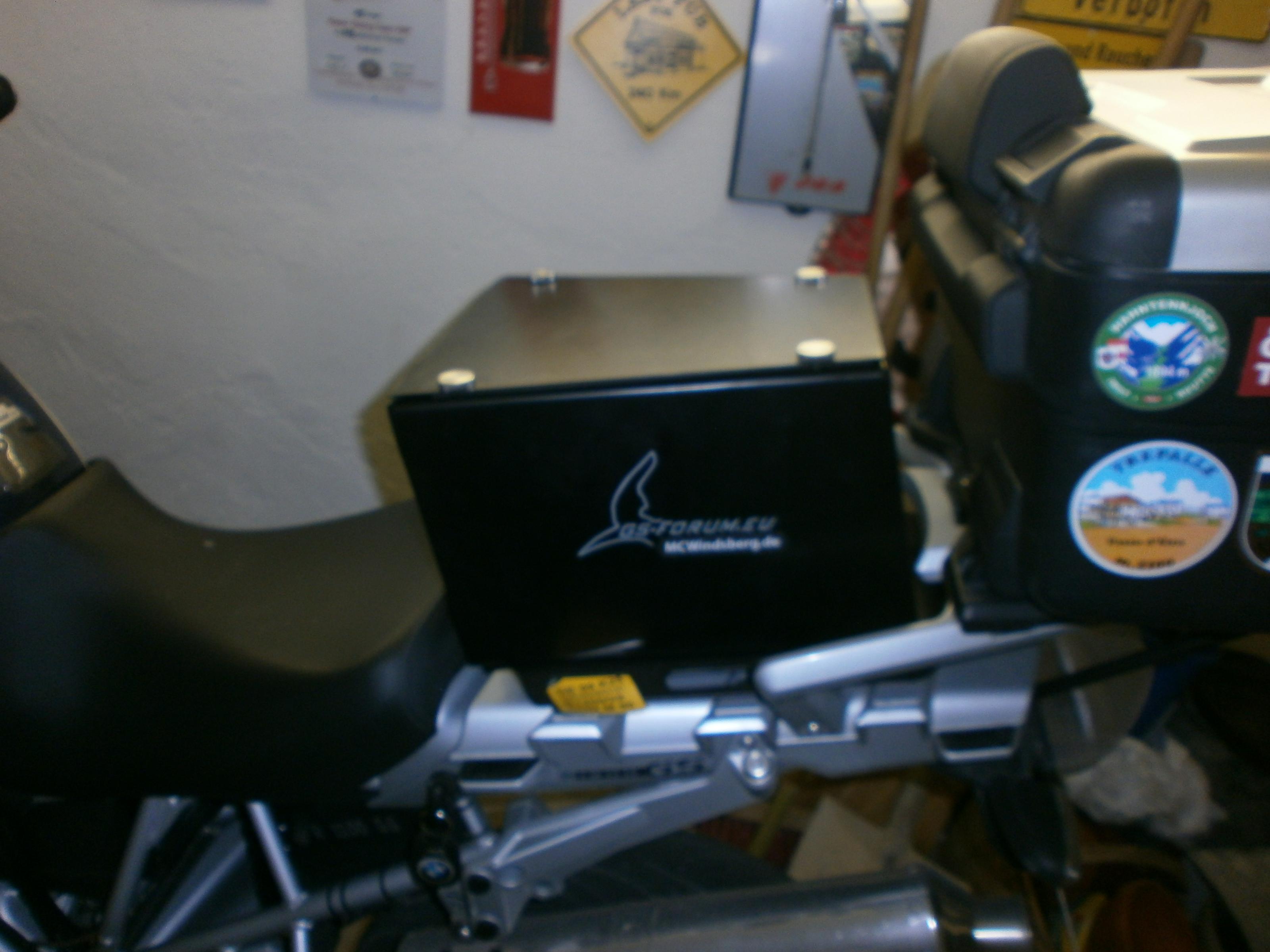

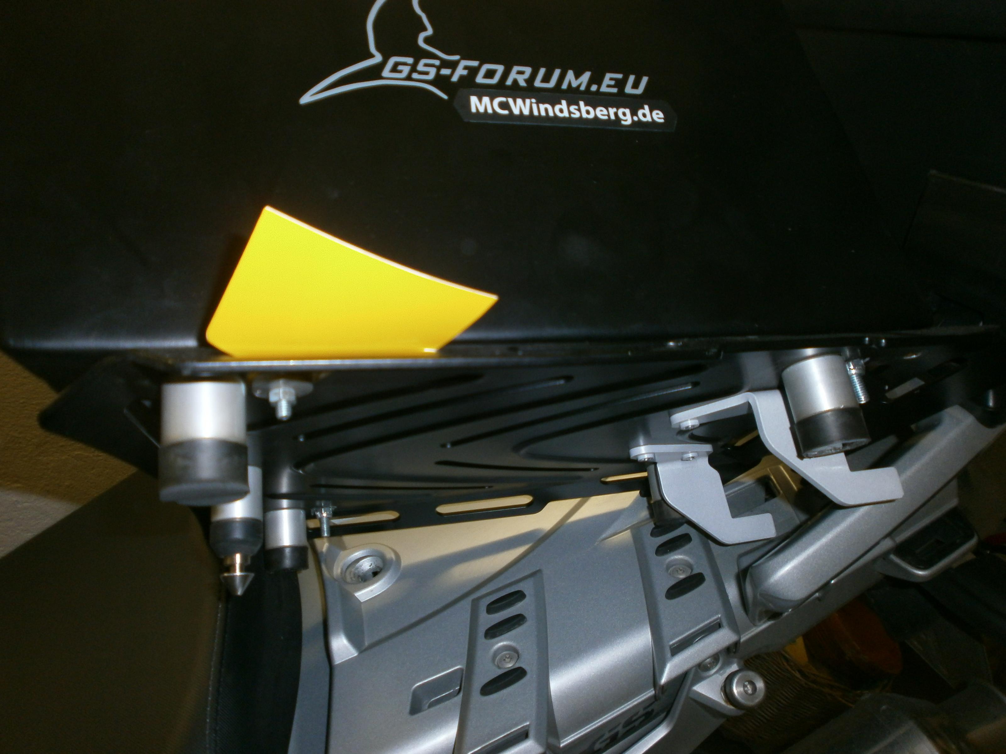

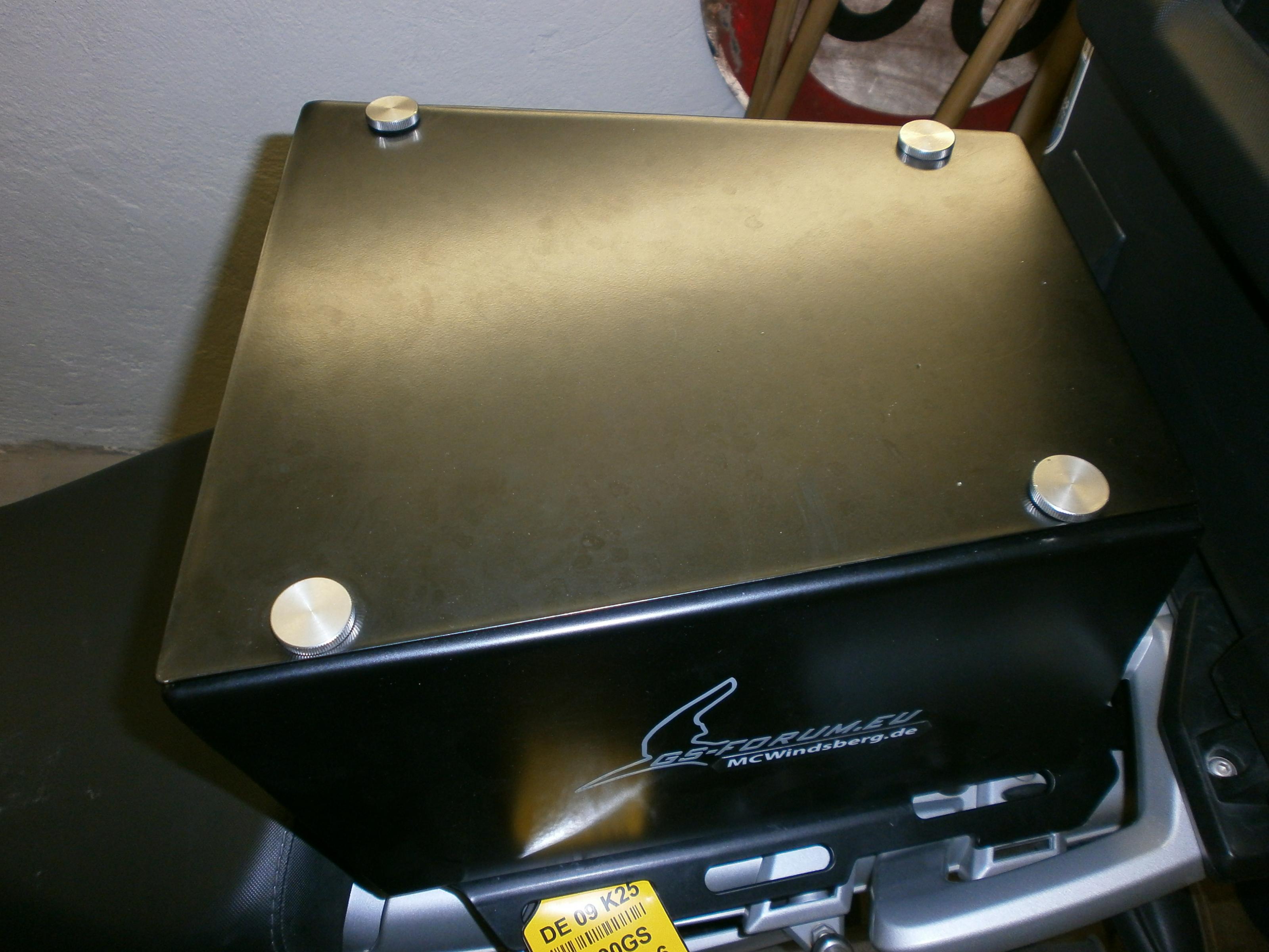

Hallo Jaegermaister,
Ich habe diese Variante, günstig in der Bucht erworben.Wenn Du willst kann Ich ja mal bei dem Verkäufer nachfragen ob er nur eine Halteplatte anbietet.Anbei 3 Bilder von meinem kleinen "Sarg".
Ps:Hab soeben noch mal in der Artikelbeschreibung nachgelesen die Halteplatte ist eine von Wunderl... und die Box ist eigenbau.Sorry.
