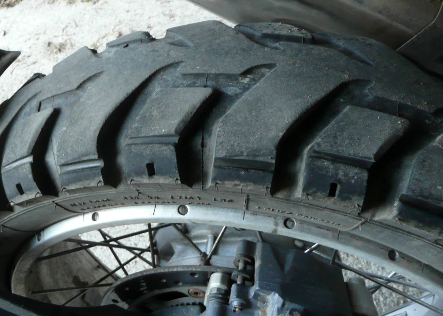

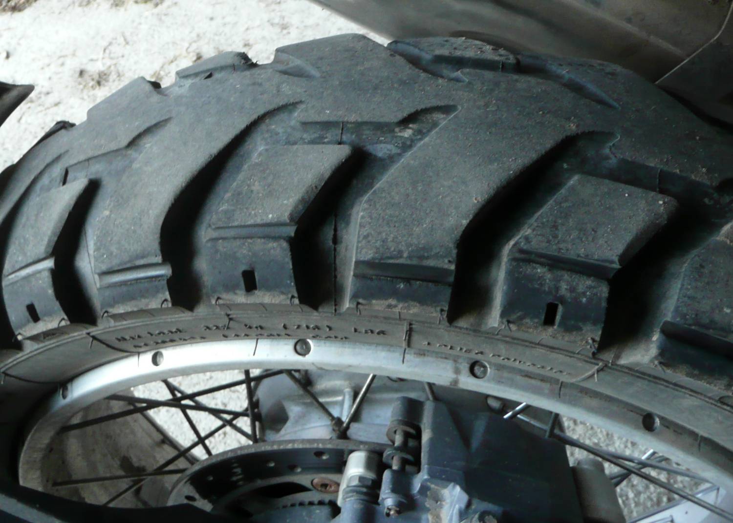

Im Februar 2017 hat Heidenau einen neuen Satz anstandslos geliefert, die mittlerweile ca. 3.000 km gelaufen sind.
Bis dato "alles dicht" kein Luftverlust mehr.
Rein subjektiv habe ich den Eindruck, dass eine neue Gummimischung Einzug gehalten hat. Ob dies mit dem beschriebenen Phänomen zu tun hat?
Mein Popometer signalisiert ein etwas weicheres Abrollverhalten - mag aber auch Einbildung sein.
Ungeachtet der Tatsache, dass ein solcher Mangel ärgerlich ist - der Service von Heidenau ist wirklich top!

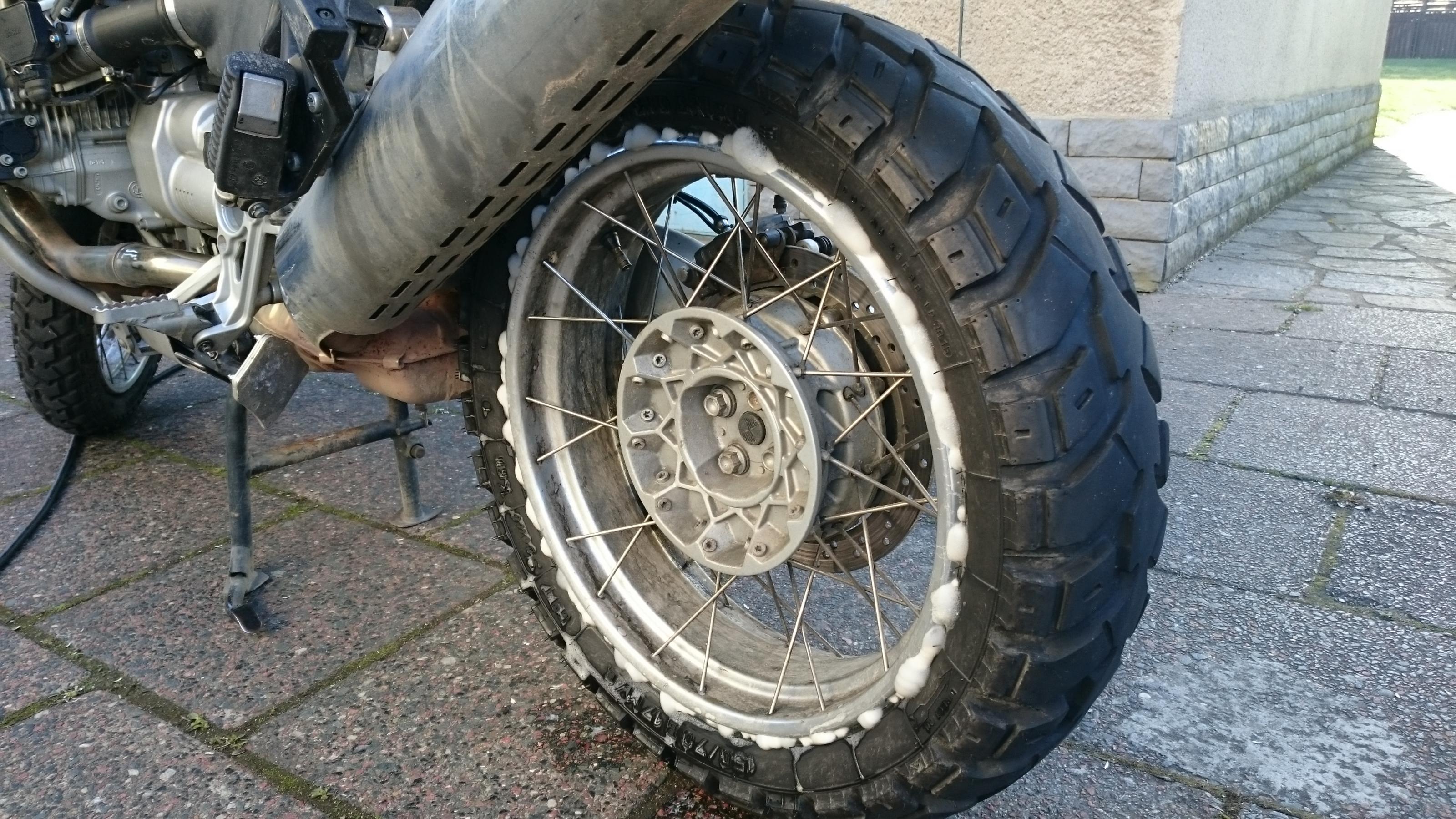

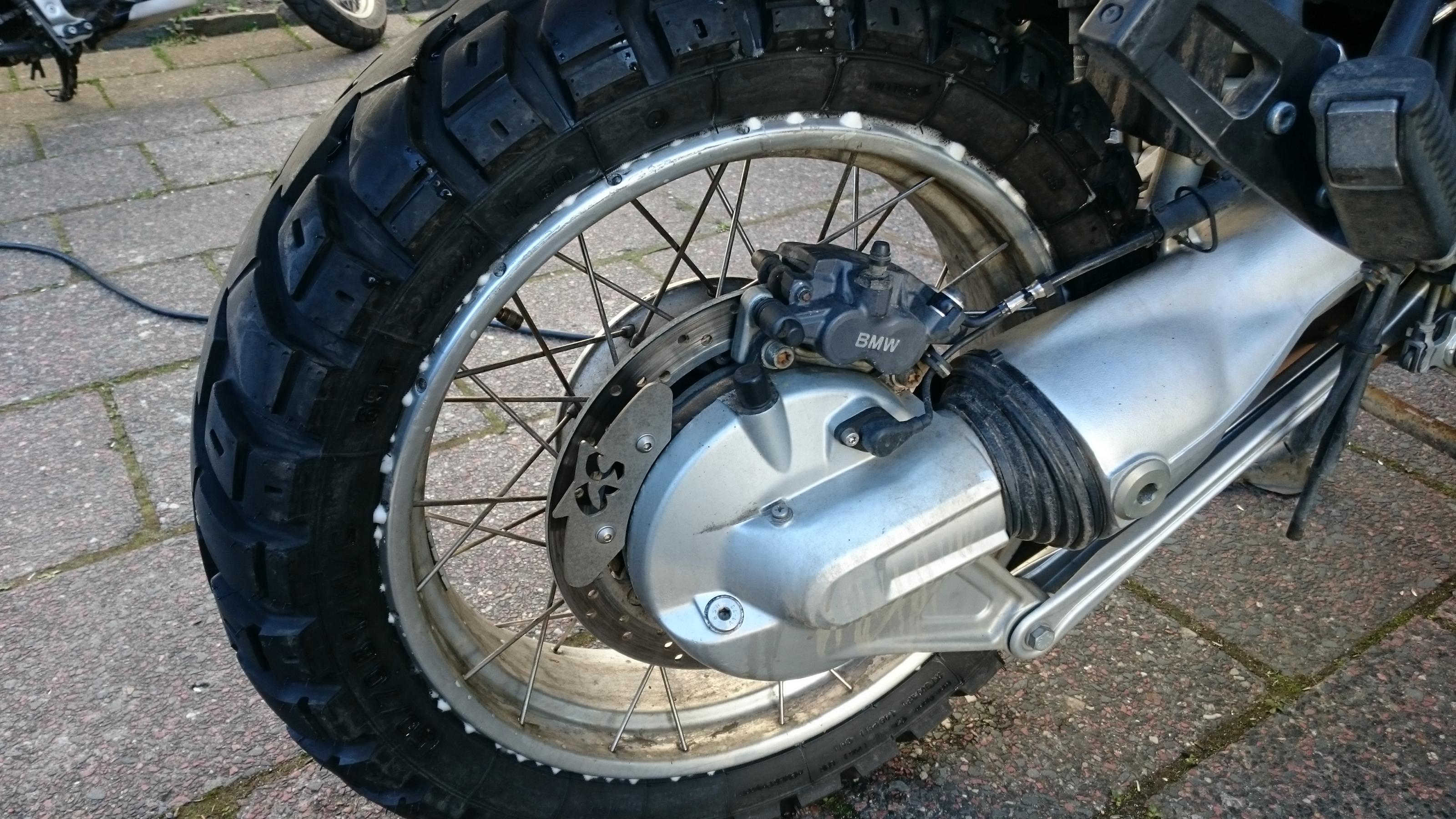

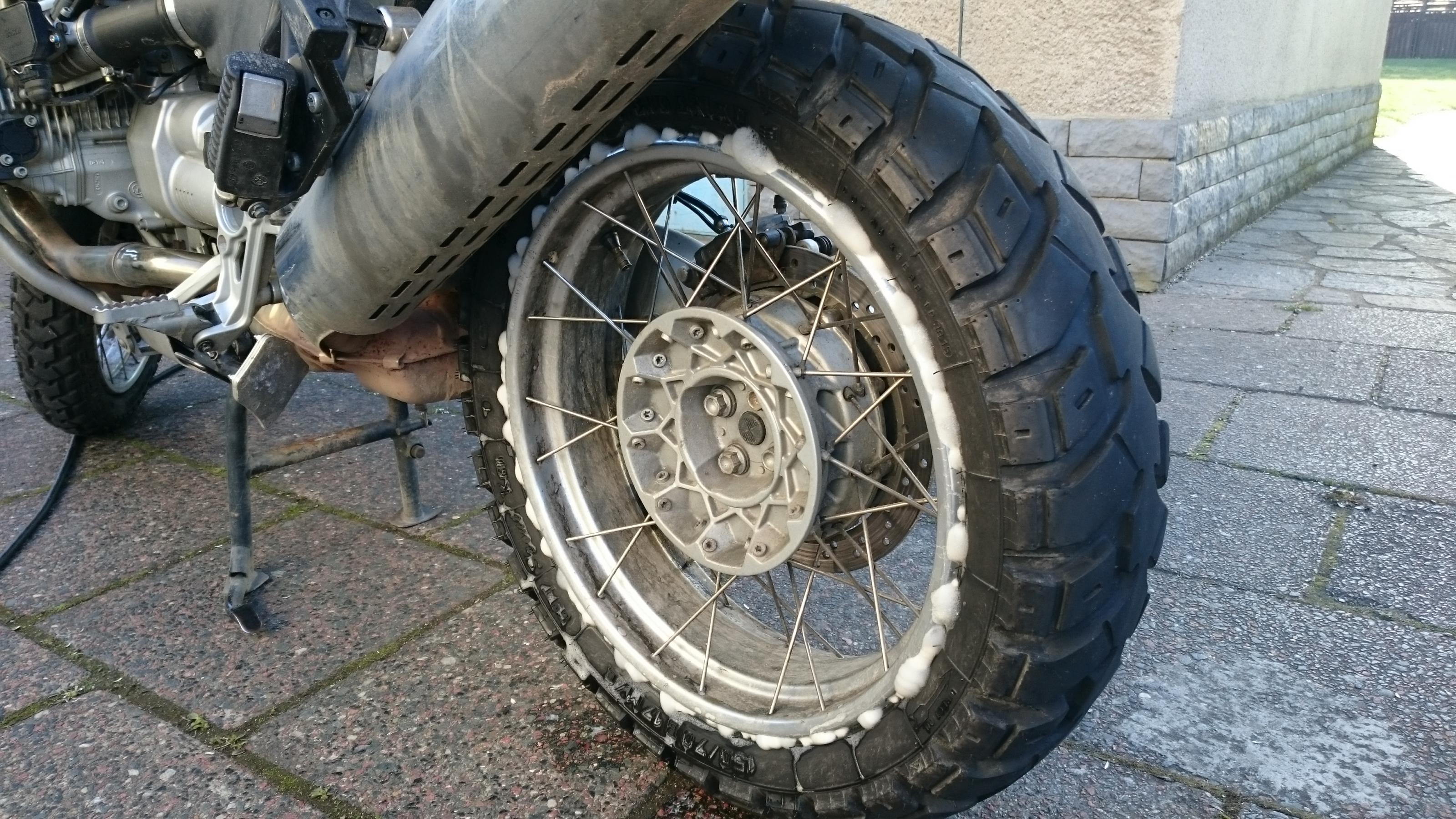

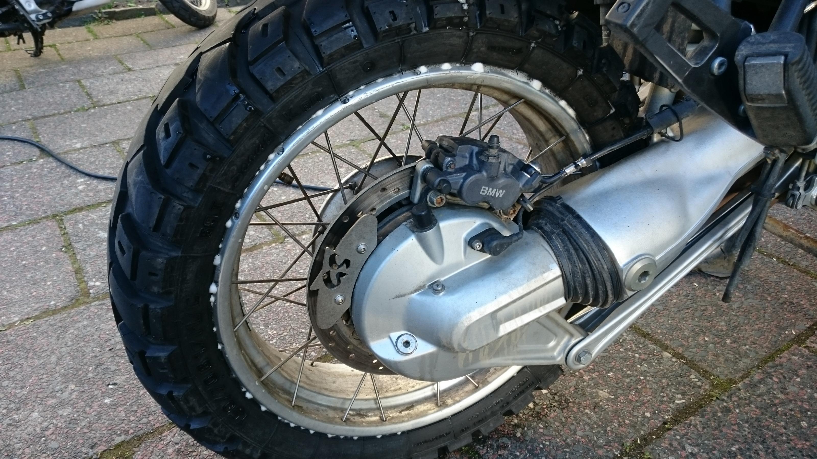

Momentan habe ich auch einen extremen Druckverlust an meinem Hinterradreifen zu verzeichnen. Fahre eine R1150GS.
1 bar in 2 Tagen. :-(
Dotnummer ist 38/15 und hat ca 5000 runter.
Habe mal eine Mail mit aussagekräftigen Bildern an Heidenau geschrieben.
Bin gespannt auf die Antwort.
Februar diesen Jahres waren die Reifen völlig unauffällig.
Überlege ernsthaft einen Schlauch einzuziehen.

@Gunnar

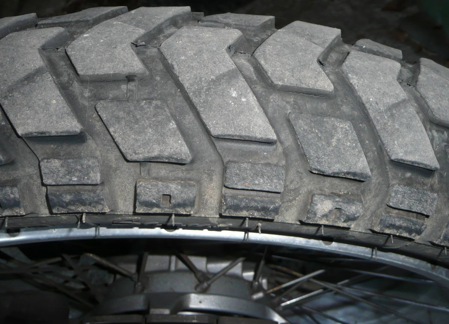

Das ist schon heftig. Was mich wundert ist das die ersten 5tkm unauffällig waren. Wann hast die Reifen montieren lassen?
Meine sind jetzt ziemlich genau ein Jahr montiert (11000km) und werden diese Woche entsorgt.
Hab heut den TWI angefahren. ;)
edit: das Laufbild deiner Reifen passt nicht zu deinem Nick. :rolleyes:

Montiert habe ich die Reifen im Oktober 2015. Bin Ende Februar das letzte mal gefahren, da war gefühlt noch alles in Ordnung. Und was das Laufbild meiner Reifen betrifft: Ja, ich bin über die Jahre ruhiger geworden. Kann meinen Nick ja in " Ich schau mir auch gerne mal die Landschaft an" ändern. ;-)

Ich fasse mal zusammen: die Aussage von Heidenau, dass der plötzliche und schleichende Luftverlust sich auf frühere BJ beschränkt, ist eigentlich nicht mehr haltbar.
Heute habe ich einen Q Treiber getroffen ( nicht Forumsmitglied ) der mir quasi 1:1 meine Beobachtungen bestätigt hat.
Dass das mit der 1100 Felge in einen Zusammenhang zu bringen ist: nein!
Begründung: meine neuen Heidenaus ( aber sie sind auch neu ) halten Luft ( derzeit ).
Es scheint also eher so zu sein, dass ab einer gewissen Laufleistung der Luftverlust eintritt.
Das Thema mit Außentemperaturen zu begründen? Naja was soll ein Reifen tun?
Luft halten, das ist wohl das mindeste.
Schlauch einziehen?
Eher dann wohl die Marke wechseln.
