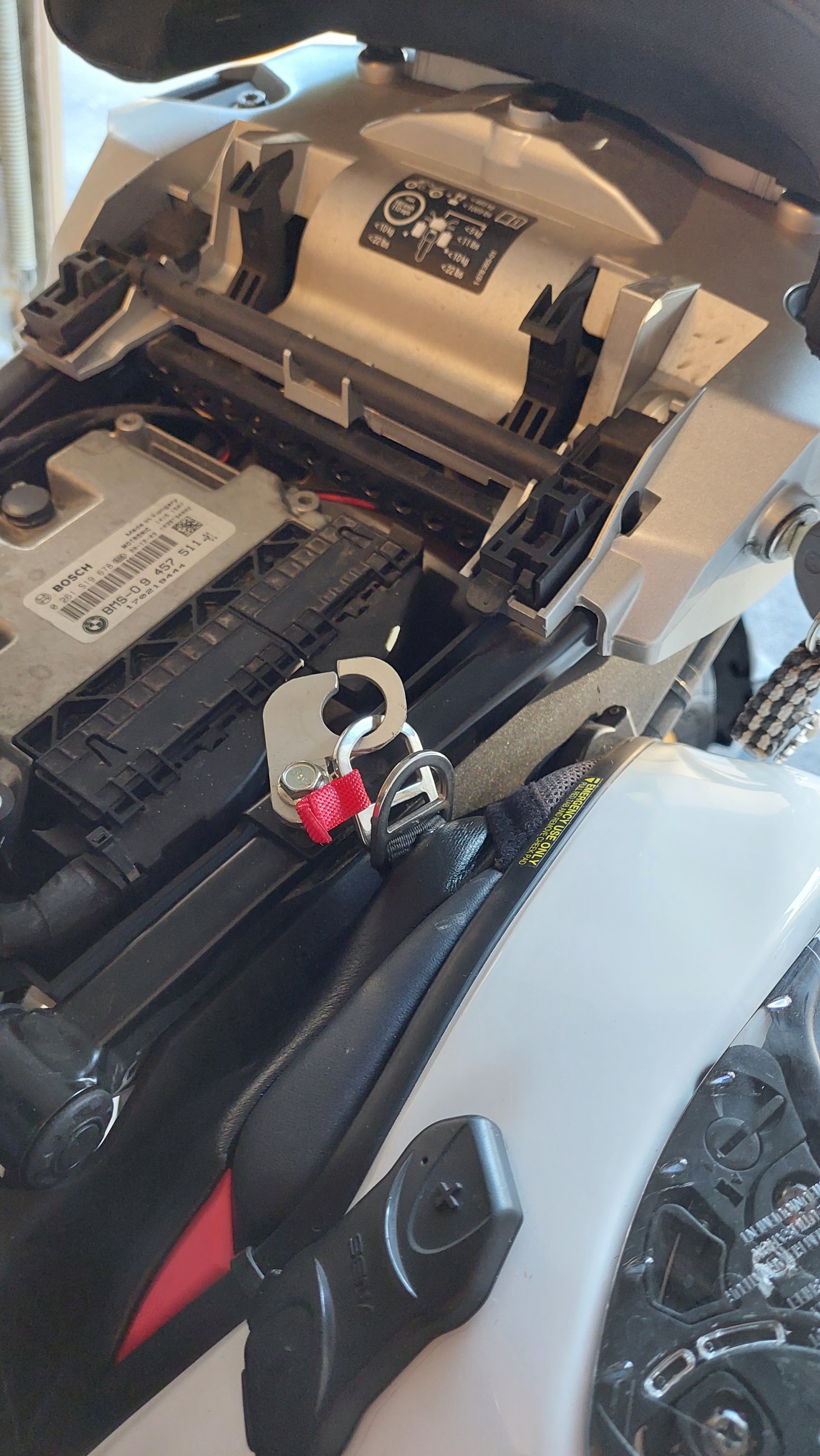

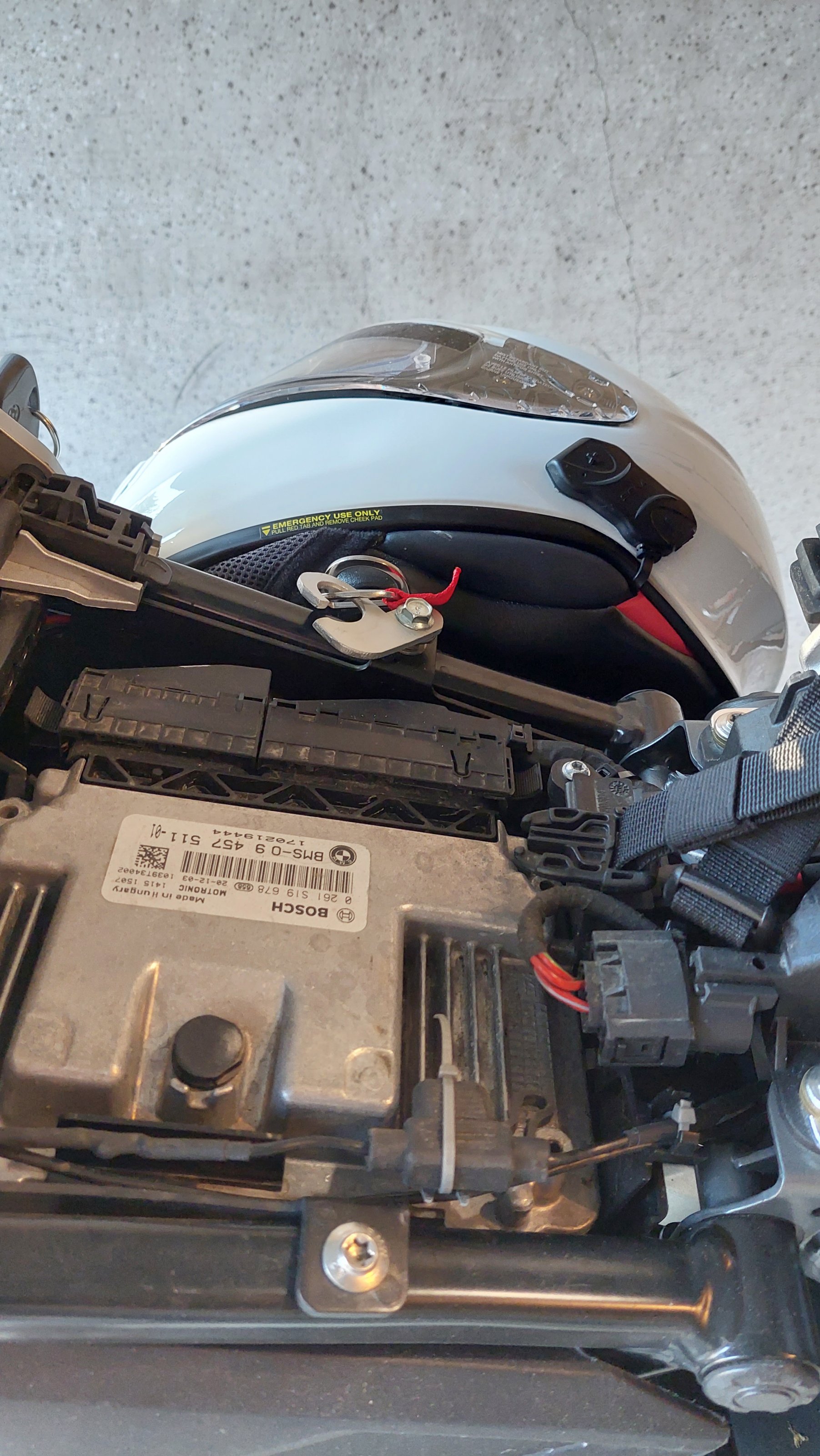

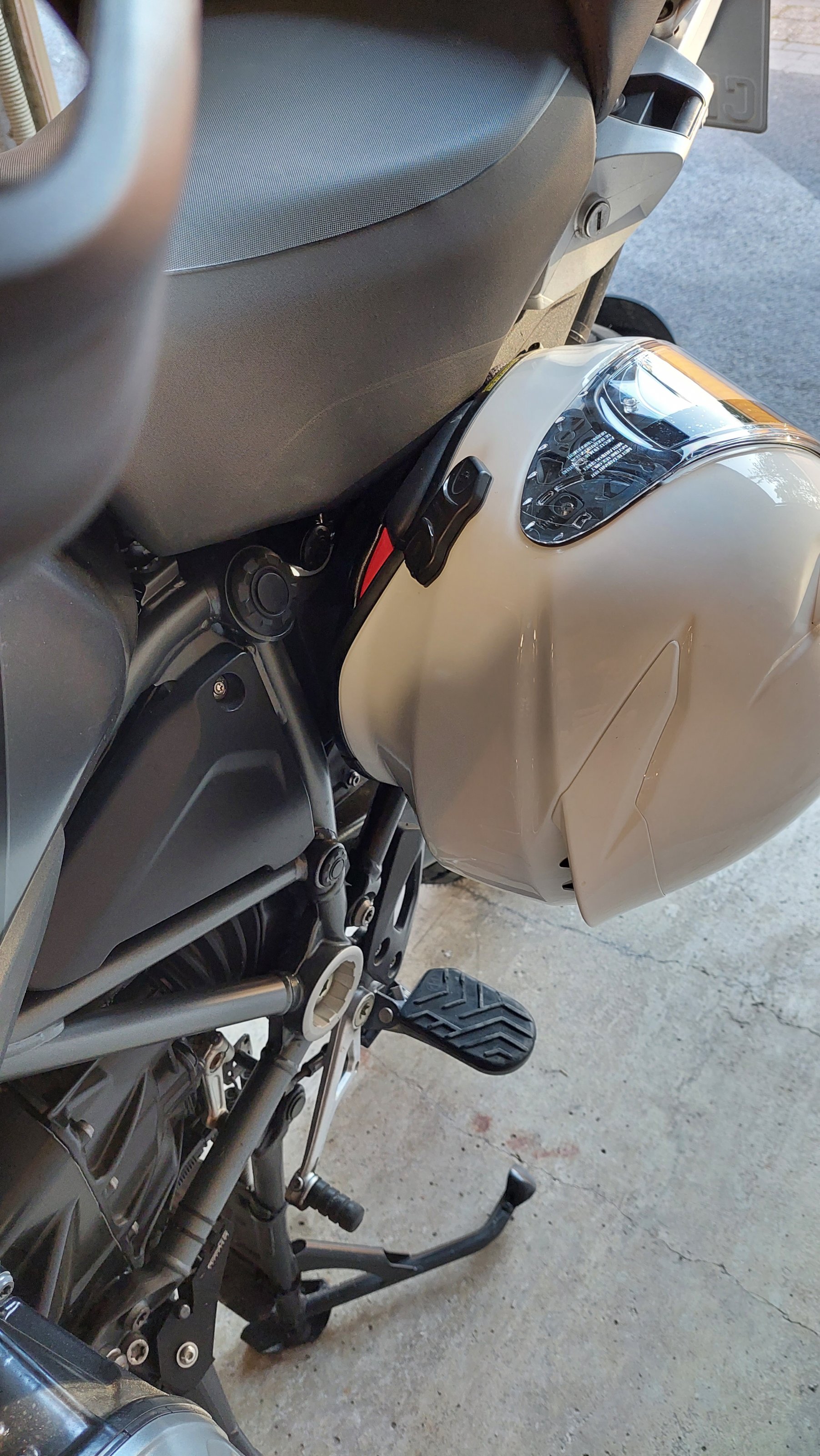

Ich hab mir eher so aus Basteltrieb eine Lasche aus 2 mm V2A Blech gesägt und gebogen und in die ein 3x7 mm grosses Rechteck gebohrt und gefeilt.
Darin kann man ein sog. "Kensington Lock" befestigen, das manche sicher vom Laptop her kennen.
Klar, ist auch nur zumeist ein 4 mm dickes, geflochtenes und kunststoffummanteltes Stahlseil, das verhindert eben den "ich nehm den einfach mal mit und werf den Helm in die Büsche" Effekt.
Das können heutzutage auch mal eben 1000 € sein, Helm plus Headset..
Das Kabel zieht man durch das Sichtfeld im Helm, durch die Schlaufe und dann das Schloss an vorgenannte Lasche. Jethelme gehen nicht.
Zur Not kann man auch noch durch die Jackenärmel durch und so die Jacke ebenfalls festmachen.
Die Lasche hab ich hier unter der Sozius-Sitzbank verschraubt:

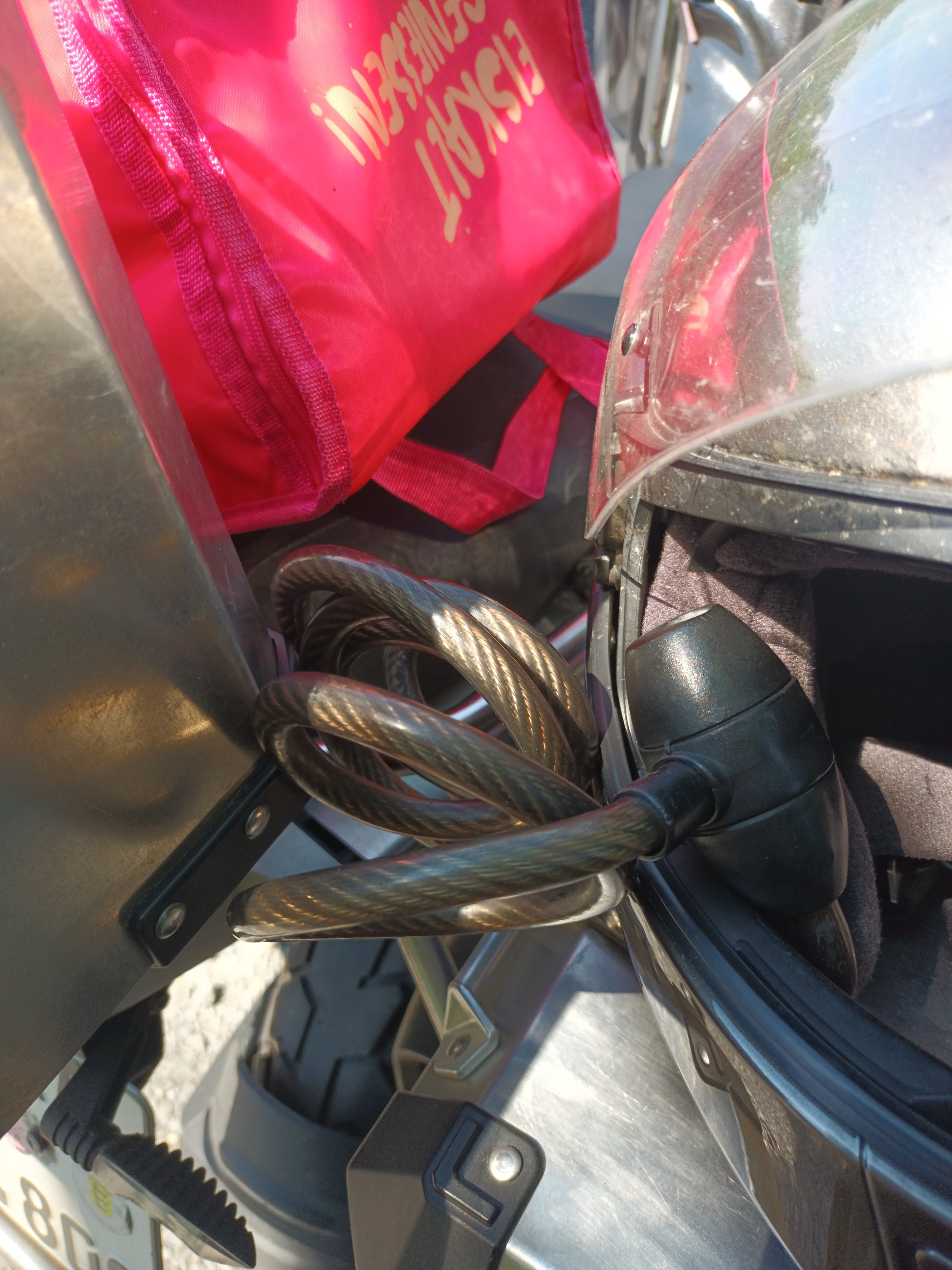

Ich benutze so etwas,2 Helme gehen,aber Klamotten, da wird schon sehr fummelig.
Hab mir jetzt mal das Teil von @Pendeline bestellt
Danke für den Link.

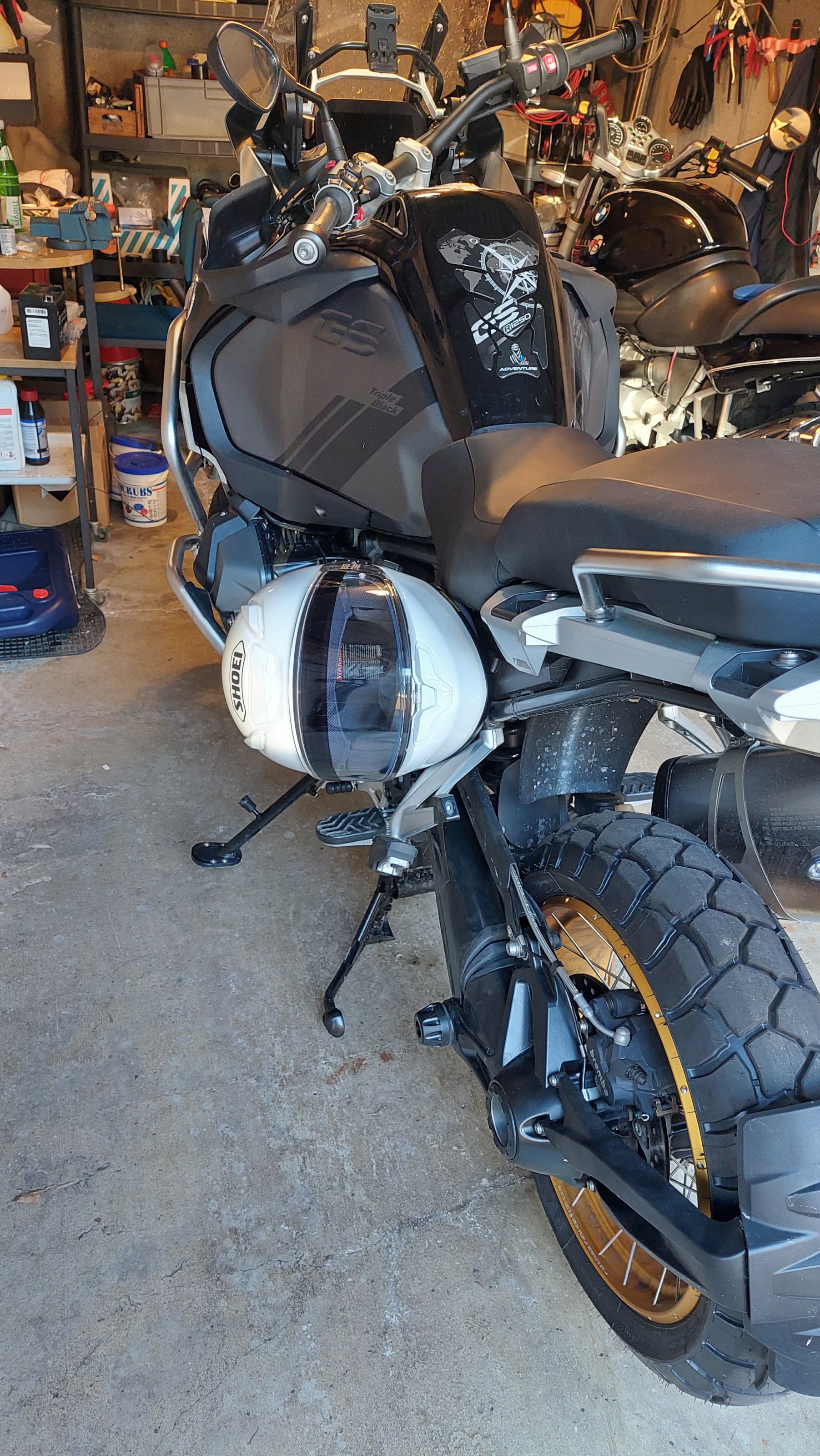

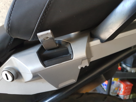

Das war mal eine Halterung für eine Steckdose. Den "Haken" habe ich mittlerweile nach unten gebogen, so ist ein wenig mehr Platz unter der Sitzbank. Funktioniert natürlich nur mit DD Verschluss.
Das Teil kann man natürlich besser gestalten, aber mir ging es nur um die Funktion.
