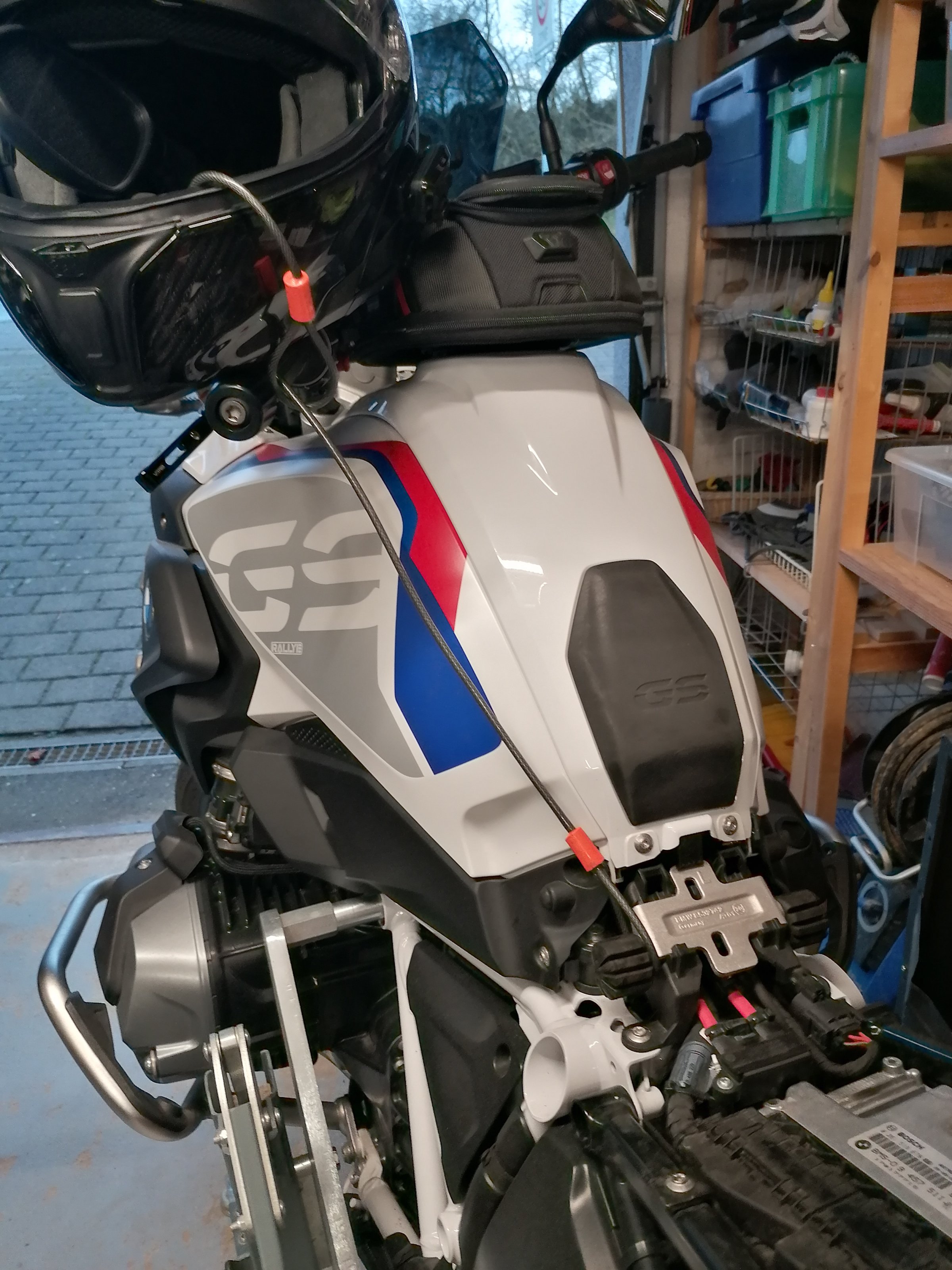

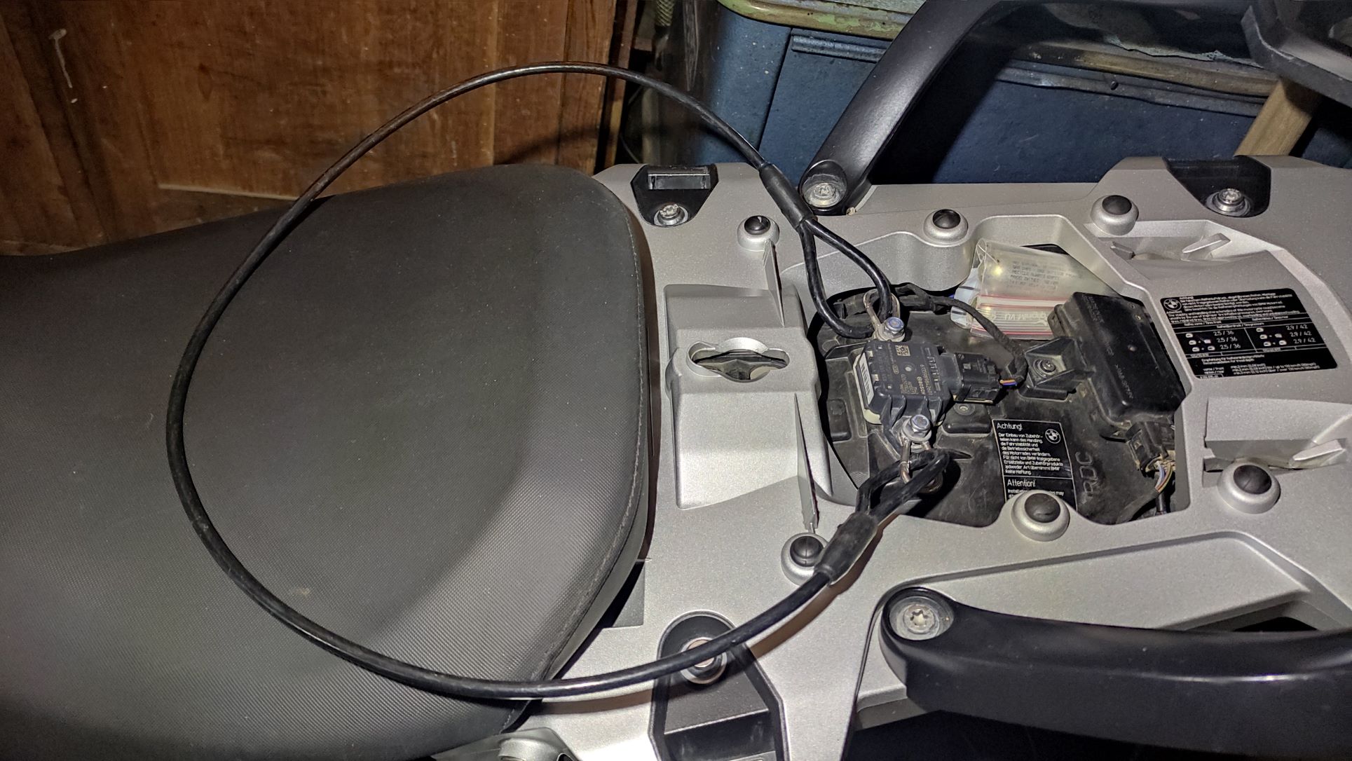

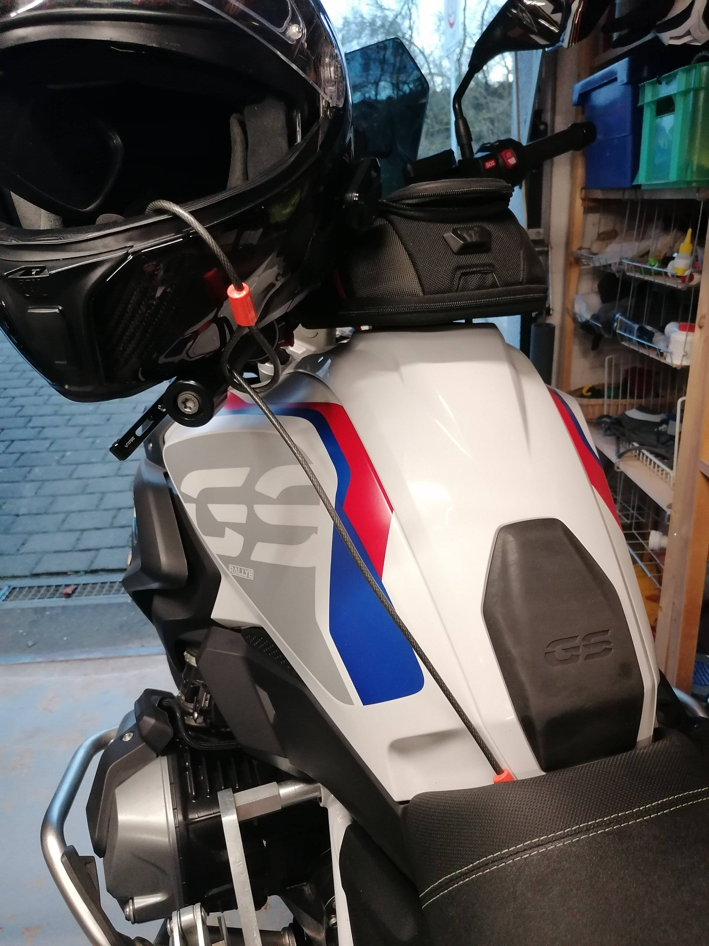

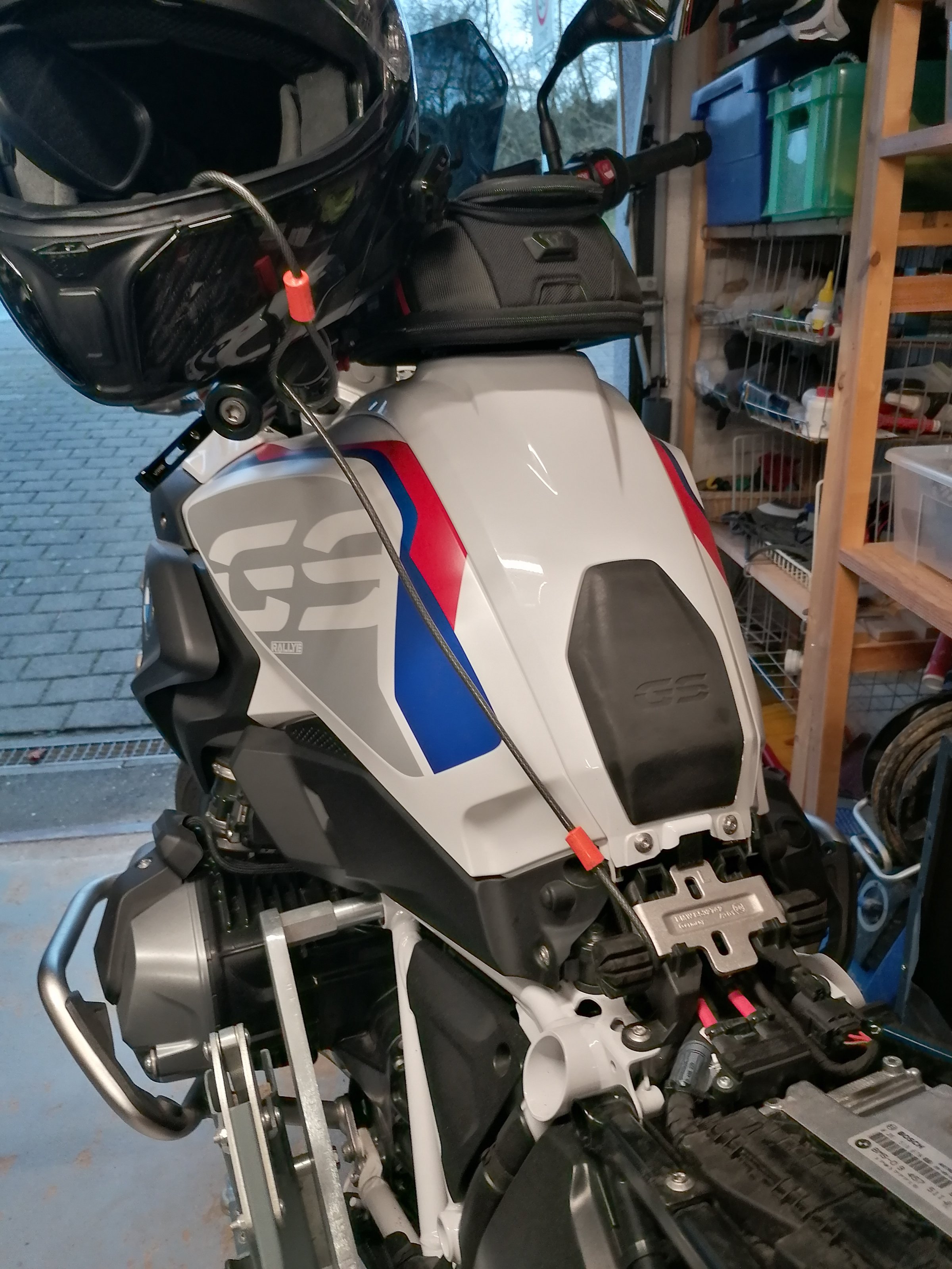

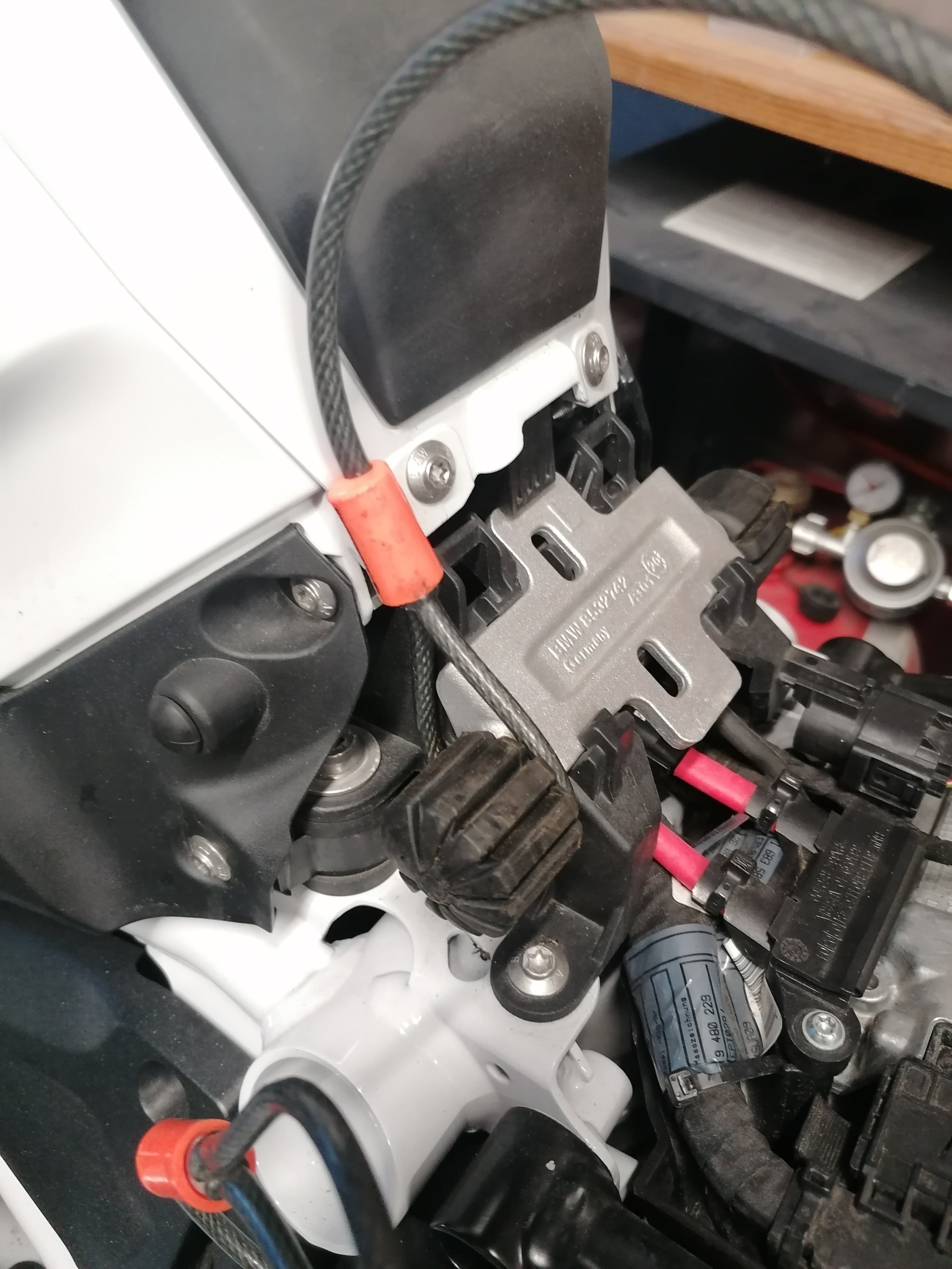

So hab ich das auch gelöst. Schloss wird nicht benötigt, Sitzbank drauf und fertig. Stahlseil mit Kunststoffmantel, kann man schön hinten reinschieben. Ca 1m lang. Gibts bei Amma und E-B. V2A Hacken sind 4mm stark. Sogar eine Jacke kann durch den Ärmel mit befestigt werden. Wenn man einseitig rausgeht wird das Seil ja noch länger.

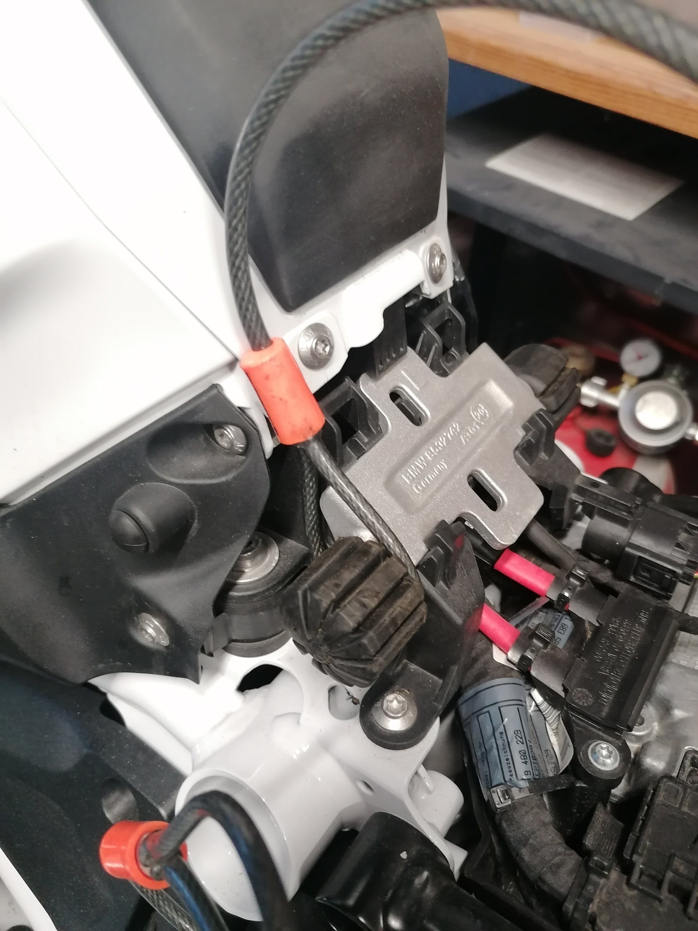

Habe es in einem anderen Beitrag schon mal geschrieben. Ich habe ein Stahlseil mit 2 Ösen. Schiebe eine Öse in den Gummi der Sitzhalterung, in der dann der Sitz geschoben wird. Brauch sonst nichts kaufen oder am moped anbringen.

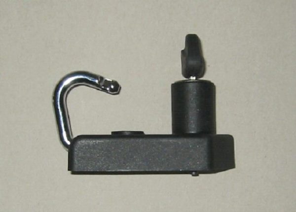

Hallo krp11,

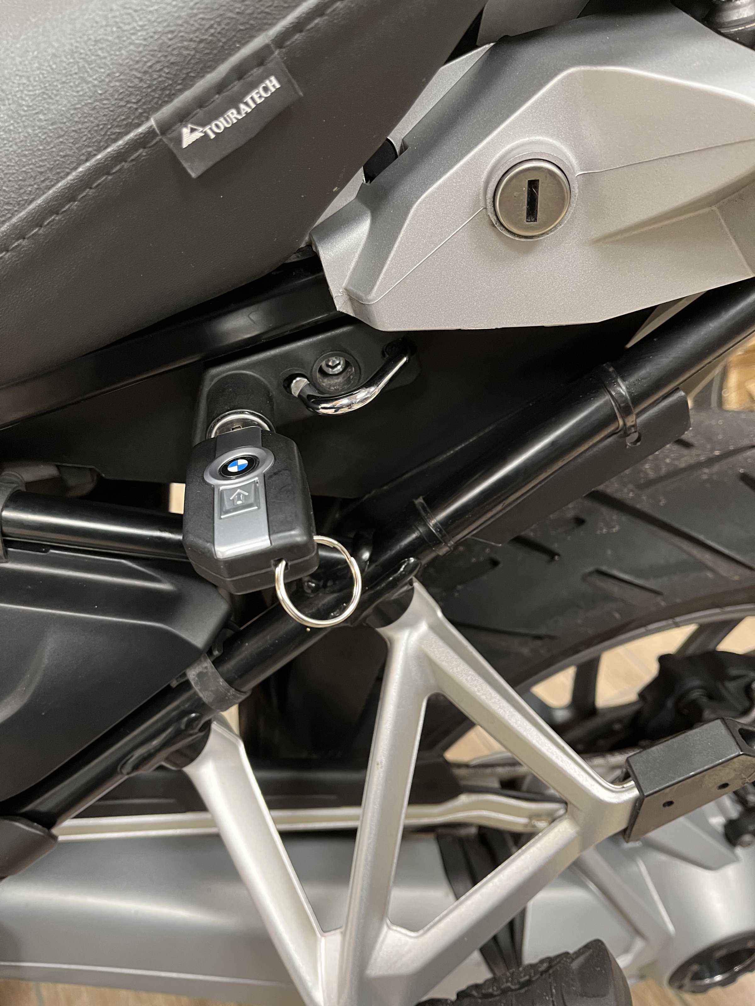

wie auf meinen Bildern zu sehen, habe ich den Schließzylinder der Sitzbank mit der #51257698204 genommen, und der ist bei der 1200er und 1250er gleich, haben ja beide den gleichen Schlüsselrohling. Der neue Schließzylinder passt auch in das Schloss von dem 1150er Helmschloss, die größe ist gleich halt nur für unterscghiedliche Schlüsselformen. Die Schließzylinder der Koffer haben eine andere Form und sind deshalb nicht zu gebrauchen. Ich denke das es dem BMW Mitarbeiter zu viel Arbeit gemacht hat das evtl. auszuprobieren. Das Helmschloss hat übrigens die Nummer #51 25 2 313 472 .

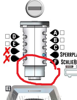

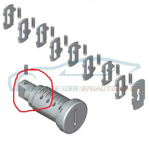

Der Zylinder von Wunderlich für die Werkzeugbox sieht anders aus als der Zylinder für die Sitzbank.
Ich habe meinen Zylinder mit der Orininal BMW Nummer #51257698204 in der Bucht gekauft. Wichtig ist hier, das der Zylinder für das Sitzbankschloss ist, da der hintere Teil des Zylinders anders geformt ist. Ich würde den original von BMW nehmen mit der Nummer #51257698204.
So sieht der Zylinder für die Sitzbank der 1200/1250 aus.
Und so sieht der Zylinder von Wunderlich aus, denke der passt nicht.

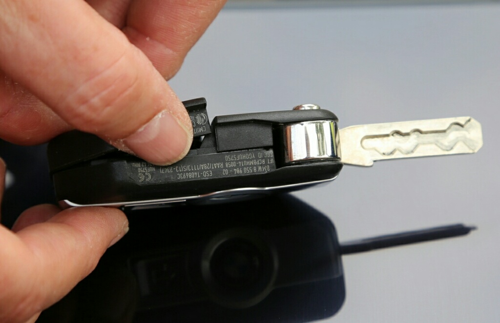

Wenn du mit "Löchern" solch einen Schlüssel meinst dann ja.

Ja, genau das meine ich mit Löchern....na gut, im weitesten Sinne.....Ich dachte zunächst an meine Haustürschlüssel, die haben "Löcher".....Mein GS-Schlüssel hat diese "Kulissen" wie auf Deinem Foto!

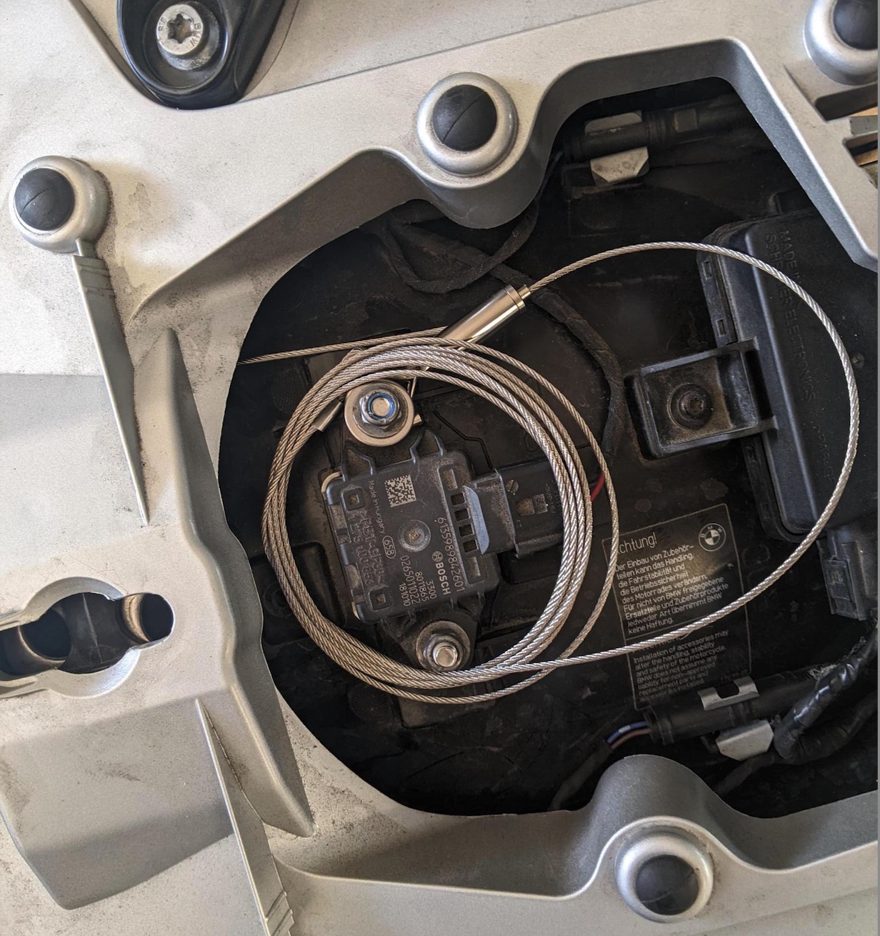

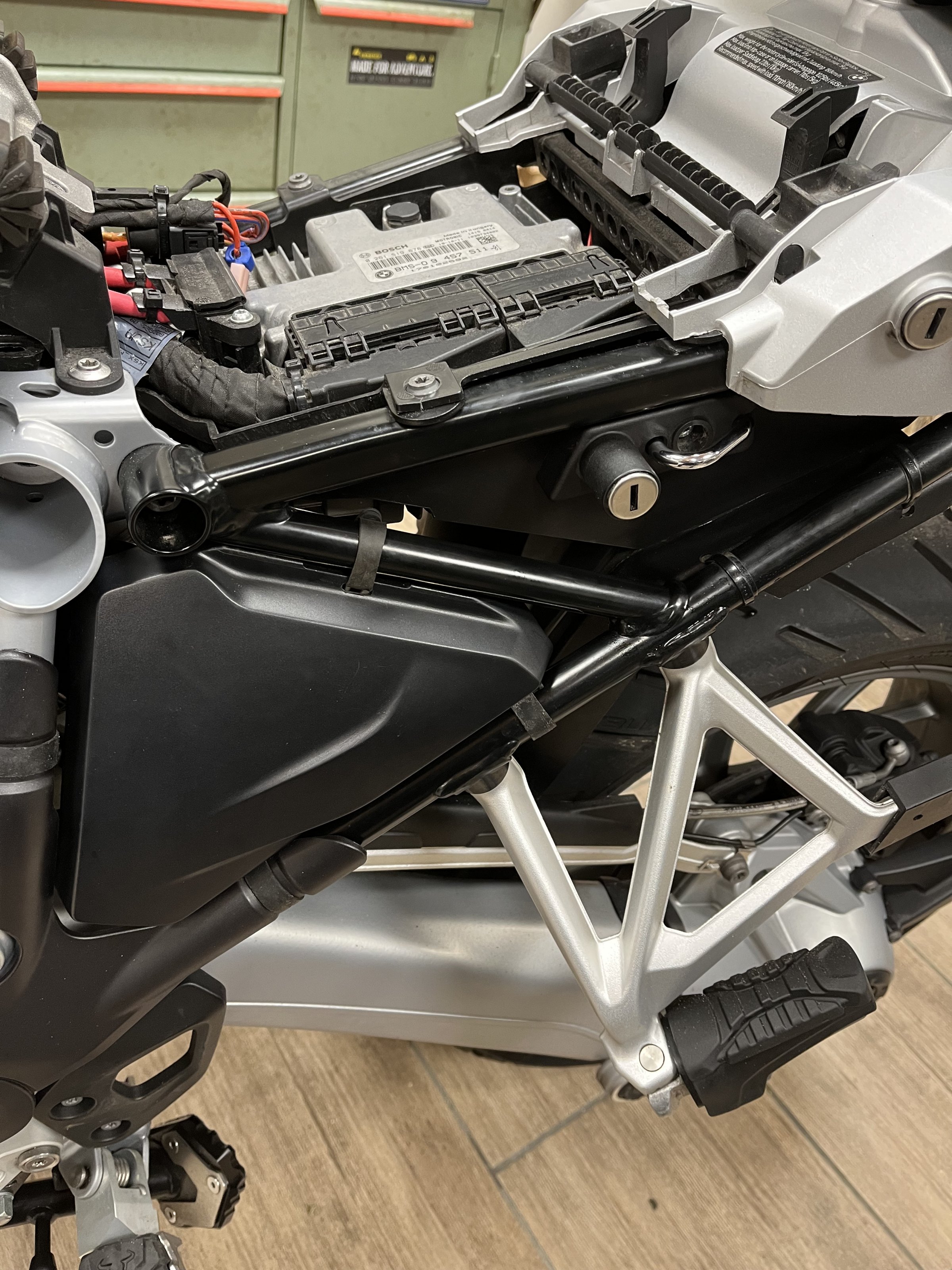

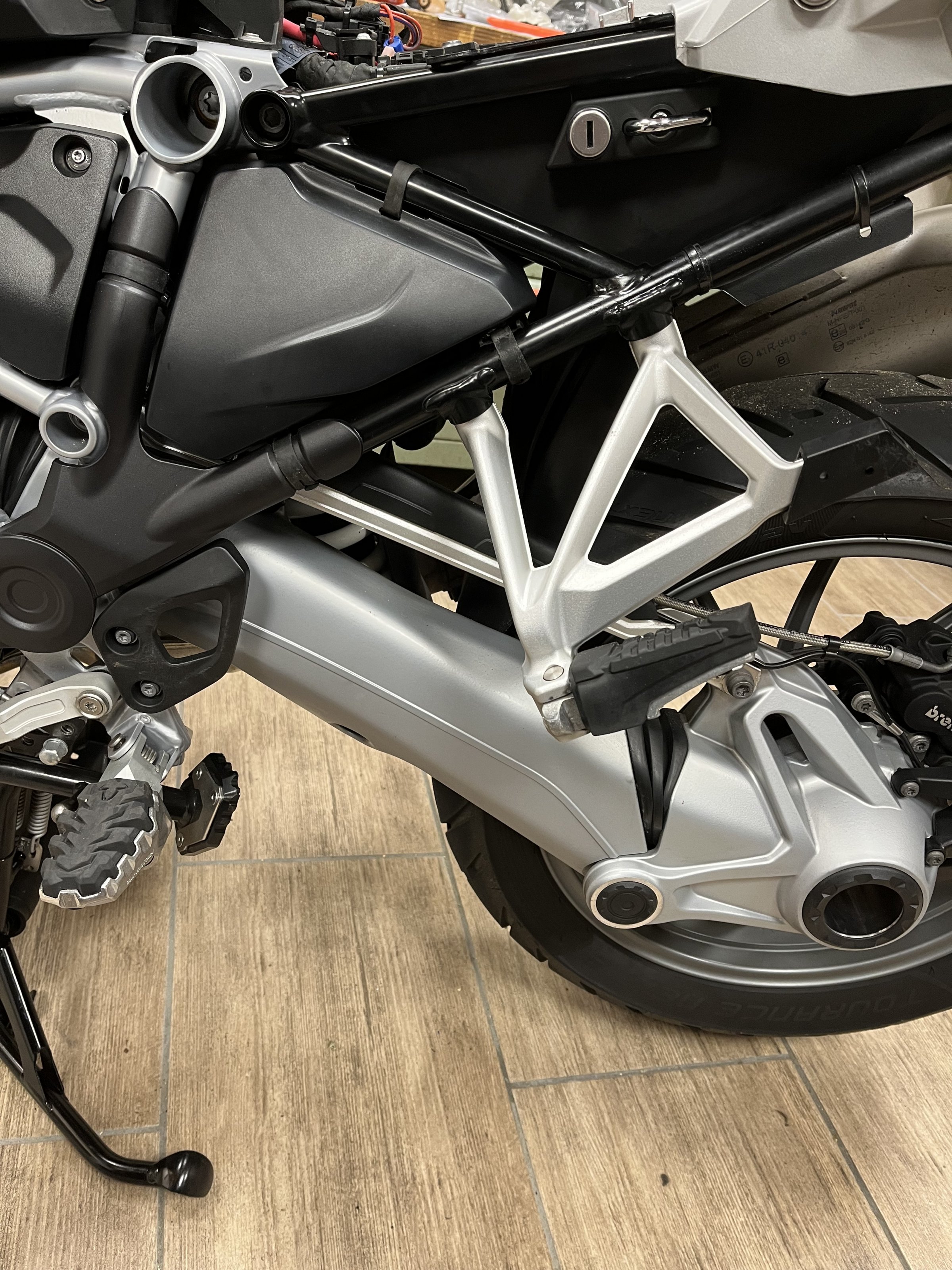

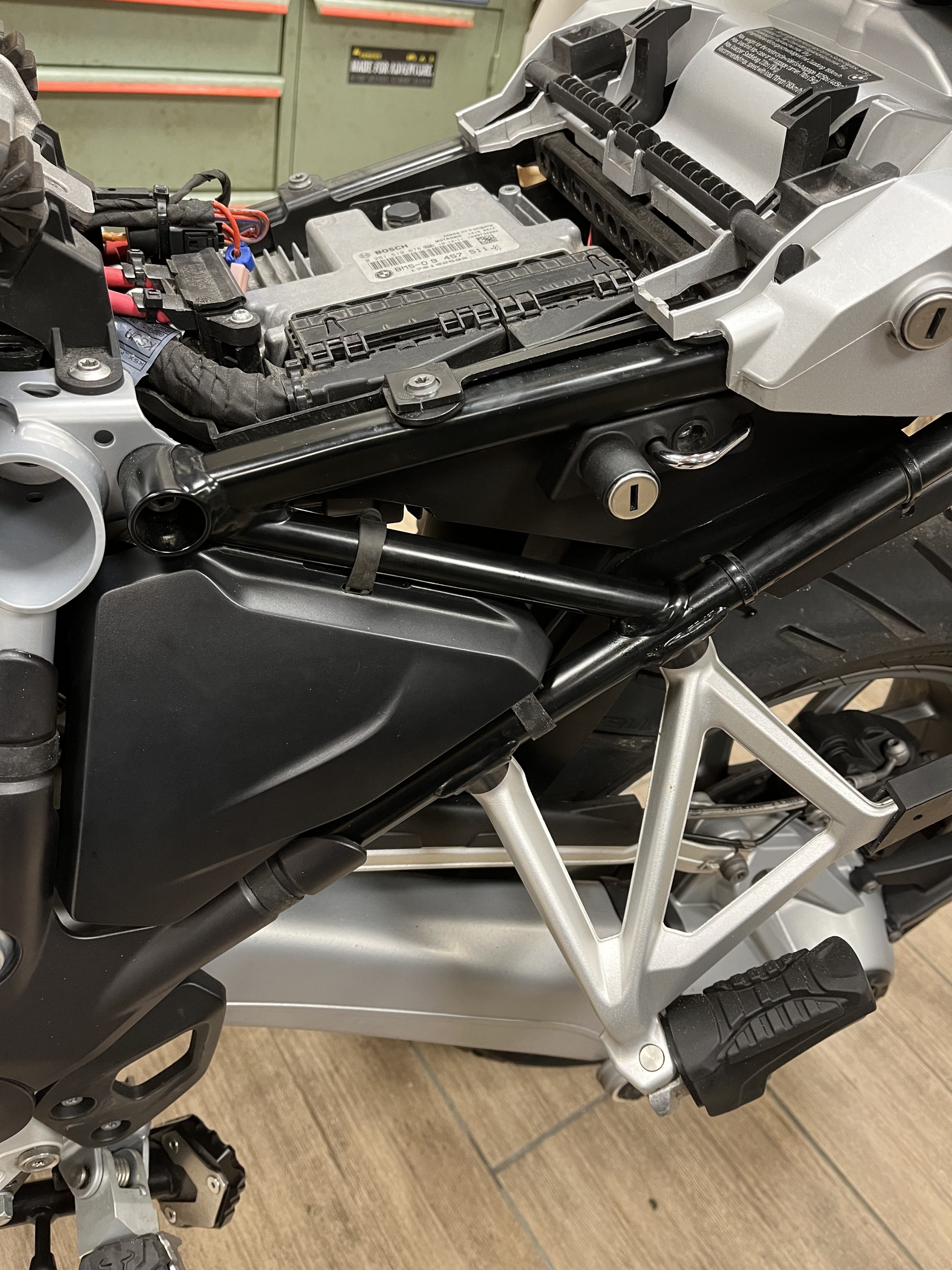

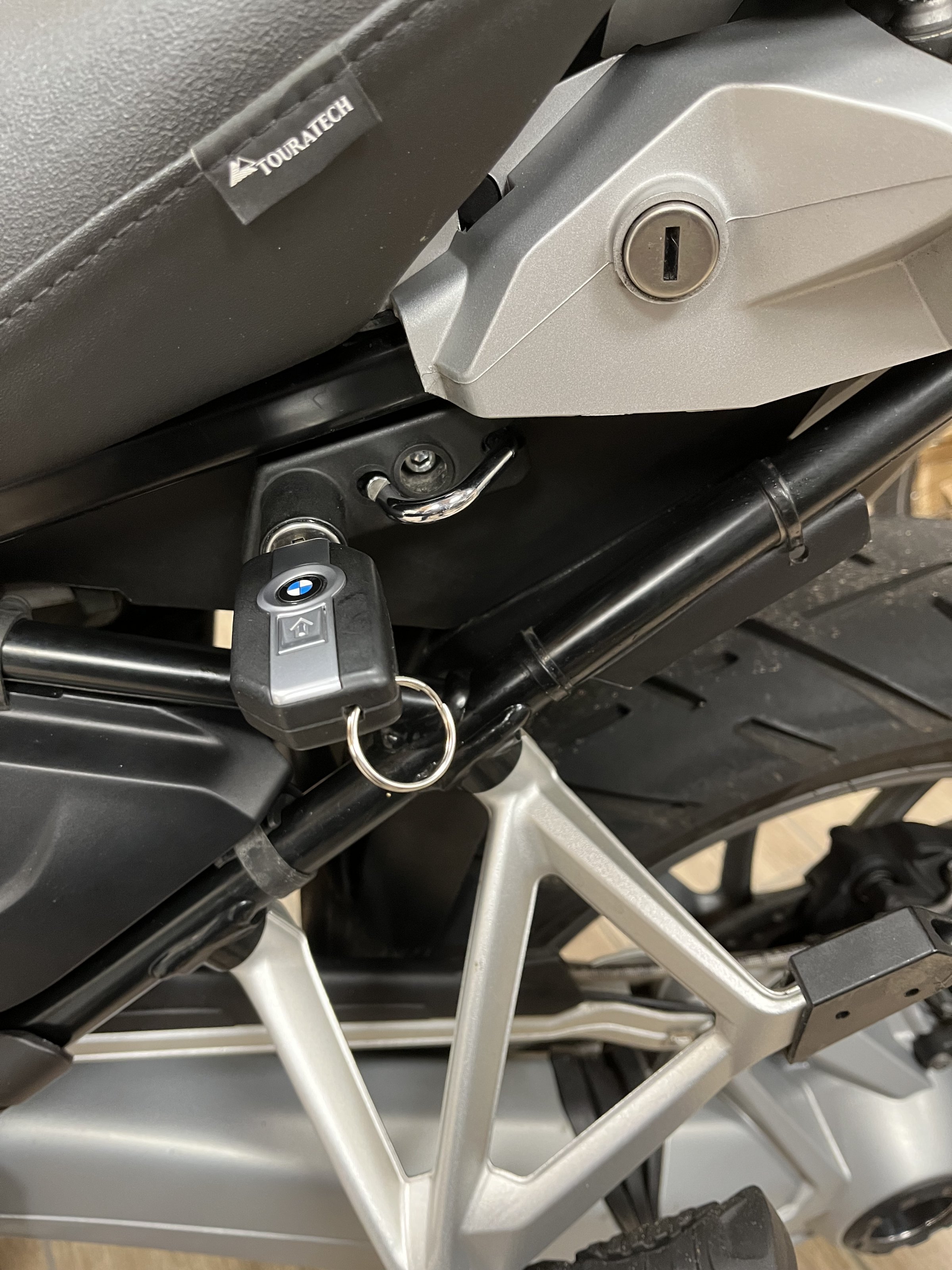

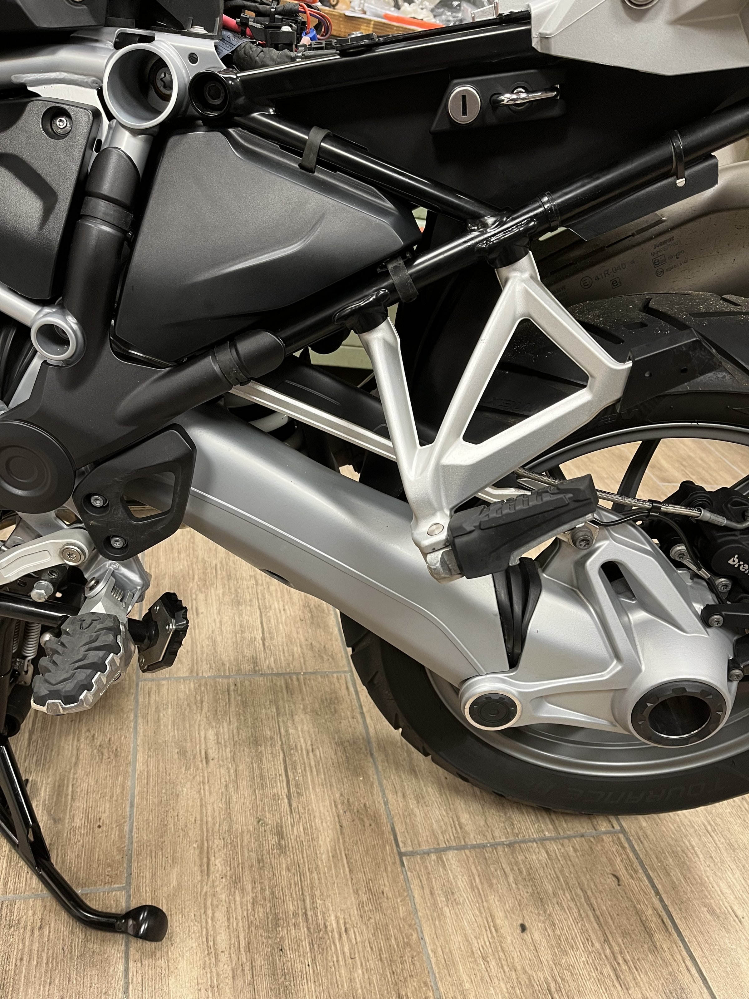

hatte auch Zeit zum Basteln. Ich habe es wie Dicker-Onkel in Beitrag #80 gelöst.
Original Helmschloss, Schliesszylinder für Gleichschliessung und die Aufnahme aus Fernost.
Da ich den Spritzschutz nutze fällt die Montage an der Fußrastenaufnahme aus. Wurde dann unter dem Fahrersitz montiert :dancing:

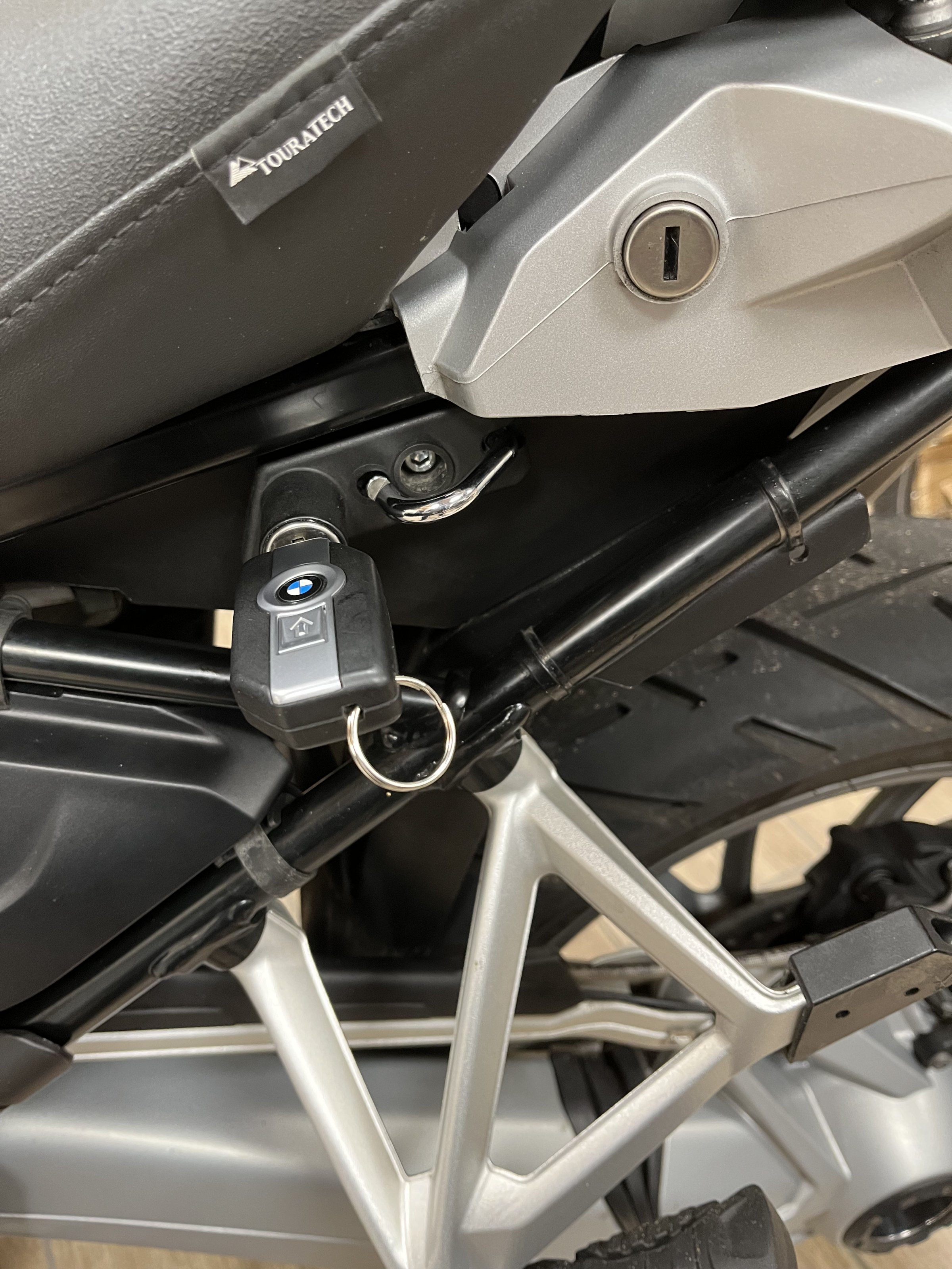

Hi Topstar02,
interessant! Sieht professionell aus! Du hast doch auch eine 1250GS!
Mußt Du bei Deiner Lösung die Sitzbank abnehmen, um den Helm dranzuhängen, oder geht das auch wie früher bei meiner R1150GS ohne Anheben der Sitzbank?

Hallo Peter,

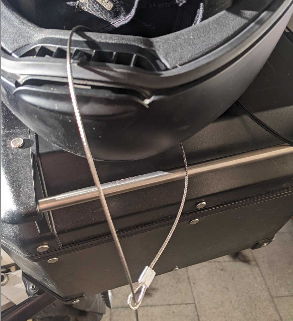

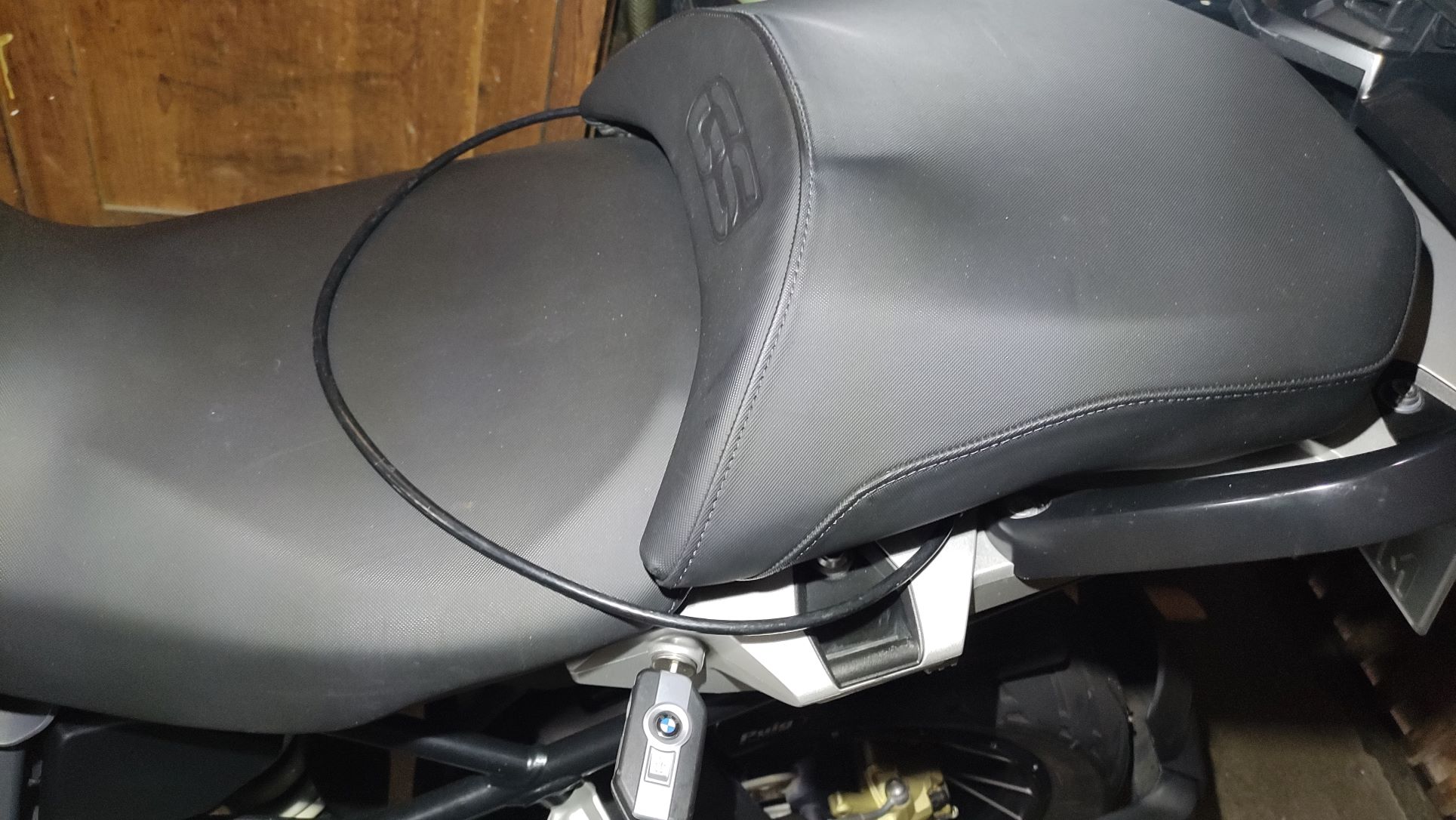

wie HeHo schreibt sieht man es gut auf dem Bild :wink: ich lege den Helm auf der Sitzbank ab und nehme ein ummanteltes Tüddelband (Drahtseil) mit Schlaufen.

Hallo zusammen,
ich habe die Frage gestellt, weil es auf dem Bild so aussieht, als ob die Sitzbank nur drauf liegt, aber nicht eingerastet wäre. Außerdem handelt es sich um eine Touratech-Sitzbank, ich habe jedoch die originale BMW-Sitzbank drauf. Die könnte ja eventuell seitlich etwas länger sein und bei mir den freien Zugang zum Schloß verdecken.
Ich befürchte, Du machst das so, weil der Helm bei eingerasteter Sitzbank eben doch entweder mit der Sitzbank oder mit dem Rahmen kollidiert? Oder hängst Du den Helm über den Kinnschutz mit dem Stahlseil an den Schloßhaken? An sich eine gute Idee, so läuft er bei Regen nicht voll....Aber ist Dir der Helm dabei noch nie von der Sitzbank gerutscht (Wind, Passant) und mit dem Visier gegen den Rahmen geknallt?

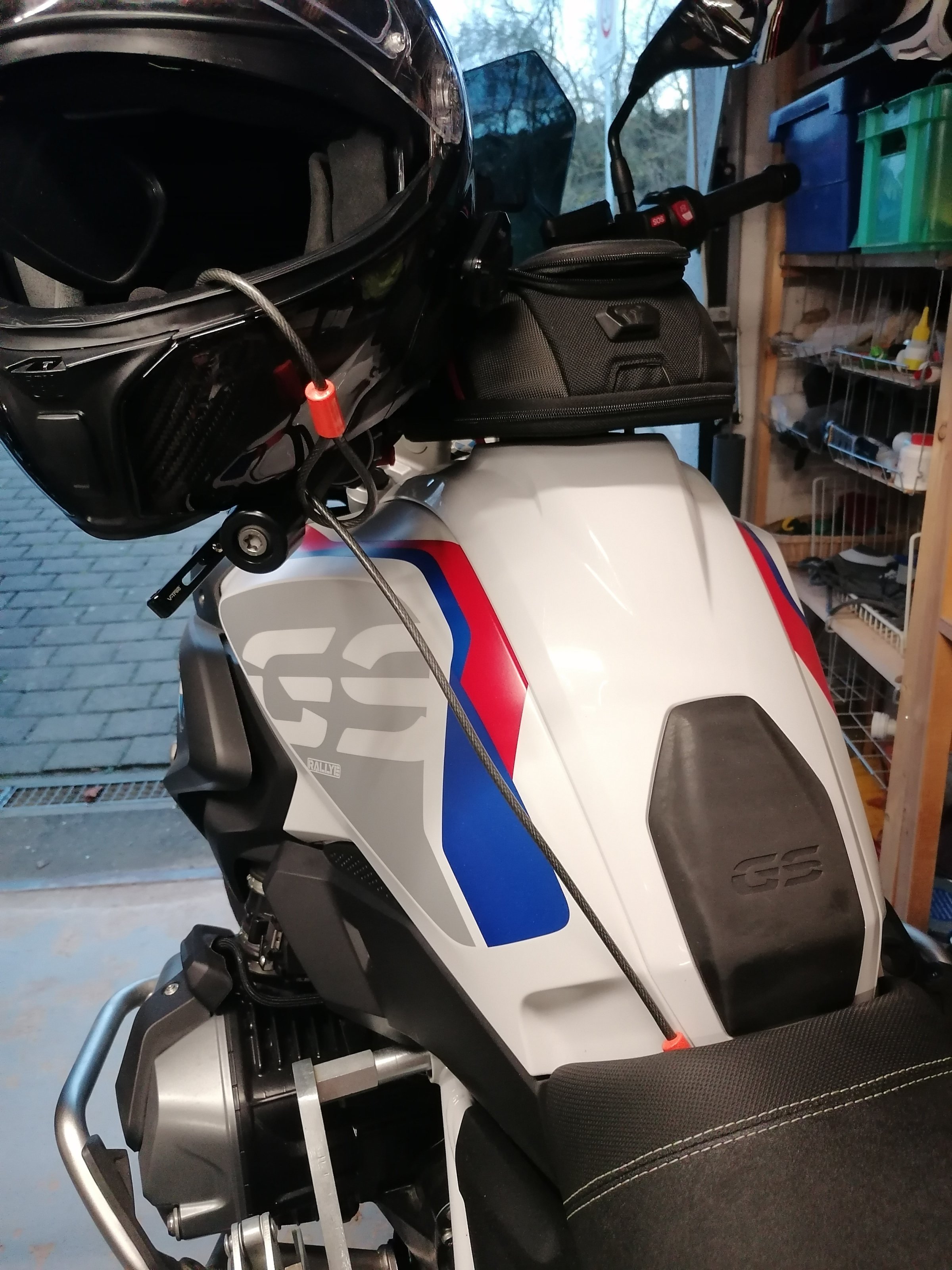

Ich mache es über den Kinnschutz, das Schloss ist vorgestern Ersatz für das kleine Vorhängezahlenschloss (Mir zu fummelig) geworden. Bis jetzt noch keine Abstürze :schrei:
Nur durch mitnehmen oder ins Topcase/Koffer packen ist man gegen alle möglichen vorkomen gewapnet.
