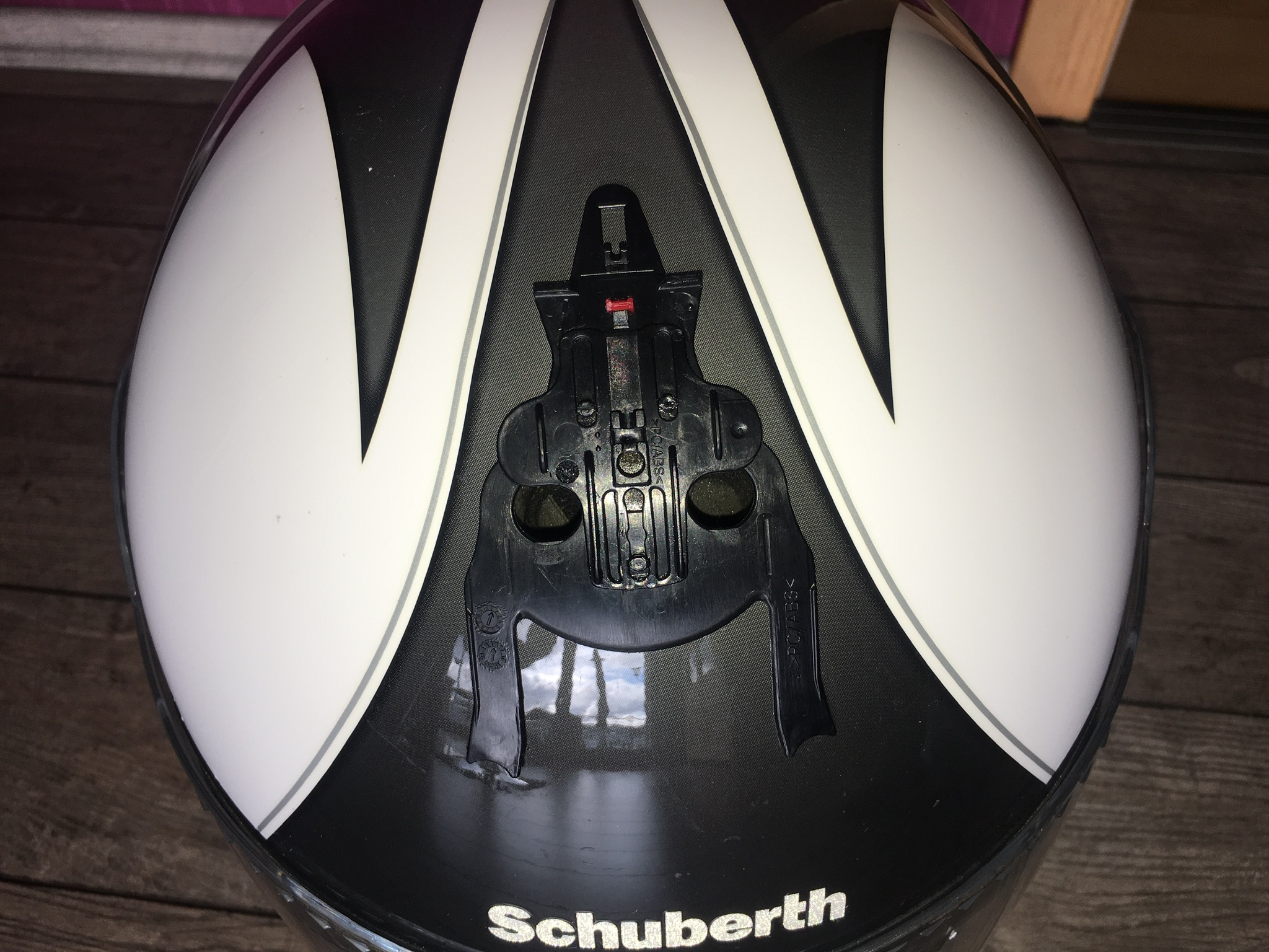

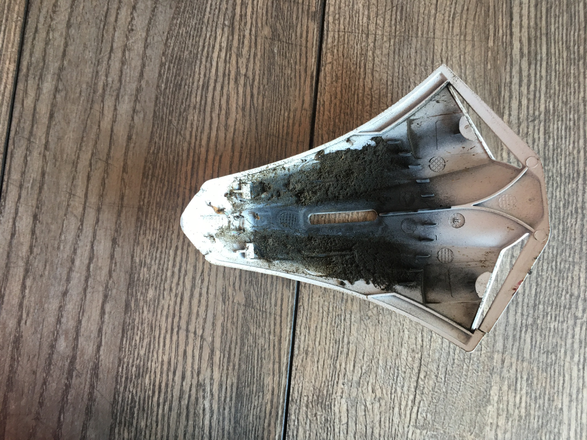

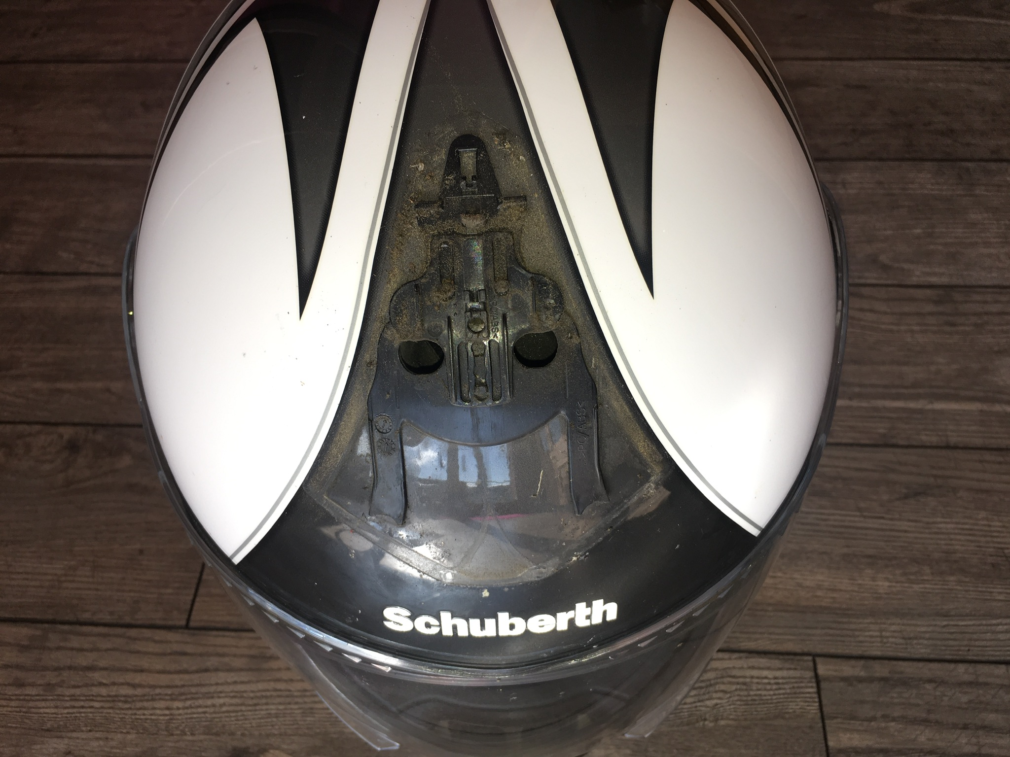

inspiriert von diesem Thread habe ich meinen C3 pro auch mal in die Lüftung geschaut, es hat sich gelohnt
vorher:
nachher

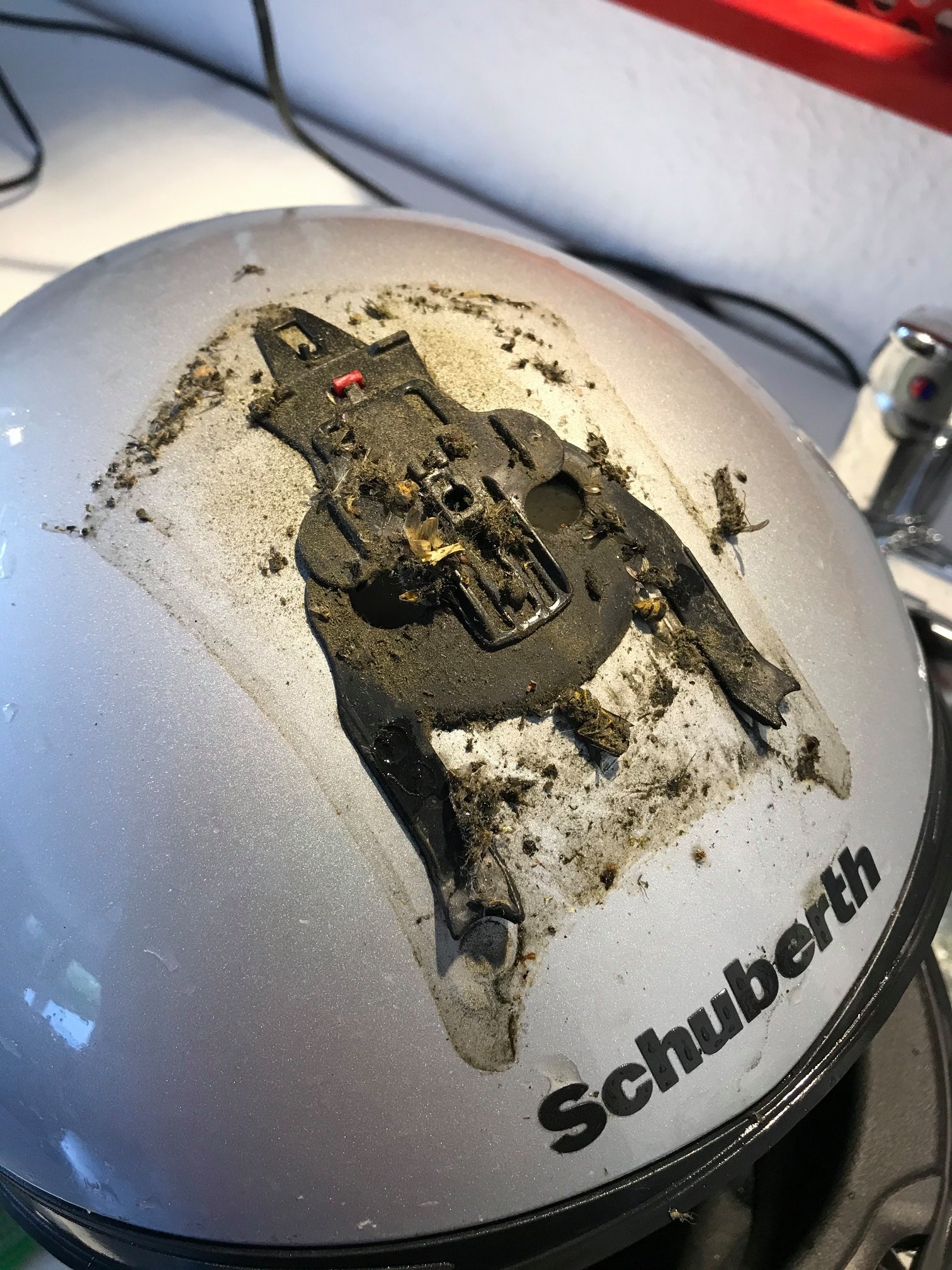

Du meine Güte.. ist das der C5 oder noch älteres Modell? Ja bei mir dürfte es ähnlich aussehen. Muss man die Abdeckung mit Gewalt entfernen? Bei dir sieht es so aus.. oder gehts das einfacher?

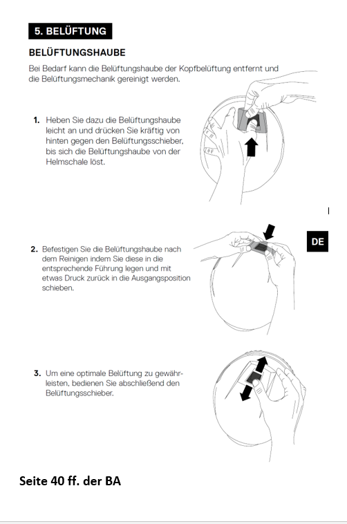

Eigentlich nicht, für den C4pro ist es so beschrieben:

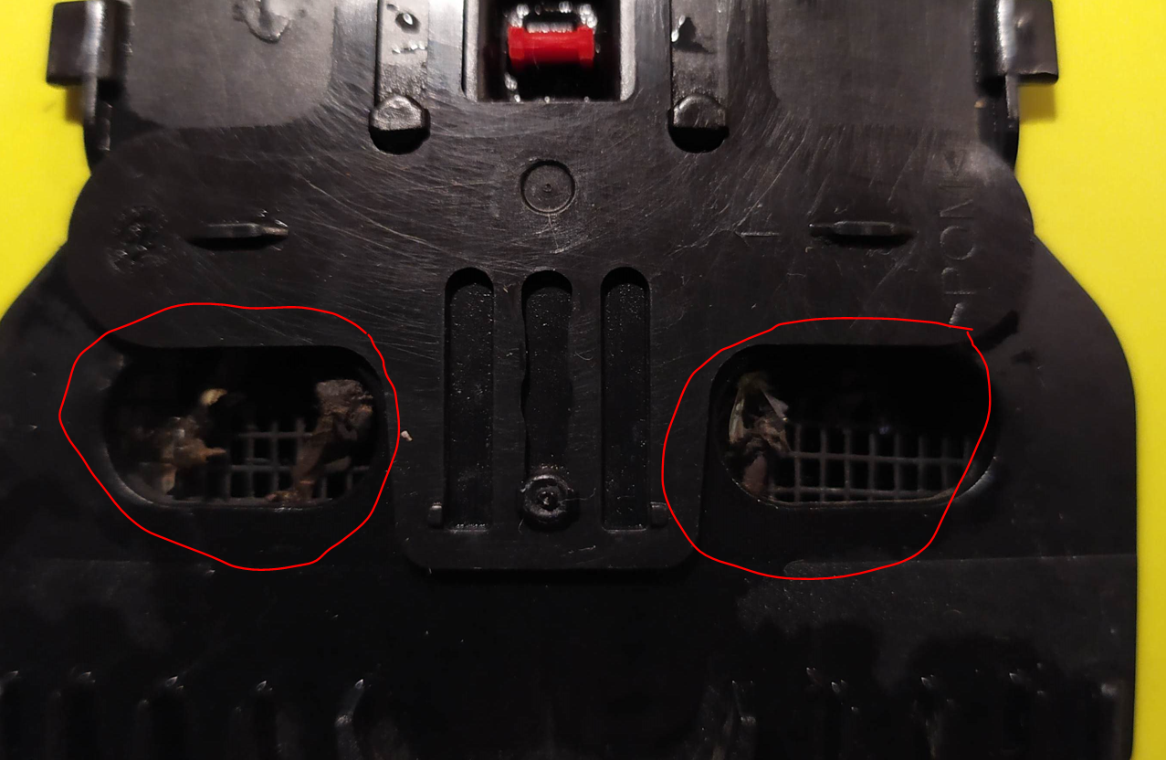

PS: Kleiner Hinweis noch, wenn man das Teil abgenommen hat, auch den schwarzen Verschluss mal auf die offene Position schieben. Einige sind heimtückisch und haben sich in den Löchern versteckt.
Ich hoffe, dass man es erkennen kann.
Viel Spaß beim Säubern.
