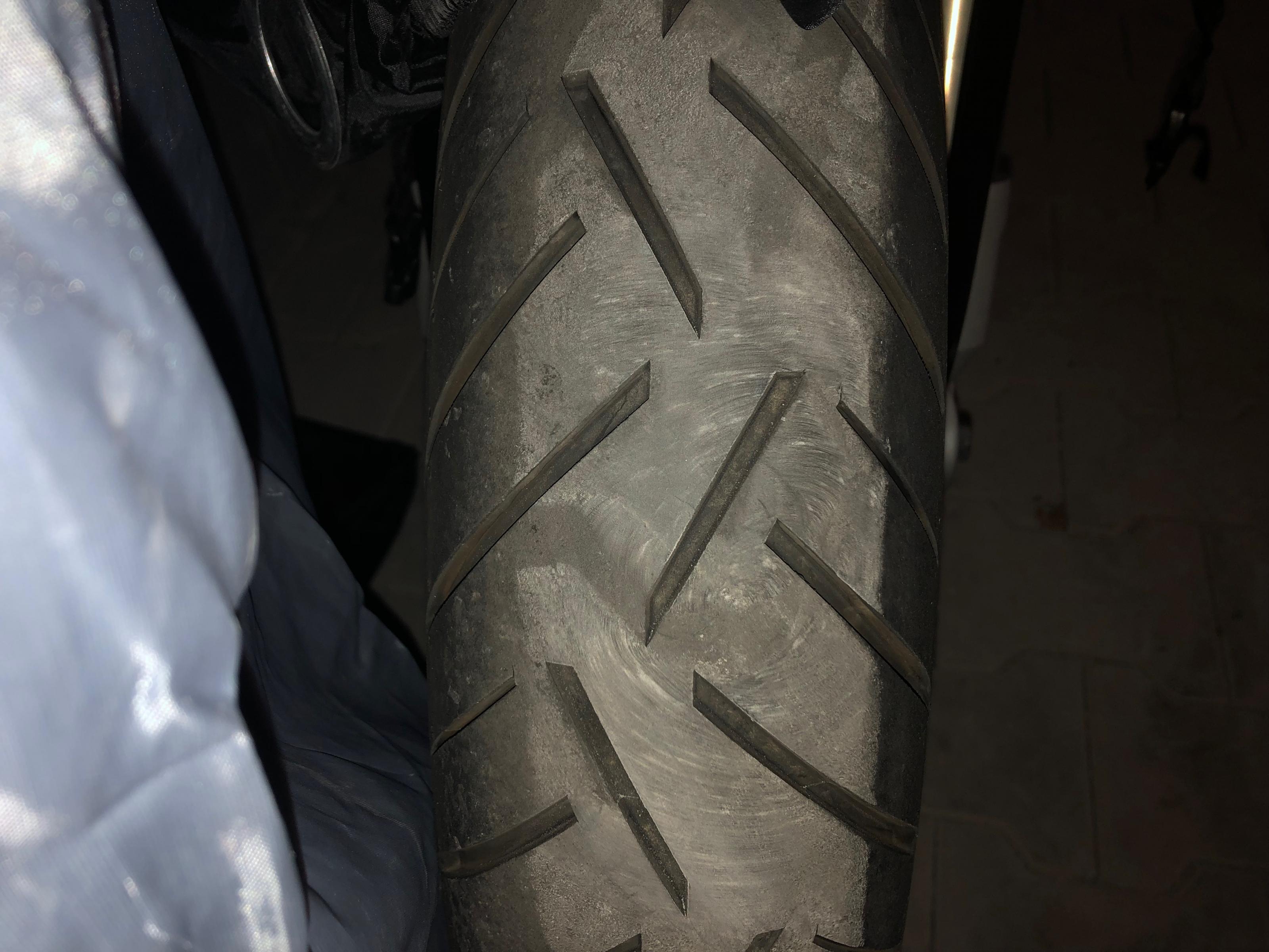

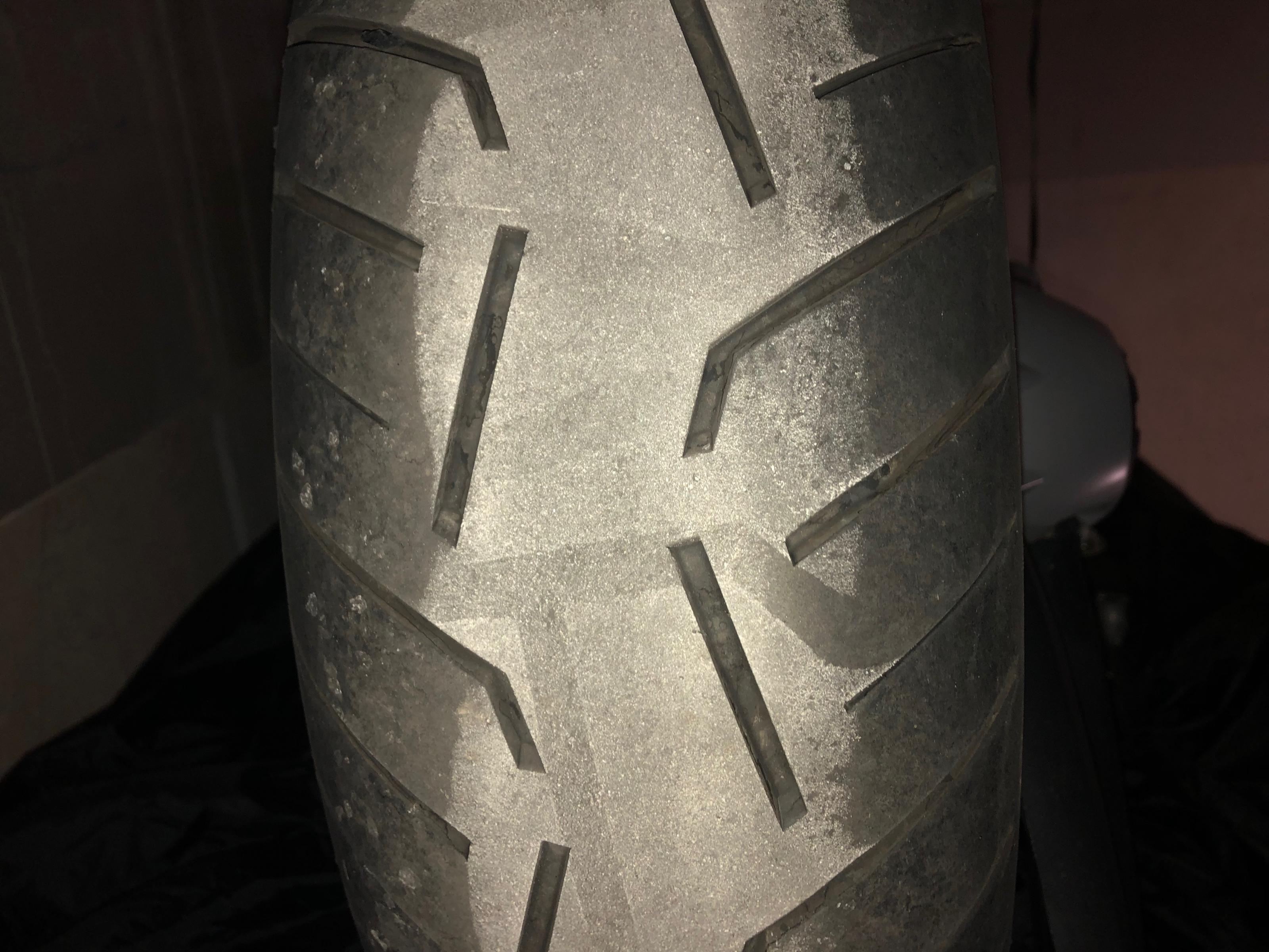

Hallo zusammen,
ich habe meine R1200GS LC (2014) im August 2018 gebraucht gekauft.
Die bereits montierten Reifen (CRA3) sind laut DOT aus 0718 (also Feb 2018) und wurden laut meinem Händler im Juni montiert. Der Vorbesitzer hat damit ca. 3000KM bis 3500KM gemacht und ich seitdem auch nochmal ca. 3250KM.
Aufgrund der Unschärfe der gefahrenen Kilometer des Vorbesitzers, gehe ich mal von insgesamt ca. 6750 gefahrenen Kilometern bei den Reifen aus.
Aktuell hat der Reifen vorne wie hinten gut 4mm Restprofil.
Wie man auf den Fotos sieht, bin ich noch ziemlich am Anfang und fahre den reifen eher geradelinig ab. :lol:

Reifen Vorne:
Reifen Hinten:

vorne 4mm Restprofil, wieviel hat der Neu, 4,5mm oder mehr?

Wenn Du nach der Laufleistung noch so viel Profil hast, brauchst Du mMn nicht zu wechseln und kannst in aller Gemütsruhe losfahren.
Im Fall der Fälle kannst Du Dir ja ein paar Adressen von Reifenhändlern mitnehmen und dann unterwegs (falls Du doch wechseln willst) die Verfügbarkeit abfragen. Ich glaube aber, dass Du wenn Du so fährst wie bisher, den Reifen nicht wechseln musst. Aber kannst. Dann solltest Du den Reifen kühl, dunkel und trocken lagern, so schnell wird der nicht hart.

Moin Liptux,
ich habe den CRA3 auch auf meiner K50 drauf und kann folgendes sagen...
Anfangsprofil vorne 4 mm in der Mitte
Anfangsprofil hinten 7 mm in der Mitte
Rechne mal damit, dass Du zu Anfang mehr in der Mitte das Profil reduzierst. Dazu kommt noch der Asprekt, dass Du mehr bremmsen wirst als ein erfahrener Motorradfahrer (Erfahrungswert). Somit solltest Du die gesetzlichen 1,6 mm im Auge behalten.
Schotter als Anfänger geht, aber lass es ruhig angehen. Langsam fahren mit dem Trumm will erfahren werden.
Meine Empfehlung, fahr erst einmal und kontrolliere den Verschleiß alle 500 - 1000Km mit einer geeigneten Messgerät (z.Bsp. Schieblehre aus dem Baumarkt oder Reifenprofilmesser v. Reifenhändler).
Vorne wird der Reifen wahrscheinlich noch halten, für hinten ggf. einen auf Reserve mit einkalkulieren.

Ich hatte den CRA3 auf meiner 1150er, nicht ganz vergleichbar. Dennoch war es bei mir so, daß er hintenraus ziemlich schnell abgebaut hat. Nach 5tkm Südfrankreich, Barcelona usw. dachte ich anhand des Restprofils, der ist noch für eine kleine 2-3tkm Tour gut.
Pfeifendeckel.... musste dann in Gap wechseln (PST). Da war ich dann aber hinten komplett durch 0mm.
Runter und neuen drauf, TKC70 ist sicher kein Fehler. Die alten würde ich wegschmeissen, das lohnt kaum 2x fürs Montieren zu bezahlen.

Danke an alle für die Tipps! :bounce:
Ich werde die TKC70 kurz vor der Tour aufziehen lassen und bis dahin mit meinen CRA3 rumtuckern. Ich mach dann gleich mal einen Termin beim Reifenservice aus. :cool:
