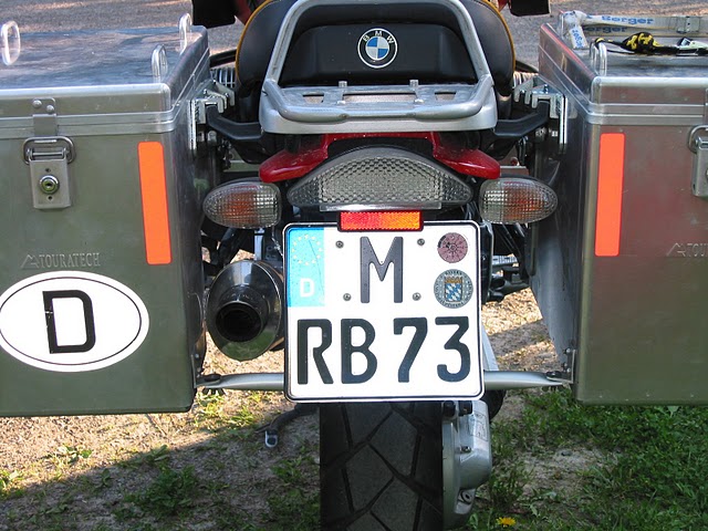

Hallo Guido,
das geht. Ich habe mir neulich einen Satz Därr-Kisten geschossen.
Die Befestigung am originalen Kofferträger besteht aus einem abgekanteten
Alublech und einem Alu U-Profil.
Ohne Abkantbank kannst Du es vergessen.
Aber ob es letztendlich preiswerter als eine gekaufte Lösung ist - keine Ahnung.

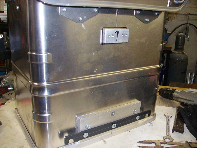

supermotorene
Mahlzeit, abe auch Baumarktkoffer dran, Rückwand verstärken mit 1,5mm Blech und Sicaflex ist sinnvoll und einfach. Habe meine an GIVI Kofferträger geschraubt, da war die Halterung relativ einfach zu bauen, siehe Bild.Übrigens geteste bis 180 km/h, keine Probeme.
