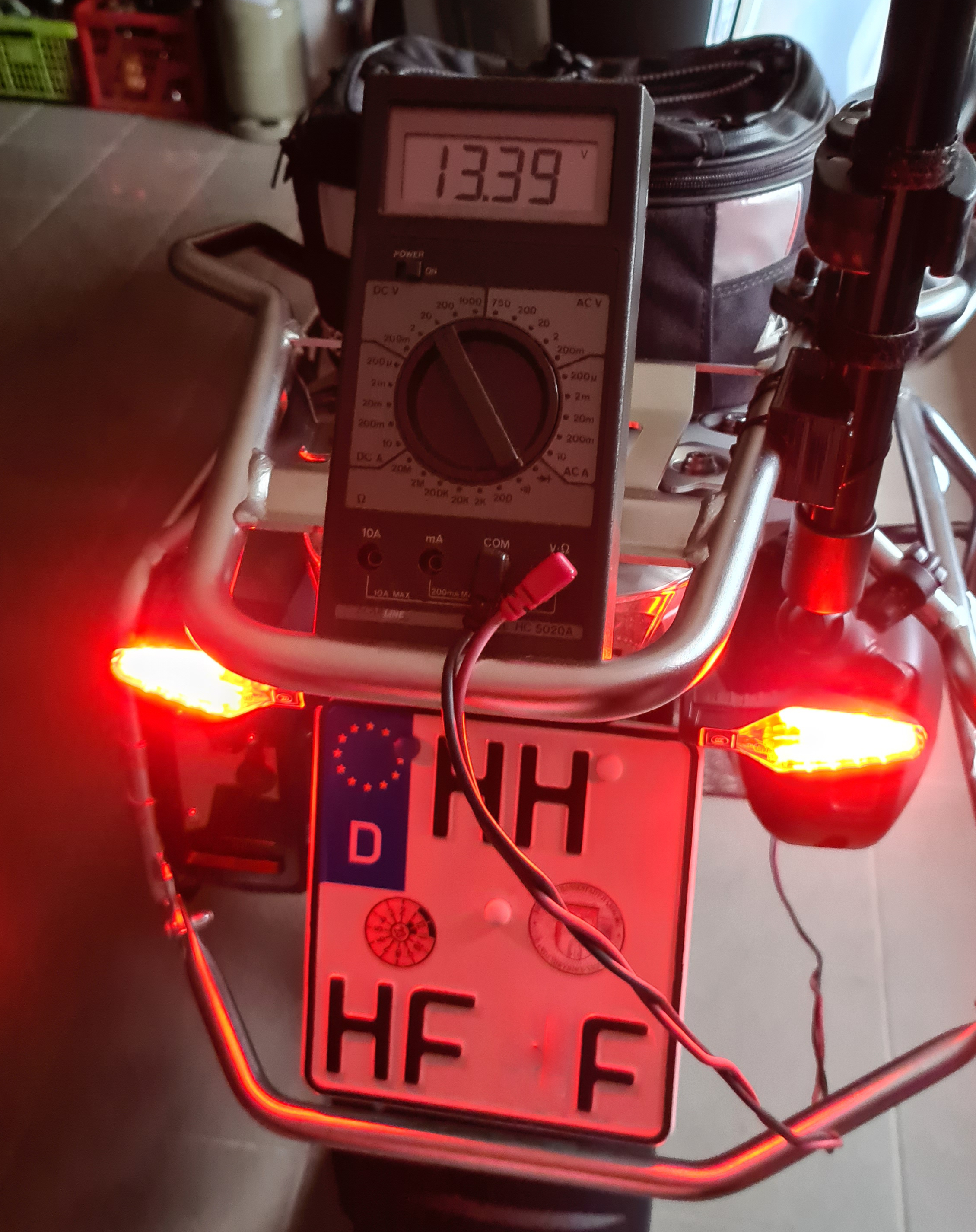

Habe mal das Parklicht und DWA eingeschaltet und der PAJ zieht auch ständig Strom. Mal sehen was passiert. Habe den BMW Li Akku eingebaut.
Die Blinker sind ja ordentlich am fiepen.
Beginn: 9:55 - 18.02.21 - 13,39 Volt
10:55 - 18.02.21 - 13,36 Volt
11:55 - 18.02.21 - 13,34 Volt
18:55 - 18.02.21 - 13,28 Volt
21:55 - 18.02.21 - 13,16 Volt
05:30 - 19.02.21 - 7 Volt und Alarmanlage geht, Parklich aus, Akku leer
Wenn das so weitergeht werde ich den Test nicht bis zum Ende durchführen können, denn am Freitag will ich endlich zum ersten Mal mit meiner 21er fahren und den aktuell KM Stand von 3 km auf ??? erhöhen.
Die Blinker sind ja oderntlich am fiepen.
Kannst du bitte auch einen Test mit einer Normalen Batterie machen, so zum Vergleich, dann hat das ganze nebenher auch einen wissenschaftlichen Charakter.
