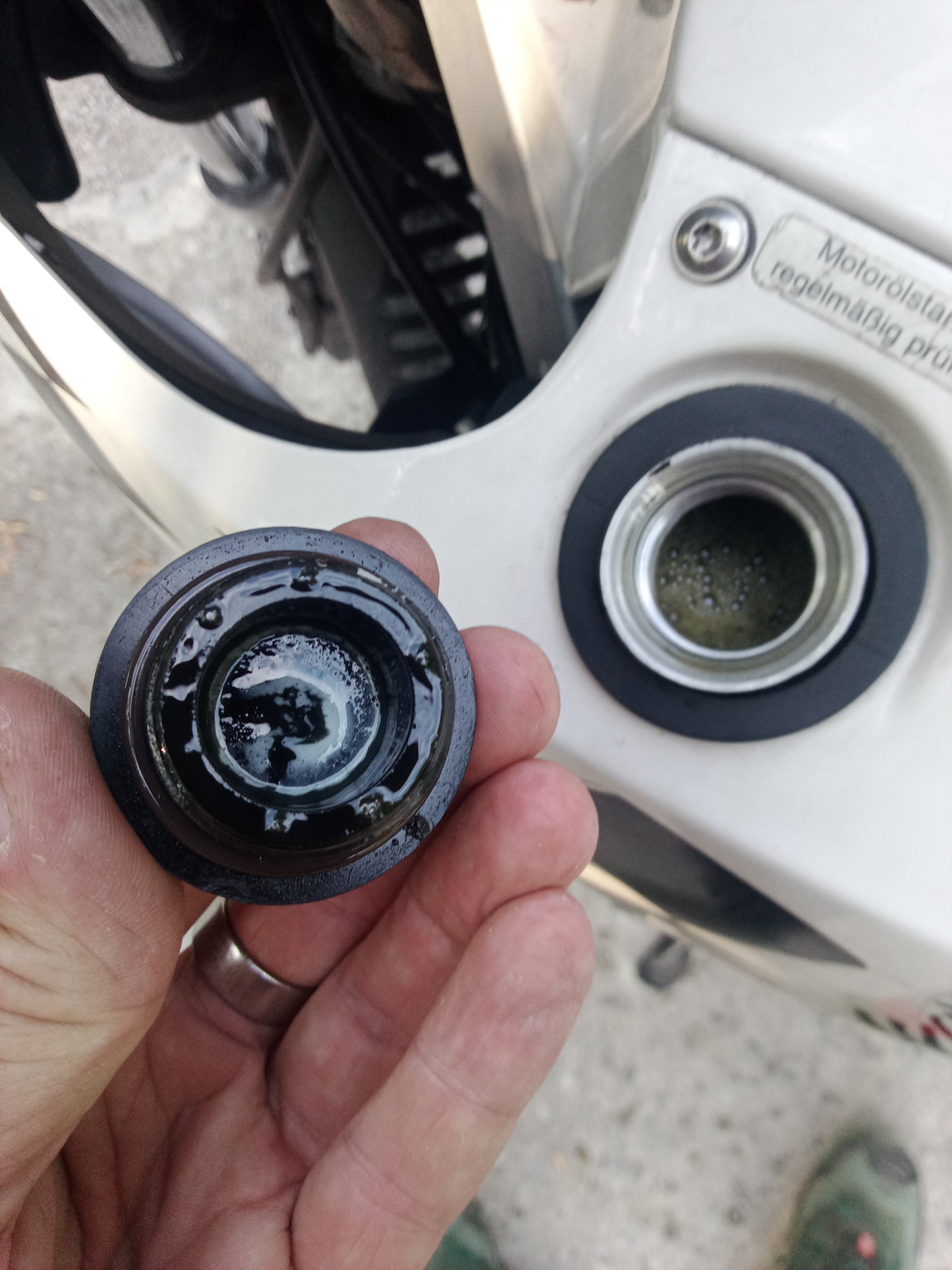

Das Problem bei unserer F 650 gs (Dakar 2001) ist dass das Öl so stark schäumt, dass der Druck nicht mehr ausreicht und deswegen die Öldruck Lampe angeht. Zylinder Fuß und Kopfdichtung wurden schon erneut. Wer hat noch ne Idee woran das liegen könnte?

Wir hatten das Problem im letzten Jahr und haben deswegen Fuß und Kopfdichtung gewechselt, da wir dachten dort liegt das Problem.
Öldruck Schalter wurde nicht getauscht.
Öl wurde nach dem Zusammenbau des Motors auf etwas unter halbes Schauglas befüllt.
Bei der ersten Probefahrt klappte alles, bei der zweiten ist die Lampe nach knapp einem km angegangen. Öl schäumt ordentlich. Kein Cappuccino.
Anscheinend geht der Öldruck durch die ganzen Luftblasen stiften. Woher kommen die Luftblasen entstehen? Wie prufe ich am besten den Öldruck?
Danke für eure Unterstützung!!
sigma
sigma
25.05.2021
985
Westerwald
R1200GS K25, 2x F650GS Behörde
das Schäumen oben im Öltank ist normal. Solange sich kein Wasser mit reinmischt kein Grund zur Sorge.
Der Öldruckschalter ist eines der Bauteile am Rotax der früher oder später den Geist auf gibt.
Also erst einmal den Schalter erneuern, ich bin sicher danach bleibt die Lampe aus.
