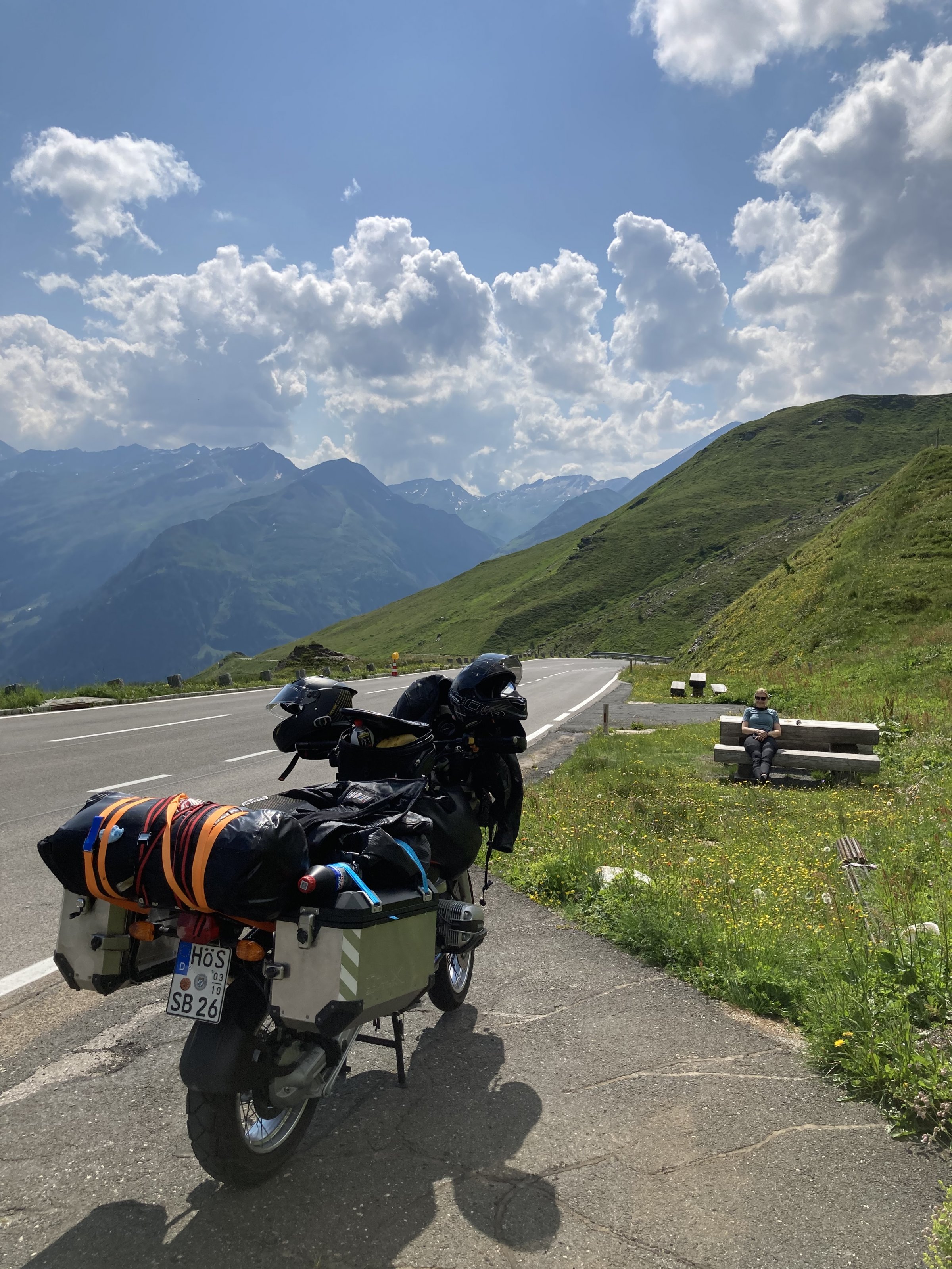

Mahlzeit,
Denkbar der ungünstigste Moment - uns ist die Hinterradbremse auf der Hochalpen Straße ausgefallen.
Das Pedal pumpt „ins leere“, es ist Flüssigkeit vorhanden aber eine Verzögerung hab ich nicht vernommen.
Scheibe und Sattel sind heiß.
Nun hatte ich kürzlich bei einer enduro das Problem, dass womöglich die Bremsflüssigkeit zu alt war, das Pedal wurde immer fester und hat letztlich das Rad blockiert.
-> unangenehme Vorstellung…
Wir stecken hier aktuell auf 2600 Meter Höhe „fest“ - hat jemand eine Technische Erklärung, oder oder sonst was hilfreiches?
Ps.: Motorbremse ist mir ein Begriff. Es handelt sich um eine r1100gs bj 99 mit ABS.
Viele Grüse und danke 🖖
