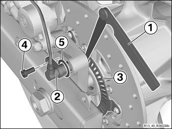

Schau, ob Scheibe 5 zwischen Sensor und Bremssattel vorhanden ist, wenn nicht, kommt Sensor zu nahe an Sensorring. War ja vermutlich die Ursache.
Anzugsmoment Raddrehzahlsensor an Bremssattel 8Nm
Wichtig Sensorabstand Sensor - Sensorring mit Fühllehre ermitteln 0,2 - 1,4 mm
