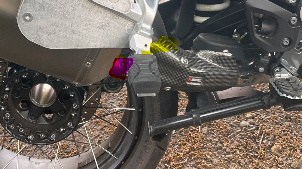

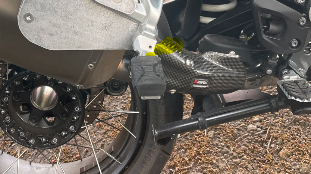

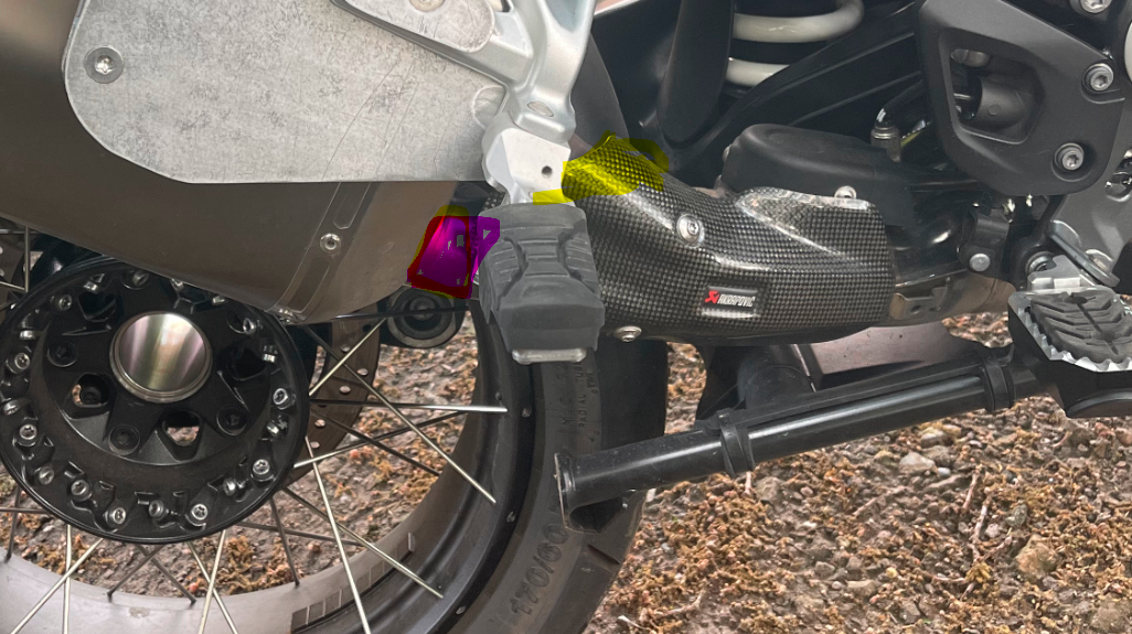

Vielleicht leitet aber auch gerade dieses Schutz-Teil die Hitze an die Sozia- Fußraste. Im gelben Bereich endet das Teil und
im hinteren Bereich ( lila ) ist es gar nicht mehr vorhanden

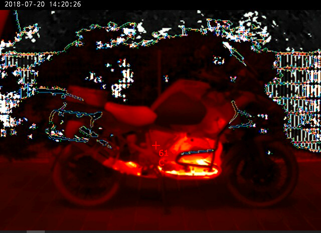

( ich nehme mal wieder Thorsten sein Wärmebild hinzu )

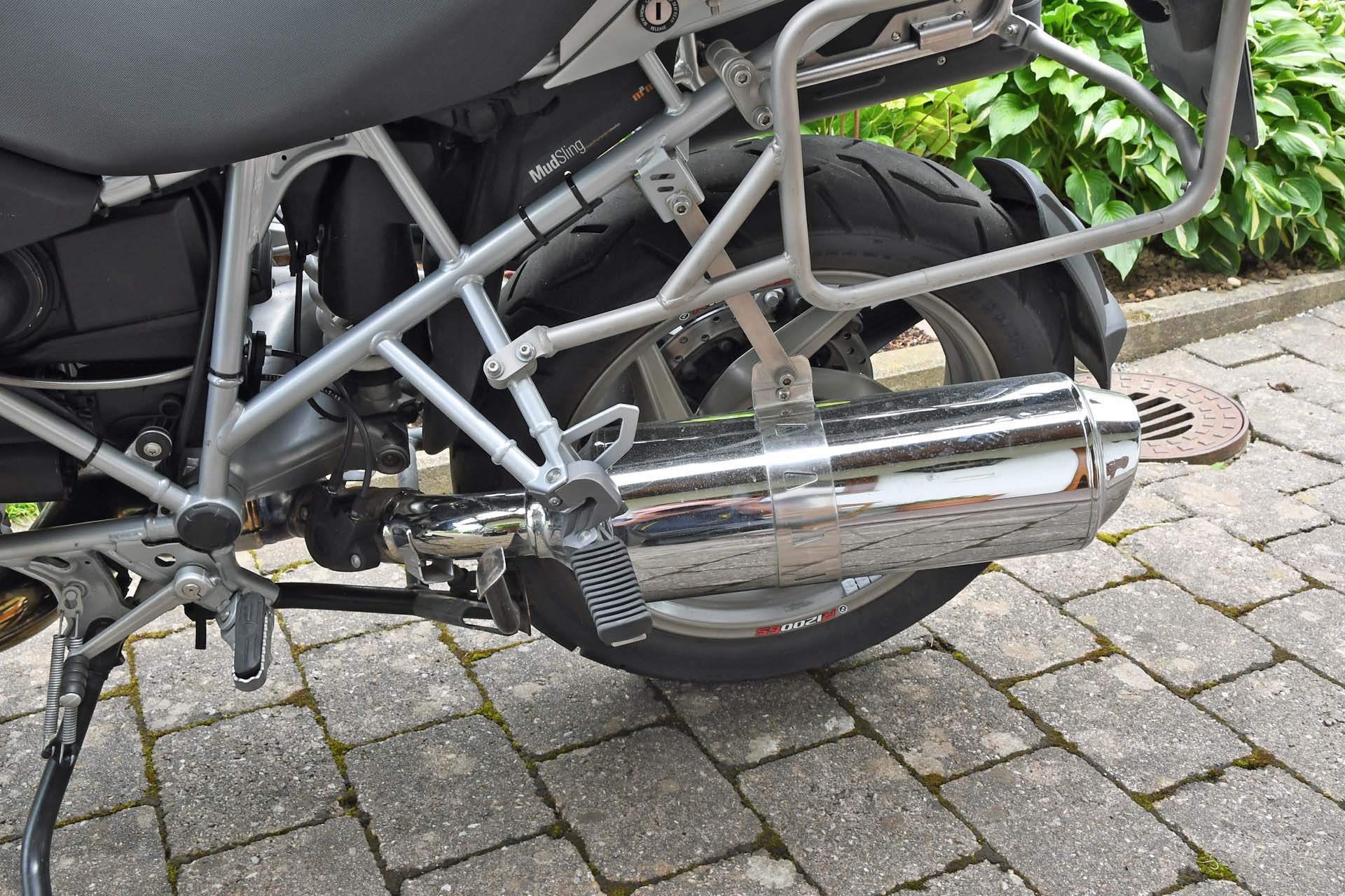

Zur 1250er kann ich niGS beitragen.
Bei meinere 12er TÜ ist der Auspuff jetzt unten. Der Koffer ist 8 cm näher dran und der Auspuff leiser.
Sollte das Hitzeproblem auch lösen.
