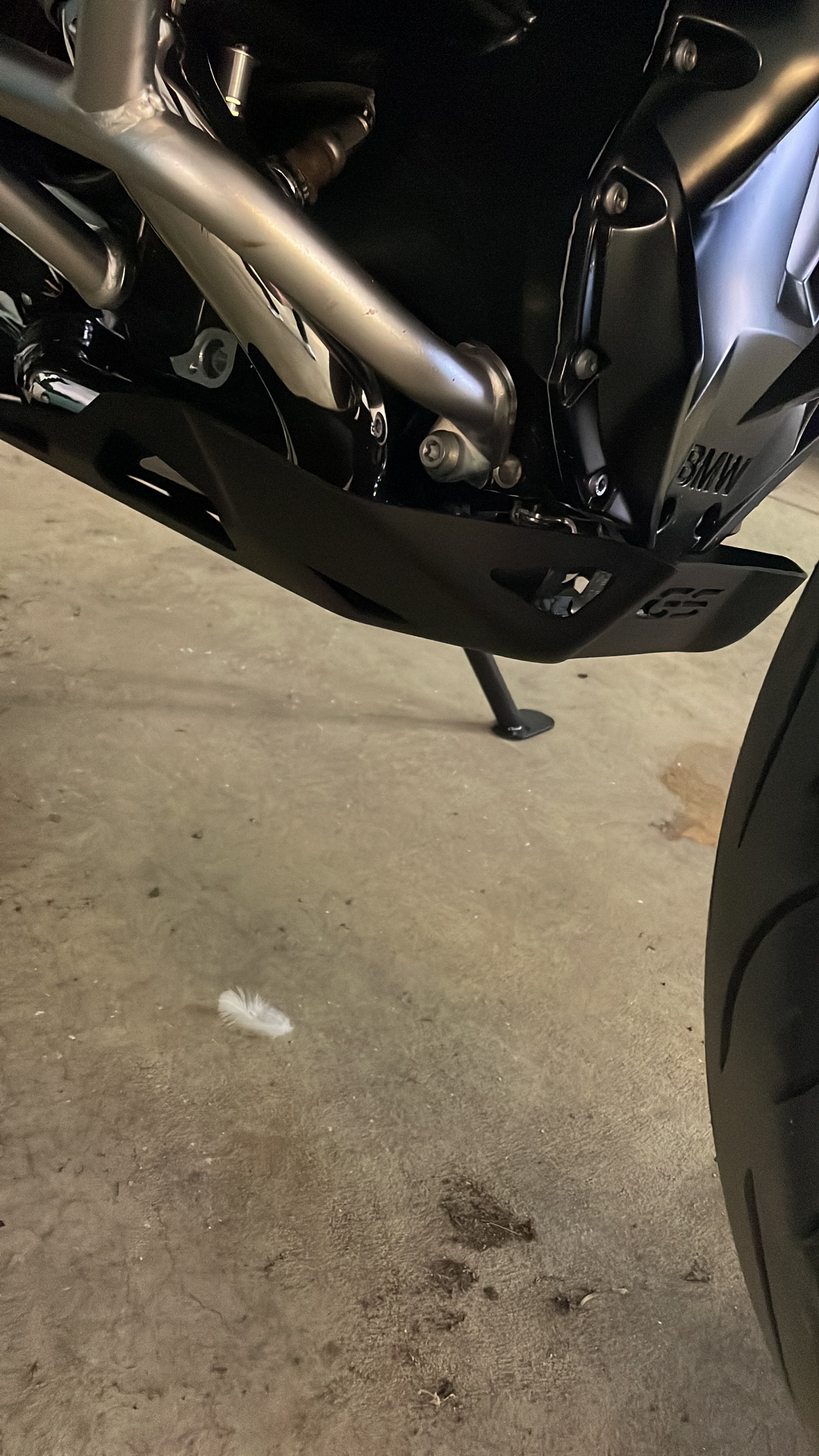

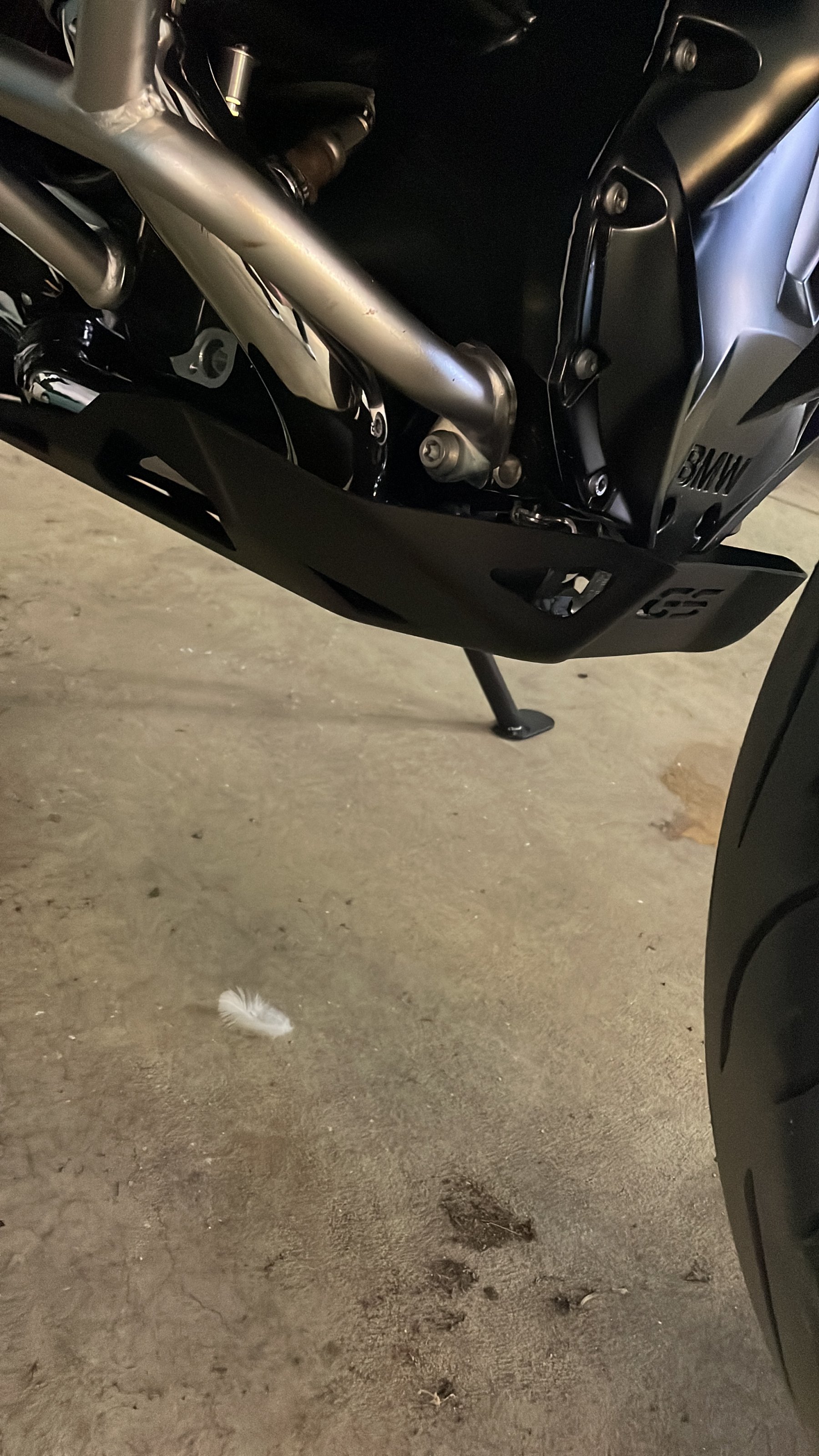

Vielleicht kann ich dazu was beitragen….
Also meine beste Sozia der Welt fand es auch unangenehm warm am rechten Bein und mir fiel es auch auf. Also hab ich mal drüber gegrübelt und bin am Ende bei dem großen Motorschutz gelandet.
Ich denke dadurch dass der Luftstrom hinter dem „normalen“ Motorschutz verwirbelt wird, geht die warme und verwirbelte Luft nach oben, da auf der rechten Seite der Kat und die Auspuffanlage liegt entsteht diese Wärme.
Der große Motorschutz ist deutlich länger und endet an dem „Spoiler“ vom Hauptständer.
Also wird die Luft die sich jetzt zwischen Motor und Motorschutz befindet nicht mehr verwirbelt und die Hitzeentwicklung ist nicht mehr ganz so stark.
Das ist in meinen und den Augen meiner Holden genau so, denn jetzt wird es nicht mehr zu warm….. 😉
Vielleicht kann das von Euch jemand bestätigen?
