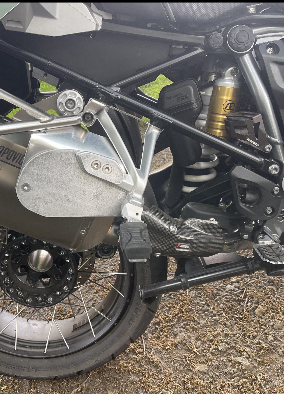

mein Sozius klagt über starke Hitzeentwicklung auf der rechten Seite, Fuss bis hoch zum Knie auf dem Soziussitz meiner 1250 GS ADV. Habt ihr ähnliche Erfahrungen, evtl Ideen und Abhilfe?
Habe selber schon ein bisschen gebastelt, aber leider kommt in dieser Position kaum Hitze an. Werde wohl tiefer am Kat was machen müssen.

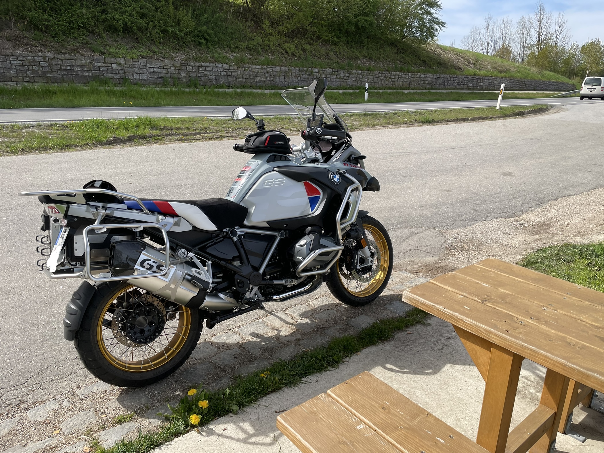

Je mehr man ein Moped zubaut umso mehr staut sich die Wärme. Das die GS ein Hitzeproblem haben soll höre ich hier zum ersten mal, auch eine GS/A ist nicht verschalt.
SU26
SU26
10.09.2013
3.602
östliches Obb, ganz nah an Austria
R1250GSA ‘21 Icegrey
Du hast grundsätzlich recht.
Die Frage ist aber, wo die Wärme austritt. Ich kenne es von meiner GS Rallye, da hatte ich auch immer einen „warmen“ rechten Fuß/Unterschenkel. Deshalb und wegen dem Spritzwasser bei Regen habe ich bei meiner GSA die Verkleidungen eingebaut.
Bei mir wird es nicht mehr so warm am Fuß, ergo ist für mich das Problem gelöst.
