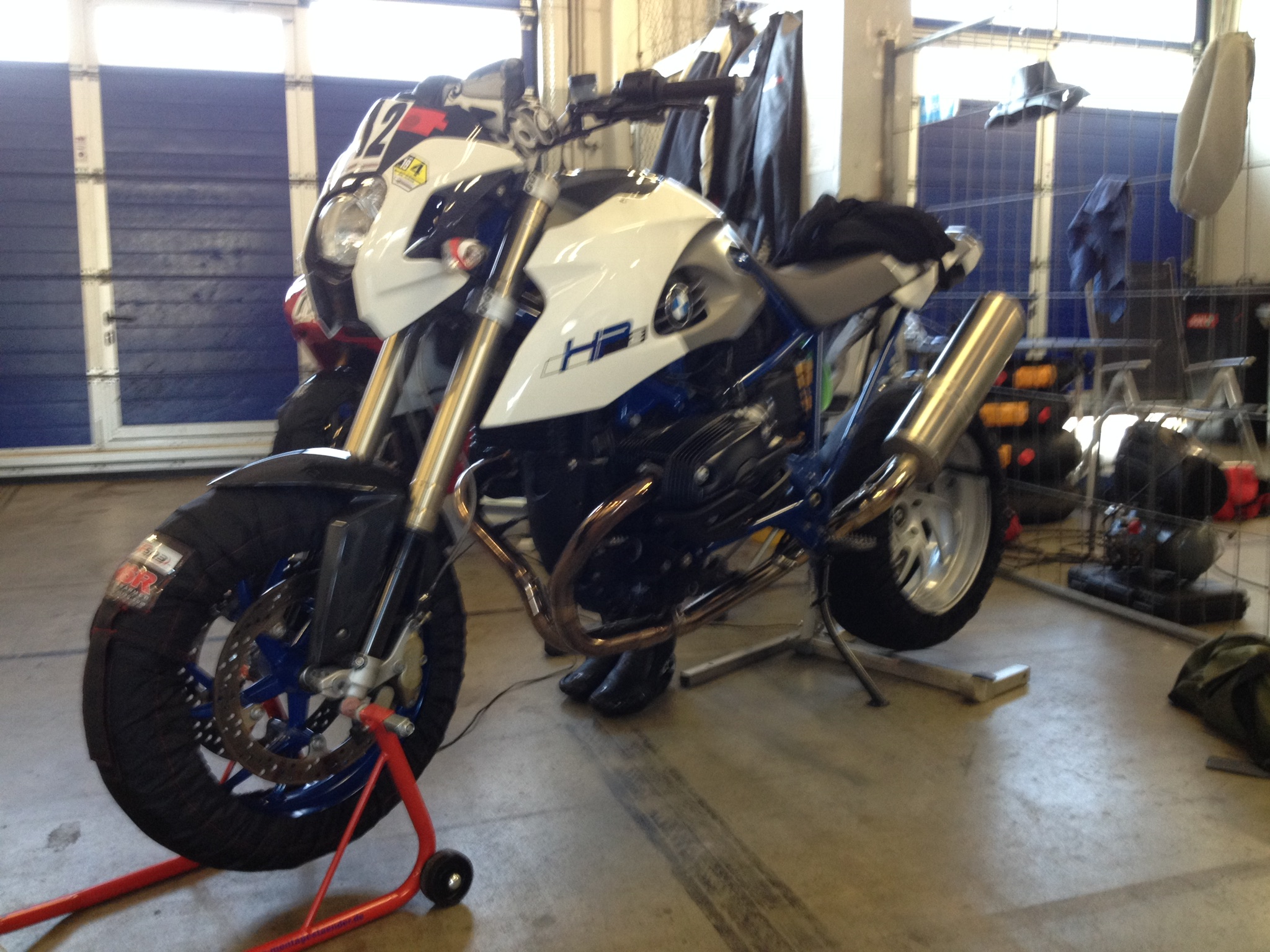

Ich habe mich damals für die einstellbare Federvorspannung entschieden da ich damals zwei/drei mal im Jahr mit der Megamoto auf dem Kringel war. Da hat man mehr Möglichkeiten zum anpassen ....

Wie man das so kennt ..... Feder wird oben an der Gabel mit Schraubenschlüssel vorgespannt. Bei mir ist die Originalfeder verbaut. Für Straße, so wird die MM von mir nur noch genutzt, keine Vorspannung. Für die Renne habe ich damals vorgespannt. Entsprechend auch Druck, und Zugstufe angepasst. Das hat man deutlich positiv gemerkt ...... Herr Hofmann von HH ist sicherlich eine Empfehlung um die Gabel zu überarbeiten.
Mehr Leistung? Ja ein wenig. Ist aber eigentlich für die Straße Unsinn. Habe ich auch nur für den Kringel gemacht. Und ja die MM geht etwas besser als Serie. Vor allem oben raus. SR Komplett Anlage, den einzig waren Luftfilter von Pipercross und von Andreas Reh abgestimmt. Das war sehr wichtig, damit die MM oben schön fett eingestellt ist. Macht auf dem Prüfstand von Andreas 123 PS am Hinterrad.
