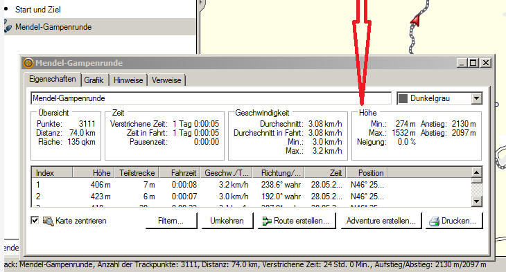

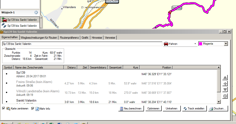

ich habe mal Bilder eingestellt wo man einen Track sieht, der aus einer zuvor in Basecamp erstellten Route in einen Track umgewandelt wurde. Die Route wurde damals mit einer Karte City Navigator Europe 2016.x erstellt.
Warum sehe ich da Höhenangaben und wenn ich Heute eine Route plane diese dann in einen Track umnwandle sehe ich keine Höhenangaben. s zweites Beispielbild.
Ergänzend noch den Hinweis, die Route wurde vorheriges Jahr mit einer Karte City Navigator 2016.x erstellt, auch wenn einige behaupten diese Karte enthält keine Höhenangaben. Vielleicht liegt es auch an diversen Updates die seit dieser Zeit in Basecamp gemacht wurden und es nun nicht mehr möglich ist Höhenangaben zu sehen.

Und so sieht es Heute aus wenn ich eine Route in einen Track umwandle.

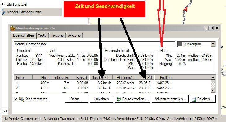

In dem oberen Bild zeigst Du einen aus einer Route erzeugten Track. Dieser soll in Basecamp auf dem PC entstanden sein.
In den Daten zum Track sieht man auch die Spalten:
Fahrzeit, Geschwindigkeit, Zeit
Diese Spalten können bei einer Umwandlung geplante Route zu Track nicht entstehen, weil es bei einer Routenplanung in Basecamp auf dem PC keine Angaben ( Fahrzeit, Geschwindigkeit und Uhrzeit ) zur Fahrt gibt. Woher sollten die kommen, wenn keine tatsächliche "Bewegung" auf dieser geplanten Strecke stattgefunden hat ?
Komme also zu dem Eindruck, das die Daten zu dem Track ( somit auch die Höhendaten ) aus einer anderen Anwendung stammen.

gerade eben auf dem PC probiert. Also Fahrzeit wird schon mal angezeigt und Uhrzeit auch.

Hallo Trailsurfer,
Gut. Das sind die in der Routenplanung, vom gewählten Aktivitätsprofil abhängigen, kalkulierten Zeiten. In Deinem Track sind tatsächliche Zeiten. Richtige Zeitstempel zu den einzelnen Trackpunkten. Die kommen nicht aus der Routenplanung. Auch nicht bei älteren Karten, falls da Höhendaten drin gewesen sein sollten.
Ein Track hat nur dann Zeitinfos ( = timestamps ), wenn er tatsächlich erfahren wurde ( also als log im Navi mitgeschrieben wurde / Istdaten der Tour ) oder mit einer anderen Anwendung damit ausgestattet wurde.
So sieht das in Deinem Trackbeispiel aus:
