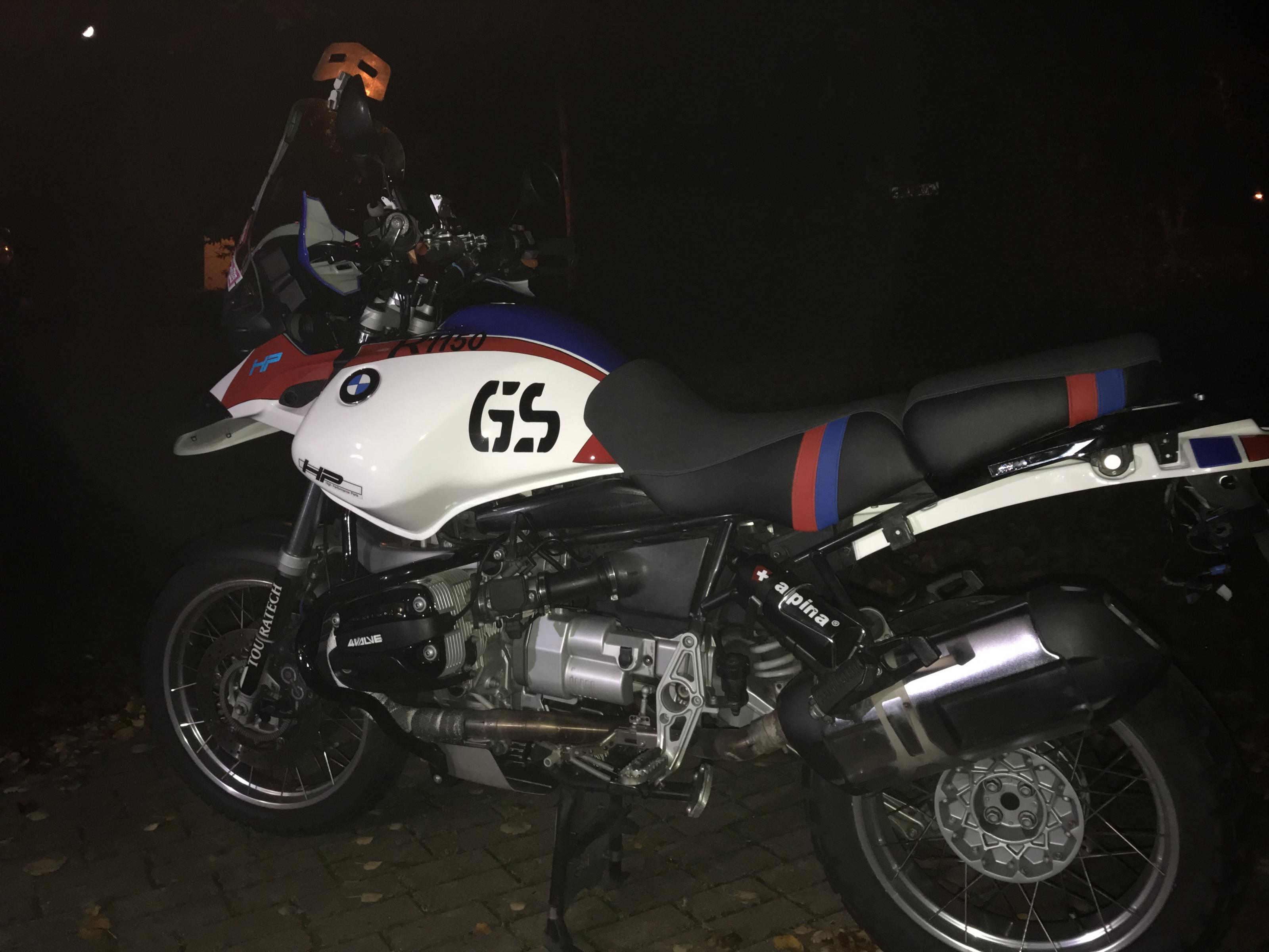

Hallo Rüdiger,
du kannst die Sitzbank auch kostengünstiger um 2 cm höher legen
Schneid Dir aus OSB Platten (Bekommst Du in verschiedenen Stärken)passgenaue Stücke und setze diese unter die Sitzschlösser.
Längere Schrauben zum befestigen und fertig.
Habe meine auch so höhergelegt weil ich den Hecksitz auf gleicher Höhe und den Kniewinkel angenehmer haben wollte.
Siehe Bild
kann Dir auch Bild von den Schlössern schicken.

Hallo Hannes. Danke für den Tipp.
Das habe ich bereits gemacht. Aber leider bekomme ich den Soziussitz nicht mehr angebaut.
Gruß Rüdiger
Ich muss hier noch etwas klar stellen. Ich habe nicht die Sitzschlösser höher gelegt, sondern zwischen Sitzbank und Haltefeder eine ca. 2 cm Erhöhung gebaut. Das funktioniert soweit gut (den Tipp habe ich von Gerd gelesen). Aber nun ist die hintere Kante der Bank in der Höhe wie die vordere Kante des Sozius, und das haut nicht hin.
Auch das Erhöhen der Sitzschlösser hatte ich ausprobiert. Aber dann gibt es eine riesige Lücke zum Tank hin. Sieht bescheiden aus.
Gruß Rüdiger
