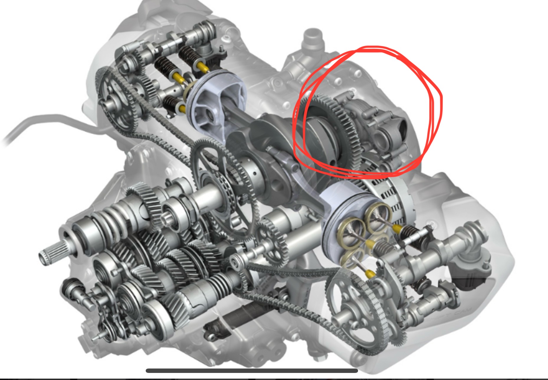

Ich hab noch mal was recherchiert und mit nem Stethoskop den Motor abgehört bei mir. Es kommt zu 100% von ganz vorne oben.
Wie es ja schon mehrmals erwähnt wurde soll es nicht die WaPu sein. Aber wenn es der Kupplungskorb wäre müsste das Geräusch von unten kommen.
Hier wurde irgendwo mal geschrieben das nen BMW Ingenieur gesagt hat es sollen falsche Toleranzen von der Kurbelwelle und dem Zahnrad sein.
Das würde sich dann auch mit dem auf meinem Bild markierten Bereich decken.
No-GS
No-GS
15.02.2025
2.517
Es gibt ja 3 verschiedene Primärtriebtoleranzen, die BMW zur Verfügung hat Üblicherweise pfeifen Primärtriebe oder jaulen, zwitschern wäre mir neu. Meine 21er macht auch reichlich Geräusche, ob da dieses zwitschern dabei ist ich habe eher ein klirren im Teillastbetrieb.

Mal ganz doof gefragt:
Wenn es das ist was du vermutest und es aufgrund einer falschen Toleranz ist. Besteht die Hoffung, dass sich das mit ein paar tausend Km auf der Uhr „“einschleift und besser wird?
Andi#87
Andi#87
07.11.2010
21.439
42781
R 1250 GSA 2019
Nach den Berichten der Betroffenen, schleift es sich wohl ein, wird aber dann eher lauter..... 🤷‍♀️
No-GS
No-GS
15.02.2025
2.517
Wenn man wüsste, wie Bonsai oder Deine toleriert sind.
Dafür gab's früher Plastigauge.
