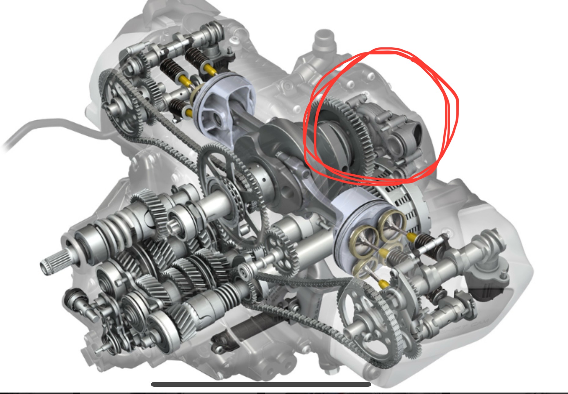

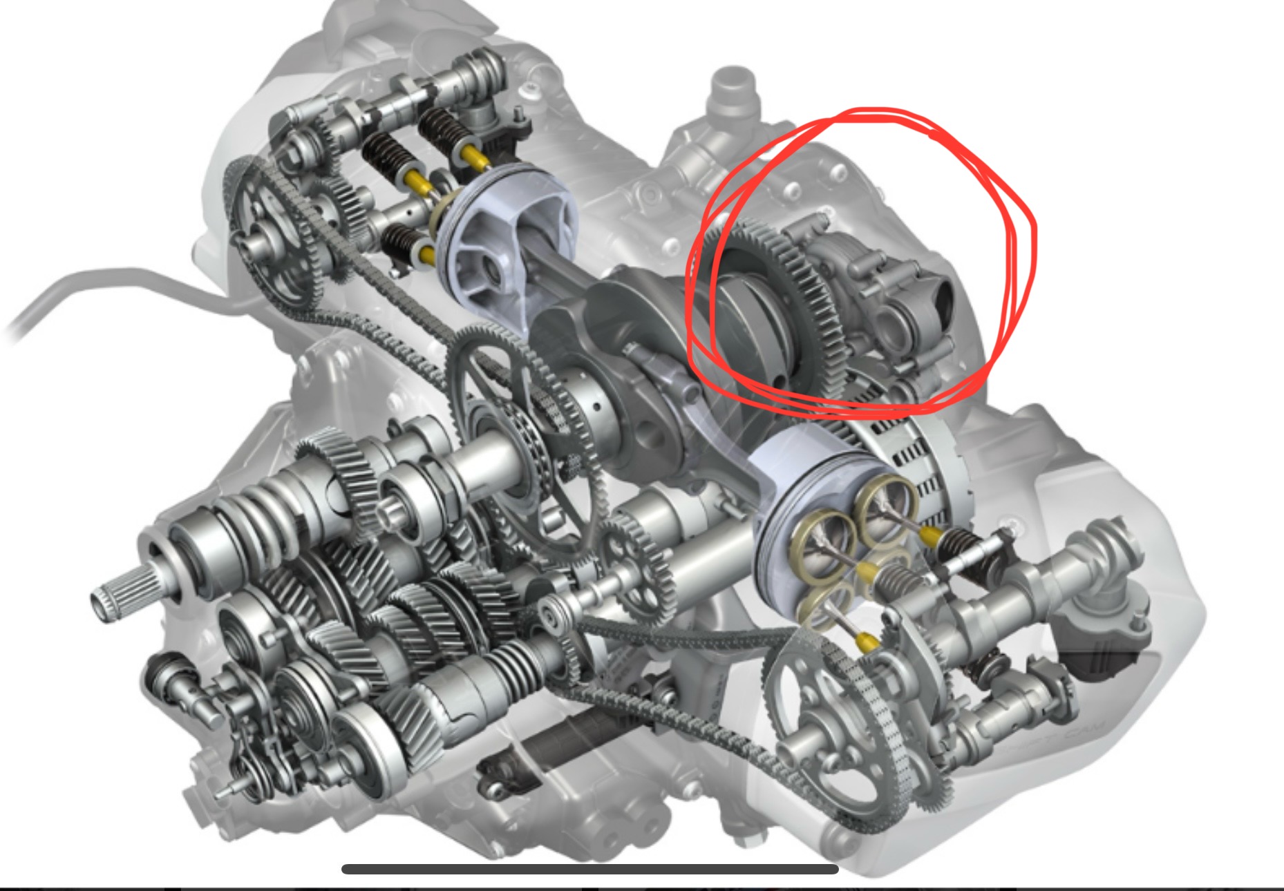

Ich hab noch mal was recherchiert und mit nem Stethoskop den Motor abgehört bei mir. Es kommt zu 100% von ganz vorne oben.
Wie es ja schon mehrmals erwähnt wurde soll es nicht die WaPu sein. Aber wenn es der Kupplungskorb wäre müsste das Geräusch von unten kommen.
Hier wurde irgendwo mal geschrieben das nen BMW Ingenieur gesagt hat es sollen falsche Toleranzen von der Kurbelwelle und dem Zahnrad sein.
Das würde sich dann auch mit dem auf meinem Bild markierten Bereich decken.
Ich kann mir sehr gut vorstellen, dass Du auf der richtigen Fährte liegst.
Geradeverzahnte Zahnradpaarungen im allgemeinen, sowie im Primärantrieb, sind geräuschanfällig. Ob das jetzt als jaulen oder singen oder was auch immer empfunden wird ist individuell. Bei Deiner Positionsangabe passt das auch.
Da spielen Fertigumgstoleranzen, Spiele, Zahnflankenprofile sowie die Lagerung der Wellen eine Rolle.
Noch eine Frage (sorry hab nicht alles zurückgelesen) unter welchen Lastbedingungen und/oder Drehzahlen wird es am deutlichsten bzw. am leisesten(oder hört sogar auf!?).
Kann das Geräusch auch im Stand provoziert werden?

Am deutlichsten hört man es bei mir und ich glaube bei den meisten anderen im Standgas. Also bei ca 1200 u/min
Sobald man Gas gibt verändert sich das Geräusch hört sich das an als wenn eine Turbine beschleunigt.( wenn man das so nennen kann)

Könnte ich für mich, schon als eine nicht optimale Paarung der beiden gerade verzahnten Zahnräder, einstufen. Denke der Kupplungs-Korb mit den Lamellen fällt weg ( ausser es verschwindet bei gezogener Kupplung).
Kann mir aber sehr gut vorstellen dass es lediglich als "Schönheitsfehler" einzustufen ist. Heisst nicht gefährlich.
Kupplungskorb scheidet aus. War zwar bei mir nicht im Maß und wurde getauscht aber hat nichts geändert.
Gleiches Geräusch egal ob Kupplung gezogen oder nicht.
BMW sagt ja selbst, dass es aufgrund des Zahnräder des Primärantriebs kommt.
Aber als Problem wollen sie es wohl nicht anerkennen.
es ist immer da, egal ob Kupplung gezogen oder nicht. Je mehr Drehzahl desto mehr pfeift es und höher ist es. klingt wie eine Turbine / Turbolader, das trifft es ganz gut. Es ist mittlerweile auch deutlich lauter geworden. Der neue Motor hat jetzt ca. 12000 auf der Uhr.
