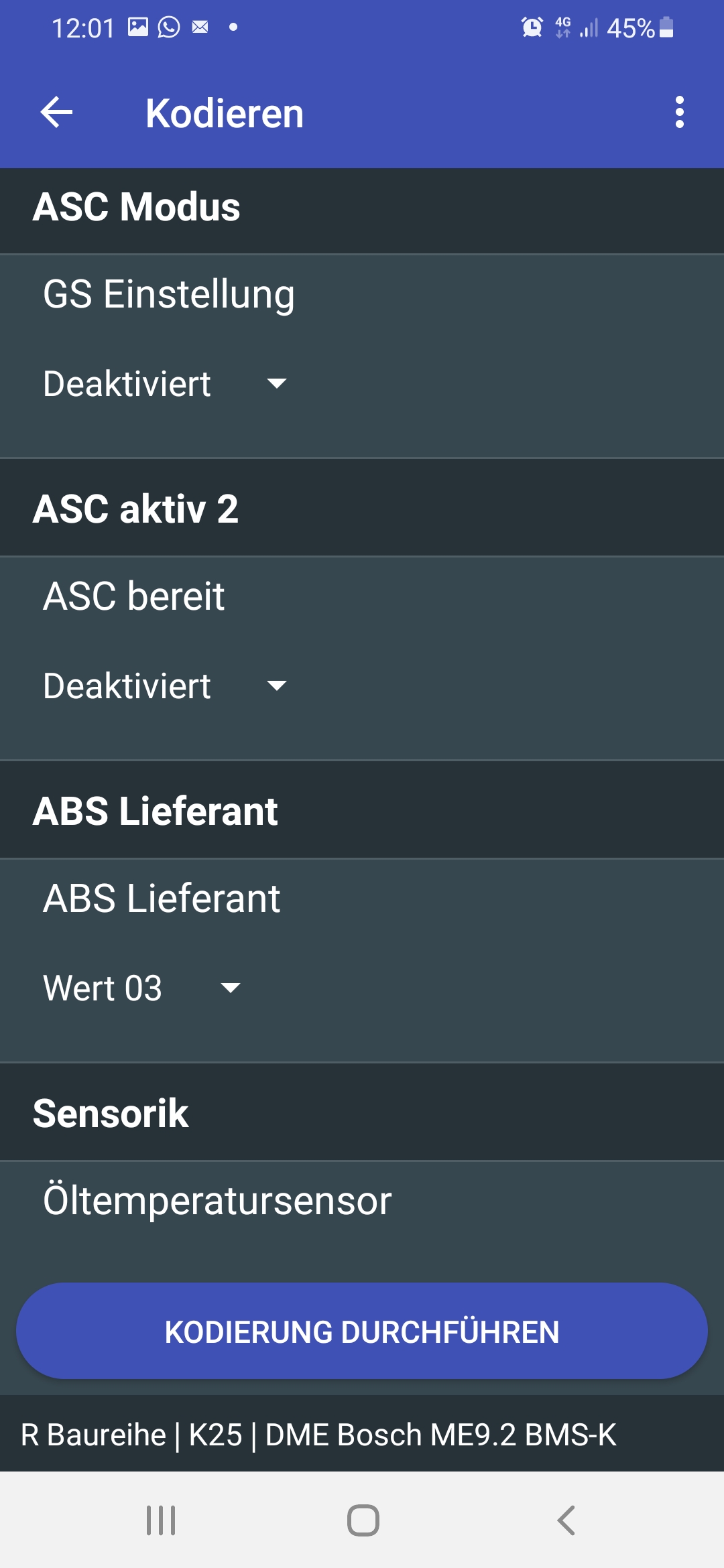

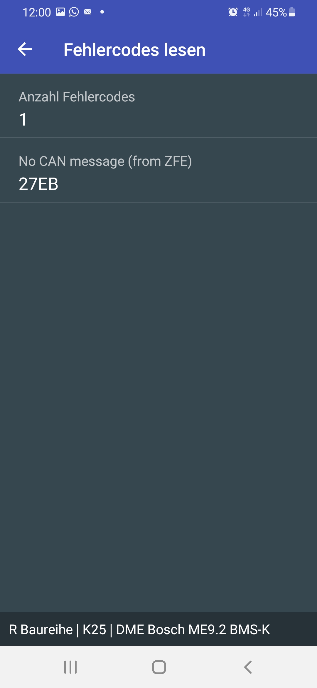

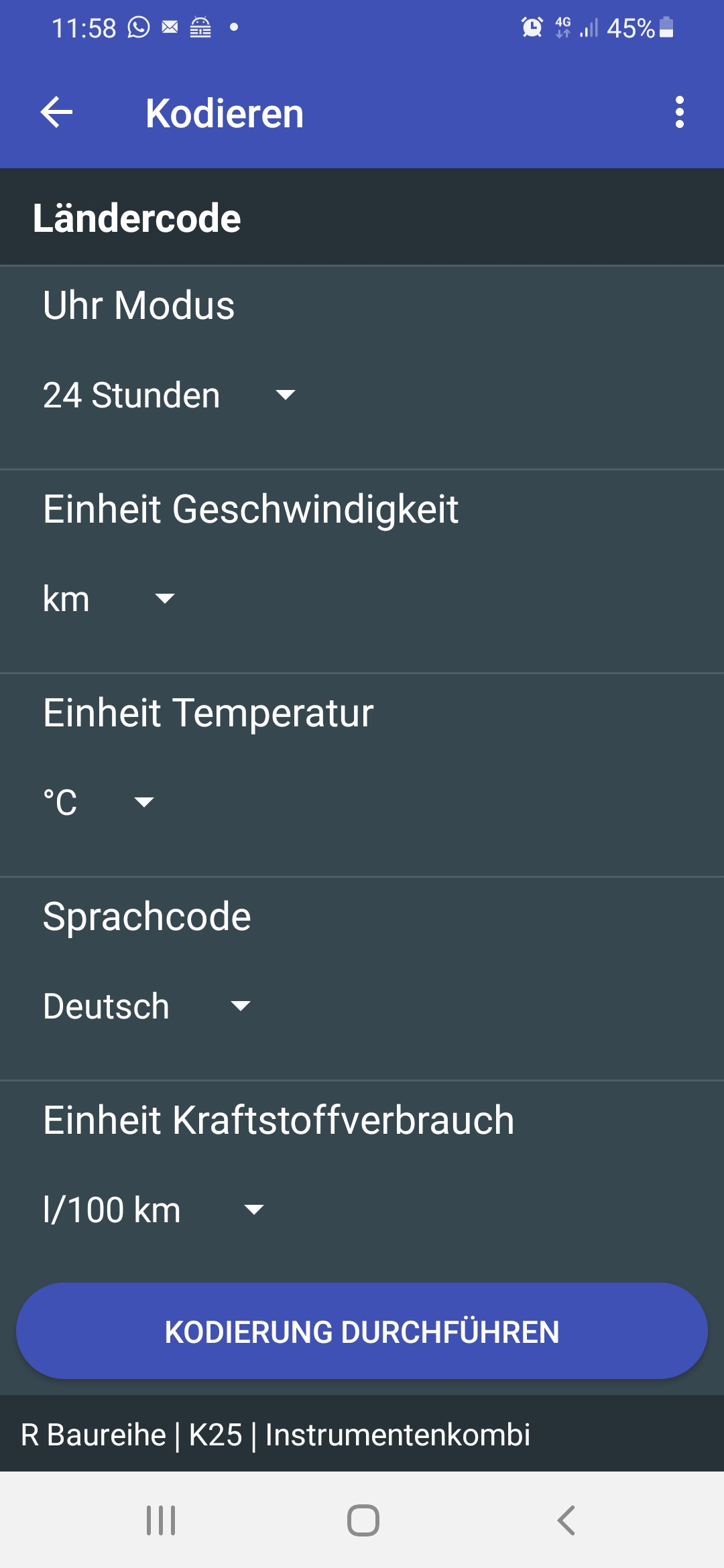

Im neuen Jahr möchte ich nochmal die Frage ansprechen, warum der Tacho nach dem Tausch der defekten ZFE jetzt läuft aber offensichtlich "Meilen" anzeigt statt km.
In den Einstellungen steht das Anzeigeinstrument korrekt auf "km". Ich vermute, dass iwie die Geschwindigkeit noch übers (nicht vorhandene) ABS gemessen wird. Aber welche Einstellung muss gewählt werden?
"no CAN message from ZFE" bedeutet wohl, daß die Kommunikation zw. Anzeigeinstrument und ZFE nicht funzt.
Andererseits wurden mit dem Einbau der neuen ZFE die anderen Fehler (Blinker, Bremslicht, Hupe, ...) behoben.
Wer weiß mehr dazu?
In Anlage 3 Screenshots aus MotoScan!
