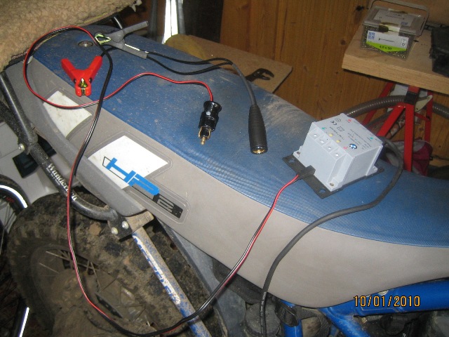

BMW Ladegerät und Adapterkabel
nachdem ich mich auch 4 Jahre damit gequält habe, das die Laderei über die Steckdose mit dem grauen BMW-Ladegerät eher unbefriedigende, und auf jeden Fall deutlich schlechtere/schwächere Ergebnisse liefert als der Anschluß eines uralt Ladegerätes direkt an die Batterie, habe ich nun zum Äußersten gegriffen und mir ein Original-BMW-Adapterkabel 7160 7690 235 gegönnt, das direkt an die Batteriepole geht und in das ich das teure BMW-Gerät stecken kann.
Erster Test bei -10°: super: Anlasser zieht ohne zu Mucken kräftig durch, genauso schön wie mit der 30 Jahre alten Baumarkt Lösung.
Bei maxmotorcycles hab ichs beim Zubehör gefunden und dann gesehen, das es auch als HP2-Zubehör angeboten wurde.
Der Kauf des Ladegerätes hat sich also doch noch gelohnt!
basti
