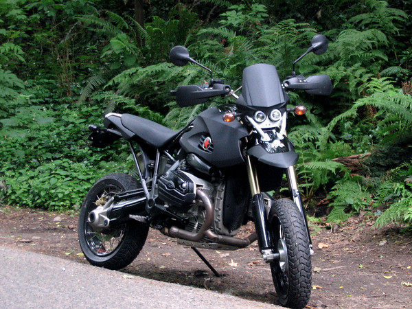

auf deine Fragen nun ein paar Antworten.
Die Tankanzeige geht wie davor, nur das die Rest-km langsamer weniger werden. ;)
400 km sind nach meinem Fahrstiel immer drin, glaube beim gemütlichen Touren ( Verbrauch bei mir ca. 4,3l ) sogar 500 km. :D
Schwappen tut da garnichts, ich habe da nichts bemerkt. :rolleyes:
Zwergenhände habe ich auch nicht und das neue Fass mit Ölkühlerumbau war im 3h bis 4h dran. Alles hat wie angegossen gepasst. Nichts war zum nacharbeiten. :p
gruß Mane

...der Brotkasten unter dem Heck sieht ja nicht wirklich gut aus, und ich weis nicht was passiert, wenn mal der ganze Federweg gebraucht wird.
Getankt wird wohl wieder, wie schon gesehen über den Haupttank "unendliche Geschichte":( .
Das Thema, in dieser Form, scheint bisher am besten der Peter gelöst zu haben!
Gruss, Wolfgang:cool:

@mind,
vielen Dank für die Blumen.
ich wollt mich zu dem Tank net äußern, aber......
Definitiv wird das Rad streifen.
Mit dem montierten Soft-Stoppler, mit nem richtigen Stoppler erst recht,
und mit nem 18" kannst den Fahrbetrieb einstellen.
Alles was höhe Rahmen-Unterseite, oder dazwischen ist, kommt mit dem
Reifen in Berührung.
Selbst wenn der Tank also praktisch auf dem Rahmen aufliegt,
wird es den Dreck bis zum Lack wegputzen.dabei aber nur mit 18"
MT32, also ein richtiger Stoppler.
Mit dem Befüllen haste recht,da muss eine Verschraubung in den org. Tank
rein, und zwar ne große, sonst stehst schon ne Zeit bis das Ding voll ist.
ne Belüftung sehe ich auch keine, und das ganze aus Schwarzblech??
peter

Hi,
Der hat keine Chance, daß es nicht streift.
Auch mit 17".
Ich habe natürlich meinen 1.Prototypen eingepasst,
mit 0 Luft im Conti. Als dann der Behälter soweit eingepasst
war, kam ich auf den Gedanken das Heck mit meinem bescheidenen
Gewicht zu belasten.
Hups-Erschrocken, da gingen nochmals fast 3 cm bis der Balg komprimiert war!Also habe ich auf den Rahmen aufgelegt und nun passts.
Selbst wenn die ganze Fuhre auf dem Balg durchschlägt,natürlich mit 18"
Was mich bei der ersten Testfahrt auch wunderte, daß der Spritzschutz
vorne schon beim leichten Beschleunigen (beim einsacken)sofort Kontakt
mit dem Reifen hatte.(18")
Peter
