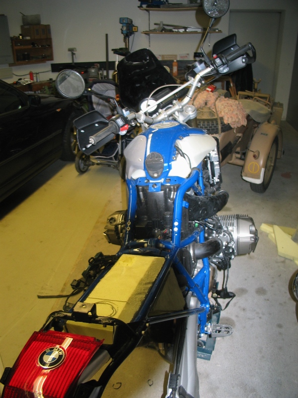

Also bisher habe ich nur ein Hartschaummodell. Ich werde mich aber diese Woche mit unserem Prototypenbauer zusammensetzen und ein engültiges Design entwerfen. Sobald ich meinen Tank fertig habe mache ich Bilder im unverbauten und verbauten Zustand mit der genauen Inhaltsangabe in bayrischen Mass:D

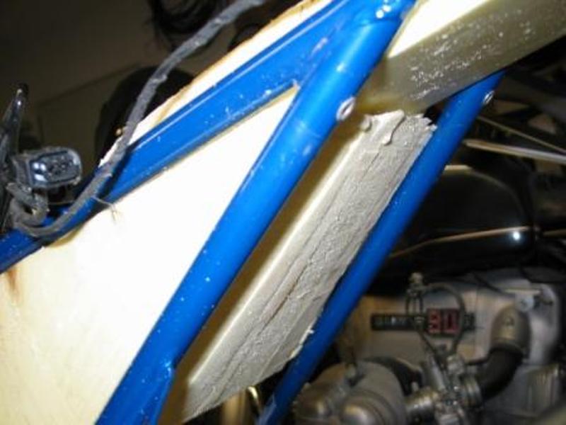

Es gibt nur 2 Kritische Stellen wos für die 18"er net passt.
Das ist am Ende des Federbeins unten, und
bei der Stelle siehe Foto.
Dieses wurde aufgenommen mit 17" Straßenpneu!!!!
Jetzt weiß ich was du meinst :rolleyes:
Alles klar - hab ich schon berücksichtigt:o
Hier sind mal ein paar Bilder von meinem Vorabmodell. Nicht daran aufhängen. Das habe ich nur wegen der Verbaubarkeit und der Freigängigkeit aller Radvarianten gebaut. Freitag Nachmittag nach Feierabend gehts dann weiter :cool:
