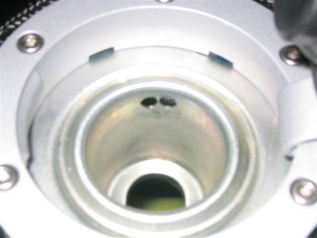

Salut Peter
"Ich habe meinen vorderenTank auch verändert, weil mir die Tankzeit
immer zu lange war, bis ich bei leerem Tank mal 13 Liter rein brachte.
Nun bekomm ich in Sekunden knapp 14 liter!! rein."
Was hast du verändert??
Gruss
PeterA

Denke mir mal ein Loch ca. 6mm in den Einfüllstutzen oberhalb seitlich gebohrt . In Fahrtrichtung rechts..
So hab ich es gemacht und klappt prima
Genau richtig - so hab ich mir schon bei meiner alten R1100GS behlfen :):):)
Bei der HP muss man aber, wie Blubber schreibt darauf achten, das Loch rechts zu bohren (Seitenständer):o:o
PeterA
PeterA
17.12.2007
241
CH-6300 Zug
HP2MM
Danke gap und blubber
Habe eben oben rechts zwei Löcher à 6.5 mm gebohrt erledigt.
Gruss
PeterA

Erstmal für alle Löcherbohrer.
2 kleine 3mm Löcher nebeneinander sind besser als ein großes.
Ihr könnt aber nicht nur 2 Löcher reinbohren und das wars.
Nicht bei der HP2!
Bei der 12er, kein Problem.

Bevor ich meine Löcher bohrte, hatte ich meinen Schwimmer von der
Kontrollampe so eingestellt, daß bei 0 zu fahrenden km. auch Ende war.
Motor aus!
Dann bekam ich nach Minutenlangem Tanken 13,23 Liter rein.
Da mir aber das lange Tanken auf den Sack ging, und natürlich auch den hinter mir stehenden:o:o an der Tanke, habe ich dann die Lochgeschichte gemacht.
Dies hatte nicht nur die erhoffte Zeitverkürzung gebracht, sondern,
ich wunderte mich selbst, auch für 16km mehr Sprit.
Ich hatte nun bei verbleibenden 16 km "Range" getankt, 13,31 liter reingebracht.
@schalke,
"Bei mir 12,6, und dann stehts schon im Stutzen!"
da stimmt eben deine Uhr (Range) nicht.Geht halt zu früh an.
Hatte ich auch zu Anfang. Range 0, = 11,8 Liter rein.
@peterA,
"Habe eben oben rechts zwei Löcher à 6.5 mm gebohrt erledigt."
Und was haste mit den Bohrspänen gemacht??
Die liegen nun im Tank und Blockieren irgenwann, trotz Filter die Pumpe
oder das Einspritzventil?? Und Rosten vor sich hin?
Wenn Ihr sowas machen wollt, die Torx oben raus, legt den Stutzen
wenigstens zur Seite weg vom Tank.Nach dem Bohren natürlich entgraten.
Bei der Gelegenheit kann gleich der Schwimmerarm eingestellt werden.
Dann gibts auch keine Probs mit dem Nachbarn.
Peter
Peter
Hä? wie soll er den die Löcher gebohrt haben, ohne Stutzen raus??

"Hä? wie soll er den die Löcher gebohrt haben, ohne Stutzen raus??"
naja, das solltet sogar ihr, im benachbarten Ausland, ohne Probs und viele Worte hinbekommen.:p:D
ist genau wie peterA geschrieben hat.
und da das Posting vom Gap um 12Uhr15 war, die Antwort vom peterA um 12Uhr50, kann ers nicht ausgebaut haben.Alles klar?
ich hoffe PeterA hat danach auch schön die Bohrmaschine wieder aufgeräumt und die Werkstatt zammgekehrt.
Ja Herren
Den Karbondeckel abgebaut und Stutzen raus. Sohnemann hat mit Lederhandschuhen das Teil gehalten da mit Kabeln verbunden, ich habe gebohrt. Späne mit Staubsauger behandelt. Die Werkstatt zammgekehrt.;)[/Wie kann man den Schwimmer justieren? Die Restreichweitenanzeige stimmt nicht schlecht.
Gruss
PeterA
Peter
Peter
27.01.2005
2.803
wiesloch
@peterA,
"Den Karbondeckel abgebaut und Stutzen raus"
dann haste alles richtig gemacht, ok, wenn du entgratet hast.:D
"Wie kann man den Schwimmer justieren?"
Gibts hier einen Thread.
Ok, alle haben das Problem, dass Range auf 0 steht, und der Tank nicht leer ist. (Andersrum hab ichs noch nie gehört)
Der Draht, der den Schwimmer hält muss also gebogen werden.
Aber nicht mehr knicken!!!!!!!!!!!!!!!!!!!!!
sondern begradigen!
Wenn das ganze exakt funtzen soll, muss der Draht fast ohne Knick
(also gerade)sein.
peter
