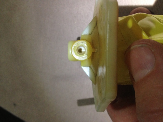

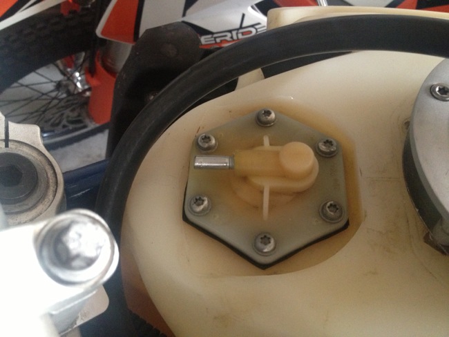

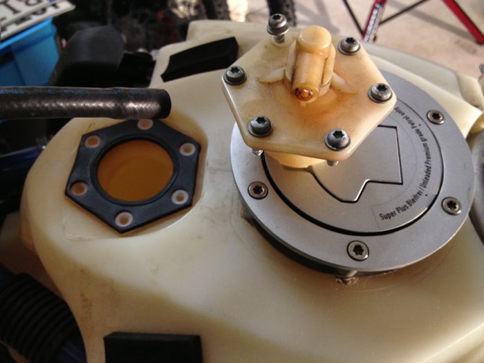

Warum brauch die HP2 bei dem kleinen Original-Tank eigentlich so eine ungewöhnliche riesen Schwimmer bzw. Belüftungsapparatur? Ich würde das eventuell, ist ja eh der Schlauchnippel abgebrochen, gegen etwas kleineres austauschen: Platte+Winkel+kurzer Schlauch+Ventil. Spricht da etwas gegen?

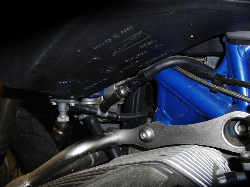

Schau mal wenn du die Leitung so verlegst dann wird Sie nicht geknickt.Hallo!
Ein Schlauch beim HPN Tank hat einbaubedingt nen Knick, er wird so trotzdem Jahre halten.
Eine Scheuerstelle habe ich mittels ner Verstärkung elliminiert.

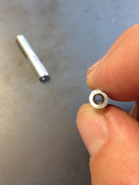

So, habe ich nun aufgebohrt aber muss wohl bei Dir doch eher M8 gewesen sein, denn das Durchgangsloch hinten ist ca. 2,5mm, wenn ich die M6er Schraube jetzt mit einem 2,5mm Loch versehen wollen würde erscheint mir das zu knapp. Na werde mal eine Probebohrung durchführen.Mache Folgendes: du nimmst eine Schraube (M6 glaube ich oder M8 - musst mal messen);schneide den Kopf ab, bohre ein 2mm Loch durchgehend rein. Dann bohrst du an die Stelle wo dein Nippel abgebrochen ist ein Loch und schneidest ein Gewinde rein. In dieses klebst du dann die Schraube auf die du dann wunderbar wieder den Entlüftungschlauch stecken kannst...
Hallo,Schau mal wenn du die Leitung so verlegst dann wird Sie nicht geknickt.
