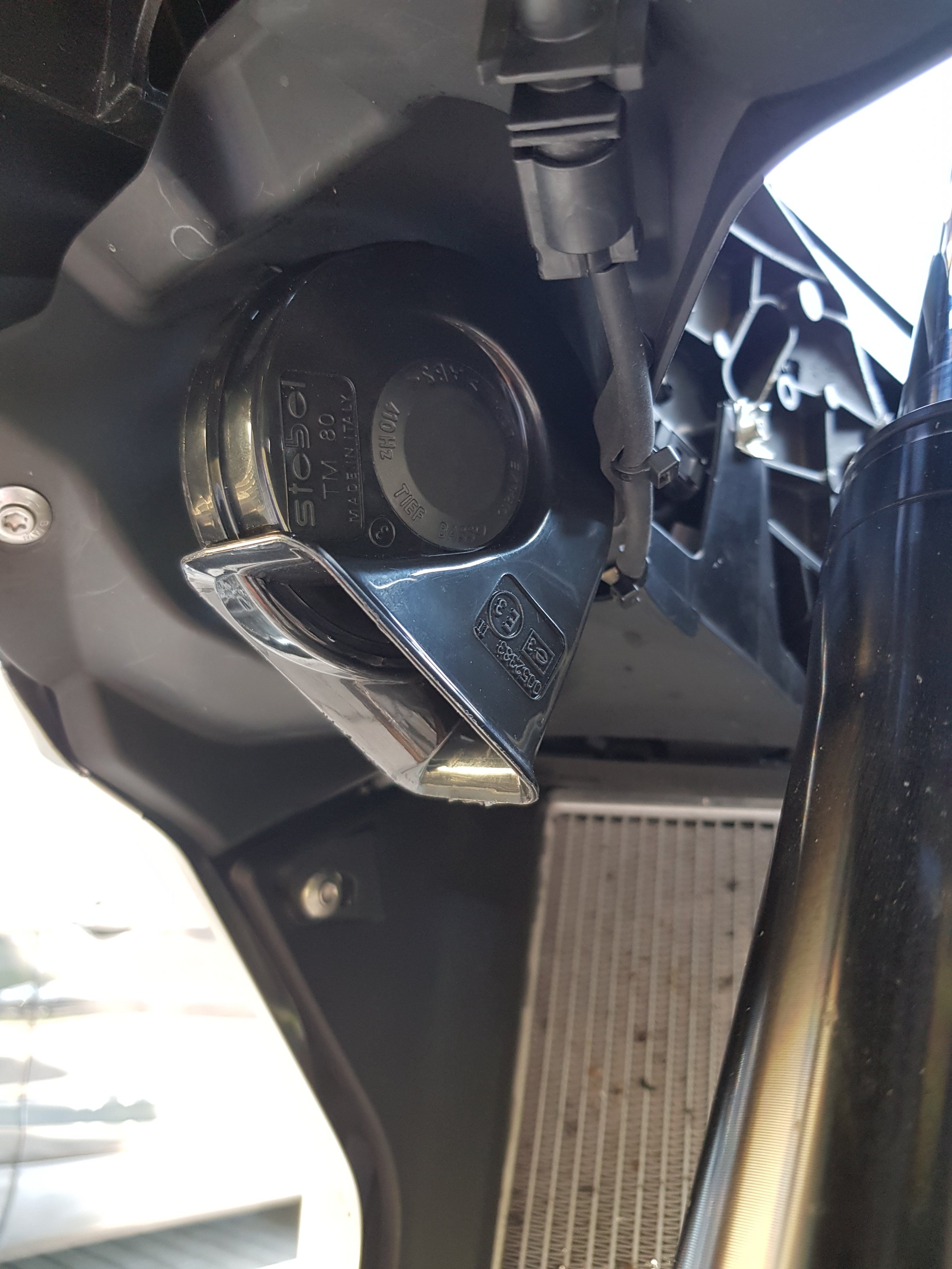

Frage in die Runde: ich wollte bei meiner 1250er EZ 03.21 die rechte Verkleidung abbauen um an die Hupe und die Kabel zu kommen. 2 Schrauben aussen und eine innen entfernt, jedoch fühlt es sich an, als ob noch ne Schraube drin wäre, ich finde aber keine. Hat jemand einen Tipp?
SardGS
SardGS
14.07.2021
2.541
Zürich - Orosei
2020 R 1250 GS Full Optional
Nee keine Schraube
Eine Steckhalterung oben in der Mitte,
etwas fester daran ziehen und sie kommt ab.

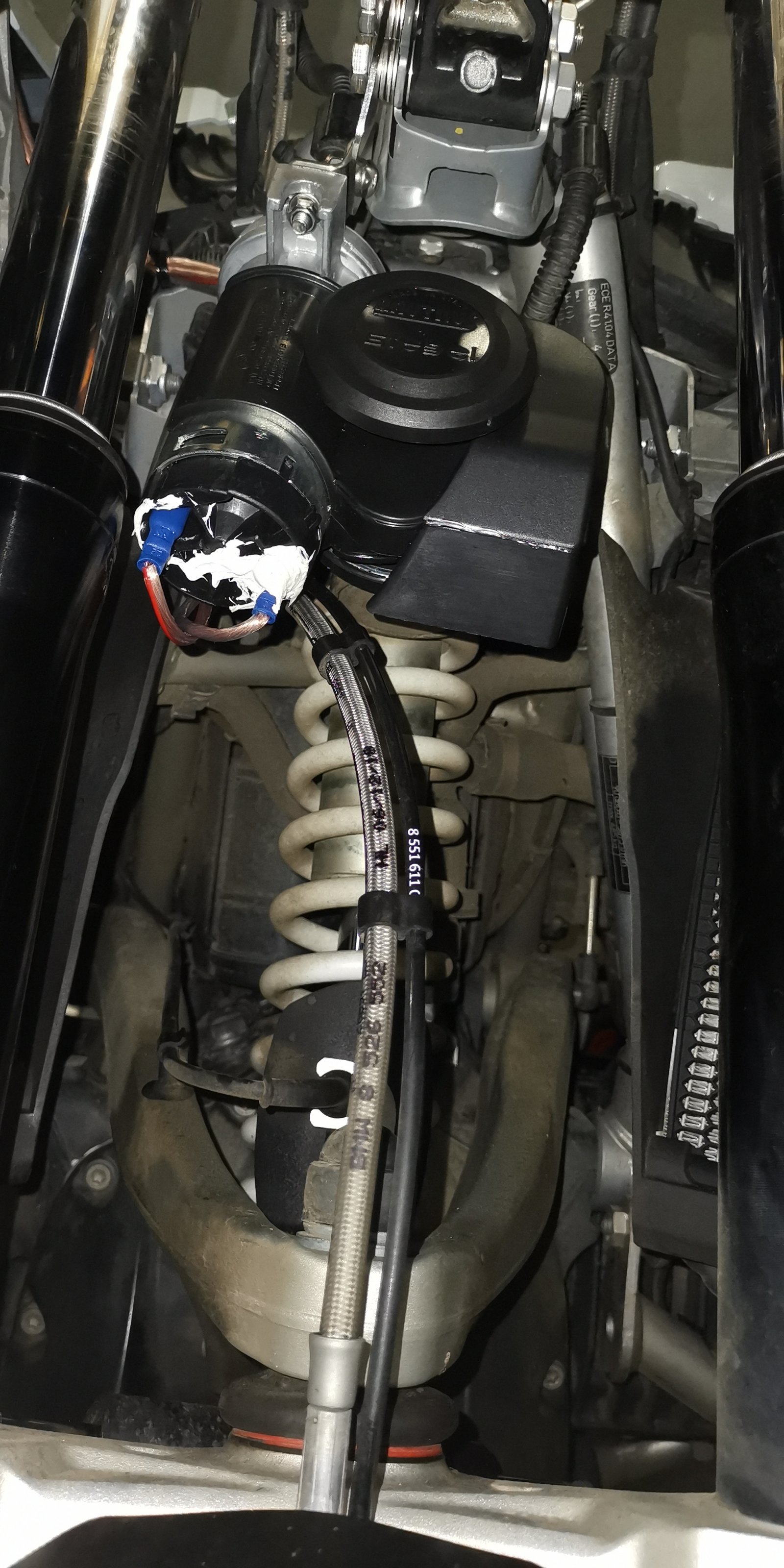

Meine Zusatzhupe läuft 0.5 sec verzögert über EzCan.
Verkleidungen ab
Kabel verlegen
Verkleidungen an
Anschliessen und programmieren
Läuft

Genau Da ist auch meine montiert,
aber horizontal

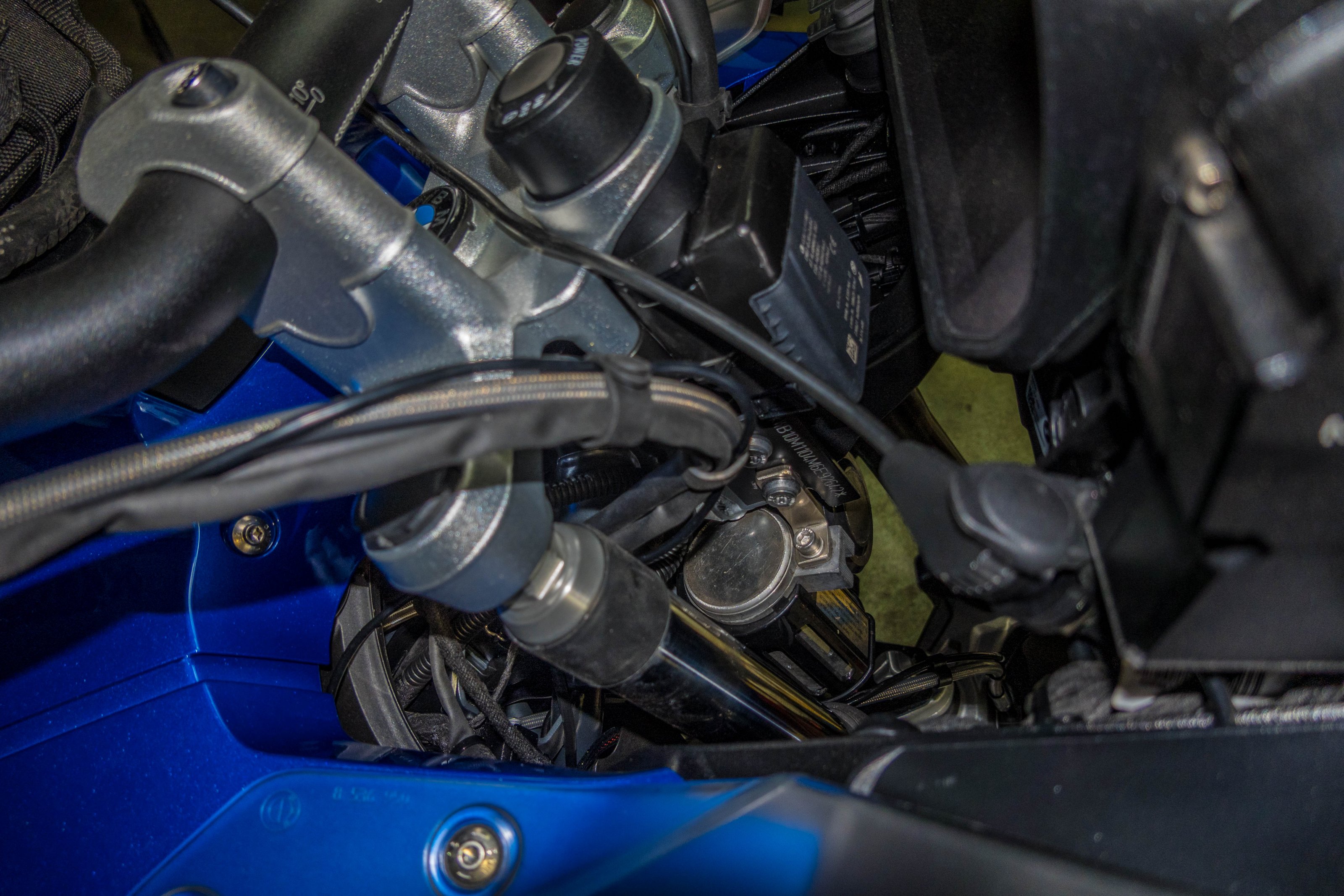

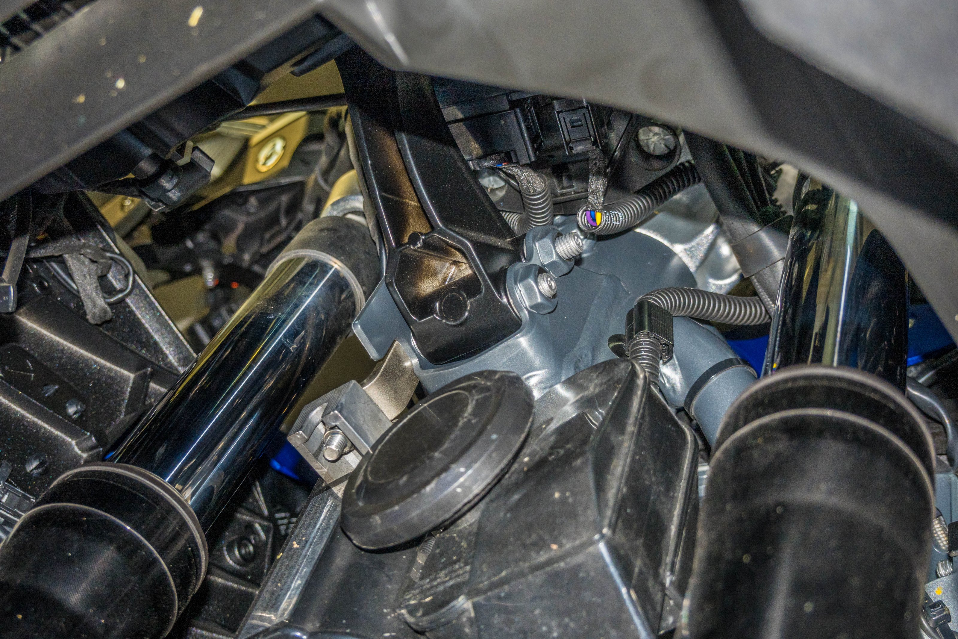

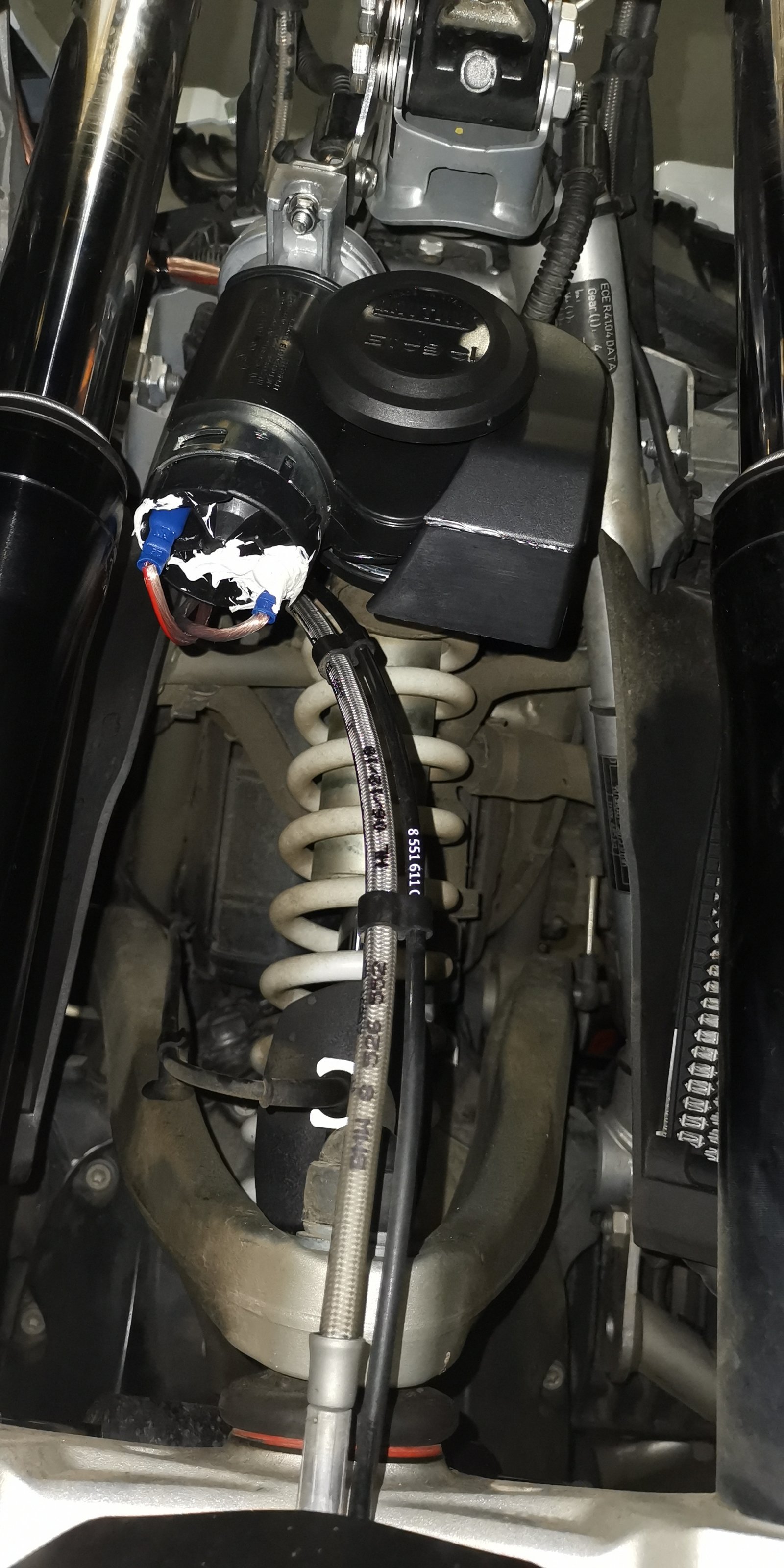

Ich habe meine Wolo Badboy ohne Demontage irgendwelcher Teile montiert. Sie hat perfekt Platz vor den Gabelrohren in der Mitte. Bilder folgen...

Da die Wolo massiv Ampere saugt (18A!), habe ich die Versorgung direkt ab Batterie via Relais genommen. Gesteuert wird die Hupe über die normale Hupe, d.h. ich habe ein Hex ezCan unter dem Soziussitz und immer wenn ich die Hupe drücke, dann erkennt ezCan das Signal auf dem Bus und steuert das Relais der Wolo Hupe. Die BMW Hupe ist ganz normal, also so wie ab Werk.
Bei weiteren Fragen stehe ich gerne zur Verfügung.
Das Relais selbst habe ich im Fach für die Kühlflüssigkeit untergebracht. Da stört es nicht, ist ja sehr klein. Position mittels Flachalublech (leicht abgebogen) oben rechts, wenn man vor dem Fach seitlich steht. Befestigt an der Schraube (Flachalu zwischen Verkleidung und Halterung).

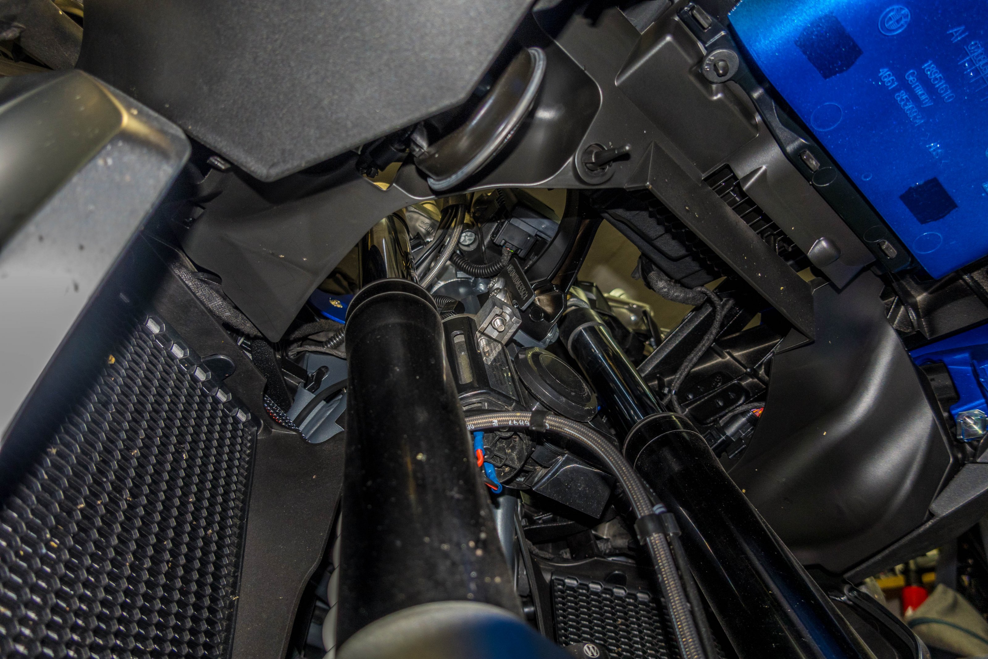

Was geht denn kaputt? (Ich fahre diese Stebels schon seit 20 Jahren und bisher ist immer alles gut gegangen)

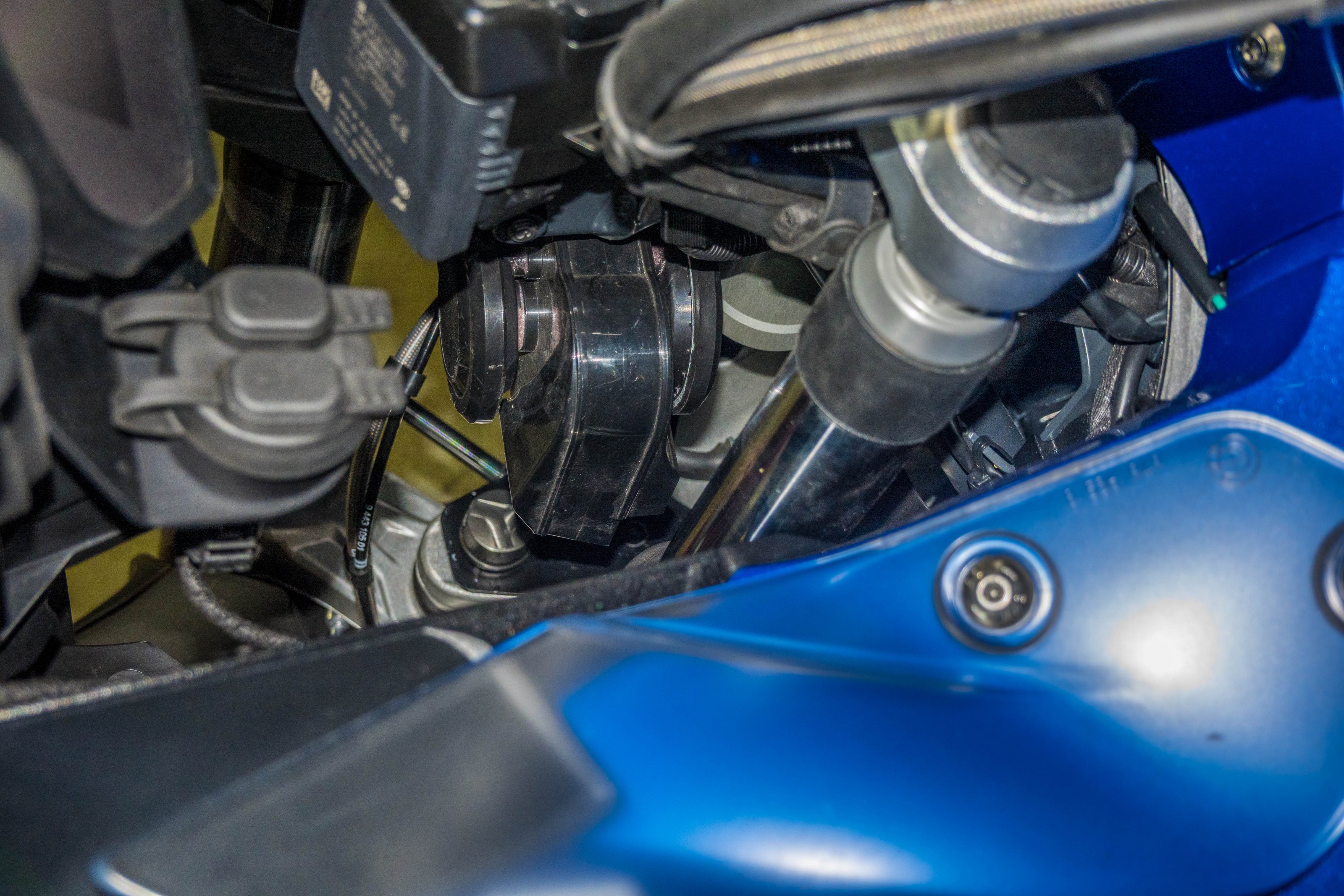

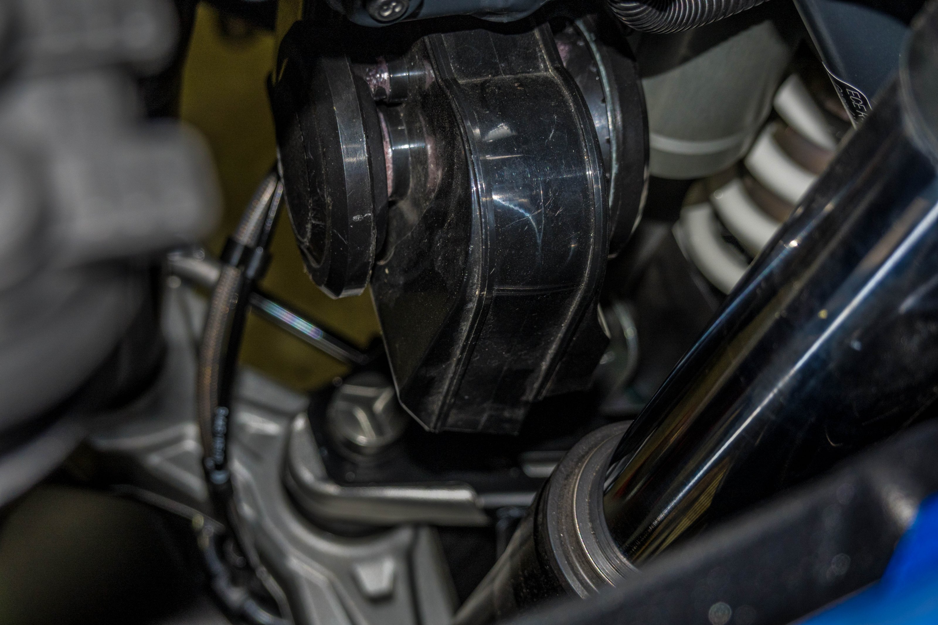

@ Jakob,
das scheint nur diesen Platz für die Hupe zu geben.
P.S.: Tut jetzt seit knapp 70.000km klangvoll ihren Dienst
@ Jakob,
Genau da habe ich meine auch verbaut. Aber ich musste dazu nichts demontieren, die Befestigung mir der Schraube konnte ich mittels Ratsche perfekt montieren. Kabel habe ich mittels Einzugsseite verlegt (vorher mit Kabelband umwickelt.

Wie kommst Du darauf? Ich verwende meine seit vielen Jahren und das ganzjährig. Zudem habe ich diese von Motorrad zu Motorrad weitervererbt. Gekauft hatte ich sie ursprünglich für meine ex 2009er RT, seither ist sie an der nun 4. GS Adv. verbaut. Funktioniert einwandfrei. Aber eben, ganz wichtig, direkt an die Batterie via Relais! Der Stromverbrauch ist gewaltig! Und auch wichtig: Der Kabelquerschnitt muss ausreichend sein. Ich habe 1.5mm2 verwendet.
