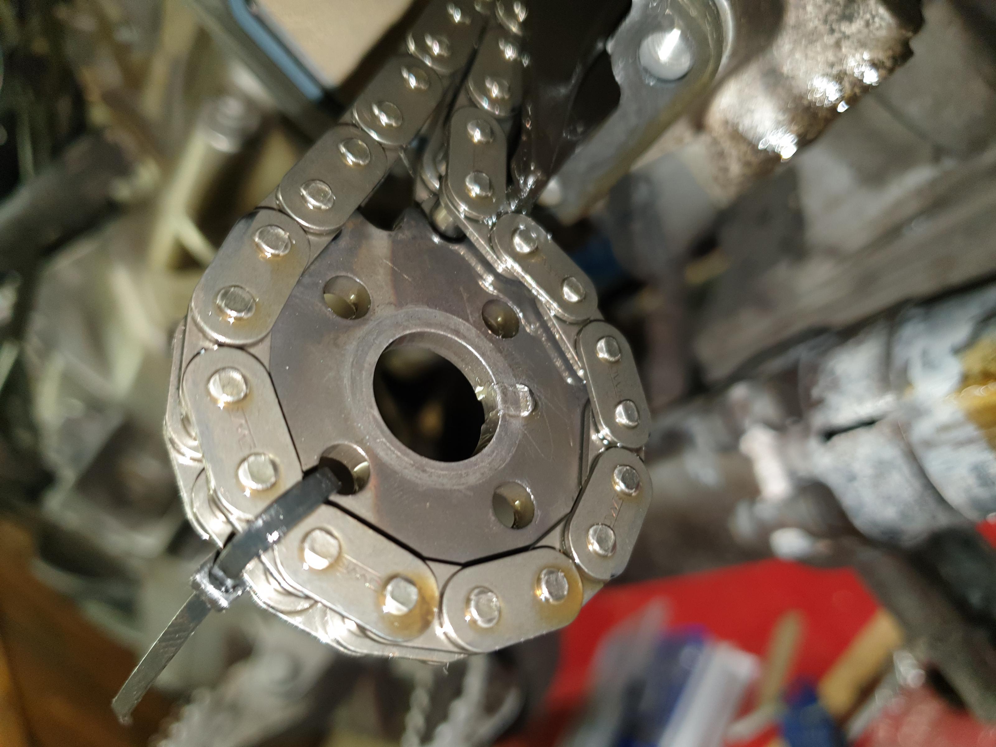

Beim Zusammenbau des rechten Zylinders hab ich das Zahnrad mit der Steuerkette nicht richtig in die Nut gesetzt.
Warnung: Das geht extrem bescheiden: Das Zahnrad sitzt sehr straff und man kann nicht richtig sehen, ob es plan aufliegt (weil was davor ist). Aber naja.

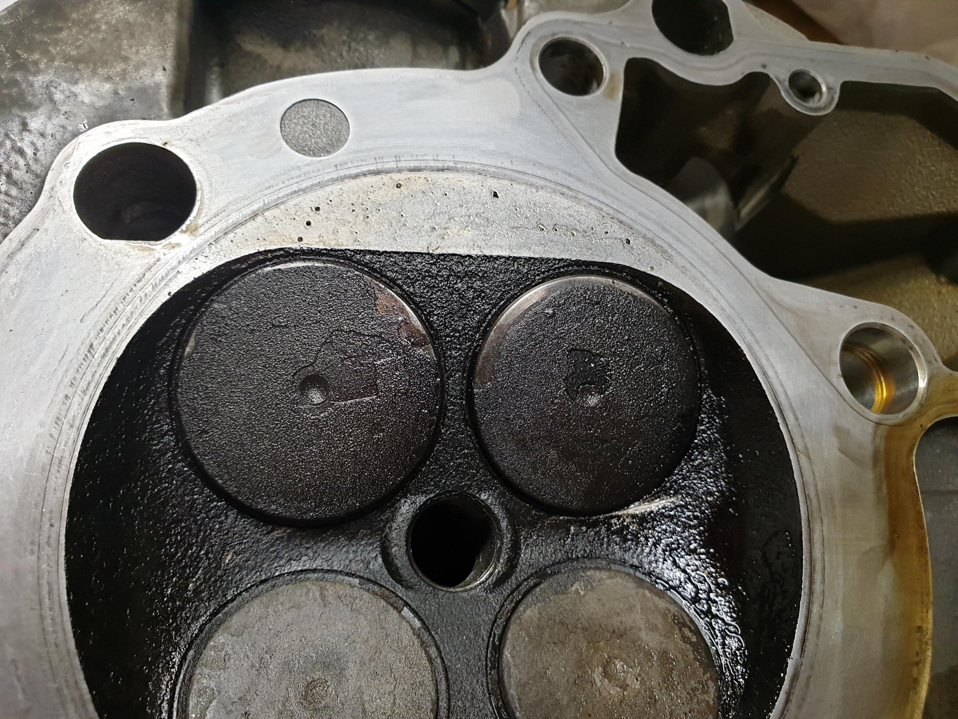

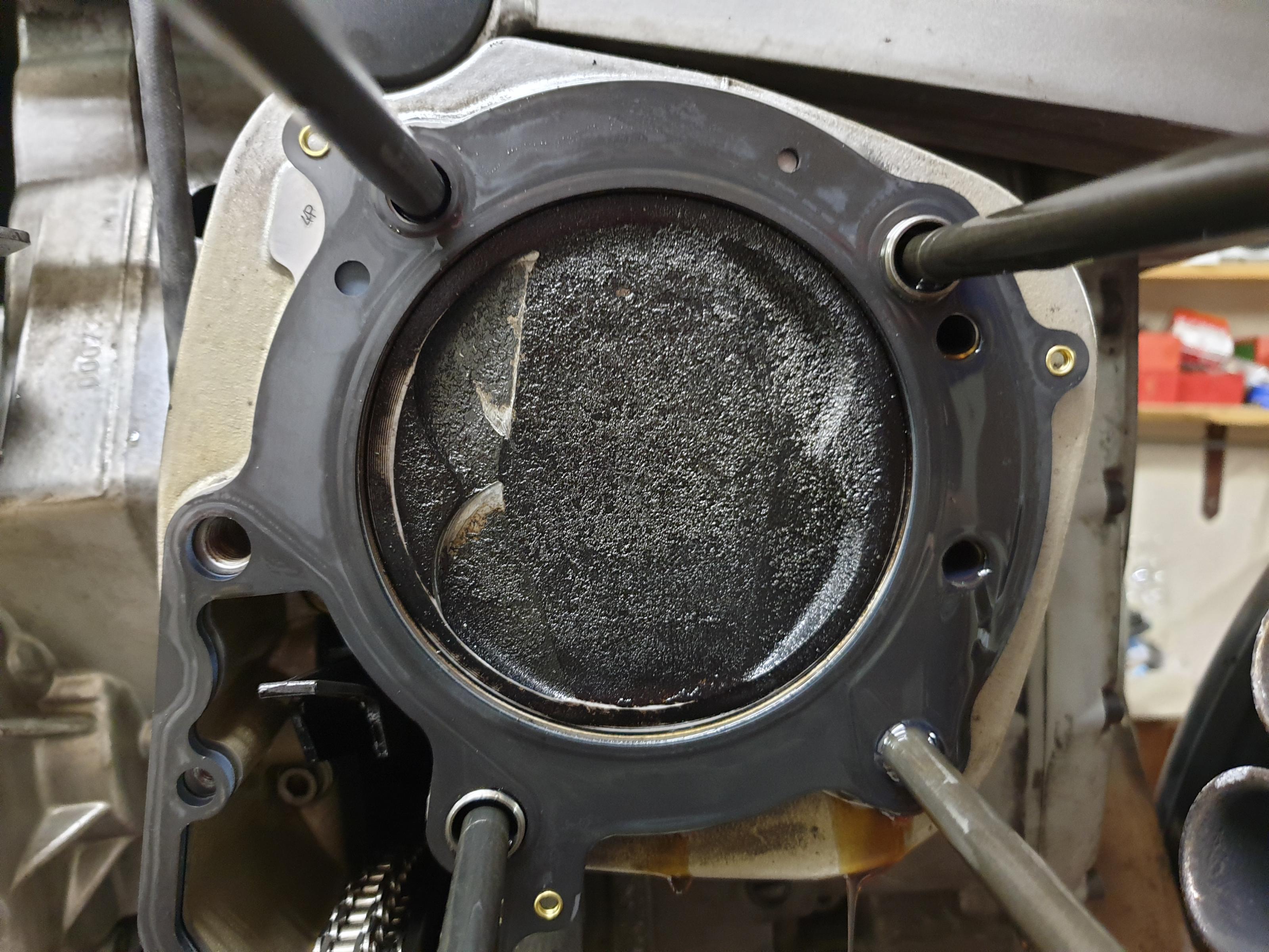

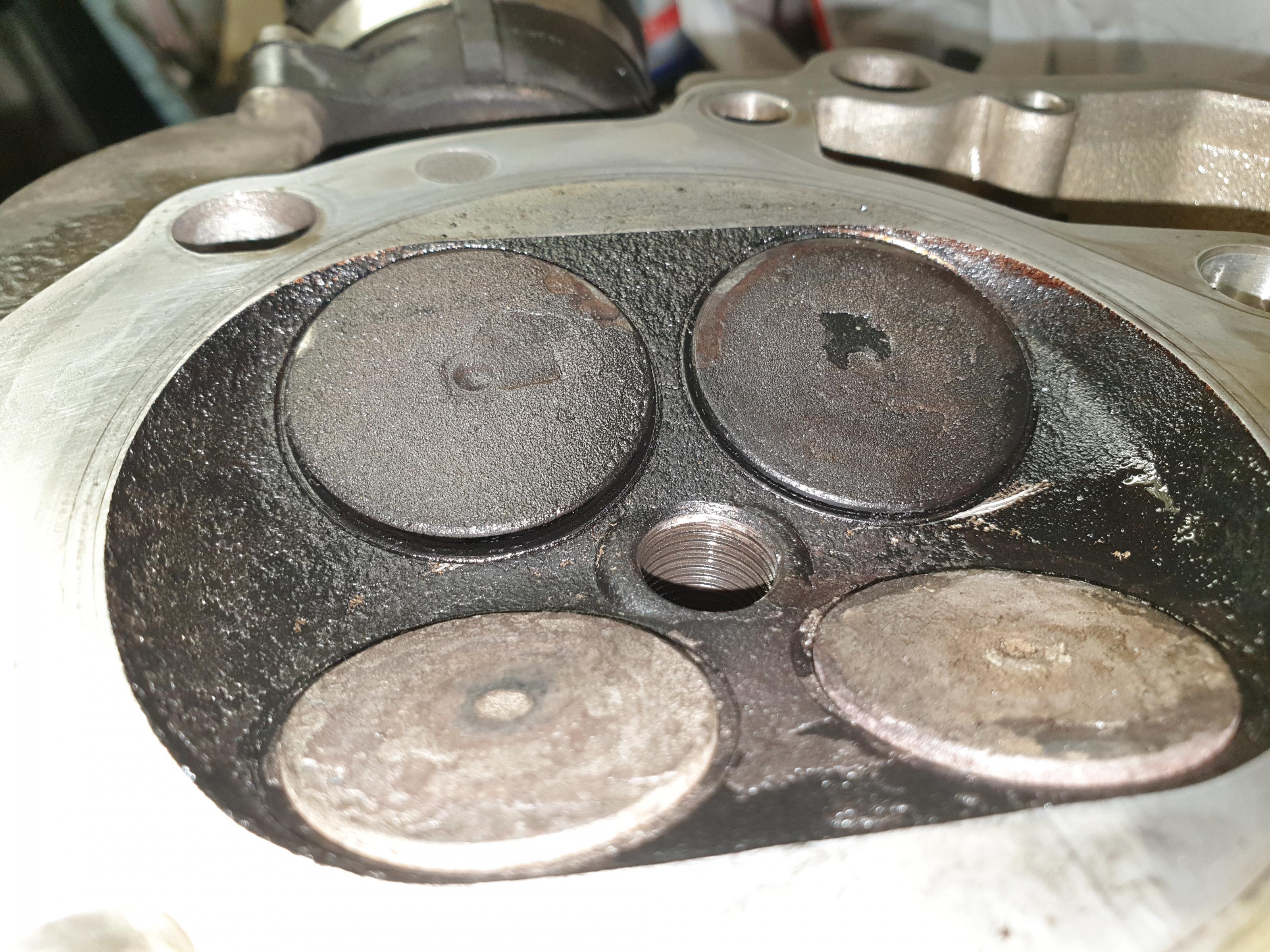

Das Ergebnis: TouchDown. Ventile und Kolben haben sich getroffen. Bilder schick ich noch. Aufgesessen haben die Einlassventile … beide verbogen. Leichte Spuren auf dem Kolben.

Hier die Bilder dazu. Man sieht schön, wie ich die Nase am Zahnrad flachgedrückt habe …

Da sind schon nette Einschlagspuren auf dem Kolben. Das KANN gutgehen, muss aber nicht. (Kolben zerbröselt, hatte ich selber schon, Pleuellager geschädigt, Pleuel geschädigt)
Wenn Du den Kopf neu machst und dann verendet der Kolben/das Pleuel ärgerst Du dich erst recht schwarz.

Direkt beim Anlassen passiert? Dann Ventile tauschen und hoffen das es reicht.
