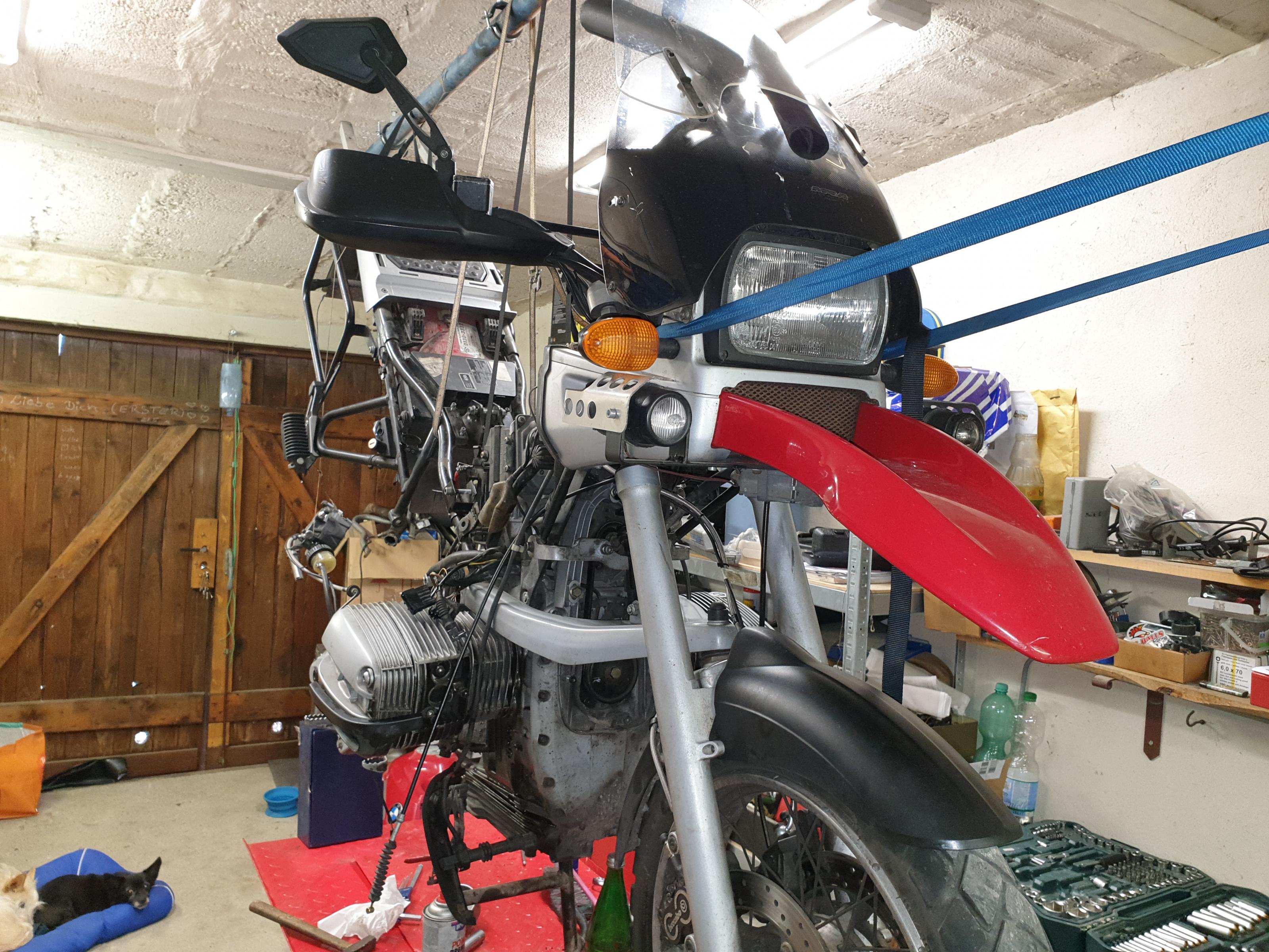

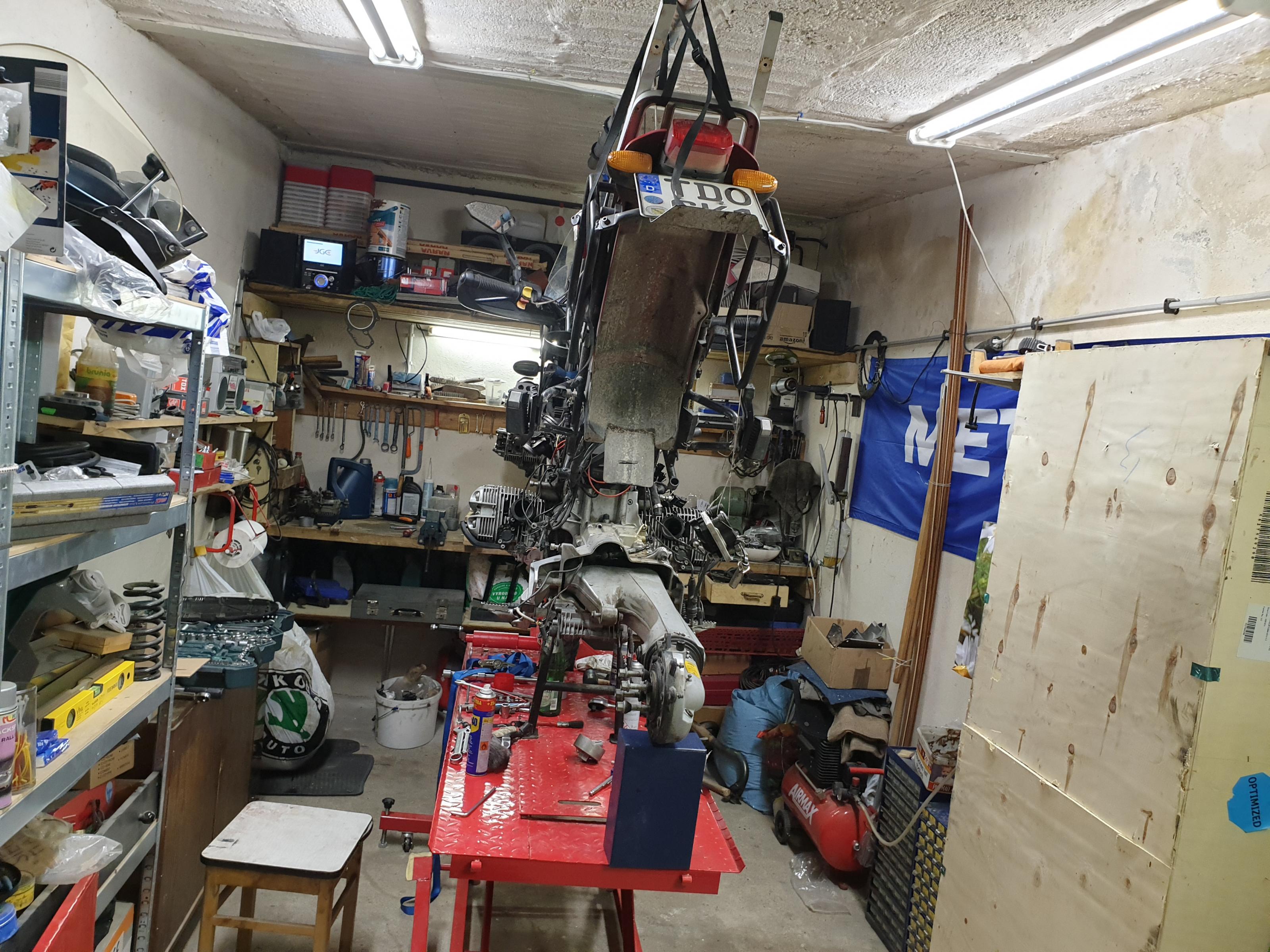

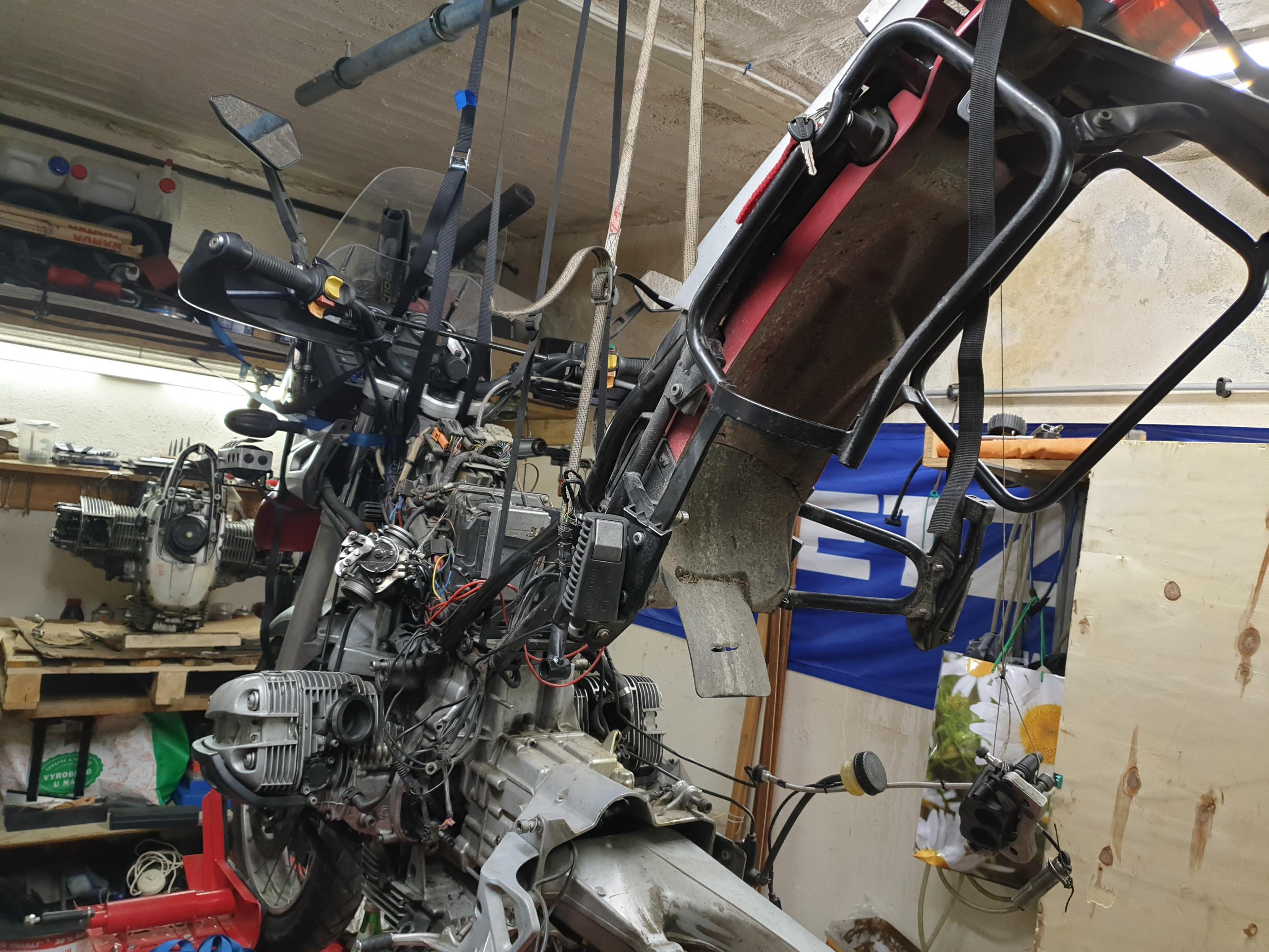

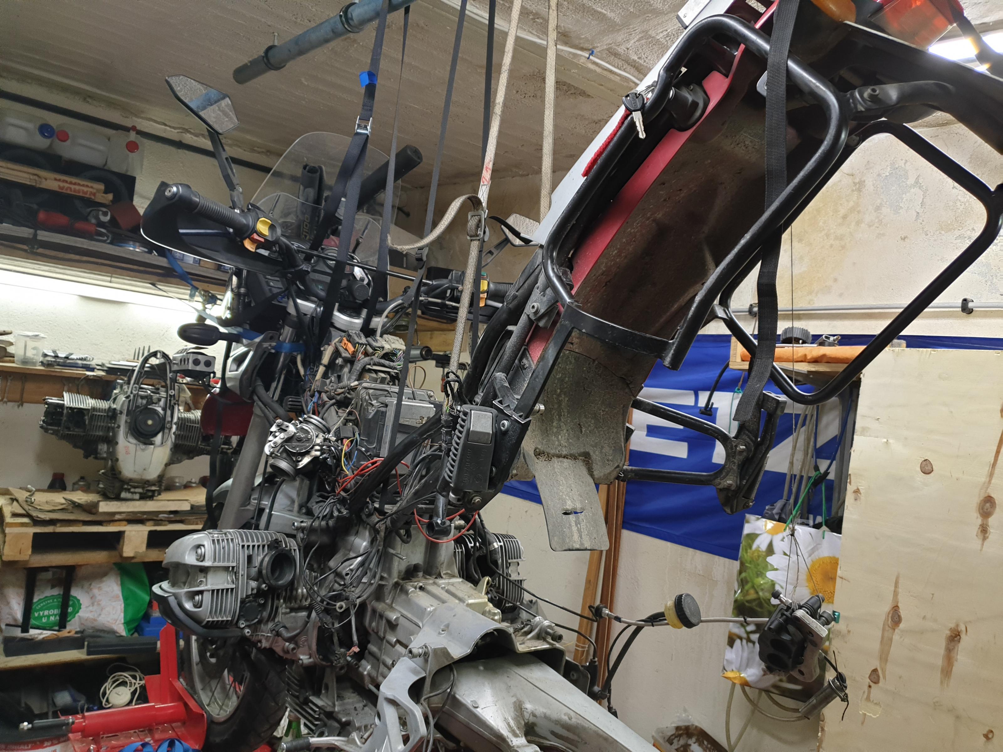

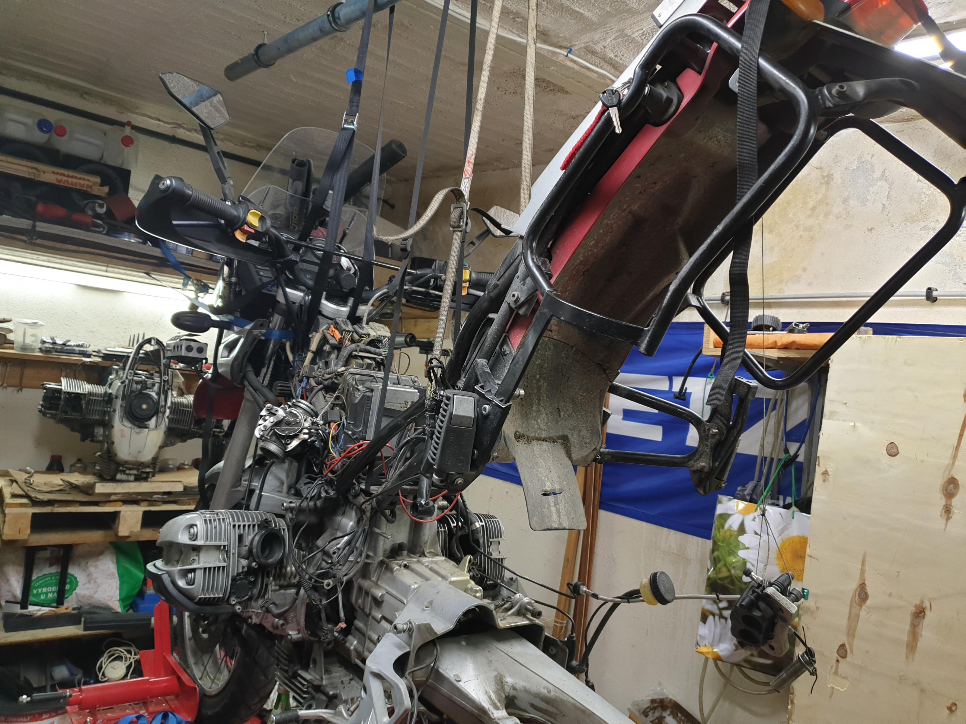

Aber hier paar Bilder vom Umbau, habe heute früh begonnen:
Motorausgangssimmering, Kupplungsschrauben und neue Kupplung (Komplett) sind bestellt. Und wenn ich Glück habe, bekomme ich nächsten Samstag Hilfe beim Tausch der beiden Monster - ist mir allein doch ein wenig gefährlich, der Balanceakt.

So eine Rohr über der Bühne habe ich auch und das ist richtig praktisch.
Dein Rohr ist etwas dicker als meins.
Ich habe mir dann aus einem Gerüstbaubetrieb ausgemusterte Sicherheitsgeschirre besorgt, weil da große Haken dran sind, die man gut "einpicken" kann.

Hey Maik..hast einen coolen Assistenten links unten auf dem blauen Bettchen...schaut aber ein wenig kritisch....nach jeder 3. en Schraube ein Guzzi..?..so nach dem Motto "chef mach die Quu nicht kaputt"...

Na aber feste … bei den 3 Achsen die von rechts nach links durchgehen brauch ich doch jemanden zum gegenhalten. Da geht es nicht ohne Assistent :rolleyes:
