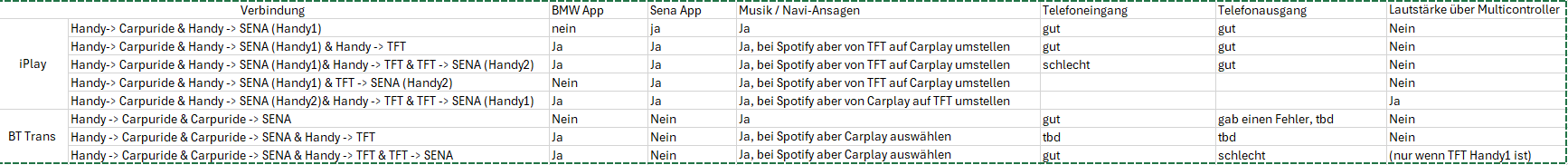

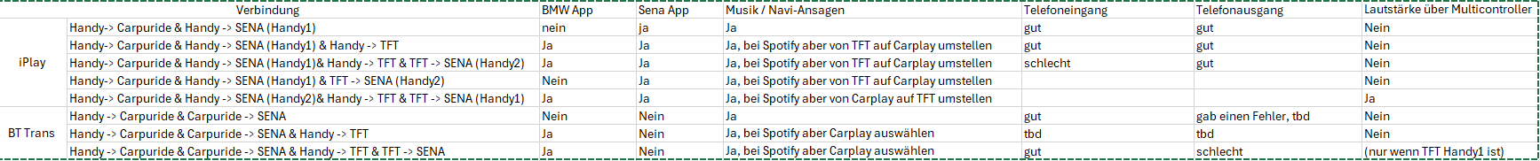

hat jemand die perfekte Kopplungsliste für die im Betreff genannten Geräte herausgefunden?
Theoretisch kann man ja alles mit allem koppeln, aber was macht am meisten Sinn bzw. wie funktioniert alles am besten miteinander?
Danke!
Perfekt ist für jeden anders, aber das kann helfen.
