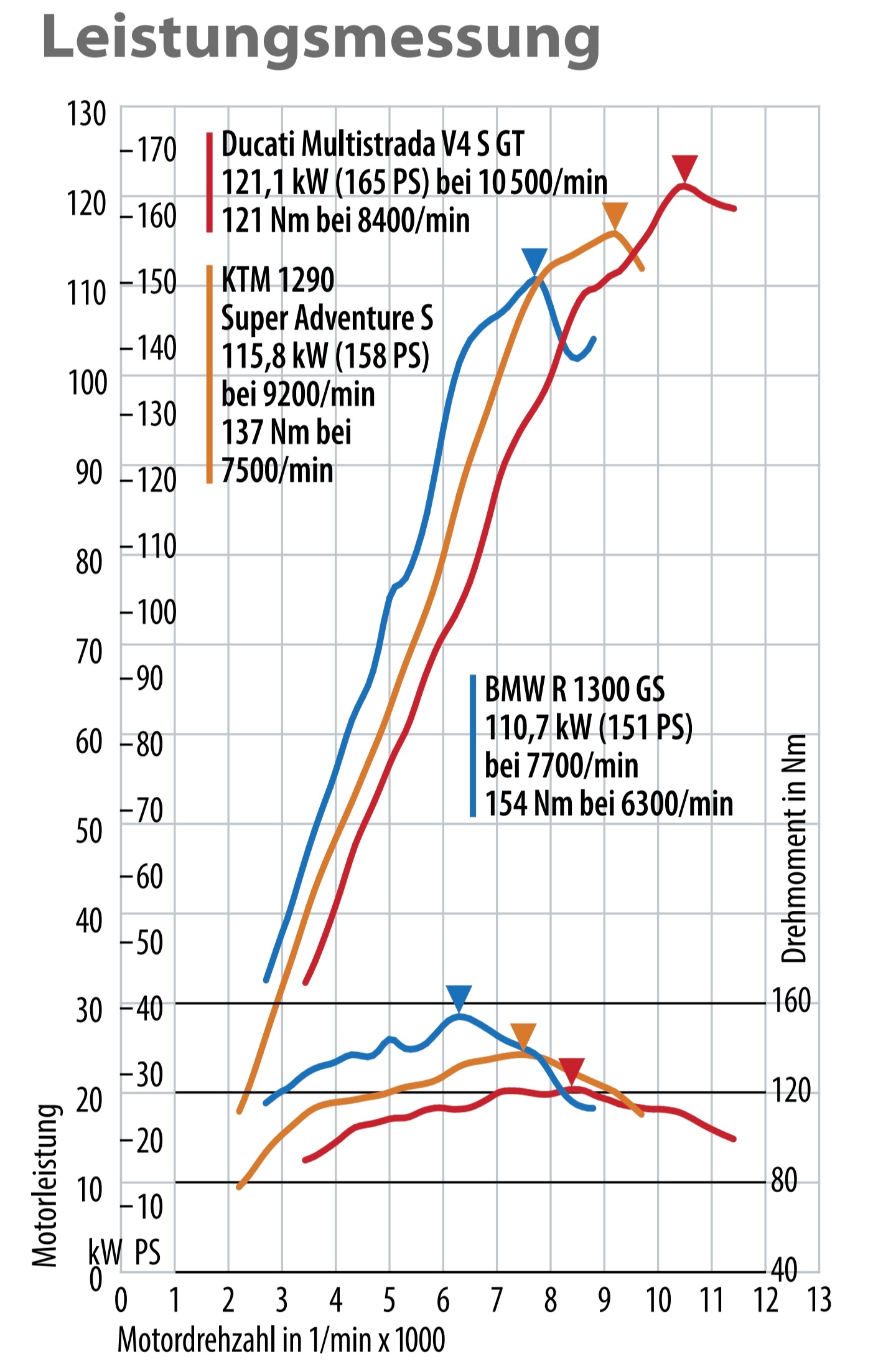

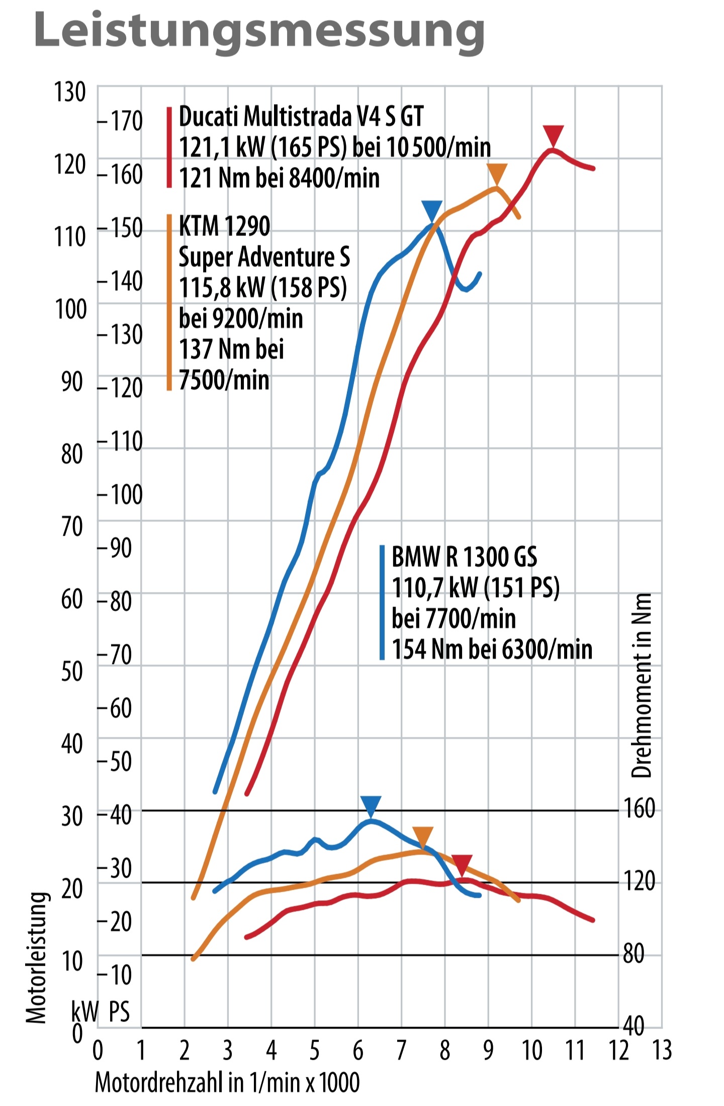

da ist eh von 6500-9000 Umin die Leistung mit +/- 10% gleich
und wer die paar % braucht um den Überholvorgang erfolgreich abzuschliesen .... 🤷‍♂️
