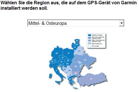

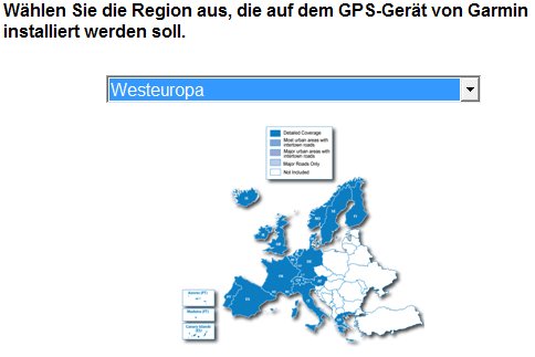

Danke für den Tipp. Ich habe die neue Version vom Server geholt und bin bei der Installation über die Auswahlbox gestolpert.
DasZumo 550 ist mit einer zusätzlichen 2GB Speicherkarte ausgestattet, es sollte also genug Platz für Gesamteuropa sein. Weiß jemand, warum Garmin nicht die Installation sämtlicher Karten anbietet?
Heinz

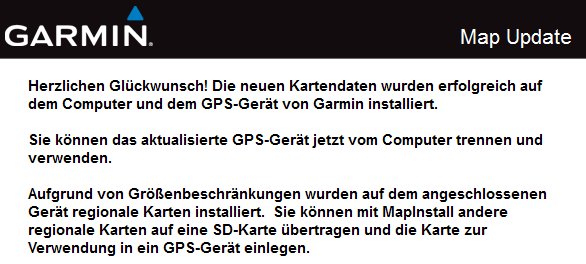

P.S. Nach dem stundenlangen Update erschien die Info, dass nicht alle Karten gespeichert werden konnten, dass man den Rest aber auf der SD-Karte nachinstallieren kann. Offensichtlich kann das Update-Programm nur auf den internen Speicher des Zumo zugreifen.

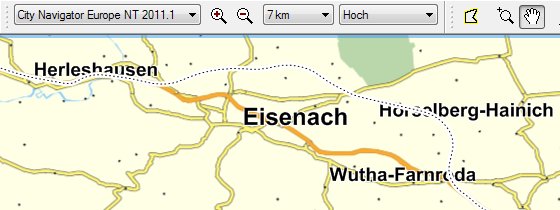

Hallo Udo,
jetzt habe ich das Update installiert und die Aktualität überprüft. Obwohl Autobahnen viele Jahre im voraus geplant werden, schafft es Garmin offensichtlich nicht, den aktuellen Stand zu berücksichtigen:
Den neuen Streckenverlauf der A4 bin ich schon im März gefahren, aber Garmin kennt ihn im Mai immer noch nicht. Wenn sogar Autobahnen vernachlässigt werden, wie sieht es dann erst mit Nebenstrecken aus?
Hallo hbokel,
wenn du auf dem ZUMO alle nicht benötigten Dateien löschst (vorher sichern), z.B. unter TEXT und VOICE, schafft das genug Platz für die Gesamtinstallation der Kacheln.
