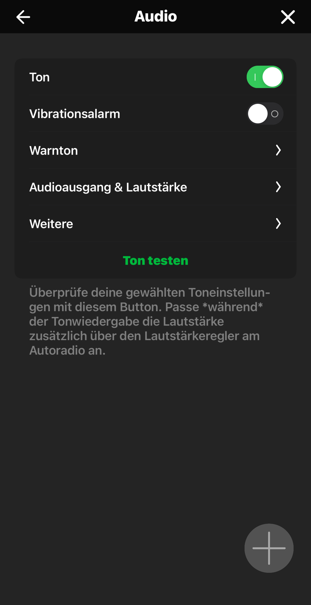

Wenn Du ansonsten Audio hast, hast Du wahrscheinlich in den Audioeinstellungen von blitzer.de nicht Bluetooth eingestellt. (Standardmäßig kommt die akustische Warnung über Lautsprecher)
In meiner App gibt es da keine Auswahl?!

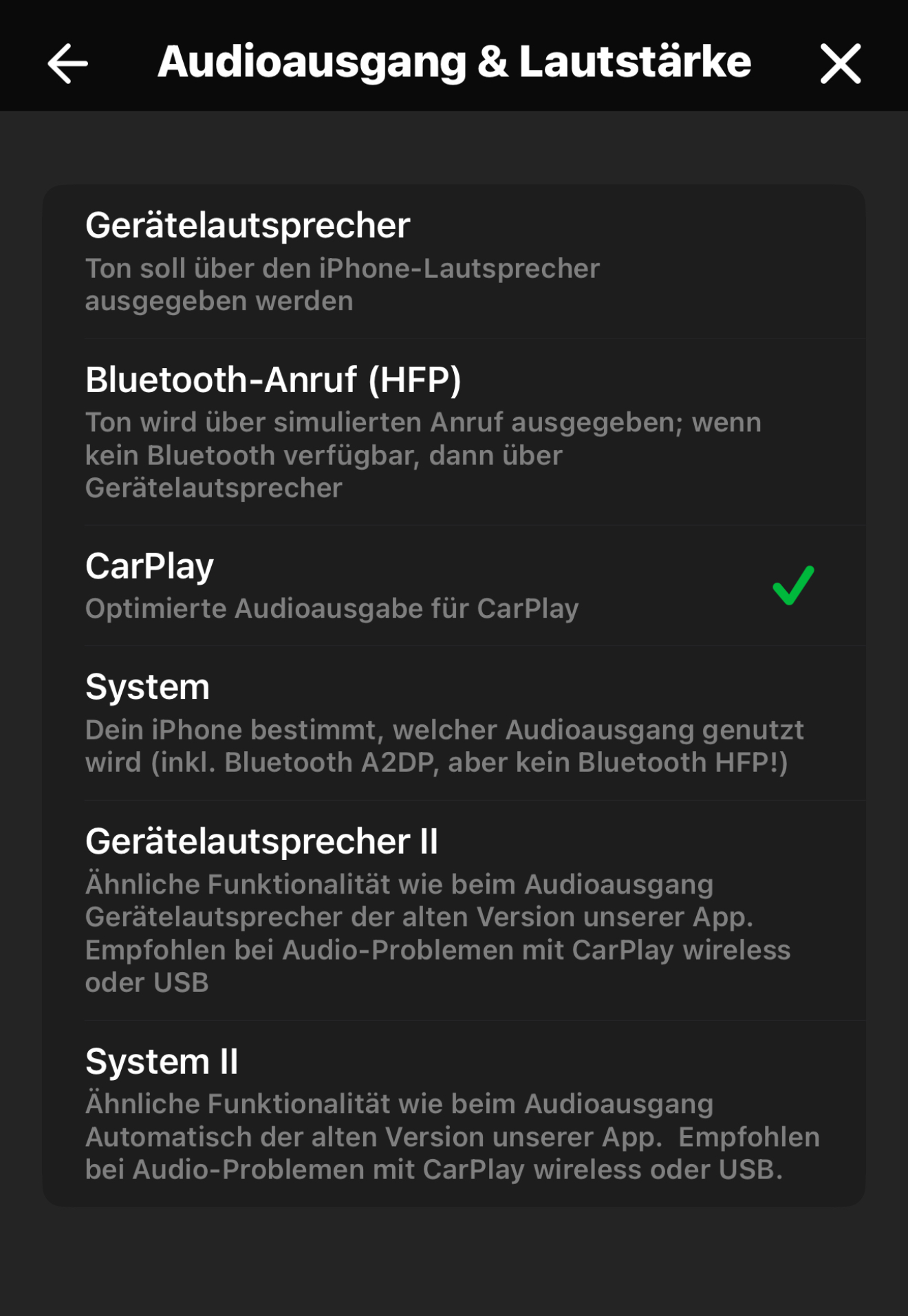

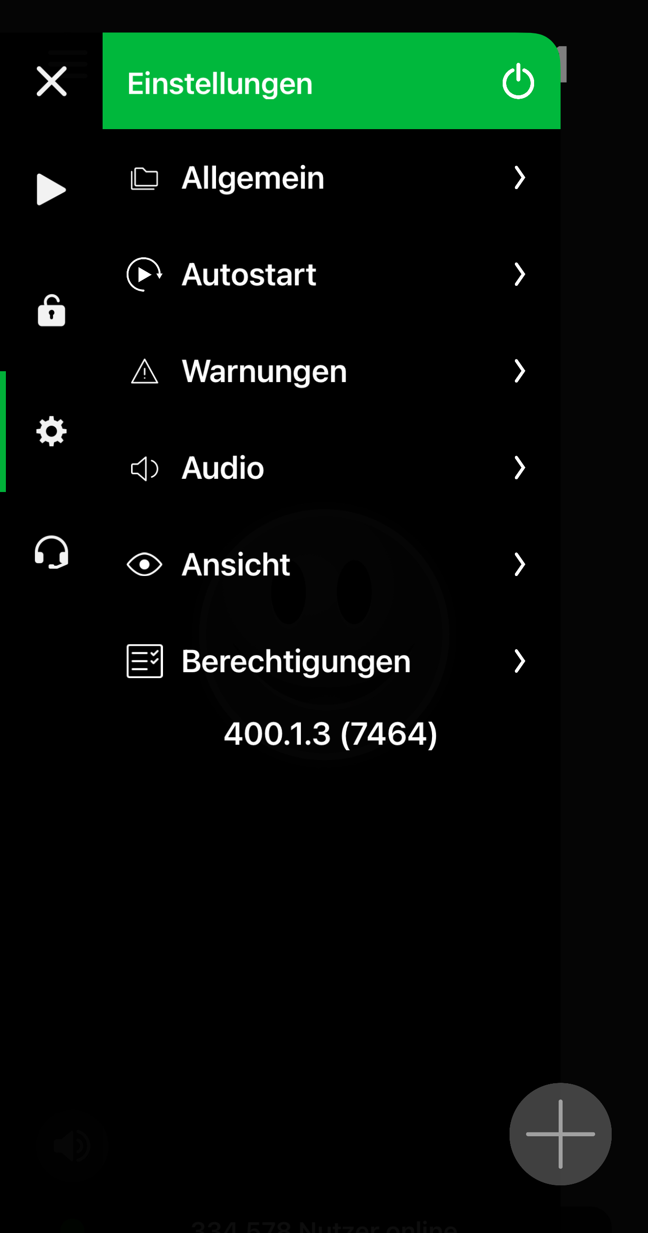

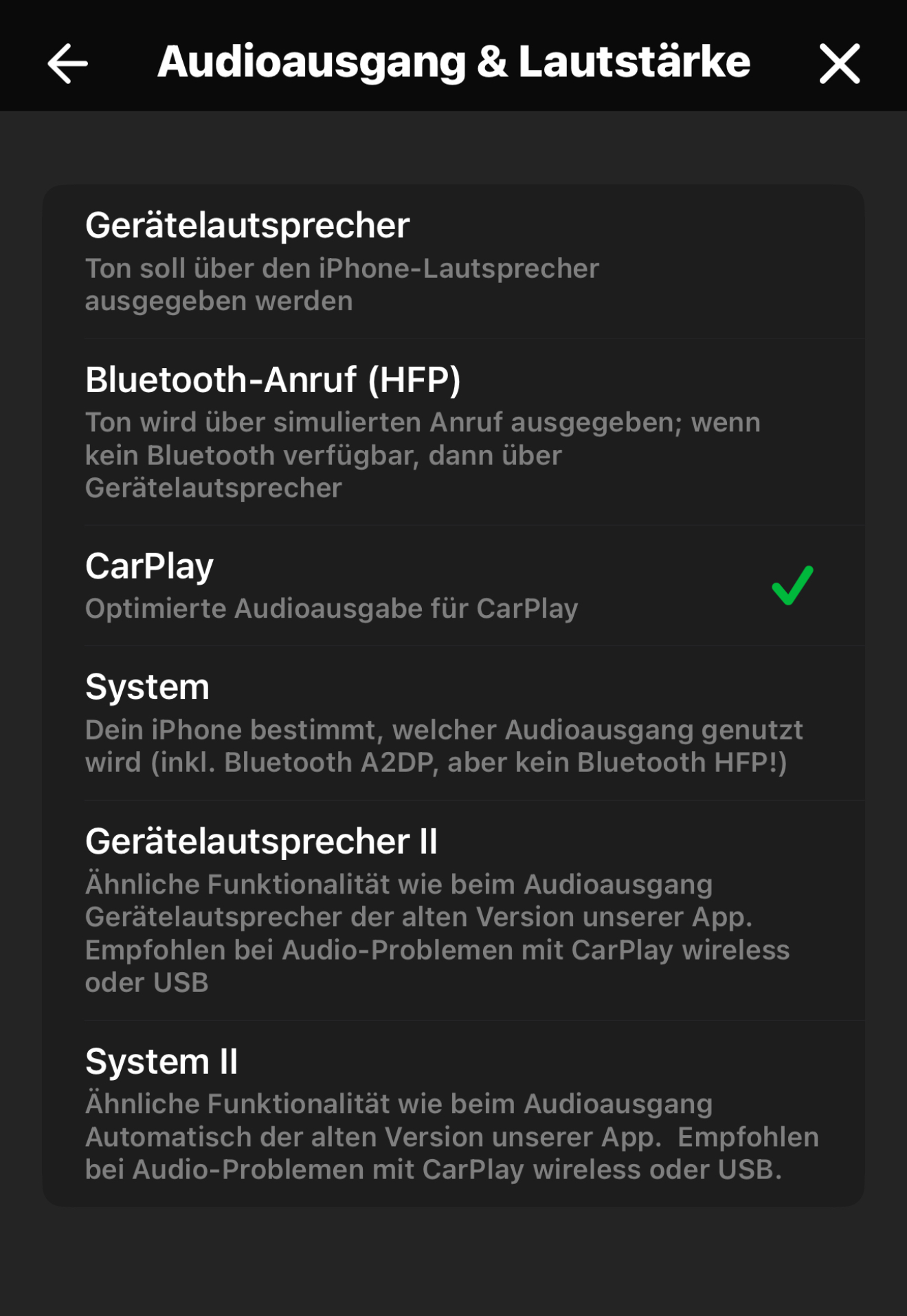

Nicht wirklich, habe aber die Pro Version.
Aber bei dir ist eh etwas falsch verbunden. Wieso ist das Carpuride mit dem TFT verbunden, das Sena ist aber weder mit dem Carpiuride noch mit dem Handy verbunden?
Hast du die Anleitung von mike-gs mal getestet?
fenek
fenek
18.11.2009
776
NRW
1250 GS Adventure 2024

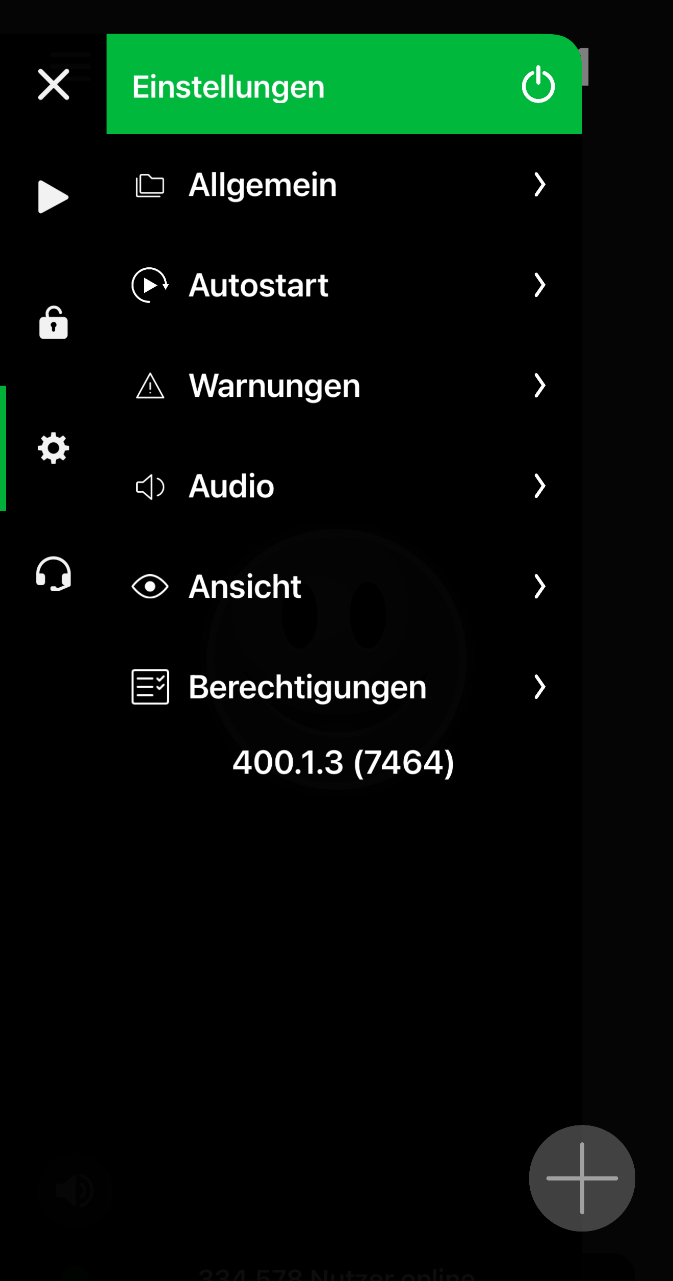

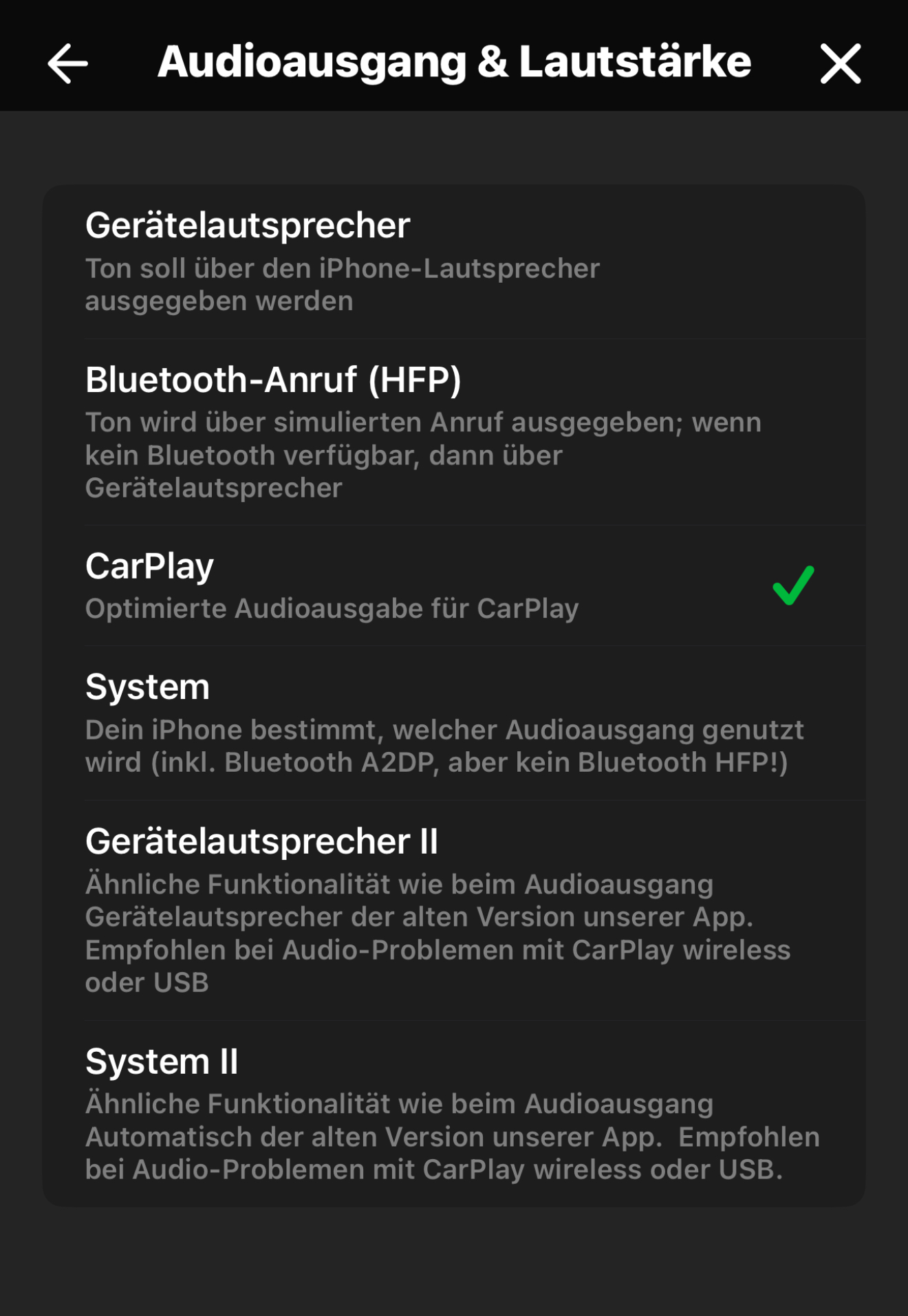

Bei mir ist alles sehr gut verbunden. Das Carpuride ist immer mit dem Motorrad verbunden, ansonsten könntest Du keine Statusdaten auslesen. Beim Starten des Mopeds sagt das TFT "Navi erkannt". Das ist die physische Kontaktverbindung.
blitzer. de hat halt diese Features nicht gehabt. Ist jetzt eh zu spät. Habe mir das Ooono Nr2 gekauft. Damit funktioniert nun alles und ich kann es über das Wheel bedienen.
