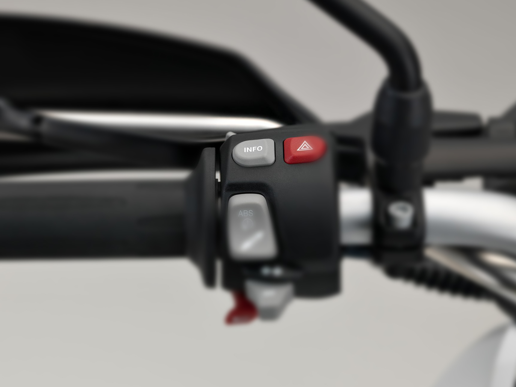

Diskutiere Info-Schalter geht schwergängig! im F 650 GS, F 700 GS und F 800 GS Forum im Bereich Motorrad Modelle; Mein Info-Schalter "hackelt" ein wenig, d.h. er geht schwergängig und bleibt auch manchmal hängen. Habt Ihr da einen Tip für mich?

Hi, am besten mal auseinander bauen!
Oder so mal versuchen mit Kriechöl , WD 40 nur zur Reinigung. Dann echtes Kriechöl !
Gruß Viel erfolg
Vielleicht auch mal versuchen auszublassen ( Druckluft)

Dreck ist da meiner Meinung nach nicht drin, sieht alles sauber aus?! Da ist ja elekronik drunter, kann ich da wirklich mit Kriechöl dran gehen?

Hi hatte das selbe Problem und ist auch bekannt wurde bei mir vom 😊 auf kulanz beseitigt F800gs bj 16

So, habe heute morgen mit meiner Niederlassung telefoniert und ohne Diskussion einen Servie-Termin bekommen: Die Schaltereinheit wird komplett auf Garantie getauscht!
