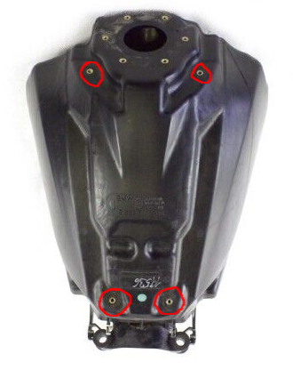

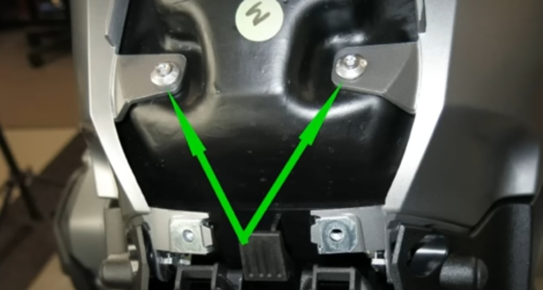

also ich habe wegen der Spaltmaße der Tankmittelverkleidung bei meiner 2015er die Verkleidung etliche Male runter gehabt (habe letztendlich nen neuen Tank bekommen, ist aber ein anderes Thema). Ich kann mich an nicht eine Gewindehülse / Einsatz erinnern der sich an der Verkleidung selbst befindet oder dort eingepresst wäre. Alle Verschraubungen werden mit den Blechmuttern / Clips gemacht.
Die Fotos habe ich mal eben aus dem Netz ausgeliehen...:wink:
Die einzigen eingepressten "Hülsen" befinden sich am Tank selbst.
Müsste mich sehr irren wenn dem nicht so ist (ich werd ja auch nicht jünger :giggle:)
Ach ja, wenn Du dabei bist, merke Dir genau welche Schrauben wo hingehören. Sind nicht alle gleich.
Langer Bund, kurzer Bund und unterschiedliche Längen. Die müssen alle wieder an ihre angestammte Position sonst passt da hinterher mit den Spaltmaßen eventuell niGs mehr.

Also Frage über Fragen
Eigentlich nicht.
Welche Schraube er meint ist längst geklärt.
Im Video wunderbar zu sehen.
In seinem Fall die linke der beiden.
Auch die einzigen wo irgendwelche "Hülsen" im Spiel sind, nämlich die im Tank ( davon gibt es insgesamt 4, auf dem Tankfoto oben rot markiert).
