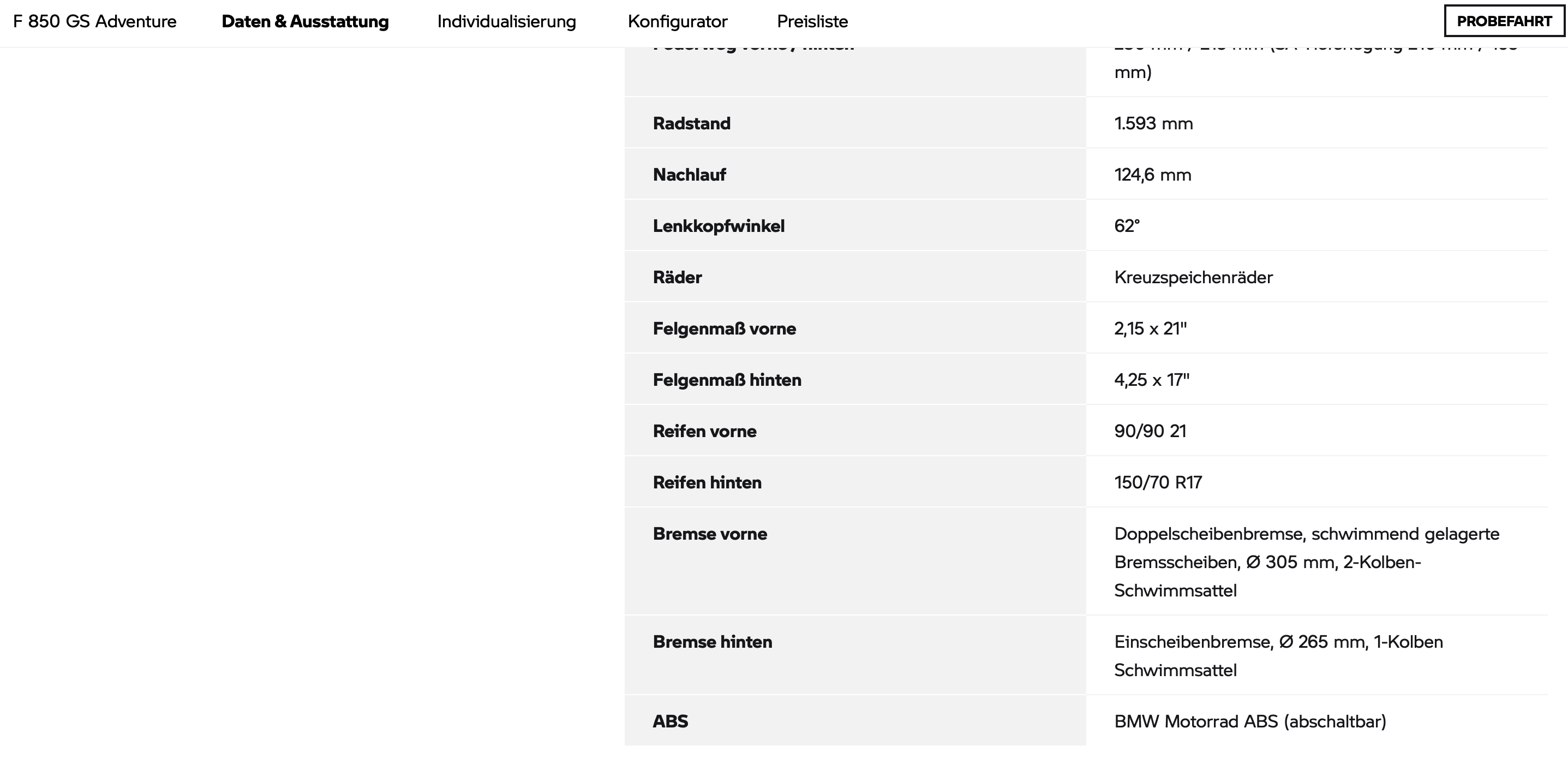

..... vielleicht schafft der screenshot der BMW Homepage / Technische Daten Klarheit....

Danke Andreas für die Screenshots
Jetzt scheint alles klar zu sein.
Also nicht Teil-integral…

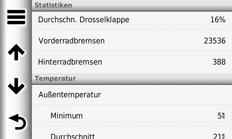

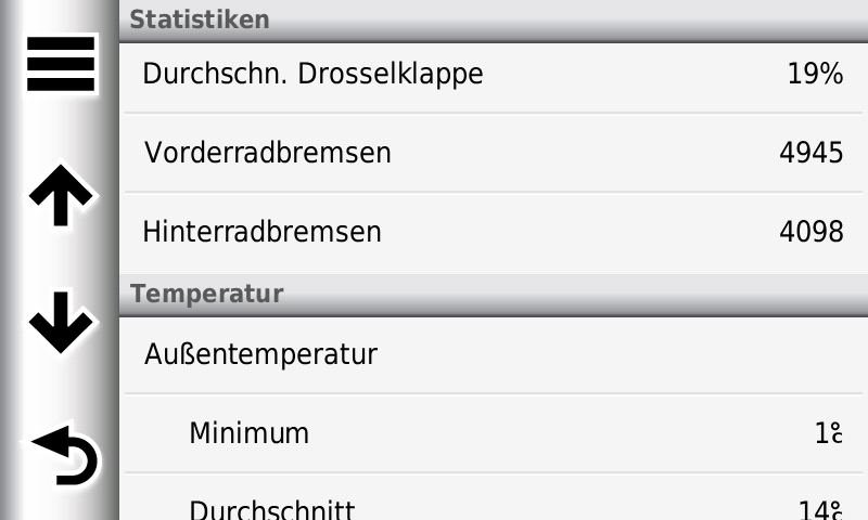

Wenn man eine Navivorbereitung und ein Navi hat, dann einfach mal bei "Mein Motorrad- Letzte Tour-Statistik" auf Forderradbremsen und Hinterradbremsen schauen. Bei Teilintegral ist es bei beiden annähernd gleich und wenn man keine Integralbremse hat, dann ist wahrscheinlich die Zahl der Vorderradbremsungen weit höher.

Ich erlaube mir nochmal auf die Konfiguration der BMW Homepage hinzuweisen.

Anstatt meine Finger zu verbrennen, bleibe ich lieber beim Vergleich mit dem Navigator. :cool:
Zum Vergleich:
Mit Teilintegral:
Ohne Teilintegral:
