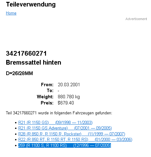

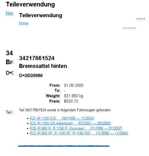

Auf Bildern kann ich keinen Unterschied zwischen 34217660271 und 34217661524 erkennen.
Auch die Kolben sind identisch.
Bin gespannt ob jmd einen Unterschied sieht/kennt (außer bei der Teilenummer).

Der 4217660271 ist jünger. Er wurde ab Frühjahr 2001 verbaut.
Der 34217661524 bereits am MJ 2001 (09/ 2000)
Wenn BMW nach 6 Monaten ein Teil mit einer neuen Nummer verbaut, dann muss das einen Grund haben. Der Verwaltungsaufwand dafür ist gross.
