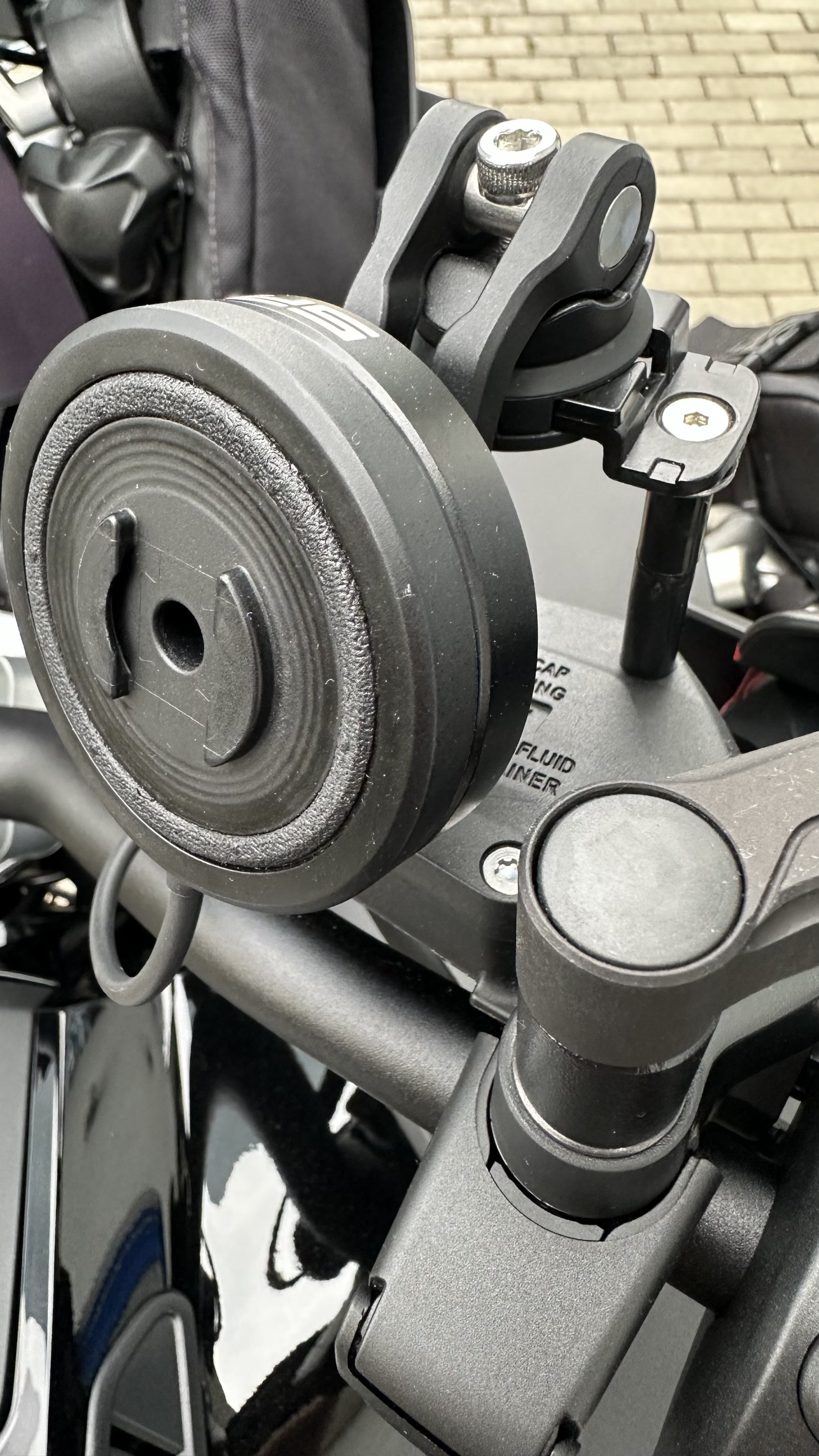

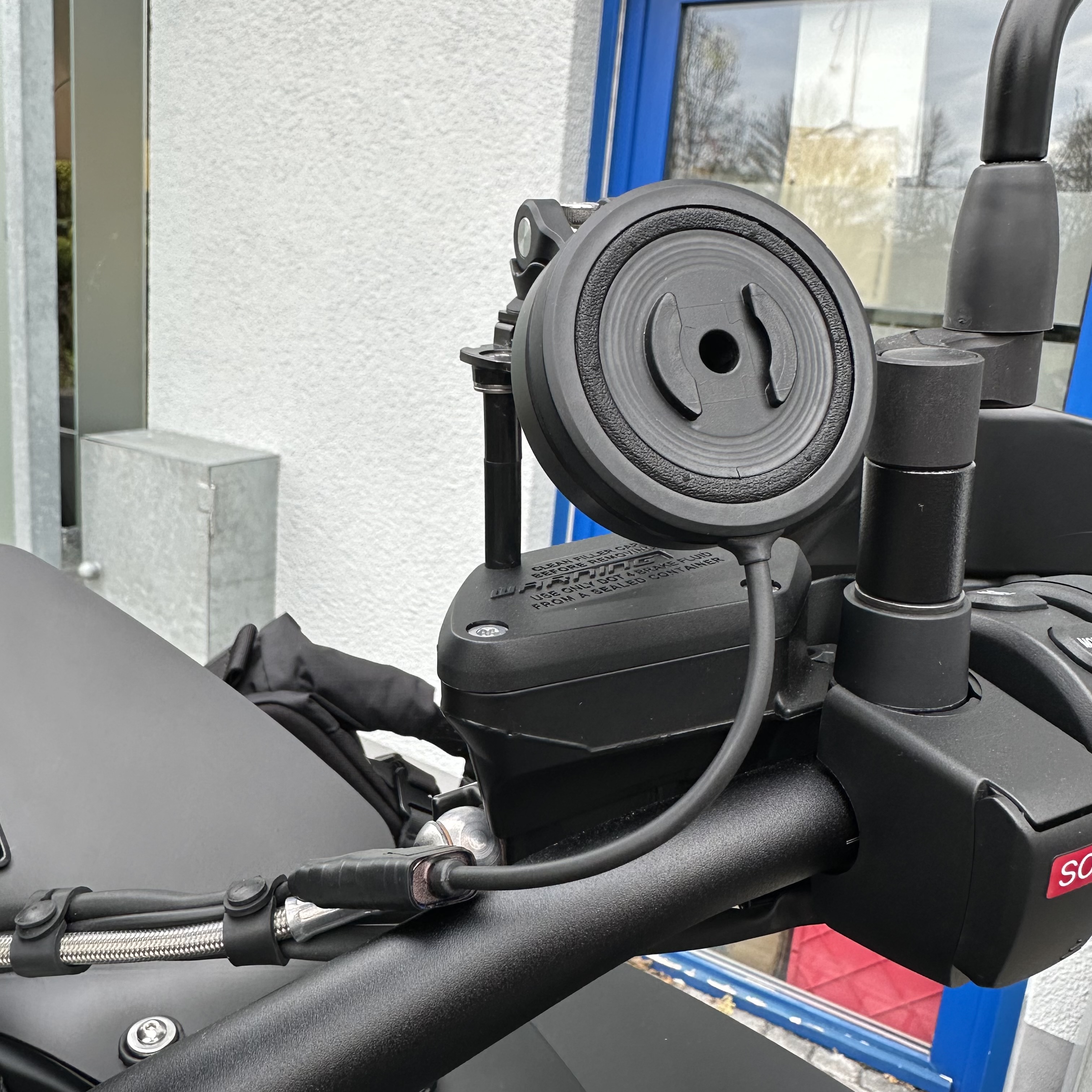

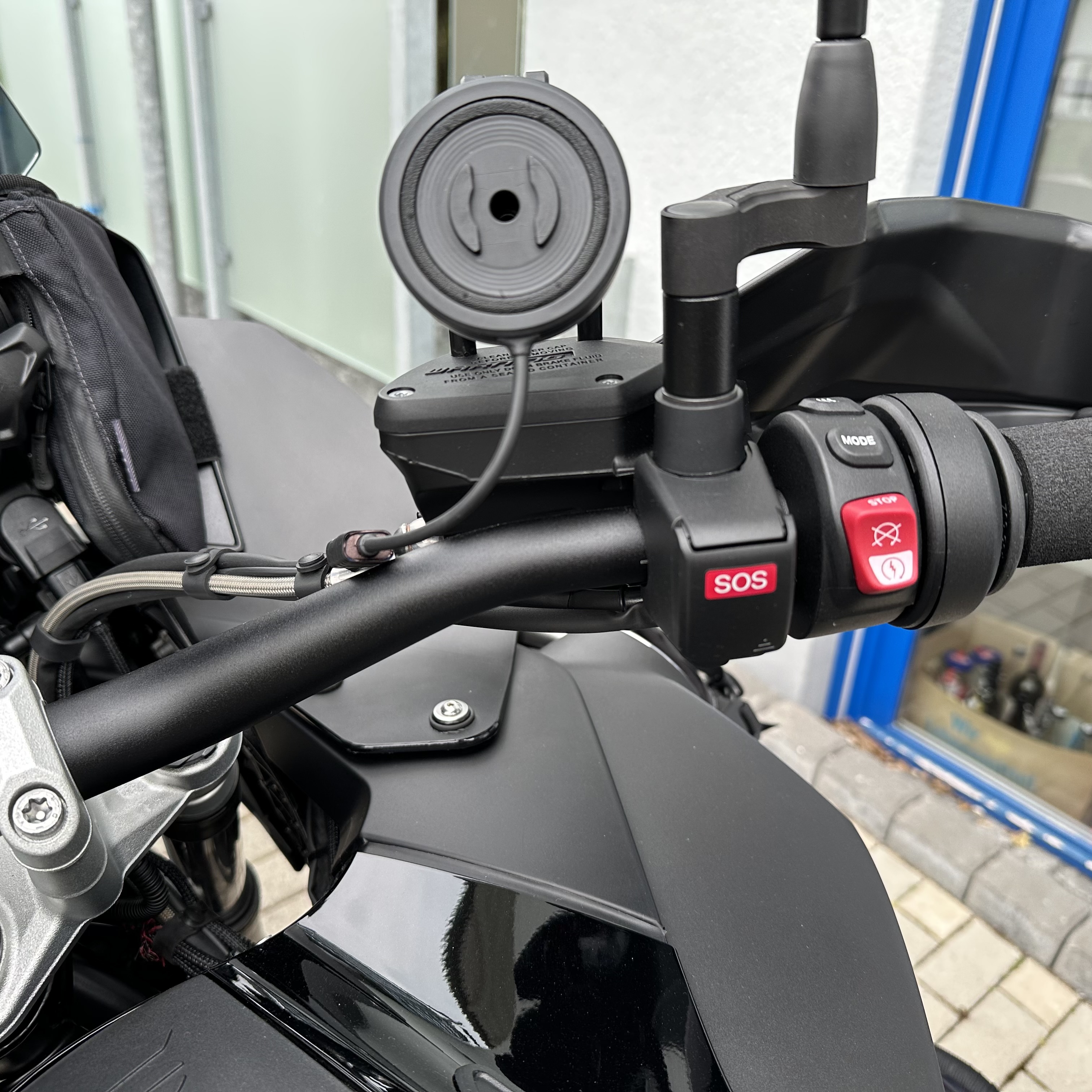

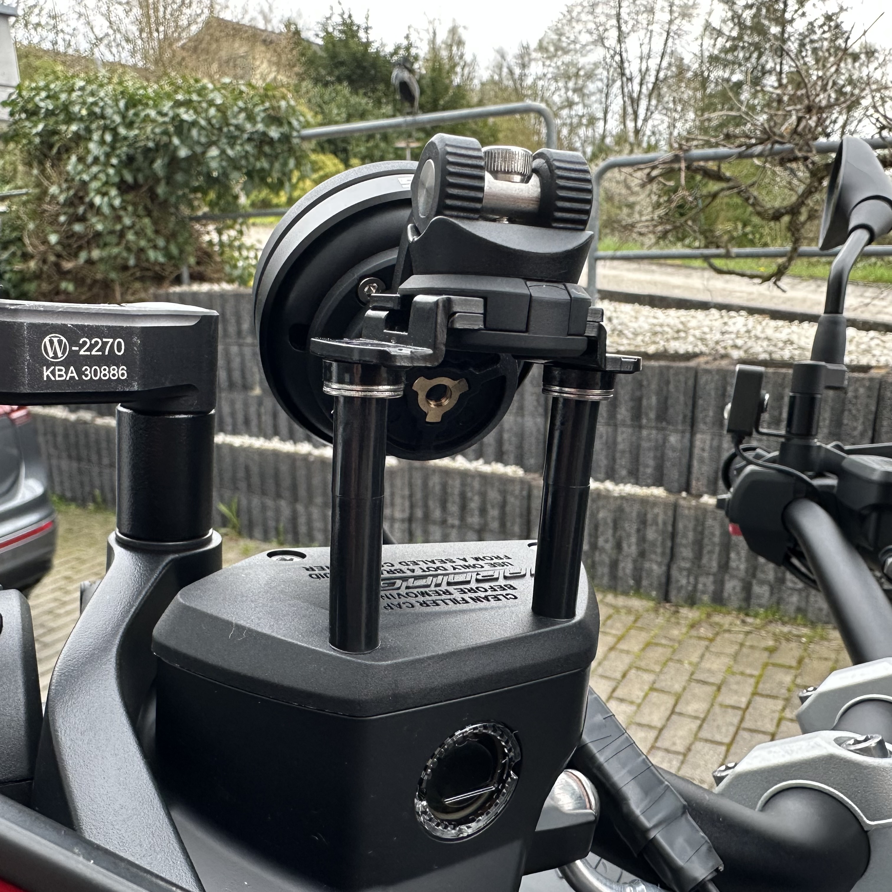

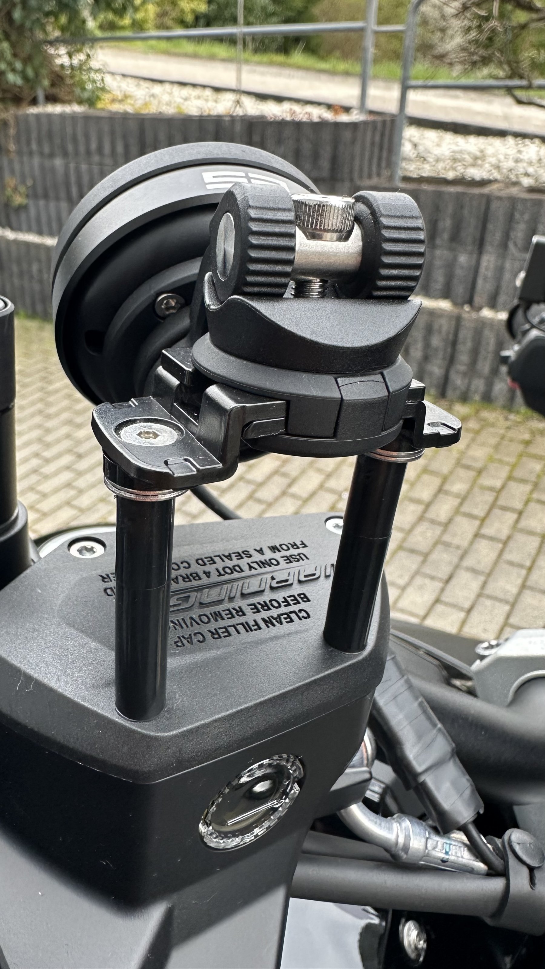

Hallo
ich habe mit meinem iPhone 14Pro Max seit ca. 70.000 km folgende Lösung. Immer mal an einem anderen Ort befestigt, aber immer diese Kombination von SP-Connect.
(Anti Vibration Module)
Bin damit sehr zufrieden! Telefon wird während der Fahrt geladen - egal bei welchem Wetter und Vibrationen gehen kaum noch aufs Telefon. Der Lenker hat sich als vibrationsarmste Stelle im Cockpit herausgestellt.
Nutze auch sehr viel Calimoto und auch Google deswegen ist das Telefon im Cockpit mein ständiger Begleiter. Hat eben Vor- und/aber auch Nachteile: schaue die einfach mal meine Bilder an.

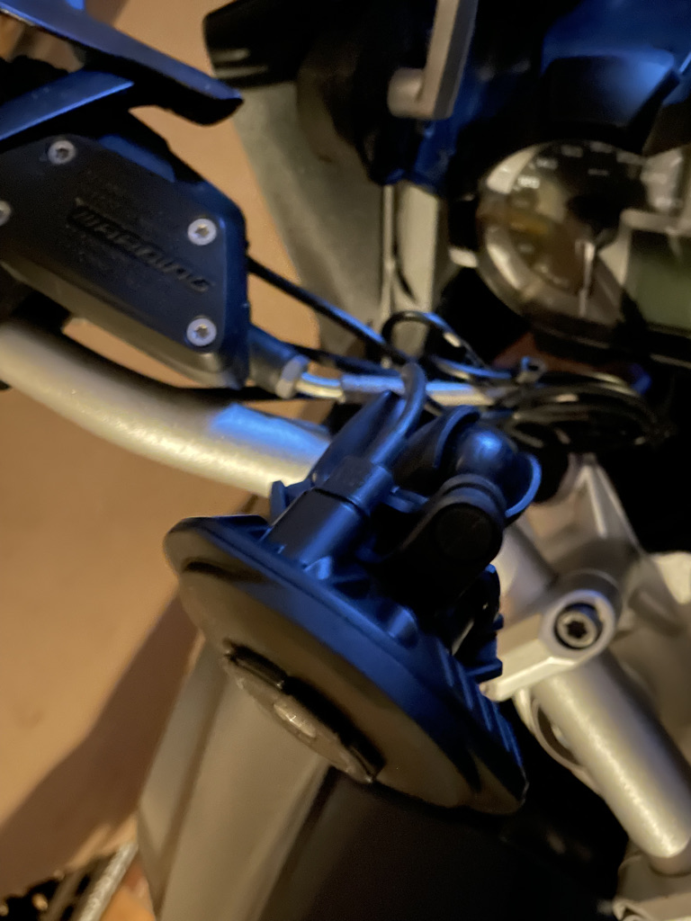

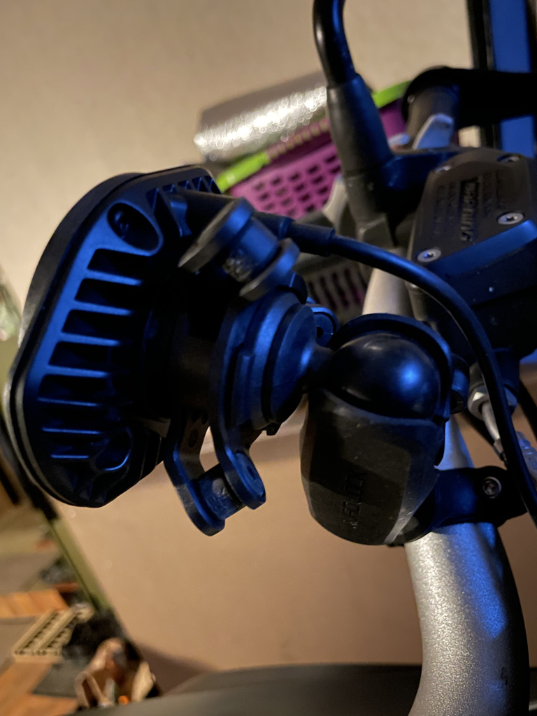

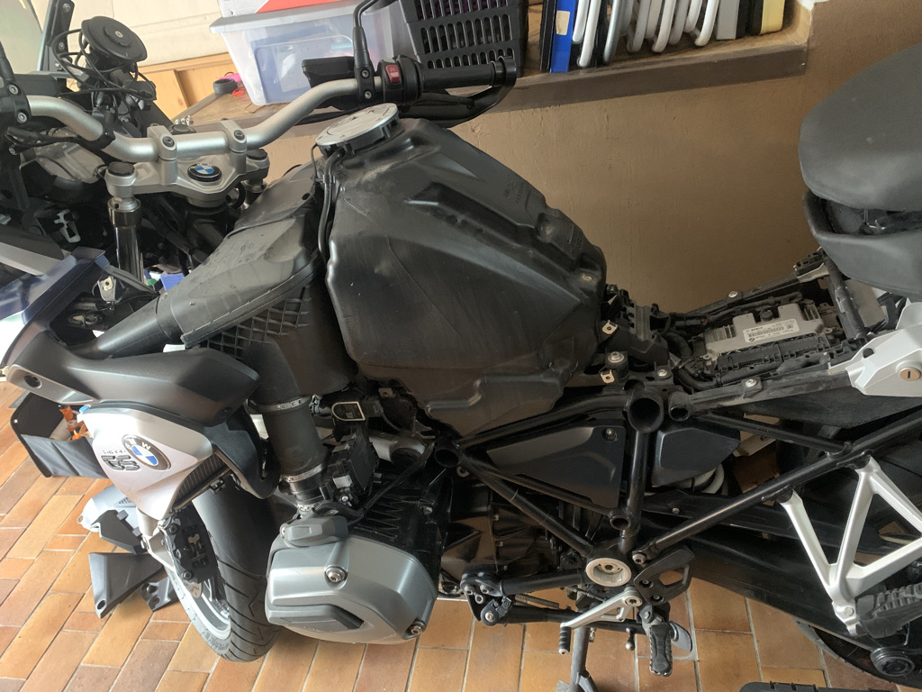

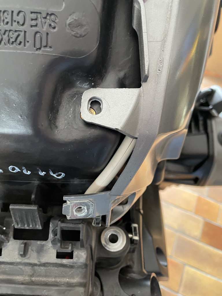

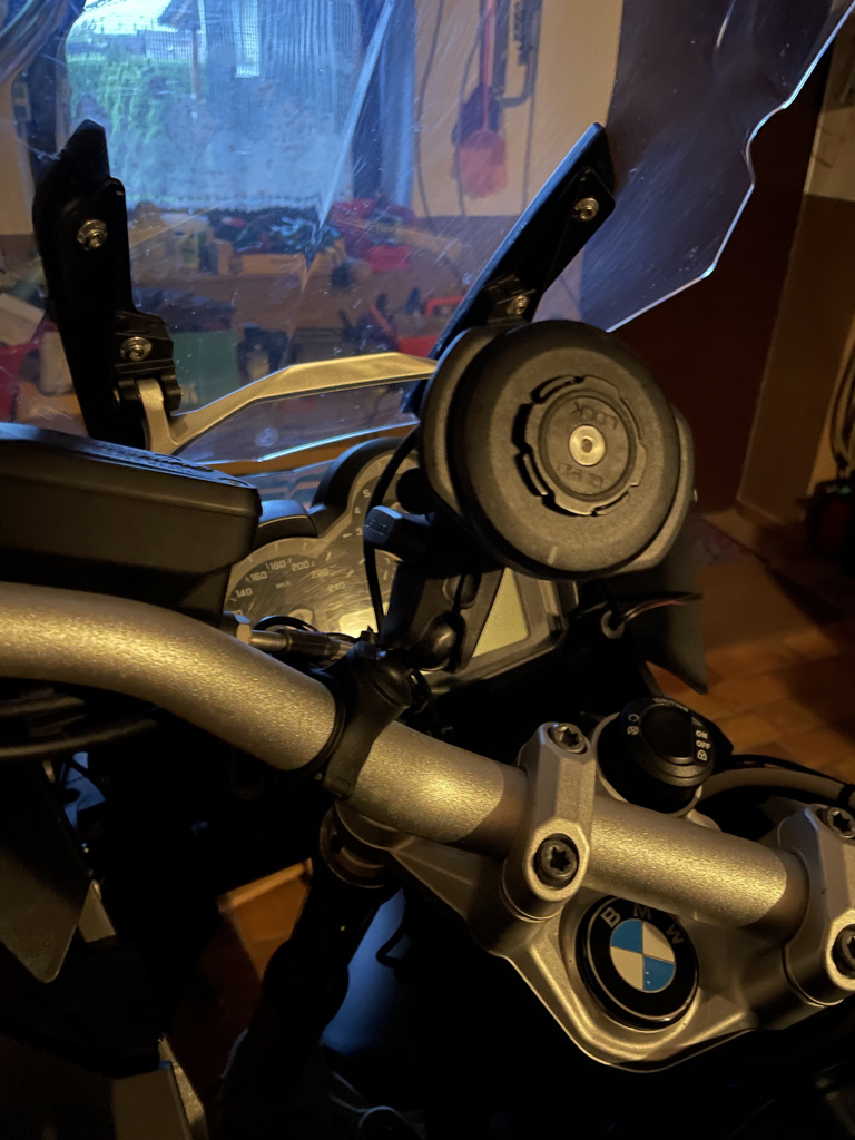

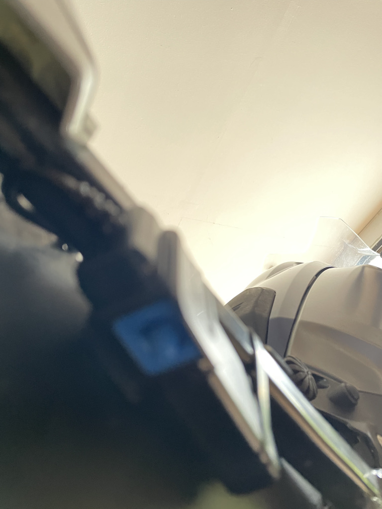

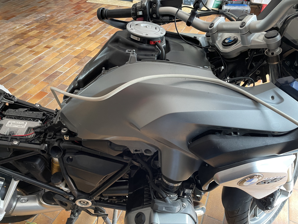

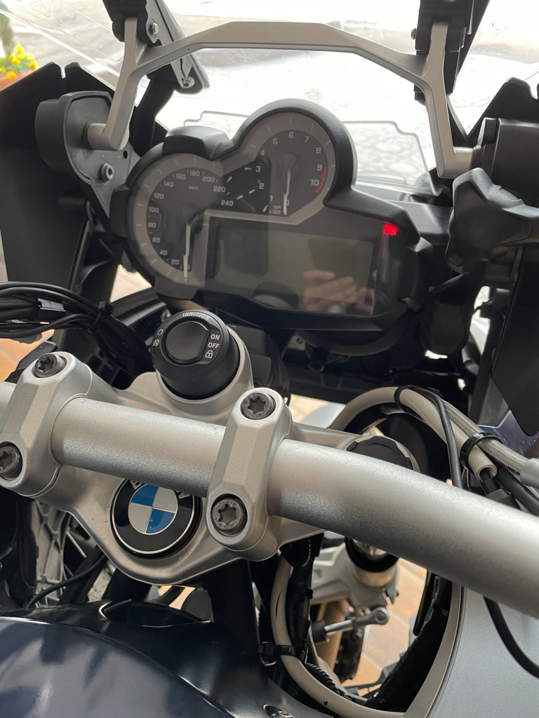

Hallo in die Runde, habe auf meiner R1200 GS LC 2015 verschiedenes ausprobiert (u.a. TomTom) ...
FINALER "Kompromiss" =
  • iPhone XR (gebraucht) + ab und zu mein iPhone12pro
  • mit Calimoto App (Planung am Browser - kommt direkt auf die App)
  • Schuberth C5 mit Bluetooth Sprechanlage
  • Halterung von QUADLOCK
  • mit VIBRATIONSDÄMPFER (SEHR GUT, KEINE KAMERAPROBLEME BIS DATO)

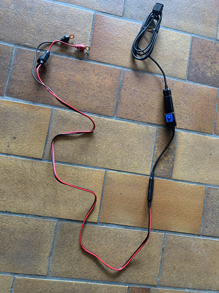

  • und WIRELESS WEATHERPROOF CHARGER von QUADLOCK - DIREKT AN DIE BMW BATTERIE ANGESCHLOSSEN
  • mit QUADLOCK USB SMART ADAPTER (mit Switch-Schalter für ON / OFF / AUTO)
Das Paket funktioniert und die funktionale Bilanz ist insgesamt Note 2-3
Quasi das "kleinste" Übel ...
Am schlimmsten ist die Zeit, die man mit Lösungssuche, Vergleichen und experimentieren braucht.

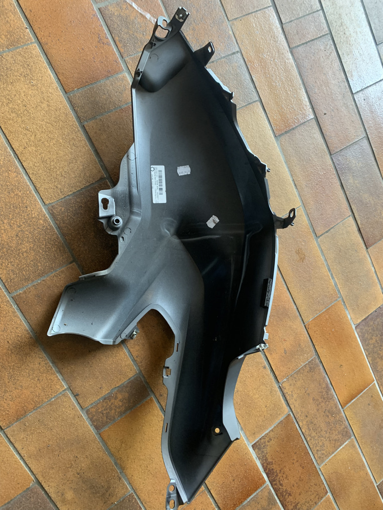

Das Kabel verlegen war auch eine Tortur, zuerst das halbe Bike zerlegt, dann schlussendlich unter der silbernen Seitenverkleidung durchgezogen.
1x Case - All iPhone Devices - iPhone 12 Pro / No Weather Resistant Poncho​
1x Accessory - Phone Ring/Stand​
1x Quad Lock 360 Head - Weatherproof Wireless Charging Head​
1x Quad Lock 360 Accessory - Waterproof 12V To USB Smart Adaptor​
1x Quad Lock 360 Accessory - Vibration Dampener​
1x Quad Lock 360 Arm - Dual Pivot - Small​
1x Quad Lock 360 Base - Bar Clamp - Medium​
1x Case - All iPhone Devices - iPhone XR / No Weather Resistant Poncho​
