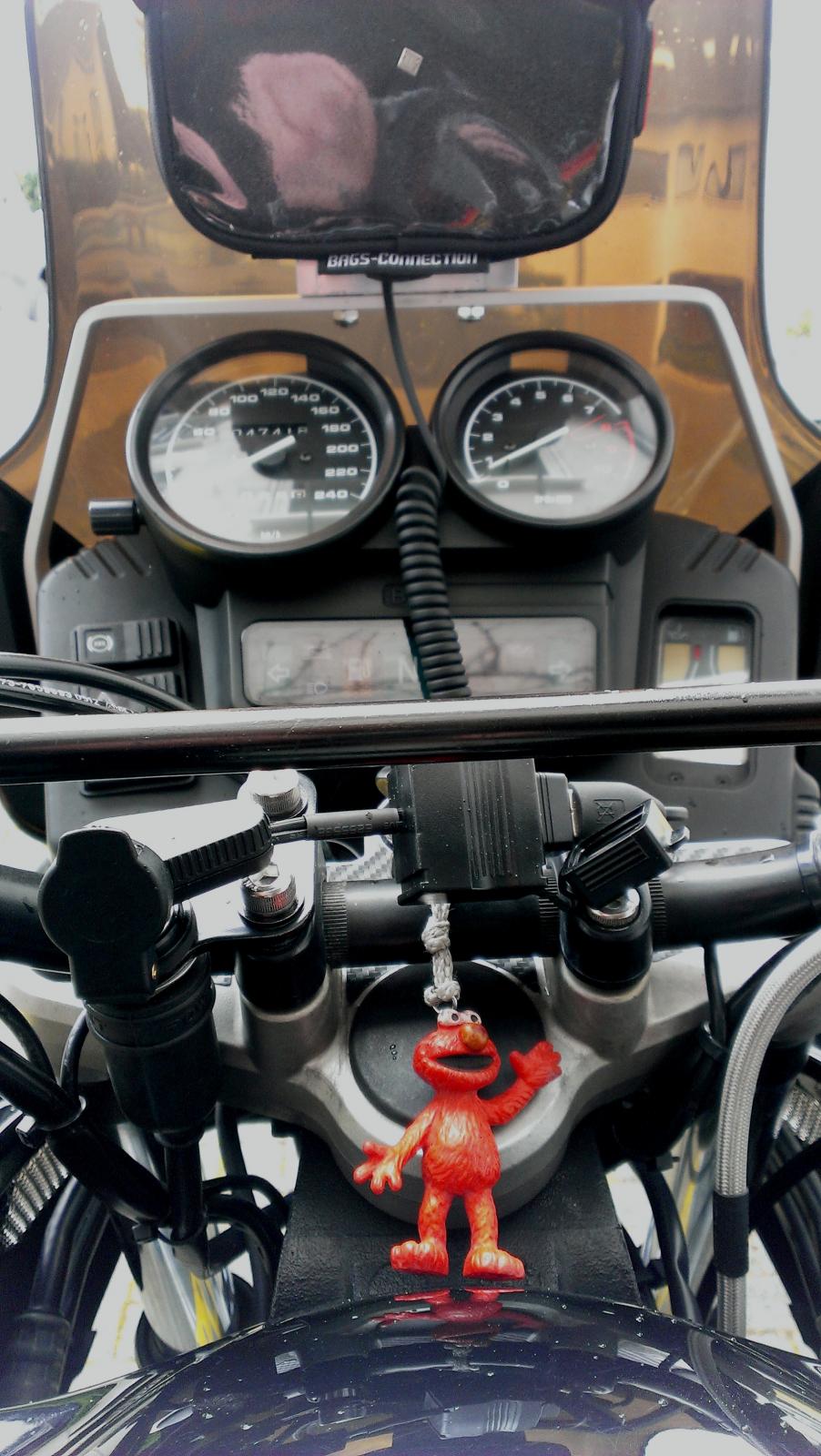

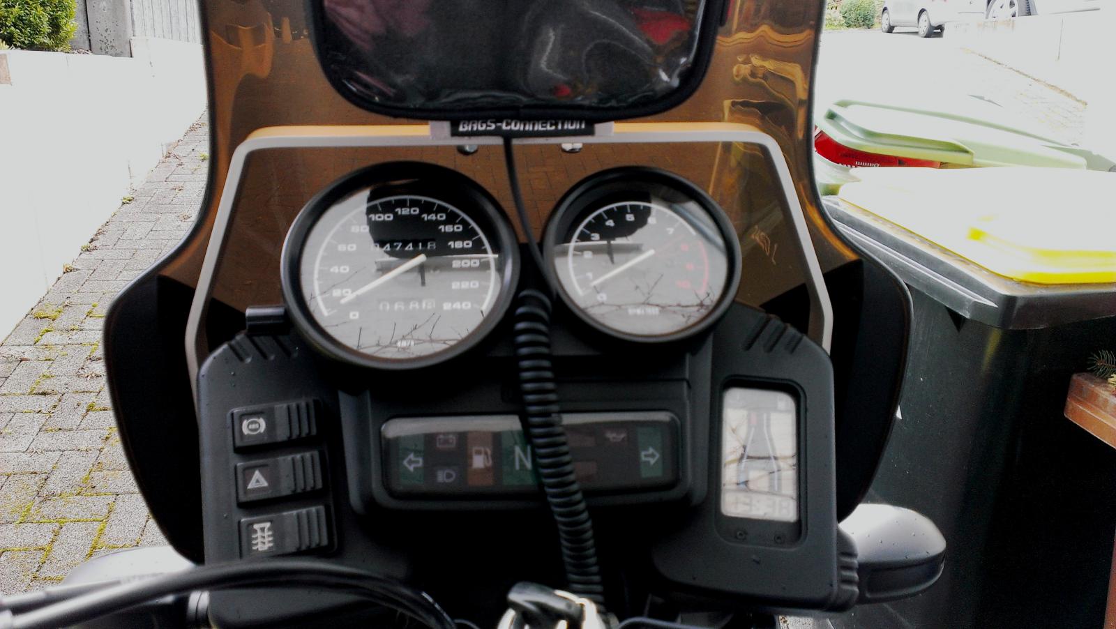

ich hab das auf diese Art gelöst.
Kostenpunkt: Eine Fahrt zum Baumarkt und 8 Euro Material :)
Klar - die PDA-Tasche von SW-Motech und die Steckdose kamen noch dazu ...

Hi Dieter -
hab deinen Post erst gerade gesehen - war ein paar tage "off".
Um deine Frage zu beantworten :
Ja, der Bügel ist an den Schrauben der Scheibenhalterung befestigt.
Ich habe aber die originalen Muttern mit der Gummipufferung entfernt.
(Anderes Thema - geht dabei um die Minimierung der Turbulenzen hinter der Scheibe ...)
Der Bügel ist einfach mit einer längeren Edelstahlschraube und einer selbstsichernden Mutter befestigt.
Die originalen Gummischeiben sind dazwischen geblieben.
Hält bombenfest.
Ich hab leider keinen Bauplan oder so - hab das mal an einem Nachmittag aus einer Laune raus "frei nach Schnauze gemacht.
Wenn du es nachbauen willst würd ich aber mal nachmessen gehen - kein Problem !

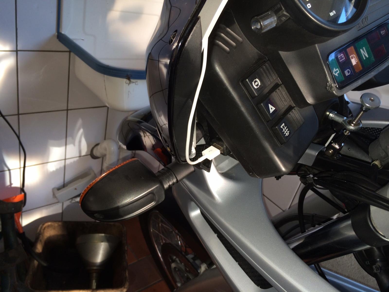

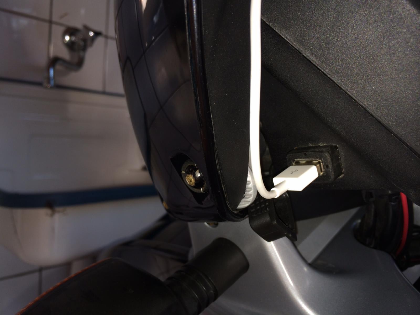

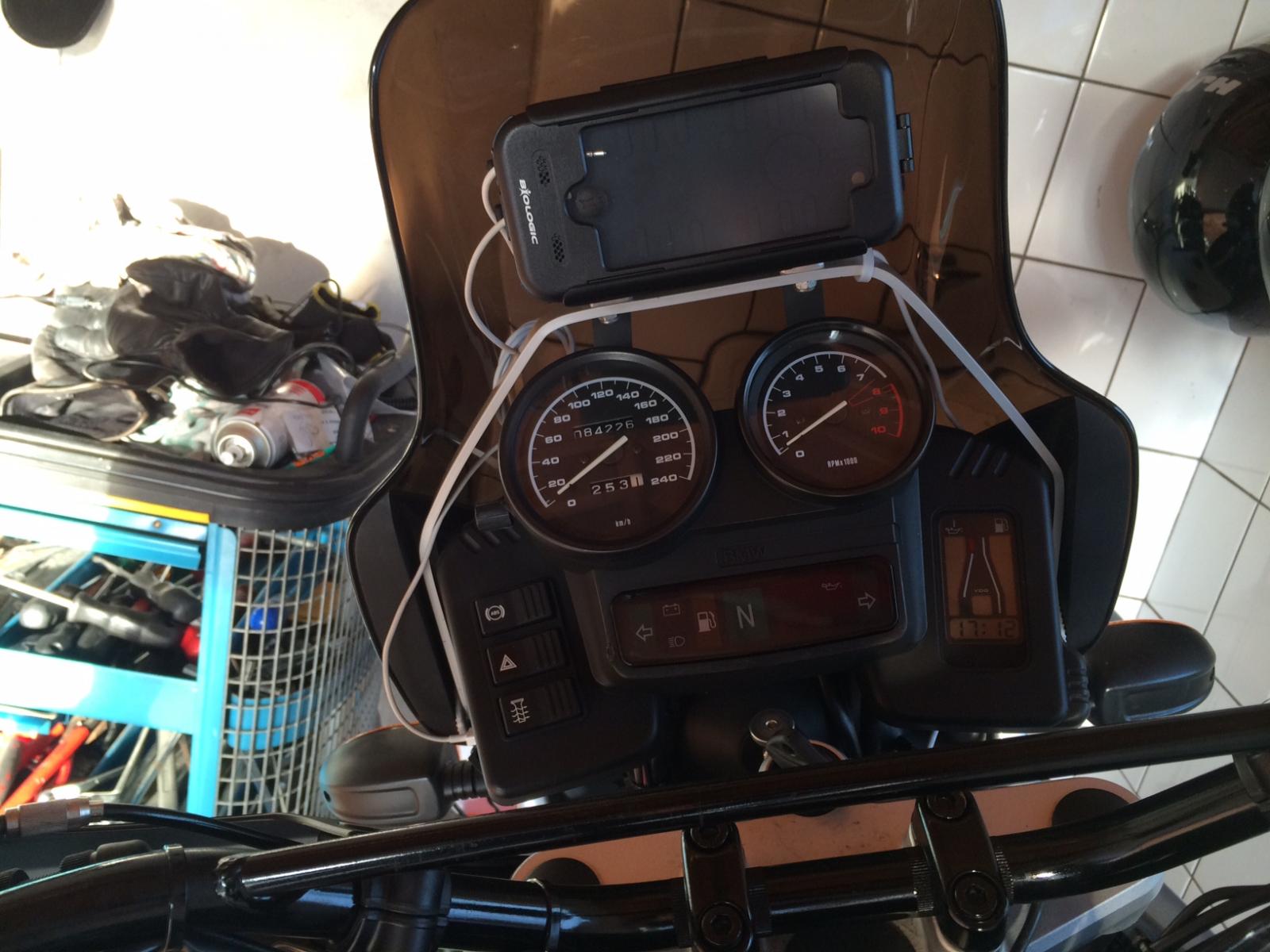

Erstmmal vielen Dank für eure Tipps! Ich hatte jetzt ein bisschen Zeit und habe gebastelt. Die Halterung ist gebaut und weil ich gerade so ein bisschen am Basteln war, habe ich auch gleich noch eine USB Steckdose und eine Leuchtweitenregulierung eingebaut. Ich hänge mal ein paar Bilder an.....

Warum werde ich den Eindruck nicht los das,trotz handwerklich sauber Arbeit, das alles irgendwie gemurkst ist.

Ach, so murksig finde ich das gar nicht. Es funktioniert super, ist stabil und macht genau das, was es soll......
... und damit ist der Sinn des ganzen Unterfangen, wie ich finde, auch gelungen.:)
Allerdings würde ich das USB-Kabel in schwarz und kürzer verlegen.
Für mein Empfinden würde es dann noch besser aussehen ;)

Ich kann mir beim besten Willen nicht vorstellen, dass die USB-Steckdose wirklich wasserdicht ist.

Die USB-Steckdose hat ne wasserdichte Kappe und ist extra für Motorräder. Ich hoffe mal, dass es auch bei Regen so ist.
Das Kabel hätte ich auch lieber in schwarz und kürzer, aber da ich ein iPhone 5 habe funktionieren nur die Kabel von Apple. Ich muss daher noch eins in Schwarz und kurz bestellen. Aber ich wollte es erstmal ausprobieren und dafür könnte ich gut mit dem weißen Kabel leben;-)).
Das wird sich noch zeigen wenn mal schlechtes Wetter ist und einige Dinge vermist werden. Ein speziellen Motorrad-Navi hat eine ganze Menge an Funktionen die das iPhon nicht hat Ruten Funktion, Track aufzeichnen, einfache spezielle Bedienung auch mit Handschuhen, Funktion auch bei größer Kälte, wasserdicht, bruchsicher usw. Ich habe beides deswegen sage ich das.
